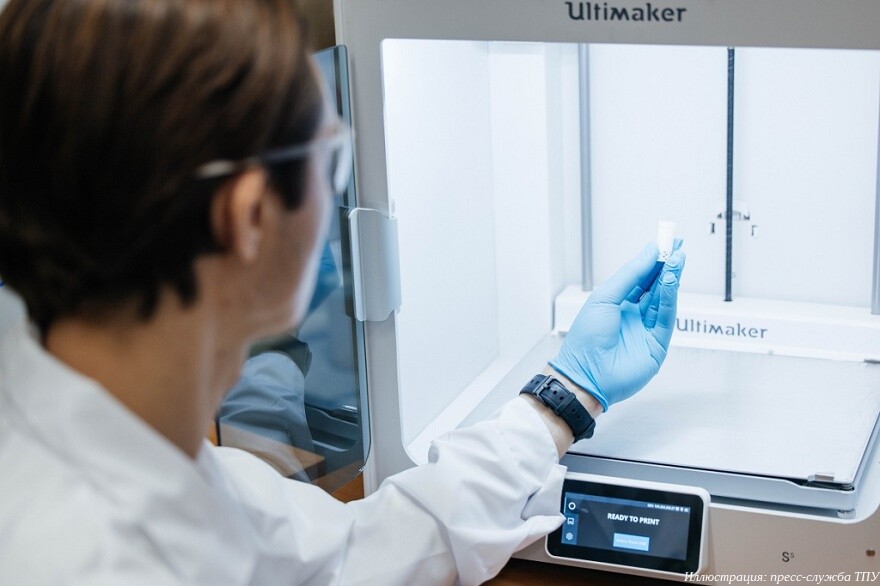

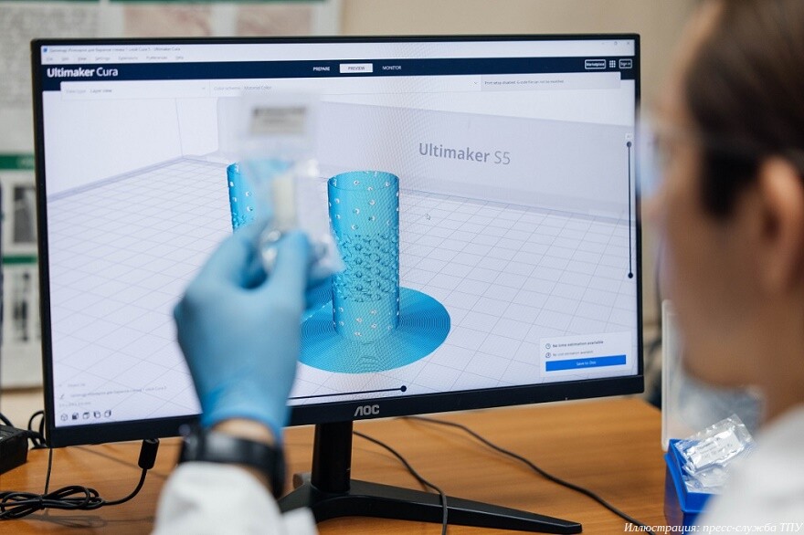

Политехники сконцентрировались на реализации поэтапного цикла изготовления имплантатов — от изготовления гранулированного композита с различным содержанием биоактивного наполнителя гидроксиапатита, до переработки гранулята в филамент и 3D-печати изделий с последующим поверхностным модифицированием имплантатов для стимуляции остеогенной дифференцировки клеток, то есть превращения стволовых клеток в клетки костной ткани.
Разработанные в ТПУ эластичные биорезорбируемые композиционные материалы на основе поликапролактона позволяют изготавливать как серийные имплантаты традиционными методами переработки полимеров, так и персонализированные 3D-имплантаты сложной формы. Ученые вместе с партнерами из Центра Илизарова уже получили пять патентов на разработки, включая сам полимерный композиционный материал и способ его получения. Команда отмечена наградами московского международного салона изобретений и инновационных технологий «Архимед», разработка включена Министерством здравоохранения РФ в перечень перспективных для коммерциализации.
«Биорезорбируемые скаффолды выполняют функцию каркаса для регенерации тканей и являются альтернативой традиционным металлическим имплантатам. Со временем они полностью замещаются костной тканью. Процесс проходит без вреда для организма и не требует повторного оперативного вмешательства для удаления имплантата. Биоактивные деградируемые имплантаты, насыщенные гидроксиапатитом, позволяют сокращать сроки сращения костей и период послеоперационного восстановления. Среди основных преимуществ нашей методики — получение композиционного материала из раствора в виде микроразмерного порошка, что позволяет добиваться высокой степени наполнения материала биоактивным наполнителем и сохранять исходные физико-химические и механические свойства полимера. Кроме того, модифицирование поверхности имплантата позволяет усиливать биоактивные свойства. Например, мы можем формировать дополнительный антибактериальный слой или биоактивный слой из фосфата кальция на поверхности имплантатов любой формы», — рассказал младший научный сотрудник лаборатории плазменных гибридных систем ТПУ Глеб Дубиненко.
