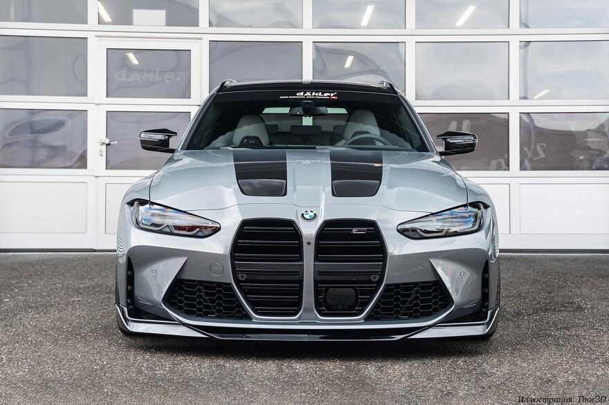

Компания dAHLer производит детали и аксессуары для BMW с 1996 года. Ключевая проблема максимизации скорости — аэродинамическое сопротивление. Специалисты dAHLer предлагают такие детали, как передние сплиттеры, задние крылья, боковые юбки, задние диффузоры и крышки зеркал. Последние два апгрейда, проведенные dAHLer в июне 2023 года, выполнены на автомобилях BMW M240i и BMW G80, где для изготовления переднего сплиттера использовался 3D-сканер Calibry, сообщает пресс-служба компании-разработчика Thor3D.

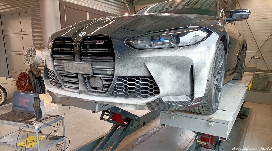

Первая часть проекта — 3D-сканирование — проходила в выставочном зале dAHLer. На передний бампер автомобиля нанесли матирующий спрей — этого хватило для захвата геометрии в высоком разрешении без использования маркеров. 3D-сканирование заняло около сорока минут, начиная с распаковки 3D-сканера и подготовки рабочего места.

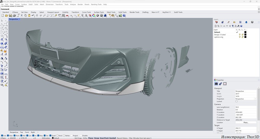

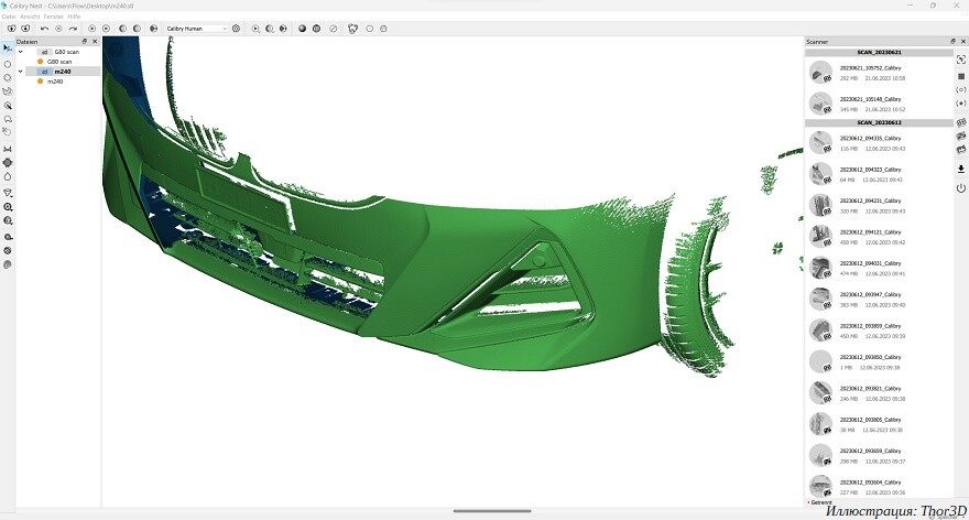

Специалисты выполнили несколько одиночных сканов. Постобработка данных с объединением сканов в единую модель заняла около полутора часов. По завершении работы в программном обеспечении Calibry Nest началась вторая часть проекта — 3D-моделирование в программе Rhino со множеством этапов редактирования и корректировки.
На заключительном этапе проектирования были отобраны несколько работ. Эти прототипы напечатали на 3D-принтере для примерки на автомобиль, чтобы можно было выбрать наиболее удачный вариант. После отбора окончательный вариант был окрашен и прикреплен к бамперу, чтобы сделать снимки автомобиля для прессы.
После окончательного согласования конструкции и монтажных приспособлений чертежи отправили на завод для изготовления деталей из карбона. Планируемый объем производства — около тридцати деталей в год. BMW M240i уже имеет карбоновый сплиттер, а вторая модель временно оснащена деталью, напечатанной на 3D-принтере.
