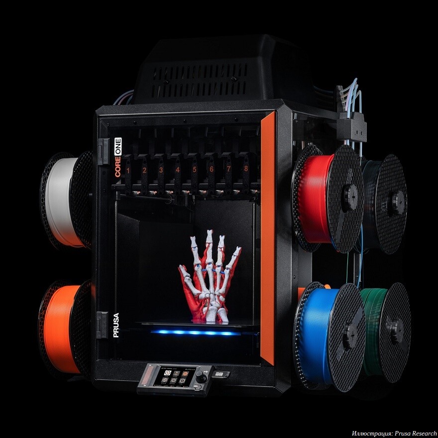

Со следующего года чешская компания Prusa Research планирует предлагать 3D-принтеры линейки CORE One с системами автоматической смены инструмента INDX, разработанными в сотрудничестве с компанией Bondtech. Новый тулченджер концептуально схож с системой, установленной на 3D-принтеры H2C от Bambu Lab.

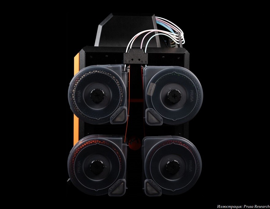

Основой для нового гибрида послужат 3D-принтеры CORE One. Базовая модель выпущена осенью прошлого года, а в начале этого месяца компания анонсировала увеличенный вариант CORE One L и модернизированную версию базовой системы под обозначением CORE One+. Эти 3D-принтеры задуманы как прямые конкуренты продукции Bambu Lab — построены по кинематической схеме CoreXY, используют алгоритмы активного гашения вибраций, калибруются автоматически и совместимы с системами автоматической смены филаментов MMU3, способными работать с пятью материалами одновременно.

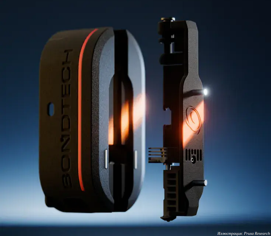

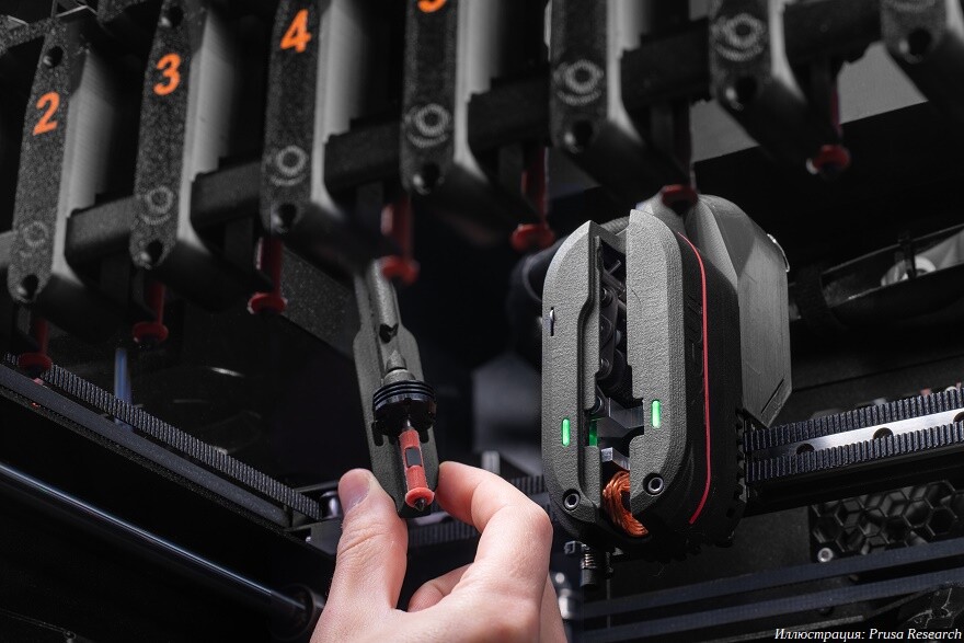

В августе этого года 3D-принтер с тулченджером выкатила компания Snapmaker, а буквально на днях свое решение запустила в продажу Bambu Lab. Prusa Research даже не догоняет, а перегоняет, объединив усилия с хорошо известным шведским производителем экструдеров Bondtech. Результат совместной работы — система автоматической смены инструмента Bondtech INDX.

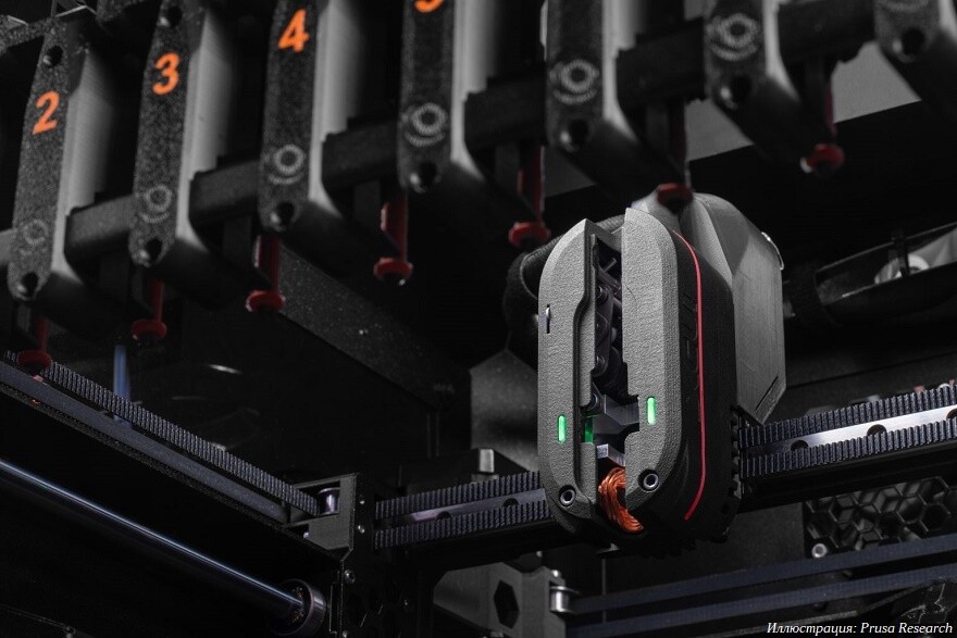

Опыт создания тулченджеров у Prusa Research уже имеется: 3D-принтеры Original Prusa XL c такой системой, расширяемой до пяти головок, компания впервые продемонстрировала еще в 2021 году. Главная разница в том, что оригинальная разработка предусматривает именно смену головок, тогда как в INDX осуществляется смена хотэндов, аналогично варианту от Bambu Lab.
Такой подход выливается в значительную экономию средств, ведь нет необходимости в оснащении 3D-принтера несколькими головками, к каждой из которых полагается свой механизм подачи филамента, термоблок, термистор и прочая. Головка одна, меняются только хотэнды. В то же время у INDX есть серьезное преимущество над разработкой от Bambu Lab: этот тулченджер не требует выгрузки филамента перед сменой хотэнда, а значит экономит еще больше времени.
Головка оснащена индукционным термоблоком и механизмом подачи филамента с динамической регулировкой прижима (Dynamic eXtruder). Индукционный нагрев занимает считанные секунды и, что не менее важно, позволяет хотэндам быстро охлаждаться, предотвращая «сопли». Динамическая регулировка прижима дает оптимальные результаты при подаче материалов с разной твердостью — от жесткого полилактида до эластичных полиуретанов. Температура считывается бесконтактным методом. Сменяемые модули не содержат никакой электроники, нагревателей или датчиков — это просто максимально простые и дешевые хотэнды, в отличие от сменяемых модулей той же Bambu Lab.

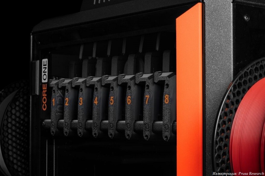

Новый тулченджер может принимать до восьми насадок, хотя можно ограничиться и меньшим количеством — это оставляется на усмотрение покупателей. Первые поставки INDX ожидаются в первом квартале следующего года в виде апгрейдов к 3D-принтерам семейства CORE One. Bondtech также планирует предлагать новый тулченджер в связке с 3D-принтерами Voron.
