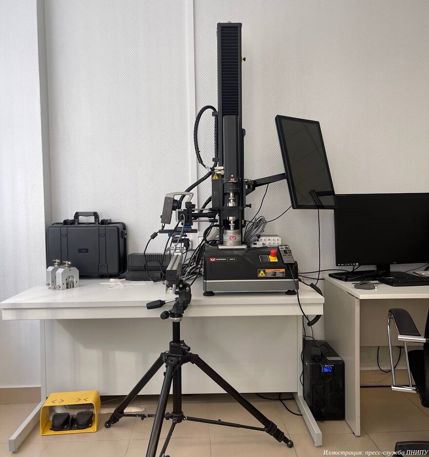

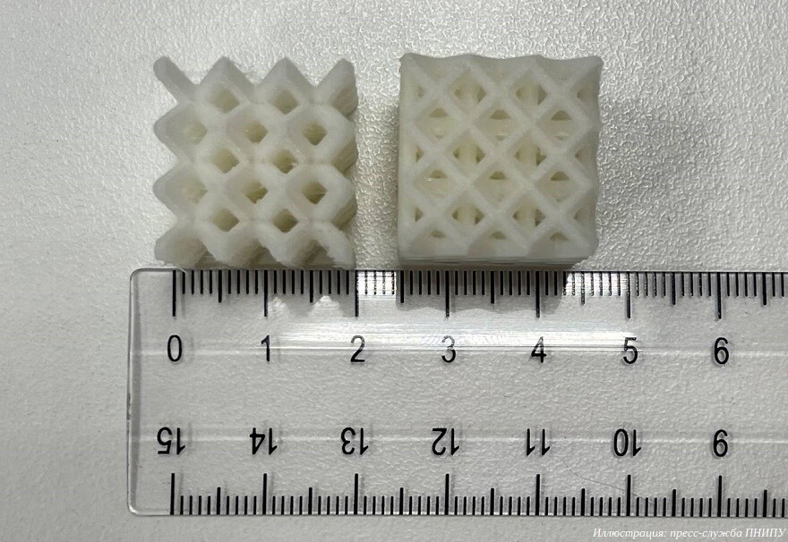

Ученые Пермского политеха изготовили на 3D-принтере образцы каркасов из полилактида, провели испытания на сжатие и сравнили результаты с показателями настоящих костных тканей, сообщает пресс-служба вуза на портале Naked Science.

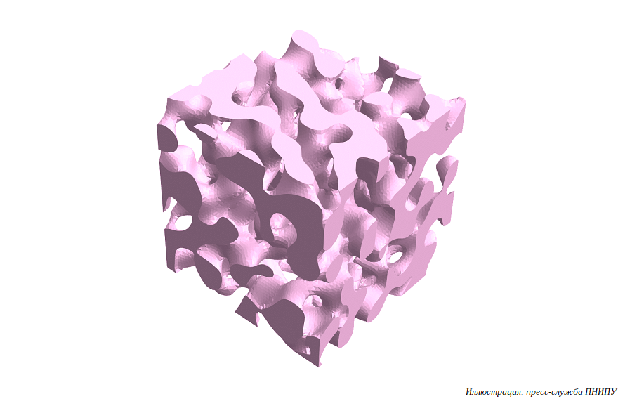

Существуют общепринятые инженерные подходы создания скаффолдов. Выделяют три основных — гироидные структуры, диаграммы Вороного и BCC-решетки, отличающиеся распределением внутренних пористых структур. Например, строение гироидных скаффолдов напоминает природные изогнутые формы, как пчелиные соты или мыльная пена, а каркасы Вороного похожи на переплетенные волны. Задача ученых Пермского политеха состояла в оценке разных структур на максимальное соответствие костям человека по жесткости.
«Образцы скаффолдов сжимали под нагрузкой для имитации воздействия веса, чтобы проверить сходство с архитектурой натуральной кости. Эффективный модуль упругости аддитивно изготовленной модели губчатой кости — 765,98 МПа. У каркаса Вороного — 766,21 МПа, у гироидного — 726,47 МПа, а ВСС-решетка показала значение в 469,04 МПа. Это означает, что каркас Вороного — наиболее подходящий по жесткости, и за счет этого кость практически не будет ощущать имплантат», — пояснил младший научный сотрудник лаборатории механики биосовместимых материалов и устройств ПНИПУ Илья Виндокуров.
