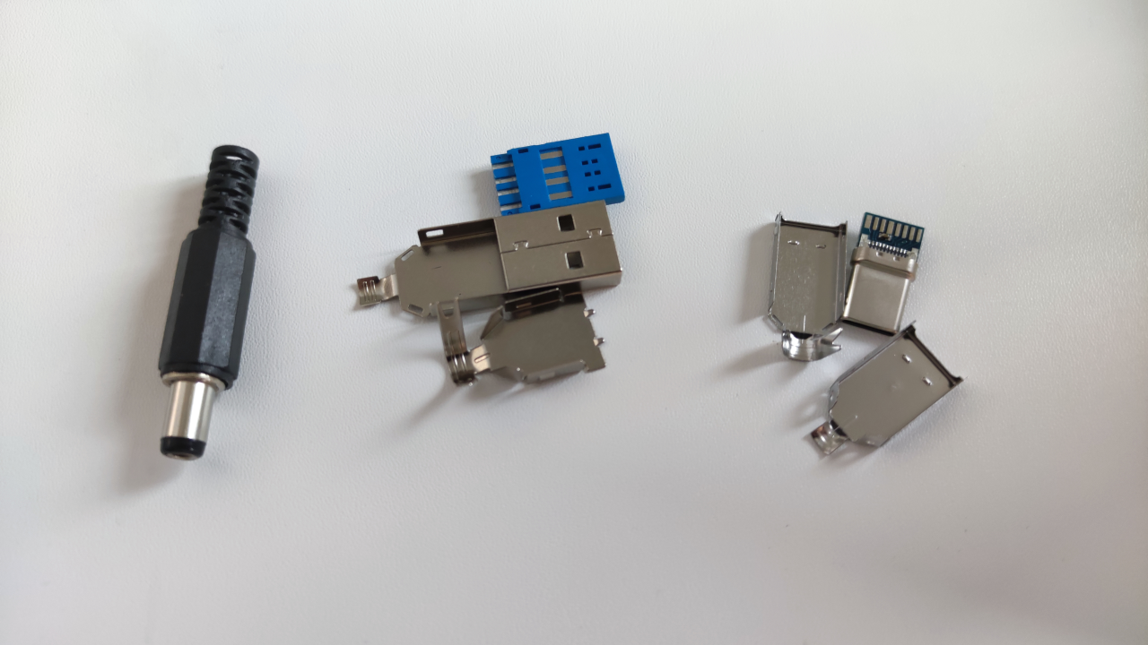

Всех приветствую.Сегодня мы будем подключать ручку сканера Creality Otter к старшему брату, Raptor'у.Заказал я её не из жадности, а просто потому, что все предполагаемые для работы со сканером устройства (и ноутбук, и стационарный ПК) уже оснащены wifi6, поэтому брать полный комплект с usb-wifi6 адаптером смысла не было совершенно. А дальнейшая разница - только в кабеле.Заказанная за 15 т.р. ручка пришла, и настало время её подружить со старшим братом.

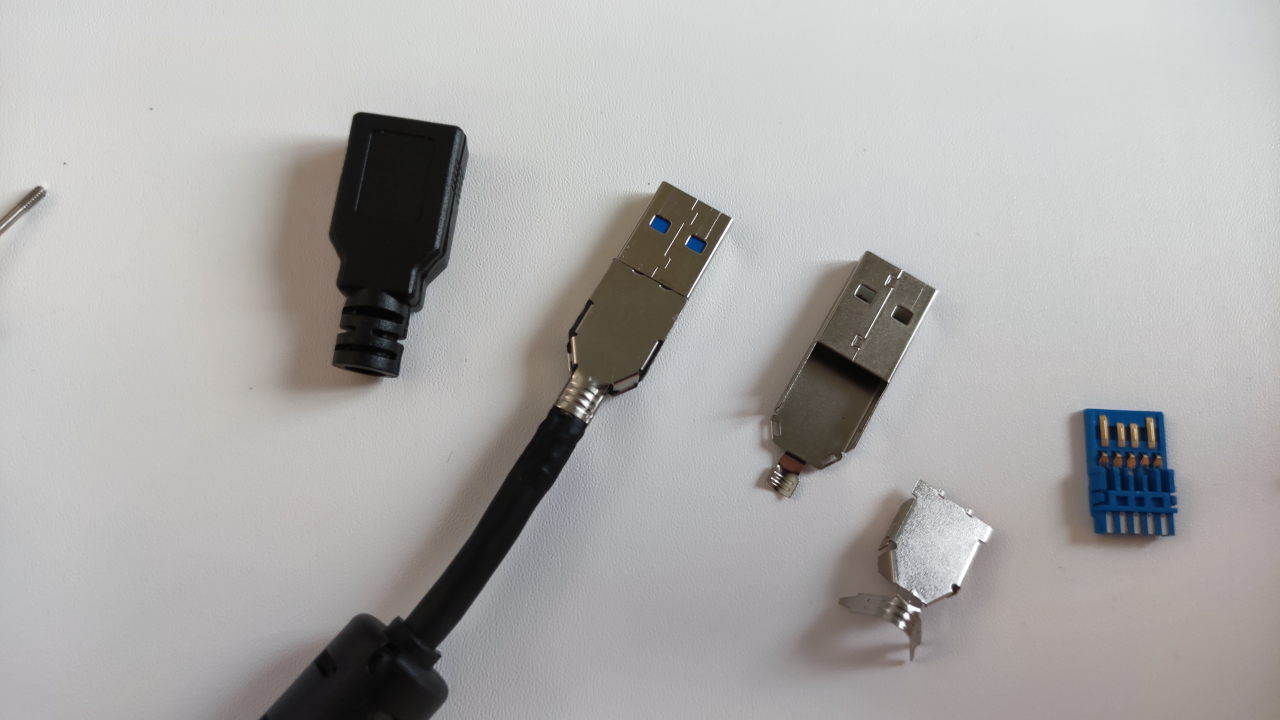

Изначально я планировал собрать кабель полностью самостоятельно, для этого были закуплены все необходимые разъемы вместе с корпусами:
Но получив комплект Оттера я вдруг понял, что для переделки отлично подойдет родной кабель. В нём достаточно лишь аккуратно разобрать разъем usb-A 3.0, снять питание +5V в сторону разъема usb-c и вместо него подать в usb-c на сторону сканера +12v от внешнего разъема. Вся переделка заключается только в этом одном проводе, даже gnd из разъема питания не надо переделывать, т.к. земля итак общая. Аккуратно вскрываем разъем usb-A родного кабеля...
...и обнаруживаем, что внутри он один в один точная копия нашей заготовки под кабель. А значит и все пины расположены точно так же.
В процессе сборки нашел более удобный угловой разъем питания и использовал его.

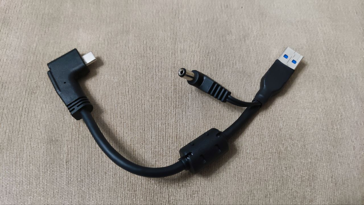

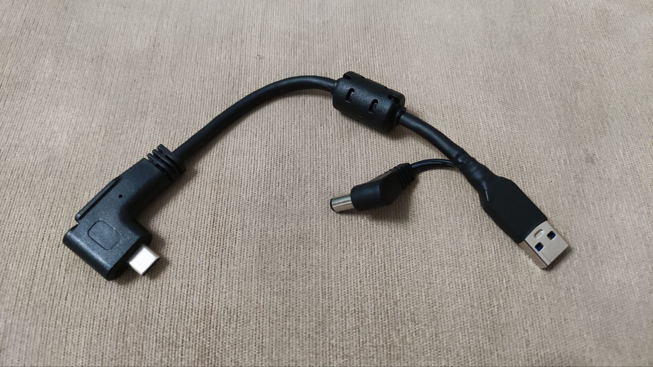

В общем после аккуратного вскрытия, препарирования и модификации на выходе мы получили вот такое изделие:

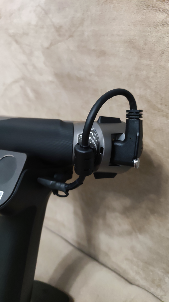

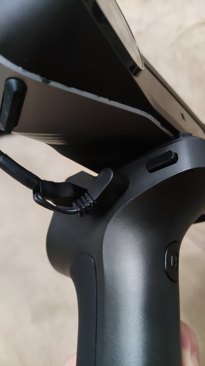

А после сборки и приведения в товарный вид начали выясняться нюансы, куда же без них. Как выяснилось, мой сканер работает по полноскоростному usb3.0 только в одном положении кабеля usb-c, включенного в него. Т.е. если перевернуть вокруг оси кабель usb-c, то соединение сваливается на usb2.0, о чем тут же радостно оповещает Creality Scan. Сначала я думал, что это особенность кабеля Оттера, т.к. он явно предназначен для подключения только в одном положении. Но потом проверил на родном комбинированном кабеле usb/+12v Раптора - и к своему удивлению обнаружил то же самое.

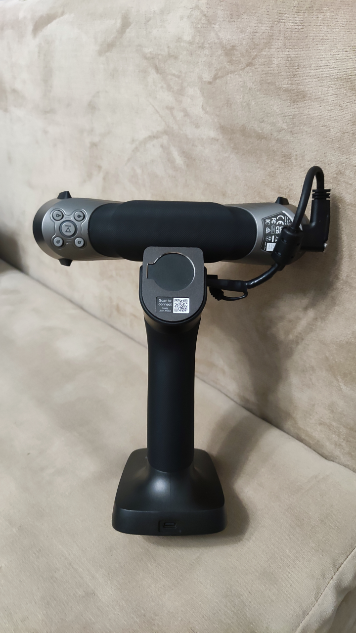

В общем конечно же рабочее положение у нас получилось угловым разъемом usb-c не вниз, а вверх =)
Но даже в таком немного неестественном виде меня полностью устраивает как сам внешний вид, так и функциональность полученного комплекта.
Суммарно сканер + ручка обошлись мне в 45 т.р., т.к. сканер я покупал неисправным под ремонт. Не исключено, что такая странная работа с usb-c портом - это не диагностированные мной ранее последствия переборки и ремонта.
Буду рад, если мои наработки окажутся кому-нибудь полезными!
