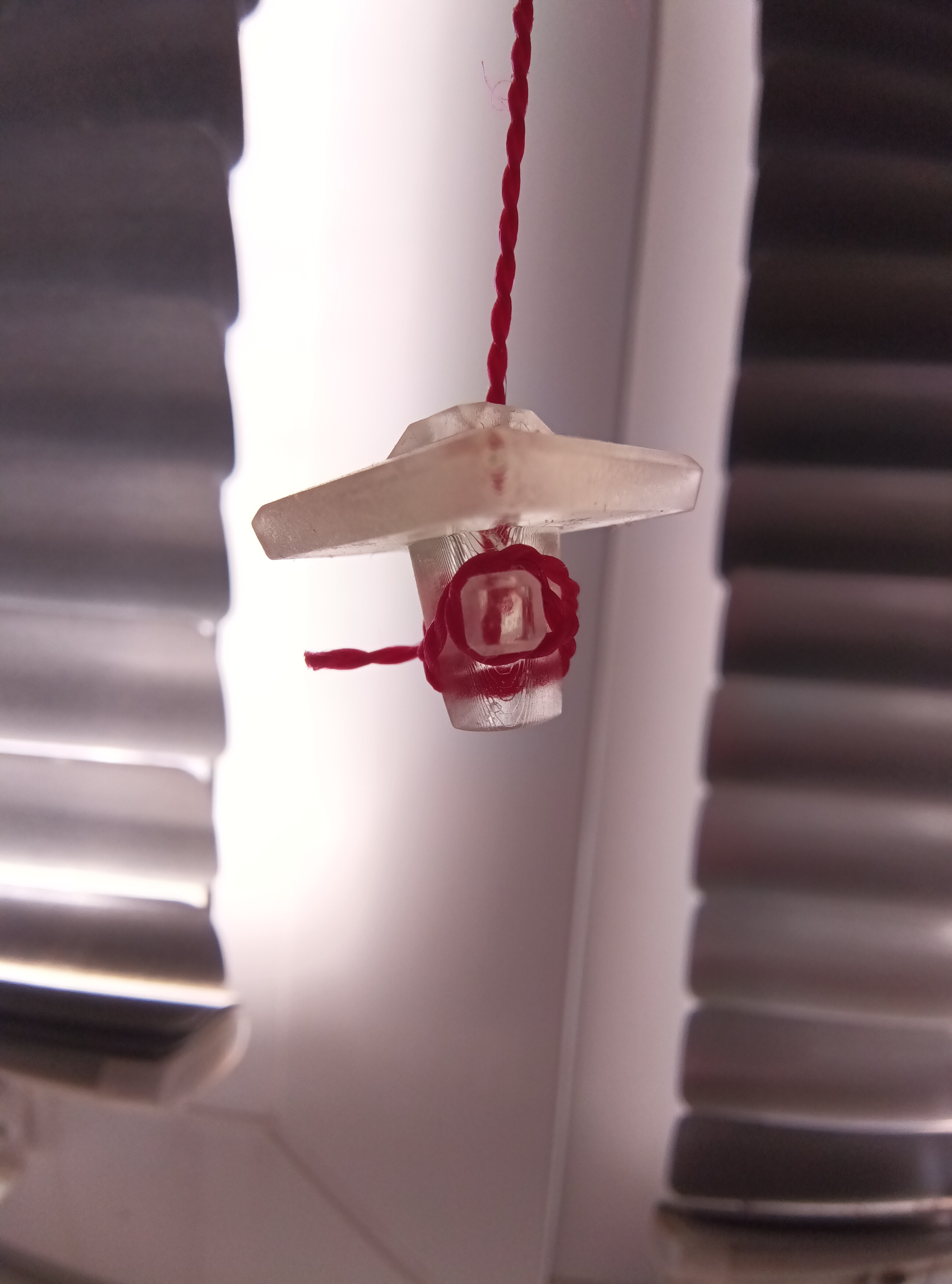

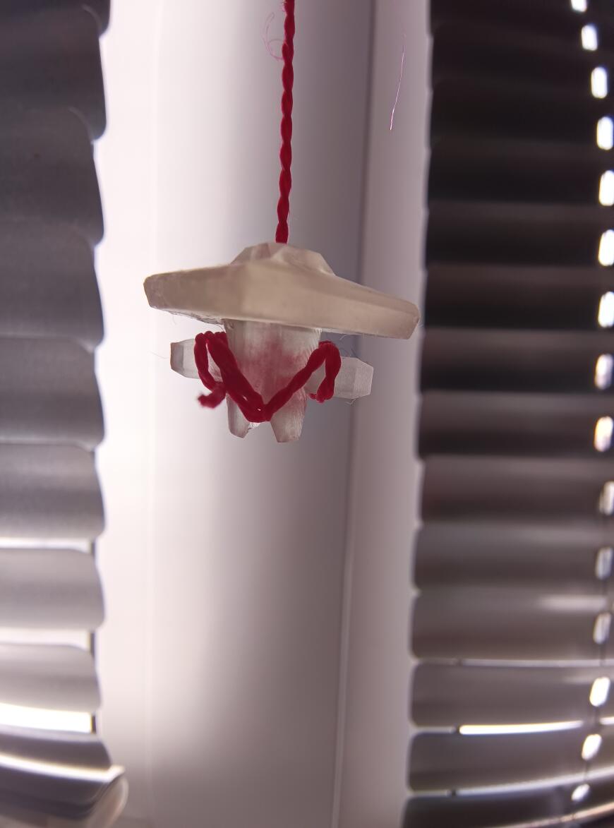

Это не первый вариант фиксатора, первый с попыткой совмещения щелевого стопора и утки был неудачным: неудобным в применении, ненадёжным - укладка шнура легко выходила из фиксированного состояния и стопор переставал работать, когда петли соскакивали даже при снятии нагрузки. Из модели я его удалил.
Второй вариант был более удачен - просто фиксировать, укладывать витки, накидывать петлю замыкающего узла. Кроме того, никакие колебательные движения и изменения пространственного положения не повреждали укладку и не выводили из фиксации фал. Испытано было на миниатюрном варианте в качестве игрушки (собственно подобные "детские" испытания проходили многие вещи в реальности), банальным тасканием за фал по паласу, при котором стопор совершал самые разнообразные прыжки и перевороты - укладка не пострадала от слова - совсем. В моём случае фал проходит через поверхность, на которую установлен стопор, поэтому никаких уголков в нём нет, и имеется два щелевых стопора, в которые можно уложить каждую петлю фала на утке или несколько, но возможен и вариант с одним вырезом для однократной укладки в нём фала, а петли тогда накидывать на прутки утки.
Собственно фотографии моего испытанного миниатюрного варианта (шнур я "подстриг" перед "фотосессией", для испытаний оставлял большой конец, чтобы проверить надёжность укладки витков в данной конструкции)
