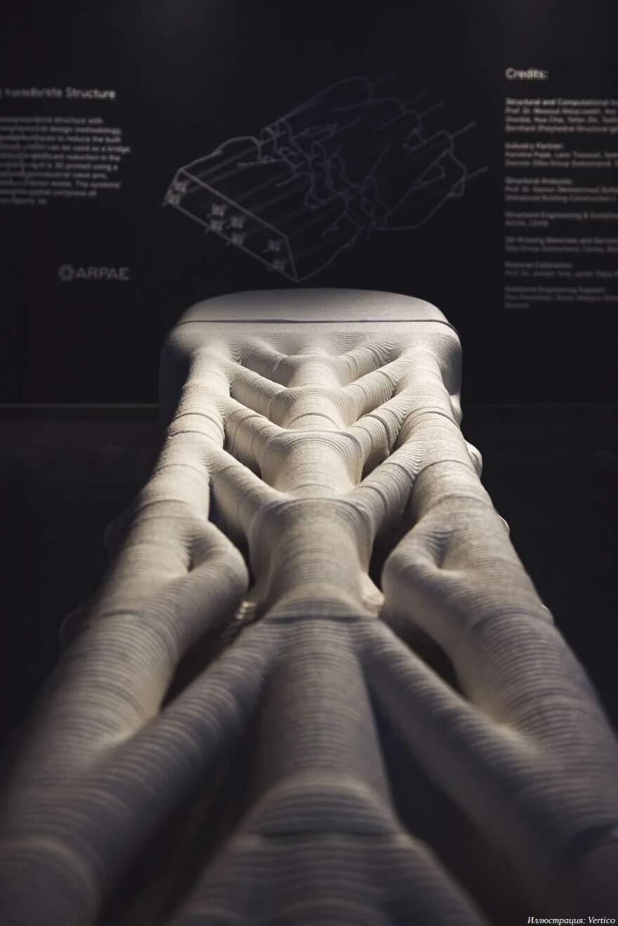

Длина масштабированного вниз прототипа достигает двух с половиной метров. Полноразмерная девятиметровая версия якобы уже изготовлена и прошла испытания, но на выставку ее не привезли из логистических соображений.

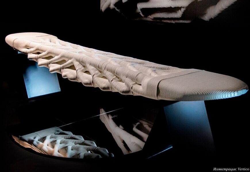

Мост выполнен как сборная, модульная конструкция из девяти 3D-печатных сегментов, удерживаемых вместе восемью натянутыми кабелями. Геометрия задумана таким образом, чтобы конструкция работала почти исключительно на сжатие и растяжение.
Свое название — Diamante или «Бриллиант» — мост получил благодаря характерной структуре с седловыми поверхностями, повышающей жесткость, помогающей распределять нагрузки и снижающей расход материалов. Толщина двух с половиной метрового демонстратора — всего двадцать шесть сантиметров.

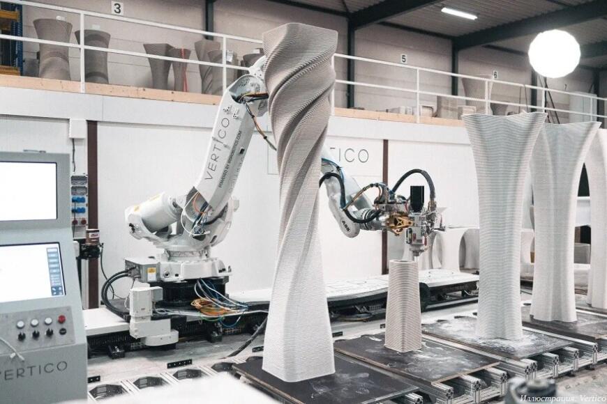

Разработкой архитектурного проекта занималось агентство Massive Form под руководством профессора Пенсильванского университета Масуда Акбарзаде. Компания Vertico изготовила оба образца — уменьшенный и полноразмерный — с помощью аддитивной системы на основе многоосевого робота-манипулятора, укладывающей бетонные смеси. Оптимизированные расходные материалы созданы в сотрудничестве со швейцарской химической компанией Sika.
