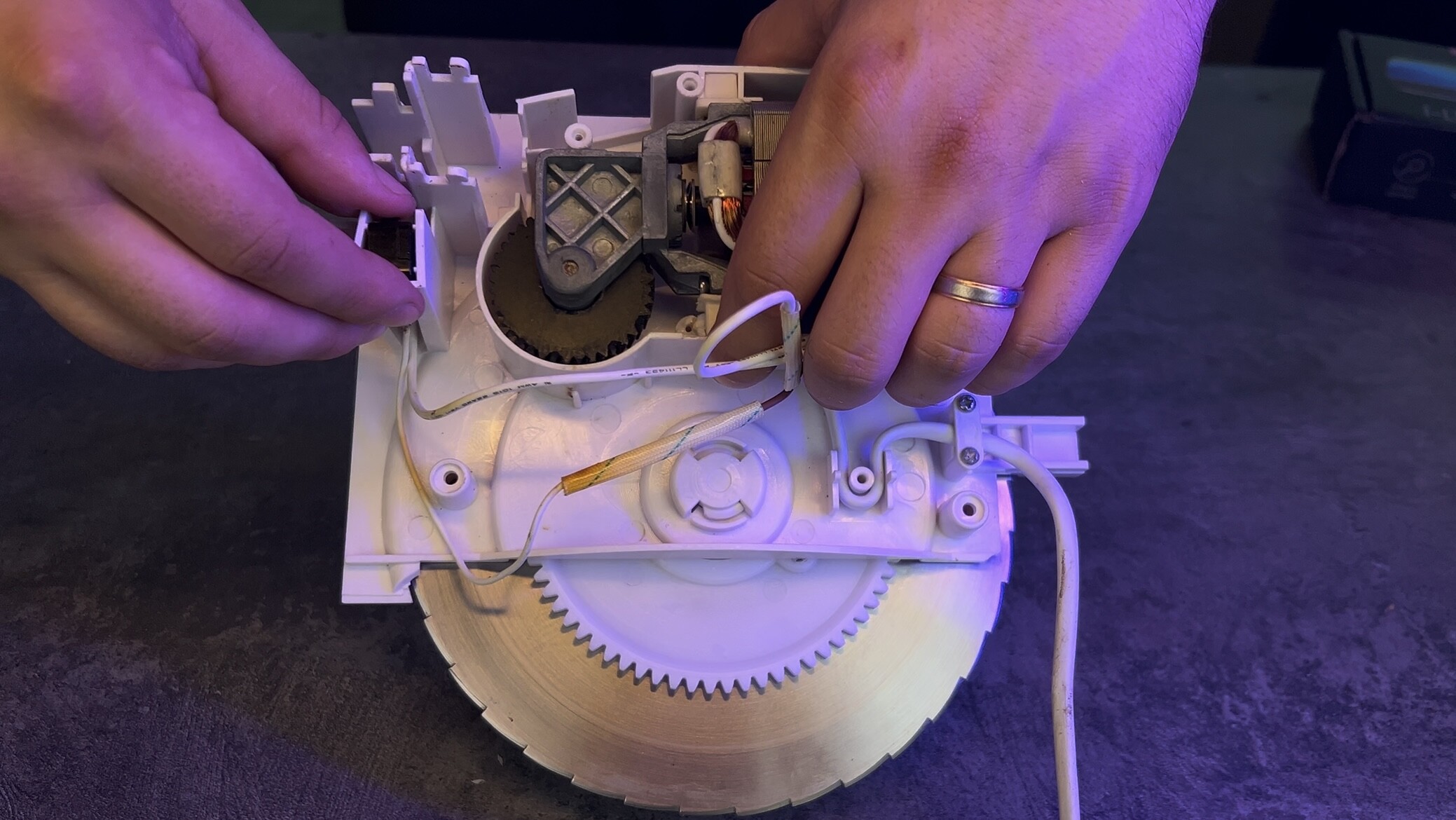

Сегодня расскажем о том как 3D-печать на Volgobot A4 помогла сохранить и вернуть в работу кухонный слайсер-комбайн, а не покупать новый.
Проблема клиента
Для кухонных слайсеров-ломтерезок SCARLETT SC-148 не изготавливаются комплектные шестеренки для механизма, который приводит в работу режущий диск, поэтому когда шестерни изнашиваются необходимо покупать новое оборудование, что дорого и нерационально. При этом все детали ломтерезки должны быть выполнены из пищевого пластика, но выдерживать нагрузки при работе механизма.

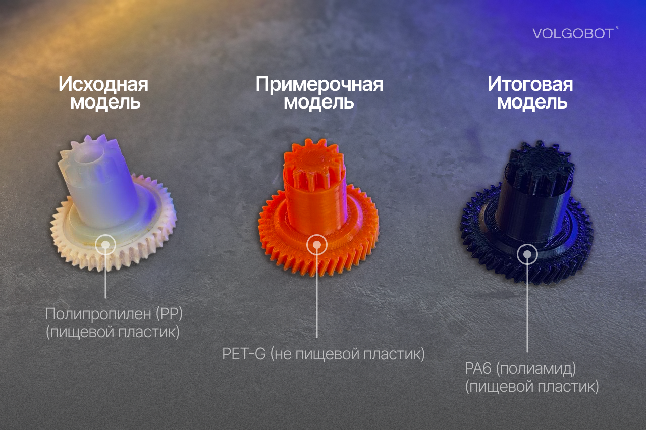

Процесс решения
С исходной шестеренки из полипропилена (РР) сделали 3D-модель, скорректировали износ зубцов. После распечатали тестовый образец из непищевого филамента PET-G, который подходит для проверки допусков и размеров модели (43х43х34 мм), примерили его в механизм. Далее мы подобрали филамент, который нетоксичен при взаимодействии с пищей, но при этом обеспечивает необходимые требования по прочности и хорошо противостоит износу – полиамид (РА6), потому что кухонное оборудование используется часто и регулярно. Для печати полиамидом необходима активная термокамера, которая нагревается как минимум до 180°C, чему не отвечает дешевое китайское оборудование, но отвечает оборудование линейки А PRO Volgobot. Так как шестеренка некрупная, подошел размер печатной области 300х210х210 мм, то есть модель А4 PRO подошла по всем запросам на изготовление детали.
Результат
Кухонный комбайн исправно работает с новой напечатанной шестеренкой. Стоимость за моделирование, печать тестовой и исходной шестеренок (с учетом затрат на моделирование, электричество, оплату работ исполнителю и материалы) составила 2800 рублей. Новый кухонный комбайн стоит около 7000 рублей. Таким образом экономия затрат составила примерно 60% в зависимости от стоимости оборудования по материальным ресурсам, а также сэкономлены временные ресурсы на поиск и закупку нового комбайна.
