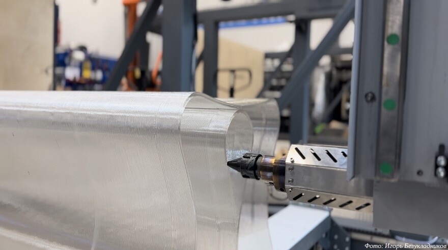

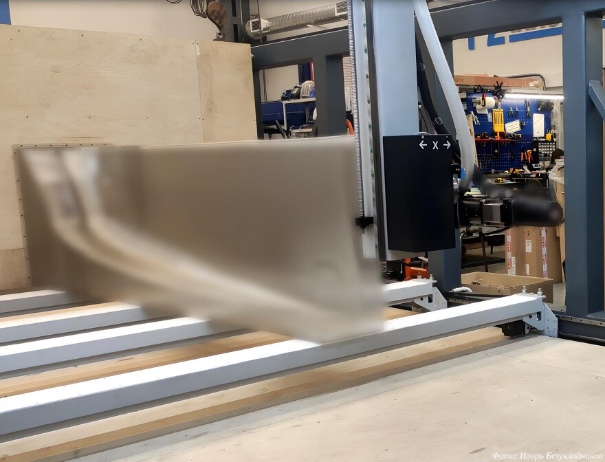

Для решения этой проблемы ученые Пермского национального исследовательского политехнического университета и специалисты компании-производителя аддитивного оборудования «Ф2 Инновации» разработали и запатентовали метод пространственной поддержки объектов с использованием подвижных механических элементов, встроенных в конструкцию 3D-принтеров, сообщает пресс-служба вуза.
Форма поддерживающих элементов может изменяться за счет нахлеста, сворачивания или механической связи с оборудованием, что позволяет минимизировать напряжения и предотвращать деформацию неотвержденных полимеров. Решение позволяет печатать крупные детали с нависающими элементами, а также более объемные изделия в горизонтальном режиме, где слои располагаются вертикально.
«Механические элементы интегрированы в конструкцию 3D-принтера и функционируют синхронно с экструдером. Система управления, основанная на цифровой модели, заранее определяет расположение нависающих элементов и необходимость их поддержки. Таким образом, «умные» поддержки всегда находятся в нужном месте и своевременно отодвигаются, не мешая движению экструдера. В конце печати они просто удаляются, не оставляя следов на поверхности. Такой процесс обеспечивает непрерывную и бездефектную печать», — рассказал доцент кафедры «Автоматика и телемеханика» ПНИПУ и научный советник компании «Ф2 Инновации» Игорь Безукладников.
