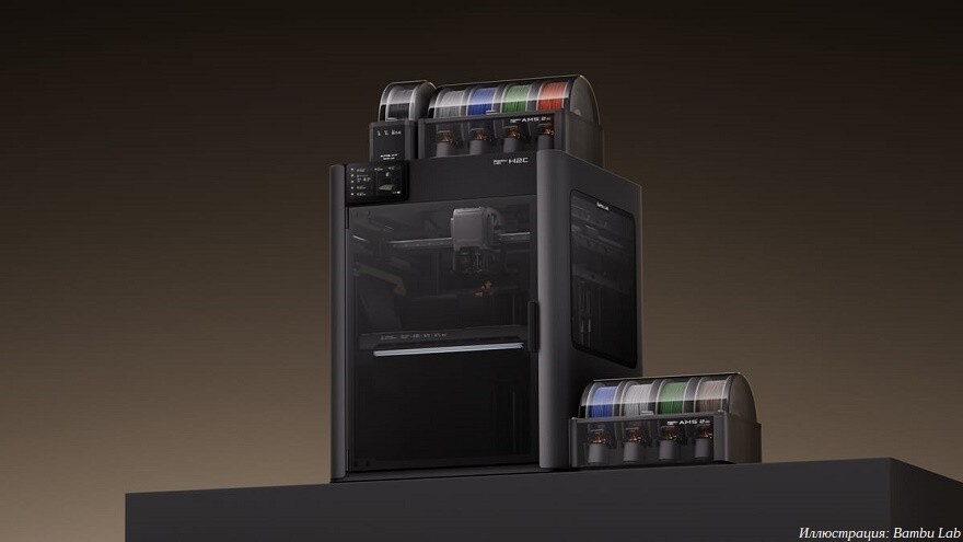

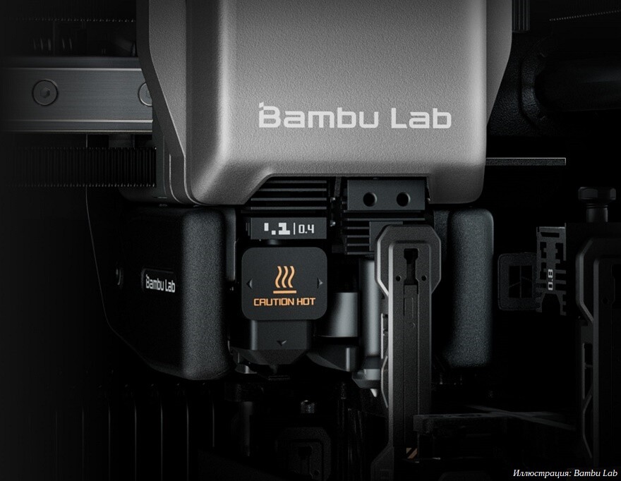

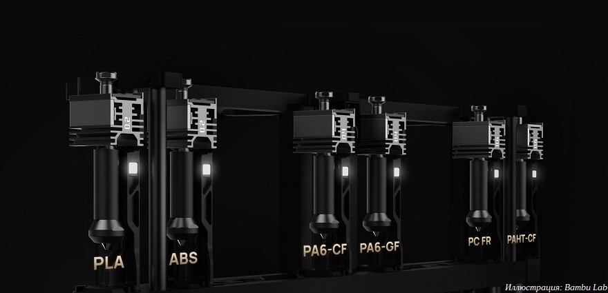

После трех лет разработки Bambu Lab выкатила настольный 3D-принтер H2C с системой автоматической смены инструмента Vortek. Система реализована достаточно необычным образом: вместо переключения с одной головки на другую тулченджер использует одну головку, но меняет хотэнды.
Компания Bambu Lab выпустила 3D-принтер H2C с тулченджером

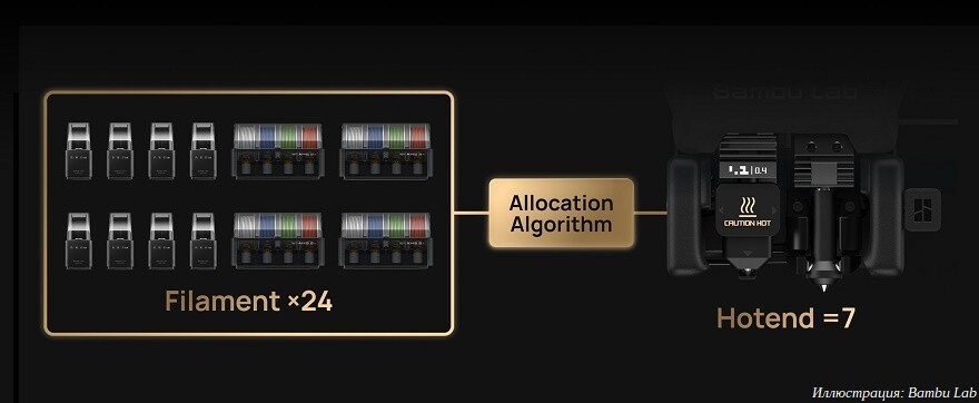

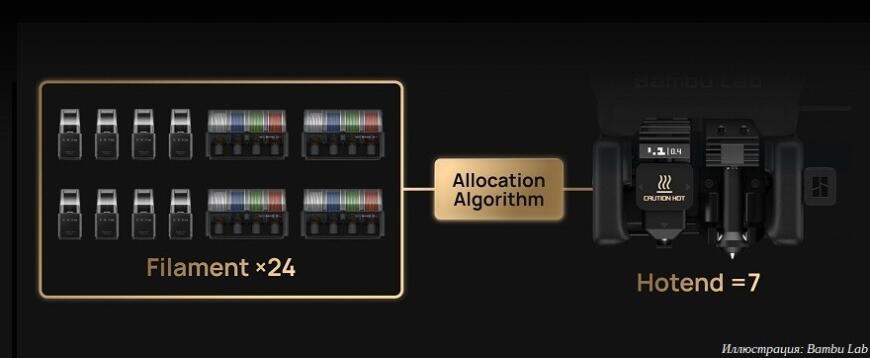

Тулченджер поддерживает до шести хотэндов с возможностью загрузки до двадцати четырех филаментов при использовании дополнительных систем автоматической смены филамента AMS 2 Pro. Каждый такой модуль принимает до четырех катушек и оснащен встроенными сушилками. 3D-принтер также совместим с сушилками AMS HT, рассчитанными на одну катушку каждая.

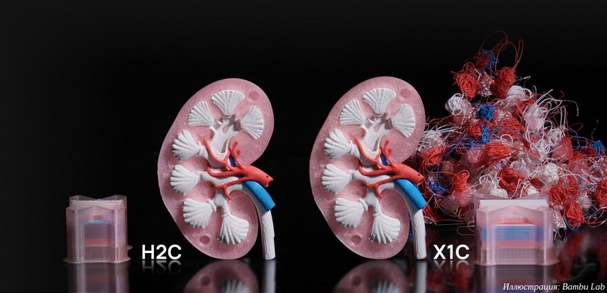

Главный недостаток AMS — большие объемы отходов, образующихся в результате прогонки старого пластика новым при смене филаментов, чтобы непосредственно во время построения не происходило смешивание материалов или оттенков. Более того, процесс прочистки занимает достаточно длительное время, а частые переходы с одного филамента на другой могут приводить к многочасовому росту временных затрат.
Новый тулченджер решает эти проблемы за счет быстрого переключения с одного хотэнда на другой без необходимости в прочистке, хотя работает это только в тех случаях, когда количество одновременно используемых материалов не превышает семи. Совместимость с AMS сохранена, так что при желании количество филаментов можно расширить дополнительными модулями, но ценой возвращения проблем с прочисткой.
Почему семи? Потому что головка оснащена двумя хотэндами, но только один из них можно менять с помощью тулченджера. По задумке конструкторов, условно фиксированный хотэнд должен служить в первую очередь для нанесения специализированных опорных материалов, хотя при желании его можно загрузить любым филаментом. Один фиксированный хотэнд плюс шесть сменных, в сумме получаем семь.
Сменяемые хотэнды со встроенной памятью способны запоминать материал, с которым они работали в предыдущий раз. Это позволяет системе рекомендовать использование того или иного хотэнда с тем или иным материалом при запуске нового цикла 3D-печати, что сделано опять-таки для экономии времени и материалов, исключая необходимость в прочистке при подготовке к новому проекту. Конечно, этот функционал применим только тогда, когда планируется использование тех же материалов, что и в прошлый раз.

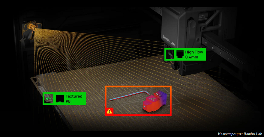

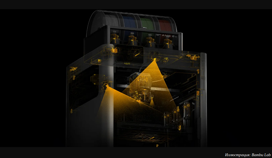

Как и положено топовому 3D-принтеру, Bambu Lab H2C напичкан электроникой и максимально автоматизирован. Аппарат самостоятельно калибруется, сканируя рабочую поверхность перед началом 3D-печати, проверяя совместимость установленных хотэндов и сопел с заданными расходными материалами и проводя диагностику. Уже в процессе 3D-печати одна из видеокамер отслеживает процесс построения с помощью машинного зрения, помогая автоматически выявлять сбои.

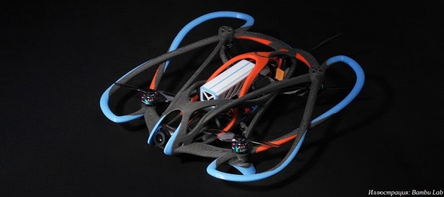

Пример 3D-печатного изделия
