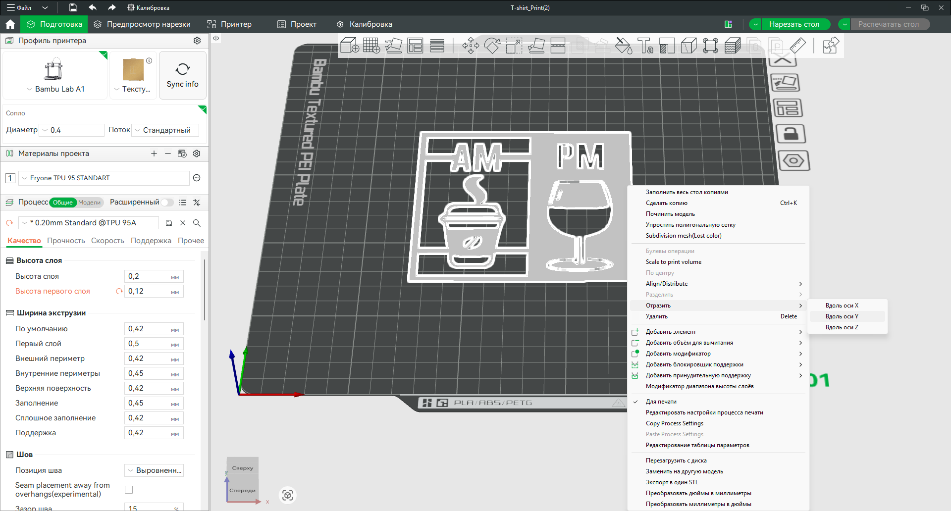

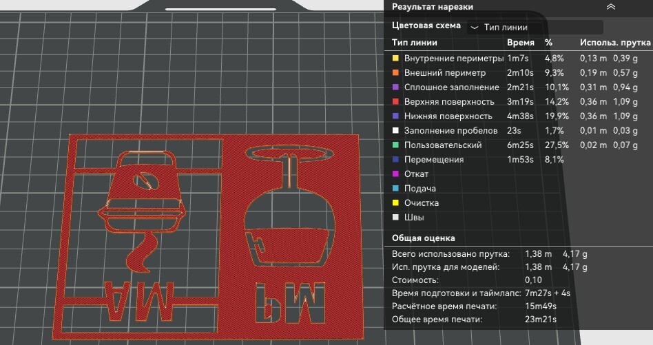

Макет:
Макет в слайсере делаем толщиной 0,4 -0,5 мм. Меньше не нужно - плавится. После совета @TheRaven  я специально заменил свой навороченный "придушенный" утюг))) на обычный, который гарантированно выдаёт 200 градусов, необходимых для плавки TPU-95 . В слайсере обязательно отражаем макет по оси Y чтоб верхний слой шёл на ткань.Нанесение принта на одежду ч.2 ( спойлер - Получилось!!!!) Где то я читал что это правильно, так как верхний слой не всегда выходит ровный и красивый. А нижний, который потом будет на виду - гарантированно хороший.Нанесение принта на одежду ч.2 ( спойлер - Получилось!!!!)

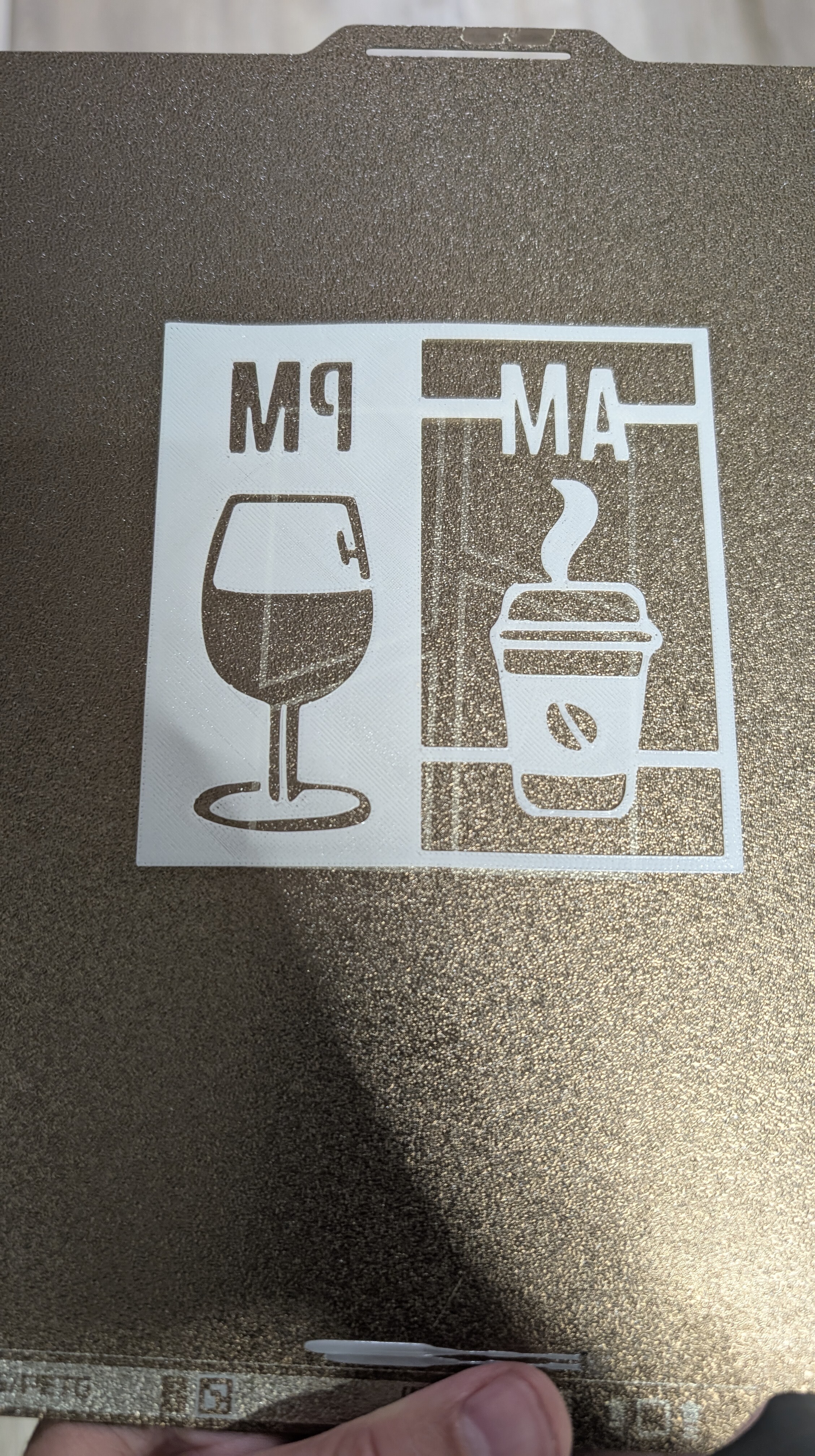

Печать:
Ну сам процесс печати по сравнению с прошлой статьёй не претерпел изменений. Особое внимание на скорость и обдув. Так как это TPU-95 - я для него кардинально поменял настройки относительно базовых от Bambu. Как результат - ноль замечаний к печати. Кому нужно - пишите в личку, поделюсь. Нанесение принта на одежду ч.2 ( спойлер - Получилось!!!!)Печатайте сразу 2-3 копии. Объясню потом зачем.

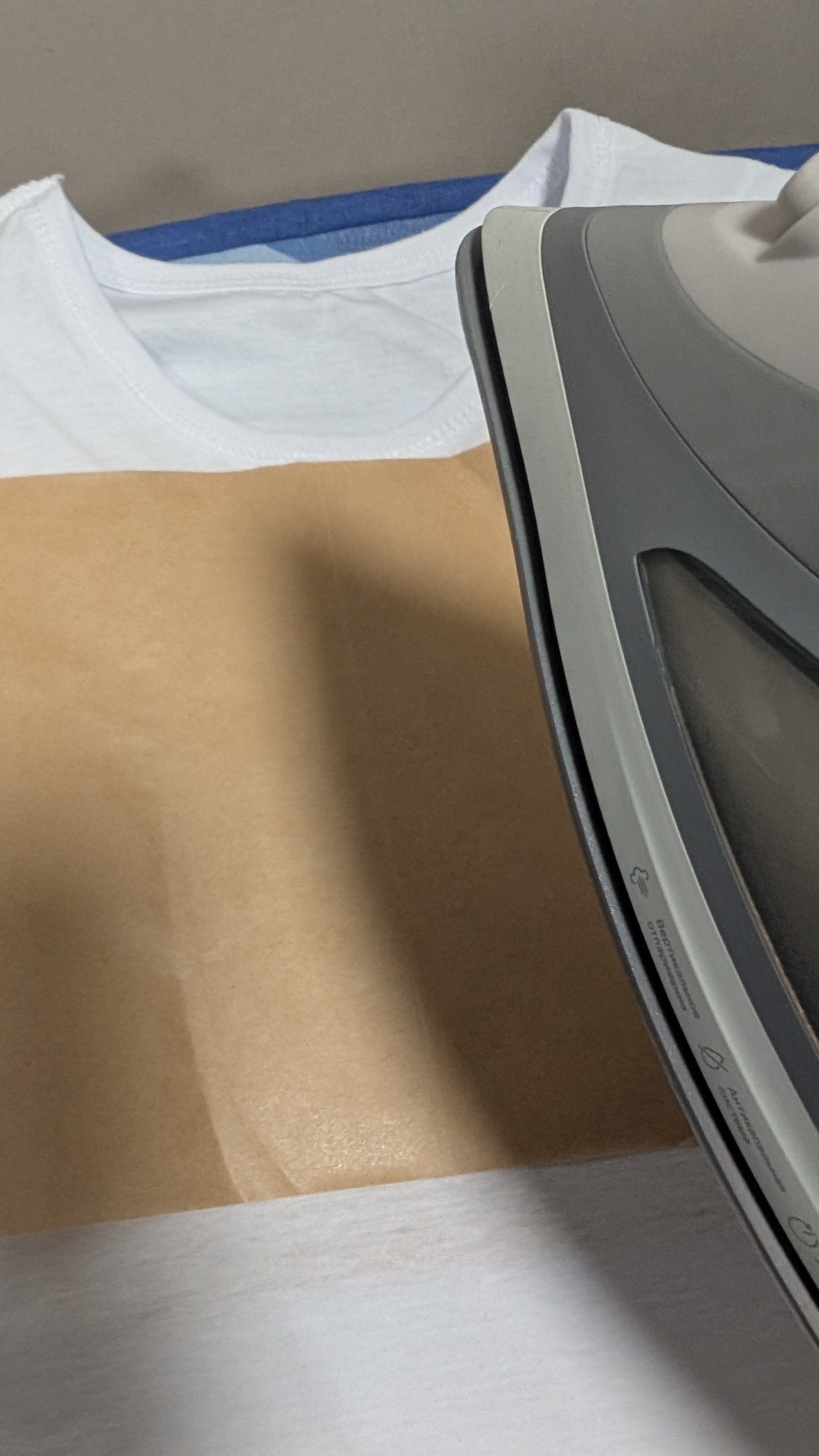

Аппликация:

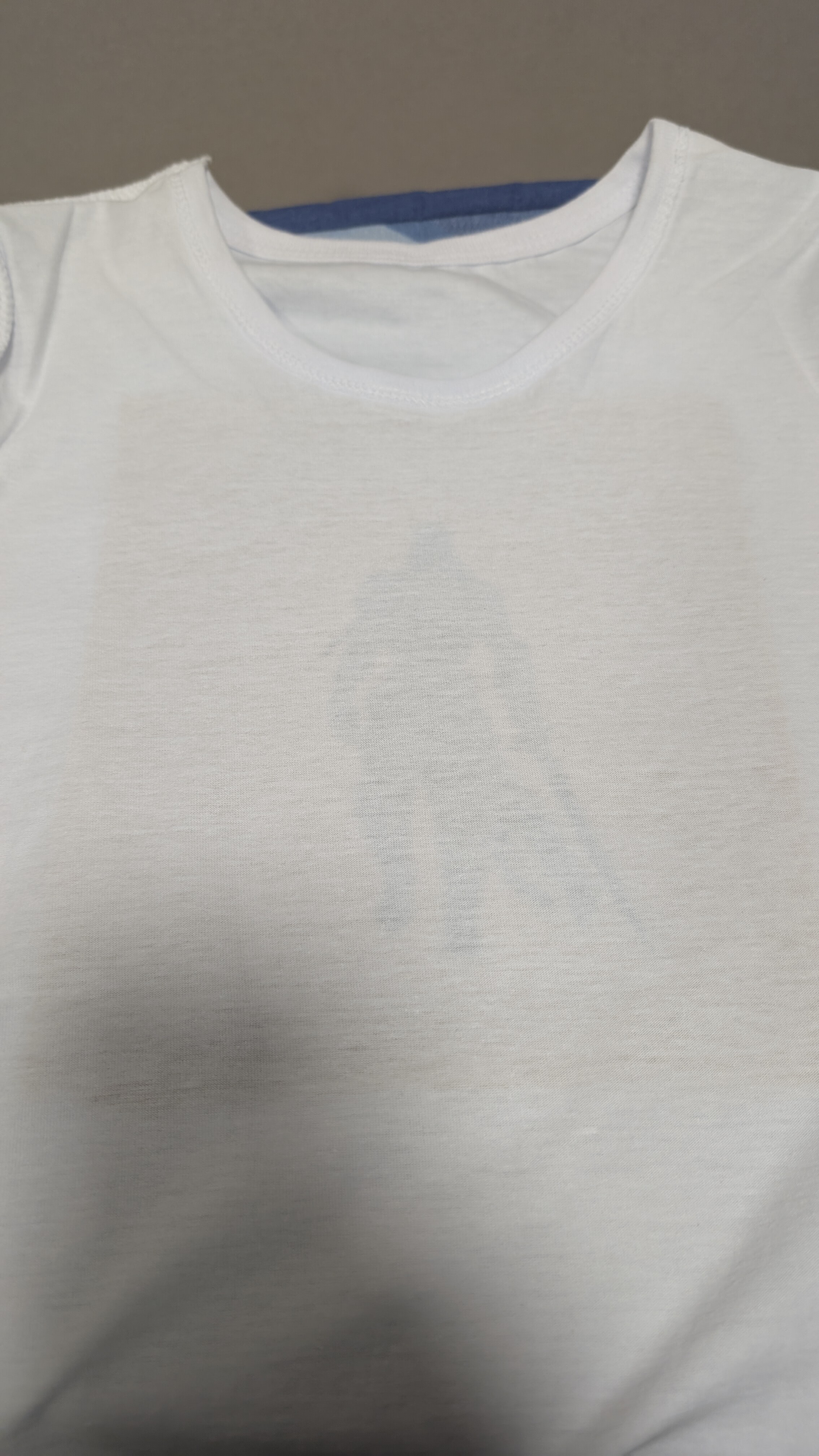

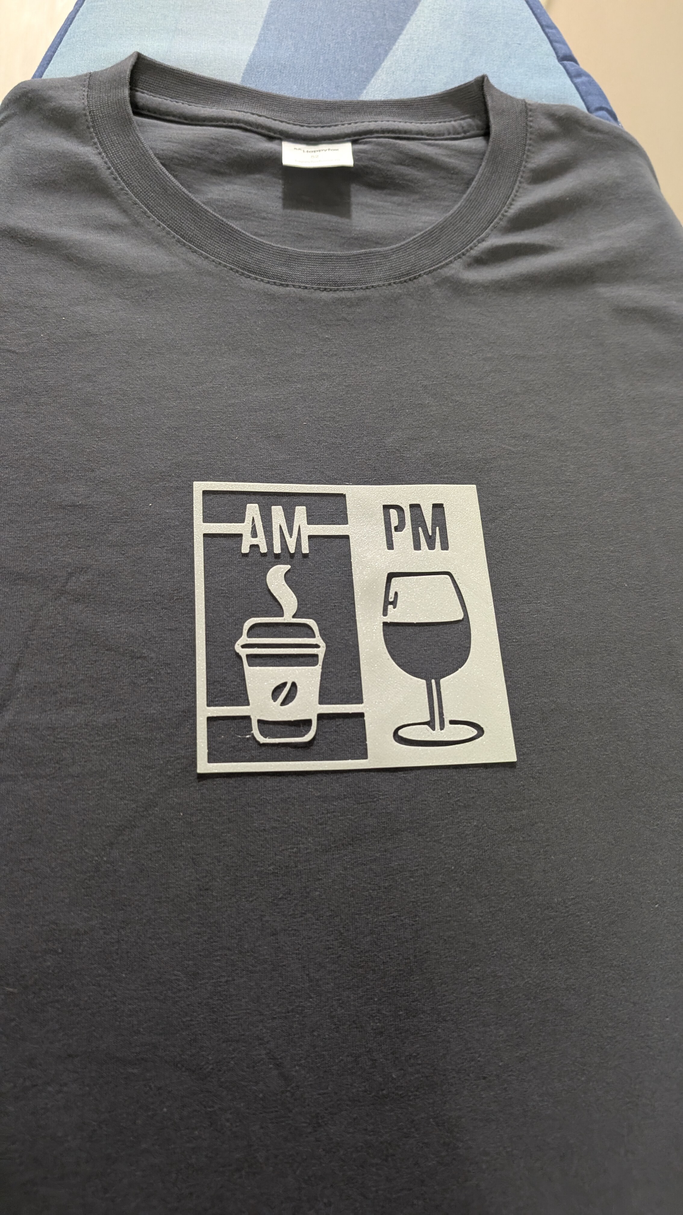

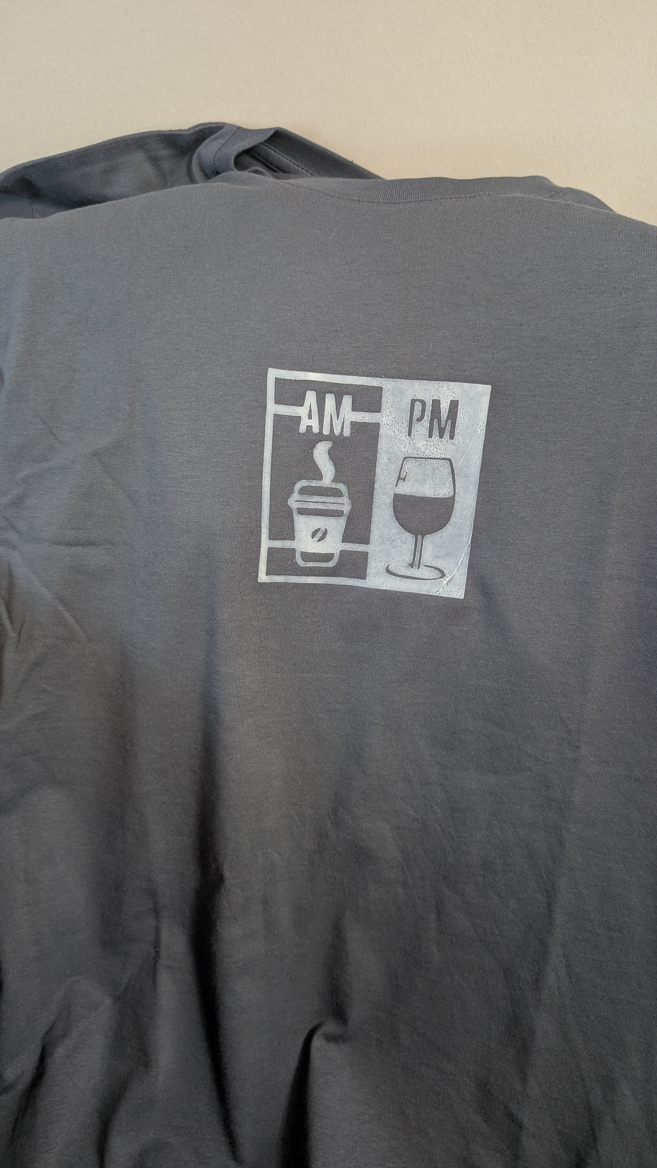

Сам процесс, как оказалось, максимально простой. Утюг - мощность на 3 точки (хлопок). Обязательно использовать силиконизированный (опять же в прошлом посту я дал по нему рекомендации) пергамент. Аппликацию на ткань верхней стороной. Нанесение принта на одежду ч.2 ( спойлер - Получилось!!!!)Сверху пергамент, промасленной стороной снизу. И греем утюгом. Прижали на 5-10 секунд, проверяем - прихватилось или нет. Если нет - осторожно ещё на 5-10 секунд. Нанесение принта на одежду ч.2 ( спойлер - Получилось!!!!) У меня поначалу всё расплавилось с неумения и потому что водил утюгом - не нужно.... С третьей попытки я поймал волну. Поэтому сначала набивайте руки на старой футболке, а только потом, когда получите результат без косяков - уже на нормальной, а то разоритесь ))))

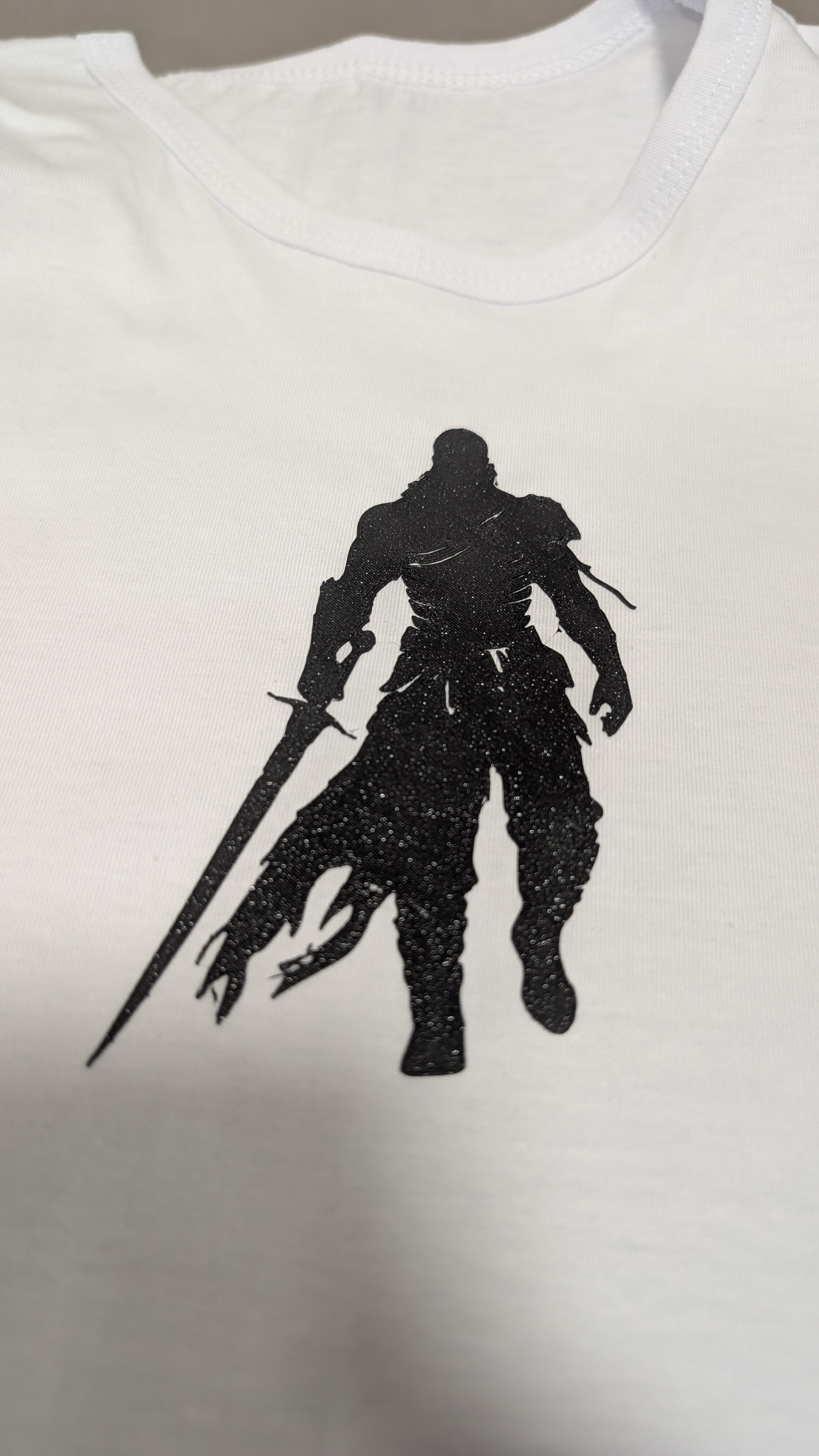

Отдельно благодарю, хоть и просил не делать этого))) @sher_tj - его рекомендация в точку!!! Сделал потом сыну на белой футболке уже чёрным пластиком. От того же ERYONE. Обратил внимание что он и со стола снимается на порядок легче, и припаивается с первого раза - более управляемей что ли. И саму аппликацию нанёс уже как он мне советовал - вывернул футболку наизнанку. Модель на ткань. Между тканями лист пергамента.Нанесение принта на одежду ч.2 ( спойлер - Получилось!!!!) Сверху ещё лист пергамента. И уже потом приложил утюгом. Нанесение принта на одежду ч.2 ( спойлер - Получилось!!!!)И вот этот результат мне зашёл!!!  Ничего не оплавилось. Края равномерно прихватились к ткани. Выглядит очень аккуратно. Нанесение принта на одежду ч.2 ( спойлер - Получилось!!!!)Ещё раз всем спасибо.
