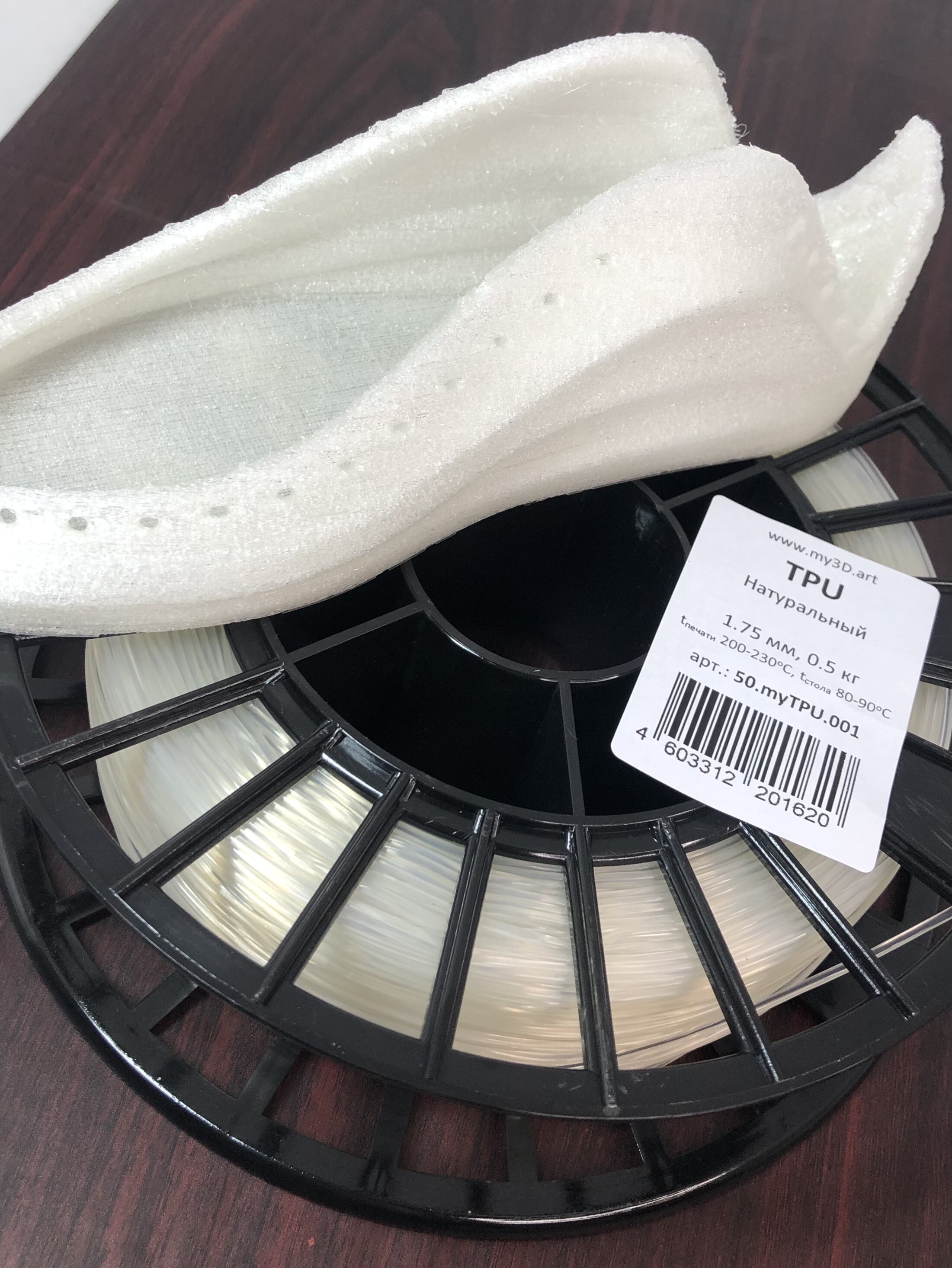

В нашем ассортименте филамента пополнение!!!
Встречайте - TPU (Термопластичный полиуретан)
- специальный эластичный материал для 3D-печати.
Отличается гибкостью, повышенной износостойкостью и эластичностью.
Может быть использован для:
создания прокладок, гибких элементов, демпферов и других моделей, подвергающихся периодической деформации.
Также отлично подойдет для косплея, игрушек, изготовления защитных чехлов; накладок для автомобилей; восстановления бытовых приборов, кнопок и многого другого.
TPU Можно приобрести в 4-х цветах:
1. НАТУРАЛЬНЫЙ (НЕОКРАШЕННЫЙ)
3. СЕРЫЙ
4. ЧЁРНЫЙ
Основная информация:
Диаметр прутка мм 1.75;
Температура печати, рекомендуемая* оС 200-230;
Температура стола, рекомендуемая оС 80-90;
Скорость печати: мм/с 20-45;
Охлаждение: Рекомендовано;
Плотность: г/см3 1.20;
Относительное удлиннение при разрыве: % 500;
Температура размягчения по Вика: оС 100;
Твердость: по Шору 85А.
* - Рекомендуется печатать с экструдером типа Direct
Материал имеет отличную межслойную адгезию. Устойчив ко многим бытовым растворителям. Плохо поддается механической и химической обработке. Для склейки изделий подойдет клей для пластмасс и резин, паяльный фен.
