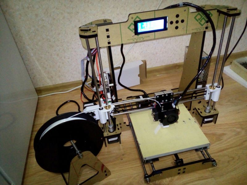

Речь пойдет про 3D принтер купленный 11.11
Коробка не мятая, но оказалось что комплект был не полный, не положили крепеж. Продавец сразу выслал его почтой на российский адрес (моя ошибка что сразу не указал свой белорусский) и это сильно затянулось - спасибо таможне.
Не дождавшись, приобрёл свой крепеж и сборка потихоньку началась.

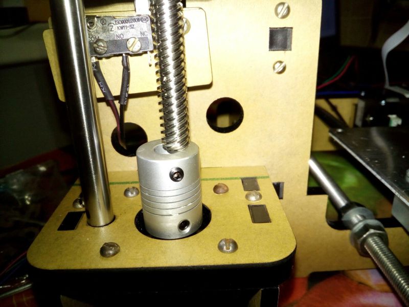

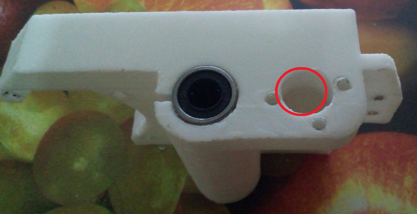

Во время сборки оказалось, что одна из деталей для оси Z немного не подходит. Отверстие с гайкой под винт было слегка смещено, из-за чего винт относительно направляющего вала, двигателя и отверстий становился криво. Об этом сказал продавцу. Собрав всю электронику, ждал что ответит продавец, но он молчал. Не дожидаясь, решил немного рассверлить отверстие в нужном направлении, что и сделал. Хотя и не сильно удачно. Все это так и не позволяло левому двигателю поднимать ось Х по оси Z, его просто клинило. Пришлось ослабить крепление гайки и она держится всего на одном слабо затянутом болте.

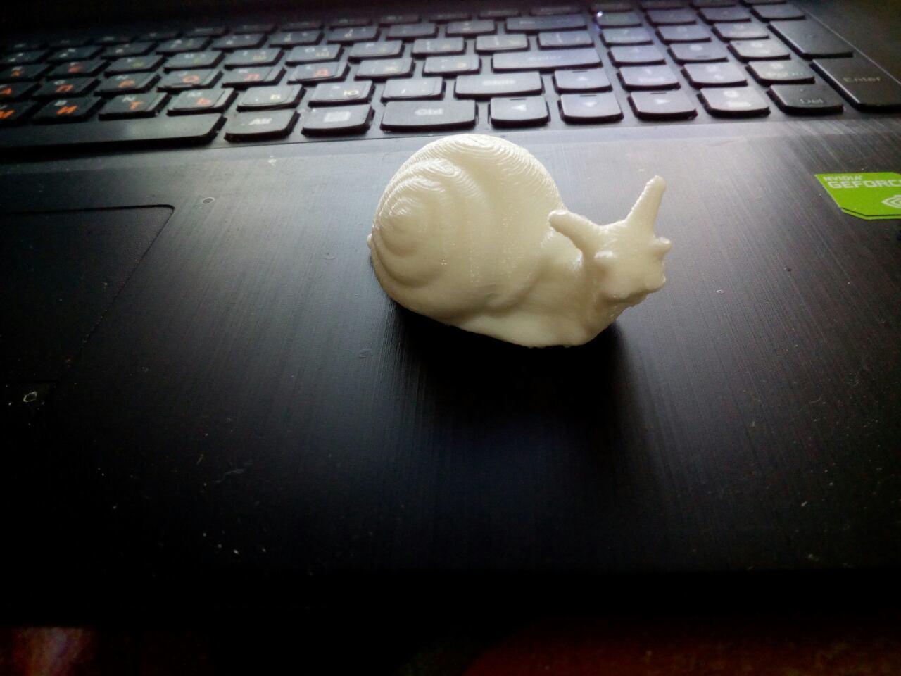

В итоге все запустилось. Выставив зазор, пустил тестовую печать. Она сразу не приклеилась. Протер стол спиртом, ещё раз пустил печать, но уже сразу детали для разделения оси X и оси Z для антивобблинга, ещё и с расчетом на то, что гайка у меня держится неахти.
Печать пошла, первый слой прилип хорошо. Как оказалось эти детали можно и не ставить, качество оказалось довольно не плохим. Печатаю пока PLA-пластиком из комплекта. На экструдер установил температуру 210°С, на стол 50°С - печать хорошая.
