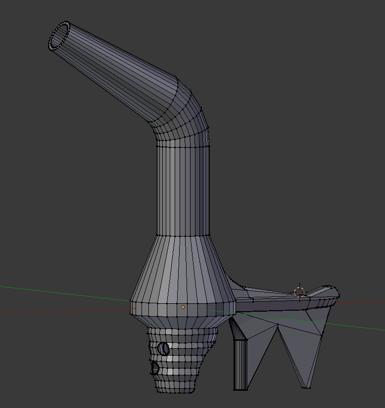

Наступило время полакомиться березовым соком, и мне прилетело от жены желание "сходи ка ты завтра на опушку, да добудь мне оттуда березовую литрушку". Как уже водится, выпендрился, я-ж-печатник теперь.
Почитав как добывается сок (а моего опыта из детства хватило вспомнить гвоздик и соломинку) слепил из того что было переходничек на березку. Итак, у меня есть трубочка силиконовая, 6 мм внутренним диаметром. Если банка на земле окажется в неудобном положении (а она обязательно в нем окажется, как получается из практики), то без трубочки не обойтись. В березе рекомендуют делать отверстие не более 10 мм в диаметре и сок брать из внешнего слоя (он идет в основном под корой). Делаю ребристый чуть сужающийся штуцер на глубину 10 мм. Внешний обод расширяющийся для закупоривания краев отверстия. Внутри штуцер сверху открыт, снизу с отверстиями для лучшего забора сока. На всякий случай заделал хвостик сверху, чтобы прихватить к стволу скотчем, если держаться будет не плотно и трубочка потянет краник вниз. Утром собирался сразу в машину и на дачу, отдирать поддержки некогда. Поэтому сразу сделал легкоотделяемые опоры прямо в модели.
С собой берем емкость (банка, бутылка), скотч, нож, трубку, сверло на 10 в составе шуруповерта. Ну и адаптеры, само собой.. Далее все как учат: утром приходим к березке потолще, не высоко сверлим отверстие примерно на 15-20 мм глубиной, вставляем переходничок плотно, чтобы не протекало в месте присоединения. Далее трубочка, баночка, закрепляем скотчем. Как видно по фото, крепление за хвостик не пригодилось.
Полевые испытания пройдены успешно.
Березку не мучаем, один забор сока на один толстый ствол. Не забываем после извлечения трубочки забить в ранку веточку нужного диаметра. Если есть пластилин или садовая замазка - сверху еще и подмазать.
