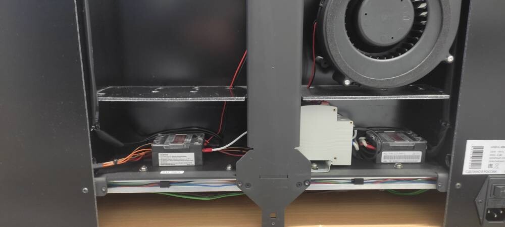

  Если простыми словами, сетевое питание подведено к УЗО и от него расходится на твердотельные реле питания стола и питания подогрева камеры, питание блока преобразователя на 24 Вольта идёт от сетевой фишки через выключатель.
  Разглядывая проводку пришел к мнению, что "мозги" не контролируют наличие сетевого напряжения на реле питания стола и камеры, что для меня хорошо, не будет сразу падать в ошибку при отключении сети и питании только мозгов от ИБП.
  Коротко: стол и камера питаются от сети через УЗО и твердотельные реле, а всё остальное от блока питания на 24 Вольта мощностью около 350 Ватт.
  Исходя из этого, открутил вертикальную стойку, отсоединил УЗО от дин рейки, открутил провода подающие питание, тщательно их заизолировал, затем двух жильным плоским проводом в 1,5 квадрата подвёл отдельное питание 220, провод очень желательно плоский, чтобы свободно проходил наружу под внешней обшивкой.
Первый год знакомства с Picaso XL PRO S2, впечатления, проблемы, решения и заметки.Первый год знакомства с Picaso XL PRO S2, впечатления, проблемы, решения и заметки.

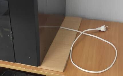

  Кстати да, заземление обеспечивается "заводским" проводом подключенным в фишку, и заземление должно быть правильным, иначе глючат УЗО , экран и мозги, мне в итоге пришлось "поковырять" основной силовой шкаф и запитать принтер отдельной силовой линией с правильным подключением - фаза, ноль, земля, сечением 2,5 квадрата.
  Сейчас принтер подключается через пилот с клавишей, что удобно.

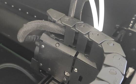

  Рассматривая сей чудный аппарат, первое что мне не понравилось, это шлейф проводки заходящий в голову, как то не хорошо он болтается при движениях ПГ
  Прикинул, примерил, и просверлил дырку в кронштейне и затянул на хомут, просто, надёжно и получил большое чувство внутреннего удовлетворения )

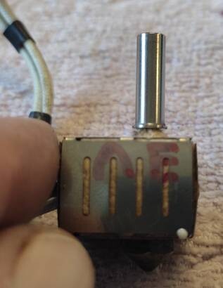

  В общем итоге после тестовой печати из PPS GF40 получил заметное смещение сопла и соответственно проблемы с координатами очистителя, поля допуска настроек положения очистителя не хватало, голова упиралась в левый ограничитель по оси Х, что вынудило меня обратиться в тех поддержку.
  На удивление ответ пришёл быстро, в тот же день.
Отдельно хочу выразить ОГРОМНУЮ благодарность Алексею Ш. за оперативную и существенную помощь в ремонте и настройке принтера.
  В первом же ответе Алексей дал точный диагноз проблемы "деформация термобарьера". В связи с отсутствием у меня опыта по пикасам и желанием поковырять ПГ , я решился на снятие и почти полную разборку.
  К сожалению я не внимательно прочитал мануал по снятию головы, и открутил винт регулировки тензодатчика, что привело к лишним телодвижениям после сборки.
  Коротко: мануал по разборке и сборке ПГ подробный, внимательно читаем перед ремонтом, не крутим винт тензодатчика и прочего лишнего.

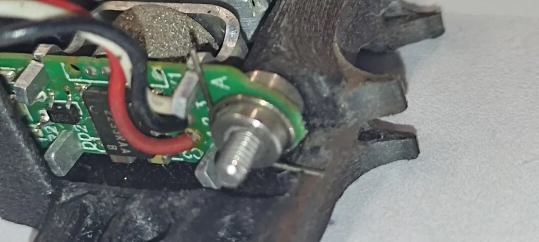

  Кстати внимательные наверное заметили на первом фото, что в верхнем левом углу фото провод "вышел" из фишки, качество обжима хромает, теперь понятно почему иногда выходила ошибка по нагреву правой головы, переобжал провод, ранее пробовал паять фишки, но они потом не лезут в колодки, припой мешает.

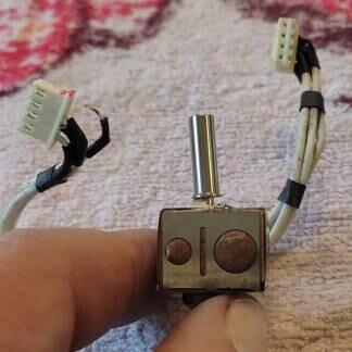

2. При длительной печати одним экструдером клапан лучше снять, делов на минуту, а решает две проблемы, первое - клапан расположен низко и может цепляться за деталь, сопло то горячее, может проскользнуть, а клапан если заденет может оторвать деталь, второе - удобно контролировать и при необходимости чистить сопло от налипшего пластика.
Снимается клапан просто, передние винты откручиваем, задние ослабляем, отверстия в клапане открытые с одной стороны, после снятия клапана винты закручиваем на место, чтобы не потерялись, туго затягивать не нужно.

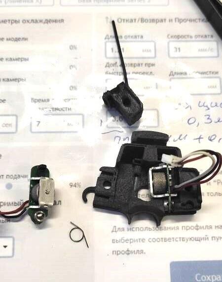

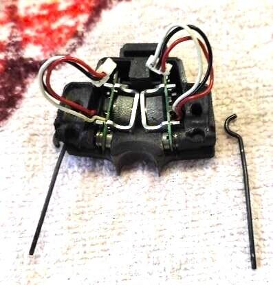

5. При манипуляциях с филаментом пользуюсь только режимом заправки, извлечение не использую, важно учитывать, что при заправке нужно использовать профиль того филамента, температура экструдирования которого выше. Простыми словами, после печати PPS и заправке РА нужно использовать профиль PPS, температуры РА не хватит, чтобы выдавить PPS из сопла, проверено)).
  Причина отказа от "извлечения" филамента следующая:
  Вокруг шестерён подачи присутствует пыль от наполнителя филамента и затягивать её в датчики наличия и движения филамента не есть хорошо. Некоторое время назад отказал энкодер движения филамента в левом экструдере, отключил контроль, допечатал заказ. Отключение датчика не есть хорошо, написал в поддержку, получил ответ со ссылкой на подробный мануал по снятию датчика, внимательно прочитал, собрался духом и провел очередную трепанацию ПГ, достал блок энкодеров. Посмотрел, покрутил, левый ролик заклинил..... В очередной раз размышляя на тему бренности бытия, решил снять энкодер и прополоскать его в изопропиловом спирте, хуже точно не будет.
  ВНИМАНИЕ !!! При разборке блока энкодеров, в первую очередь аккуратно снимите маленькую пружинку!!!
  Если она улетит, найти её в помещении практически невозможно.
  Слава Богу с третьего обхода в очках увидел её на полу, что в производственном помещении практически невероятное событие. Как вариант можно разбирать в большом новом прозрачном пакете.
  Налил в маленький ЗИП пакет немного изопропилового спирта, отмачивание и активное полоскание в пакете со спиртом в течении получаса помогло, колёсико начало вращаться, предполагаю что-то примагнитилось к подшипнику, колёсико похоже это магнит покрытый чем-то шершавым. После отказа от извлечения филамента эта проблема пока не повторялась.

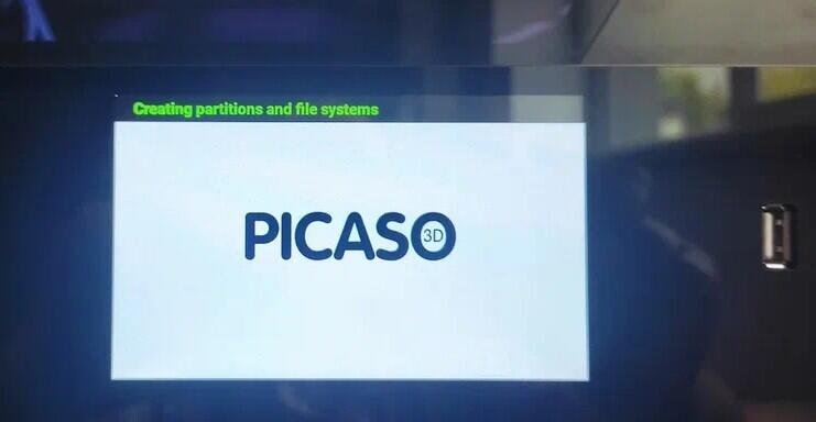

  Пару слов про прошивку и прочее.
  Несколько раз не загружалось ПО принтера, один раз пришлось переписывать флешку на материнке, понятно, что тоже после письма в поддержку)
  При температуре в помещении ниже +10°С ПО не загружается, нужно подождать несколько минут, и переподключить принтер.

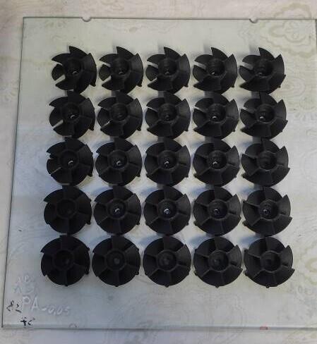

  Последняя большая печать была без отключения питания принтера около 9 суток, 3 кг PA12CF из сушилки. На фото ниже сутки печати, слой 0,16мм, материалом PA12CF.
