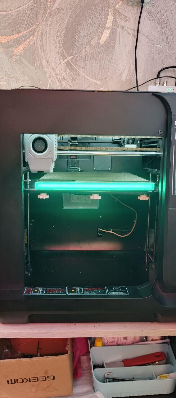

Вобщем увидел тут в одном из обзоров на Bambulab H2D, что на их принтерах используется светодиодная лента на передней части стола принтера, которая светится разными цветами в зависимости от состояния принтера и отображает прогресс печати. И захотелось сделать такую же.

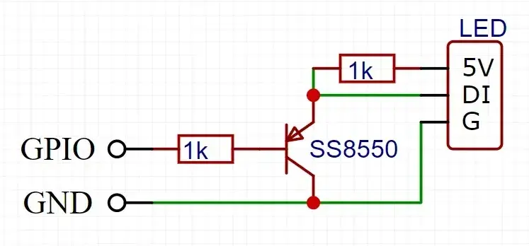

И так по порядку как все реализуется. Я взял ESP8266 в виде модуля WEMOS D1 MINI. Для ее питания от 24В БП принтера поставил понижайку с 24В до 5В. Для согласования уровня с ESP (3.3V) и ленты (5V) я поставил два инвентора микросхемы К155ЛН1, так как все равно валяются без дела. Но можно сделать и по такой схеме

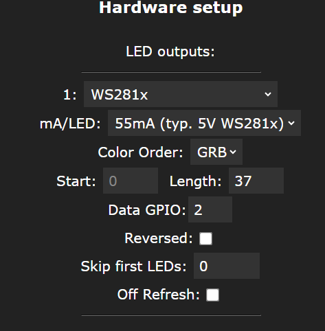

После перезагрузки плата создасть точку доступа WLED-AP. Необходимо к ней подключиться, через браузер зайти в веб интерфейс платы. Перейти в настройки WIFI и подключить ее к своей сети. Там же в настройках перейти в раздел LED и настроить свою ленту. Нужно выбрать тип светодиодов, номер пина ESP к которому вы ее подключили и количество светодиодов в вашем отрезке. Вот мои настройки

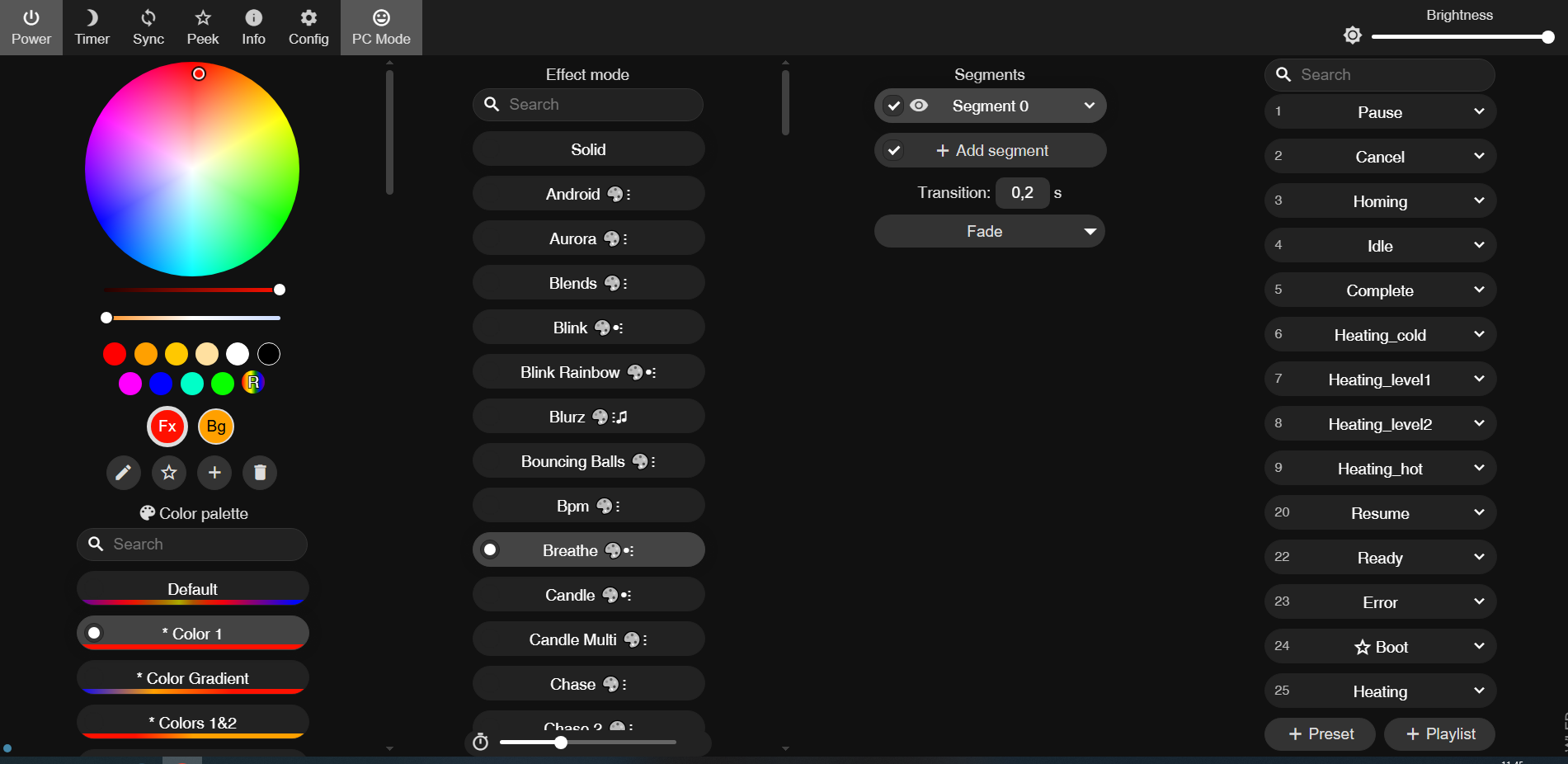

Теперь в основном окне уже можно потыкать в радугу и лента должна светиться выбраным цветом. там же можно выбирать эффекты. С правой стороны будут отображаться ваши сохраненные пресеты.
Нам нужно создать персеты для каждого состояния принтера которое мы хотим отображать.
Вот мои пресеты
Адресная лента для отображения статусов 3Д принтера
Все пресеты имею свой ID именно по нему мы и будем их активировать из клиппера. Персет с именем BOOT со звездочкой. Это означает, что он будт включаться при включении ESP, а значит и при включении принтера. Для него есть эффект Loading. Будет бегущий цвет на фоне другого цвета на подобие полосы загрузки. Как на этом видео Включение принтера

Ну и в конце немного видео с некоторыми эфектами Нагрев, Прогресс печати, Загрузка, Парковка осей
