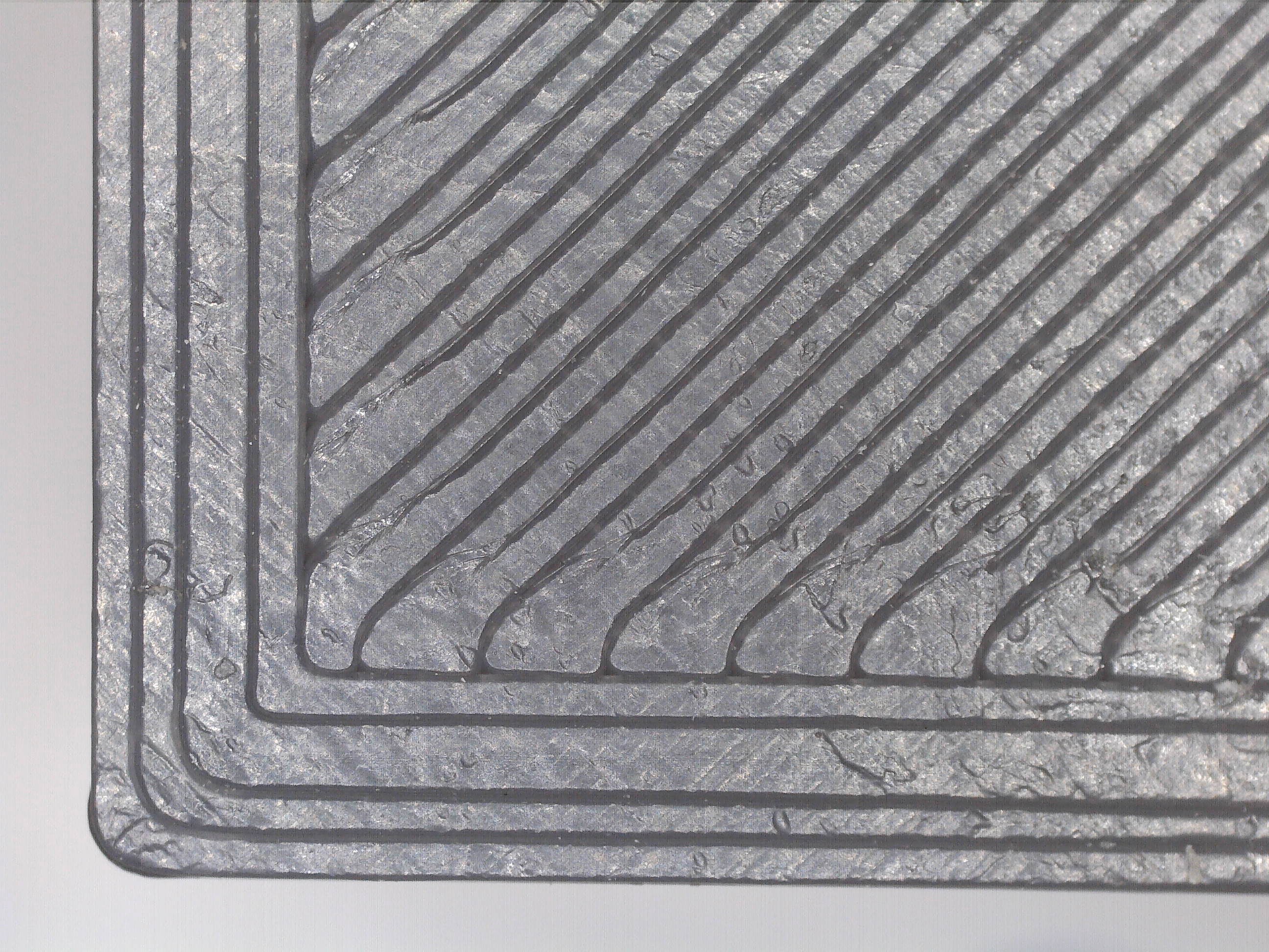

И так, куб XYZ
калибровочные модели под микроскопомкалибровочные модели под микроскопомкалибровочные модели под микроскопомкалибровочные модели под микроскопомкалибровочные модели под микроскопомкалибровочные модели под микроскопомкалибровочные модели под микроскопомкалибровочные модели под микроскопомкалибровочные модели под микроскопомкалибровочные модели под микроскопомкалибровочные модели под микроскопомкалибровочные модели под микроскопомкалибровочные модели под микроскопом
Из косяков тут слоновья нога...надо смыть уже этот клей карандаш, его слой выходит из под контроля)
стеночки ровненькие, а вот крышечка имеет щели между внешними стенками. Хотя и не везде. Но они были даже при переэкструженной печати. Волос стало меньше кстати.  Сопли на буквах х и у..

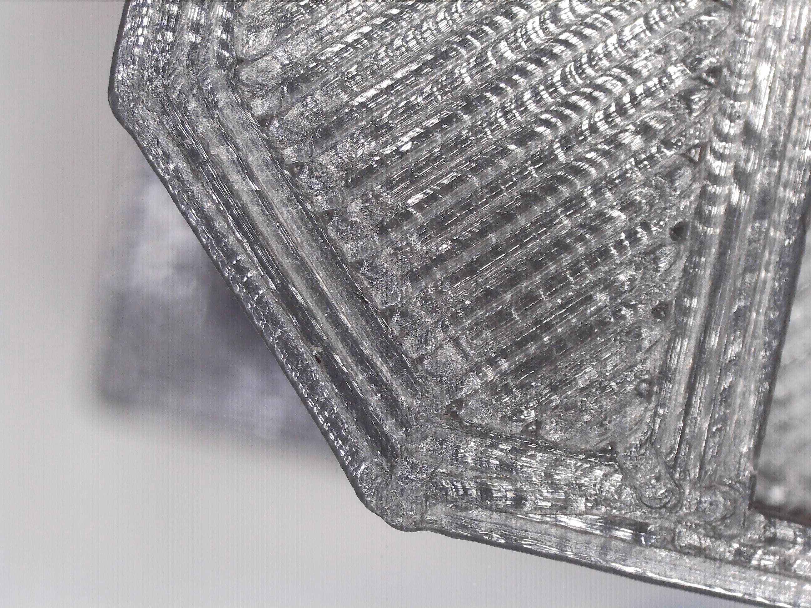

Далее куб для калибровки поверхностей от Дмитрия Соркина
снова много клея на нижней части модели и несколько дырочек на крыше. Так же обратил внимание на волны на заполнении крыши
калибровочные модели под микроскопом это может быть вибрация экструдера или каретки, а так же возможно это личинки гребней возникающих при переэкструзии....кто знает?.

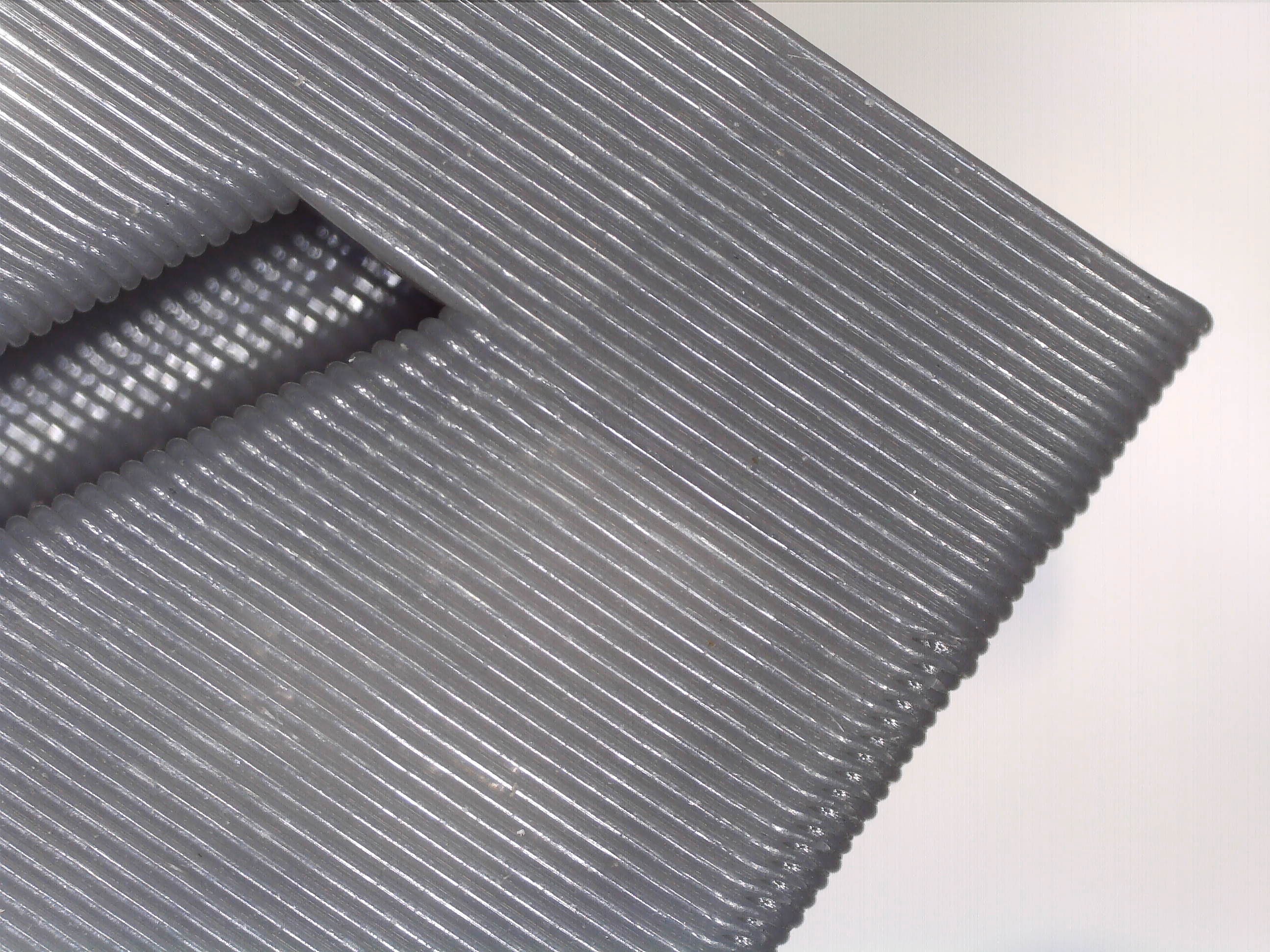

Крайний испытуемый на сегодня - ящик
эти же волны есть и на стенках куба с одной стенкой. видно их на виде сверху, а в остальном только клей и слоновья нога. Кстати, толщина стенки этого ящика при сопле получилась 0,4. т.е. как бы так и надо. но вот на кубе с буквами в местре перехода с букв на ровную линию есть заметное изменение толщинцы.. т.е. пластик подается не верно, хотя и откалибровано.
