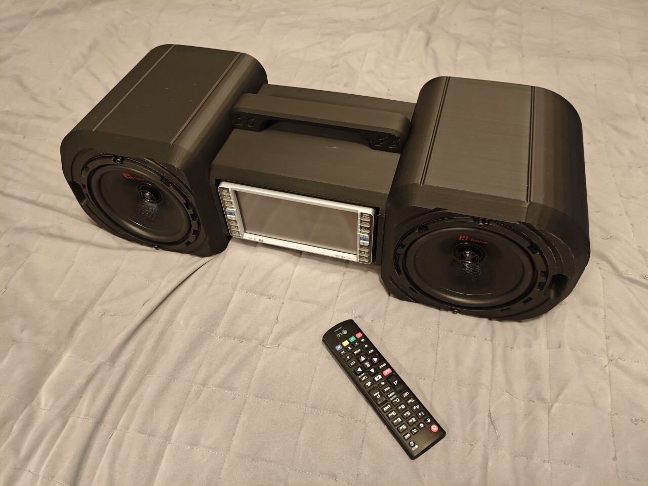

Ну как бы чем еще заниматься ? Развлекаюсь изготовлением магнитофонов, которых так мне не хватало во времена 90х.

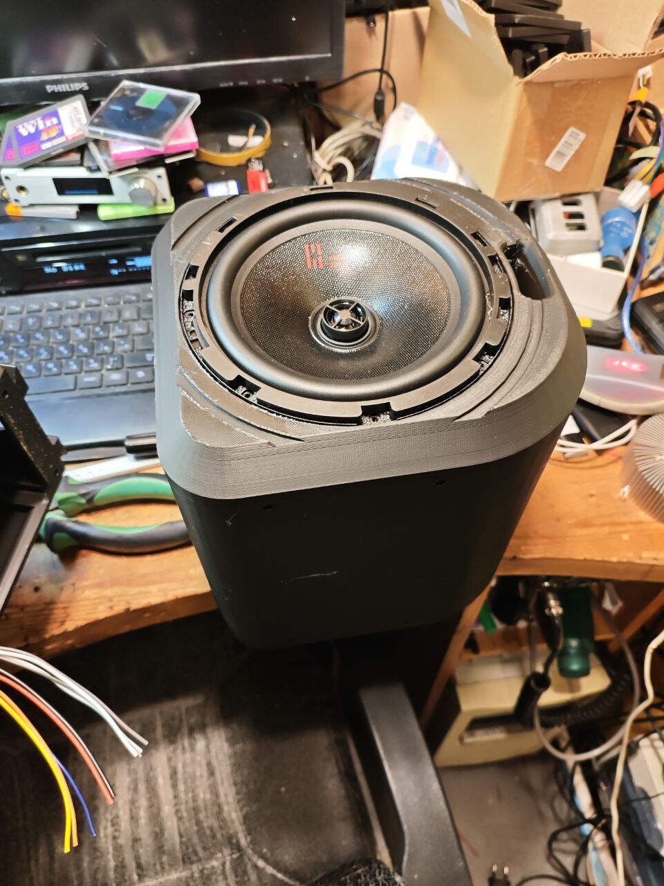

Понятно? что это не первая версия моих магнитофонов в целом, и концепцию я делаю исходя из того что есть, динамики + голова, какие то мелкие доступные запчасти. В этот раз я решил прям шикануть и использовал динамики Урал 16,5 см.
В реальности это огромная бочка объемом около 12 литров.

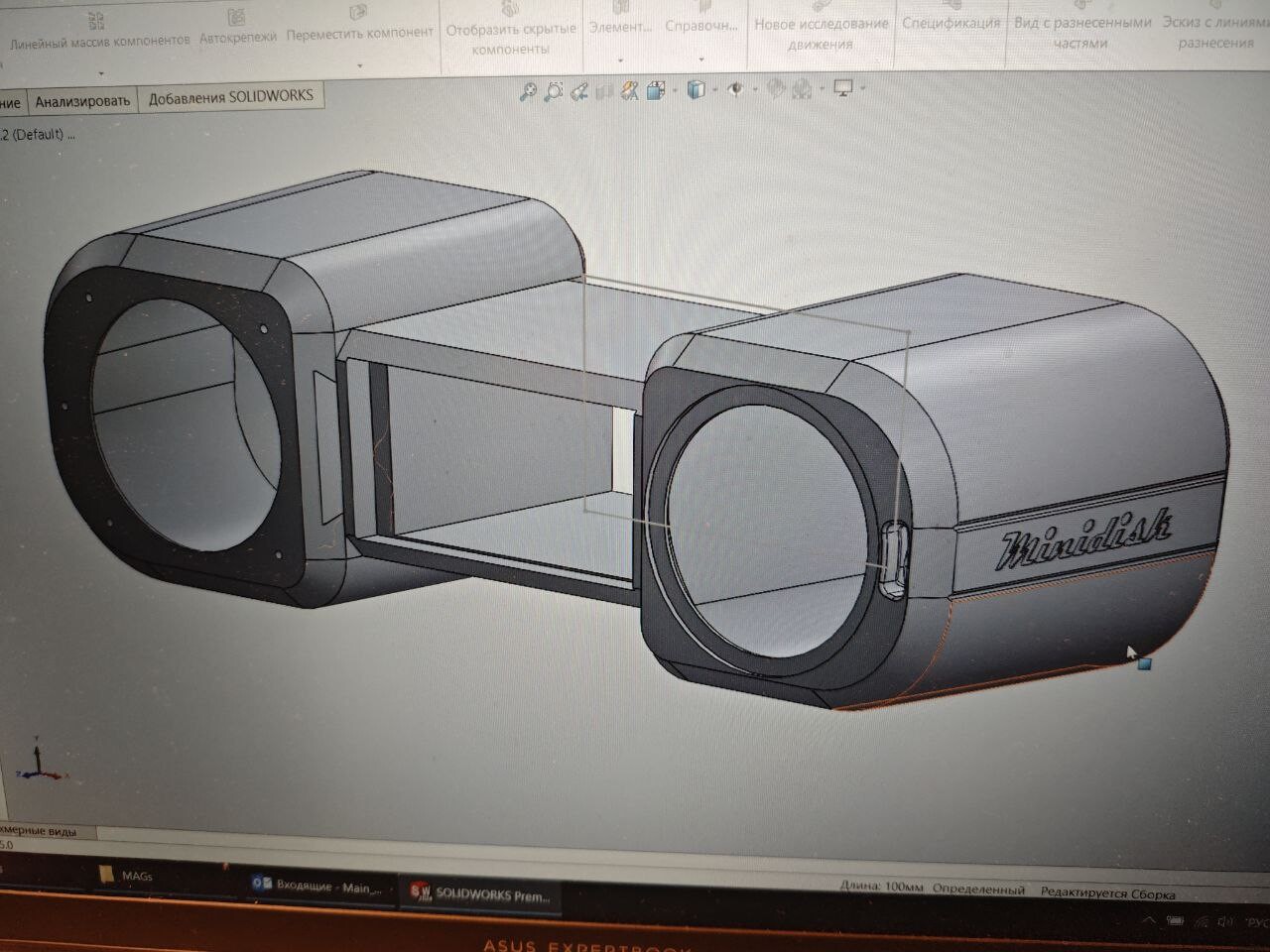

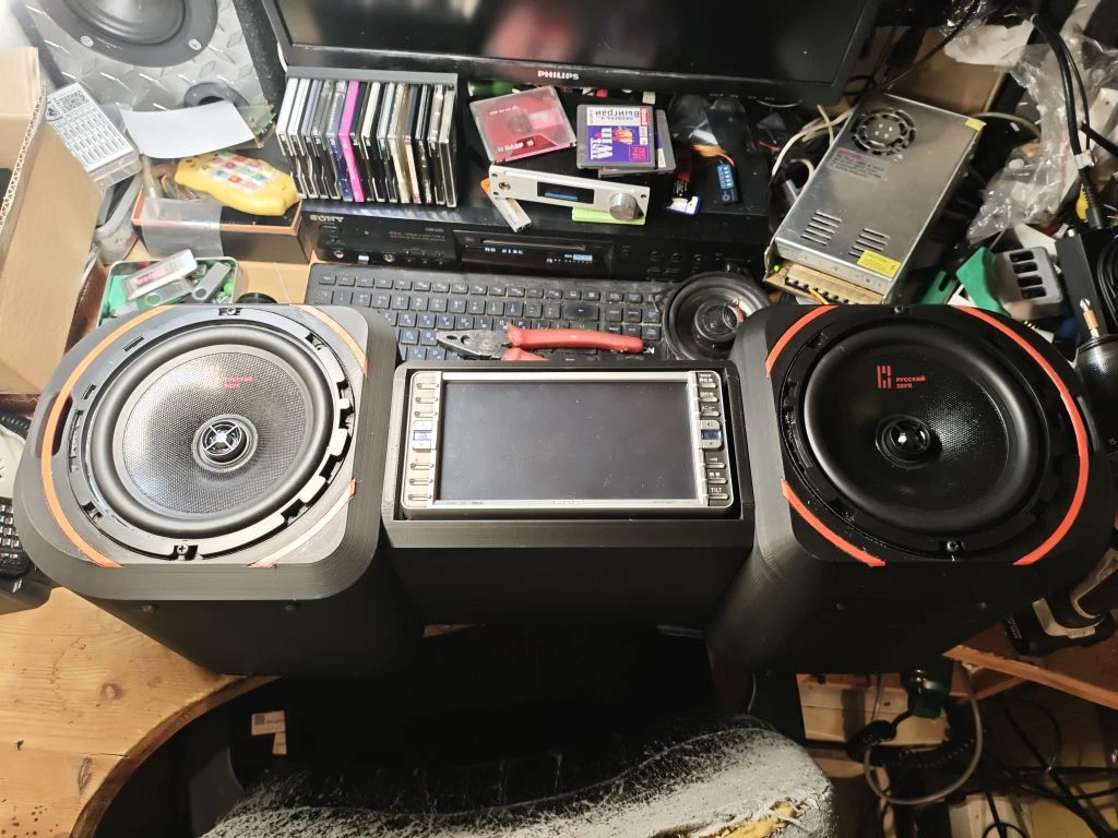

Вставки красным я, опять же, делал отдельно.

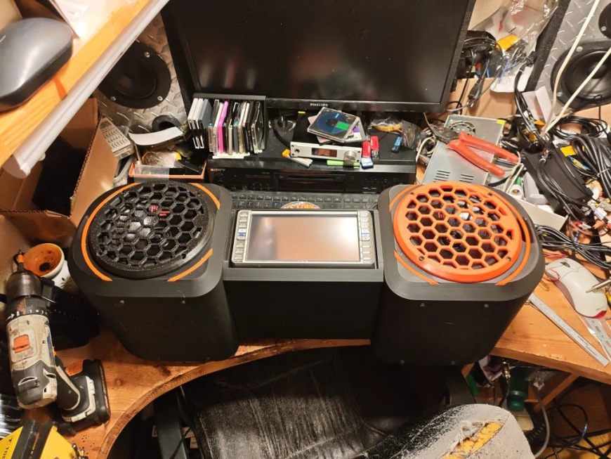

Далее встал выбор цвета гриля, сделал красный, понял что перебор. Гриль также отдельно проектировался.

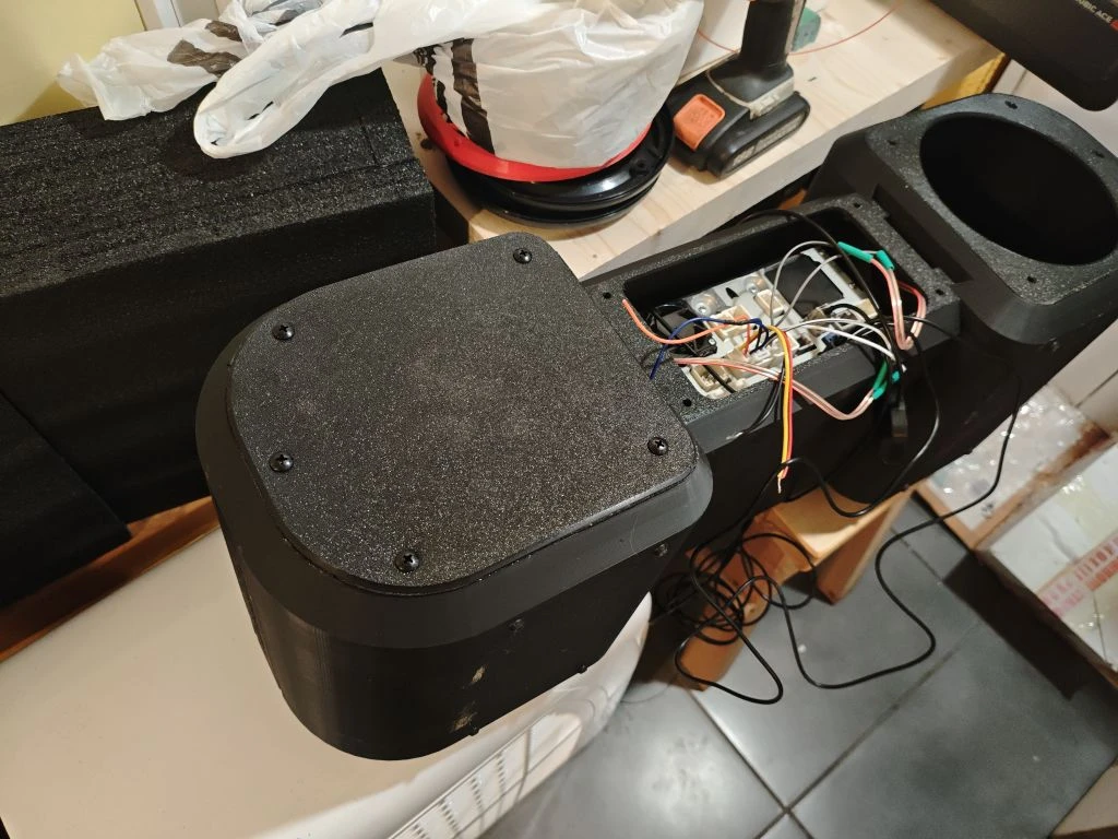

Сзади все закрывается крышками на винтах. дешево практично и сердито, с возможностью переделок и дооснащения.

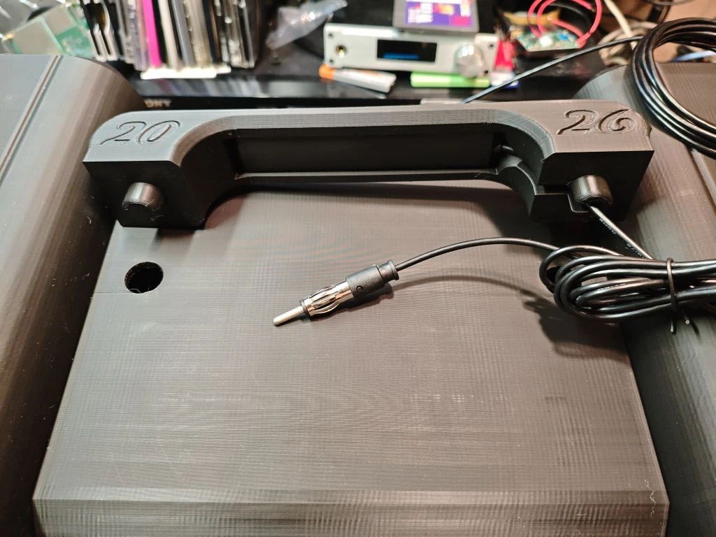

Например антенна встроенная в ручку. Не телескоп, но все же.
Основное применение для меня - это минидиски слушать. Есть еще в магнитоле блюпуп, что существенно расширяет сферу использования. Басы отличные, низкие, вследствие большого объема, не знаю почему тут еще до сих пор нельзя прикрутить видео с рутуб, а то показал бы в динамике.
Всем минидиск!
