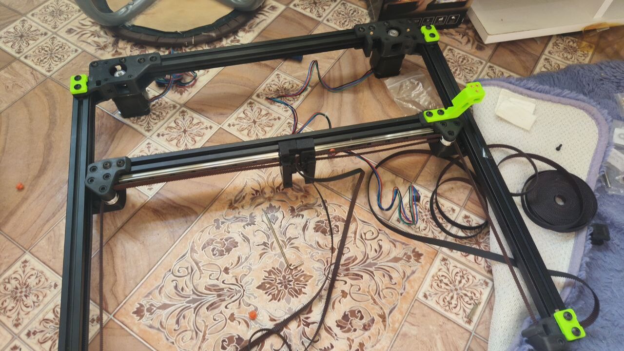

РАМА

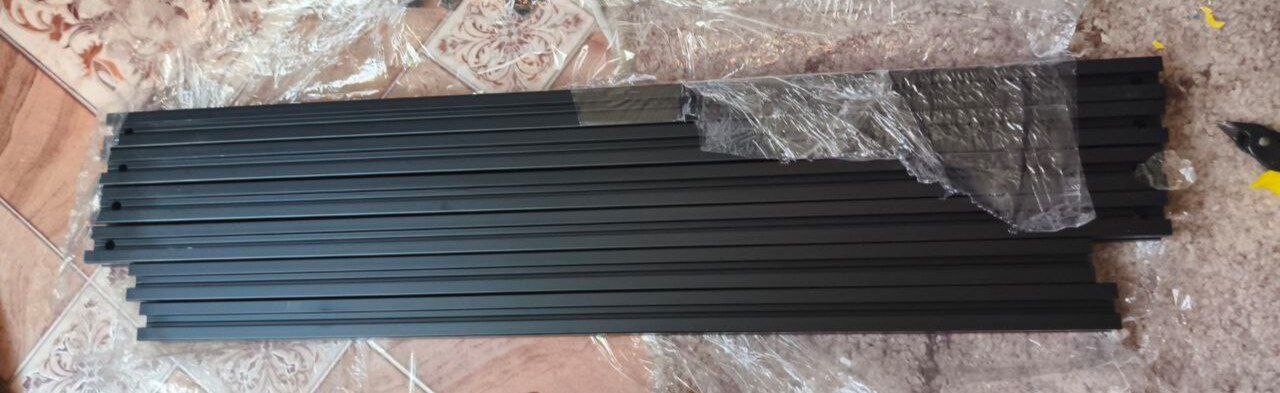

Я сразу скажу, что я не обладаю инструментом и навыком для нормального распила профилей,  поэтому после долгих поисков я нашел готовый комплект за вменяемую сумму на Ali, продавец выслал быстро, профиля приехали в целости, разве что было пару царапин, на которые пофиг.
Вот кстати сами профили, увы осталось только такое фото:
Мой путь в 3д печать, часть 2
Профили приехали быстро, доставил в руки (почти) курьер, и все было круто, только это было только начало.

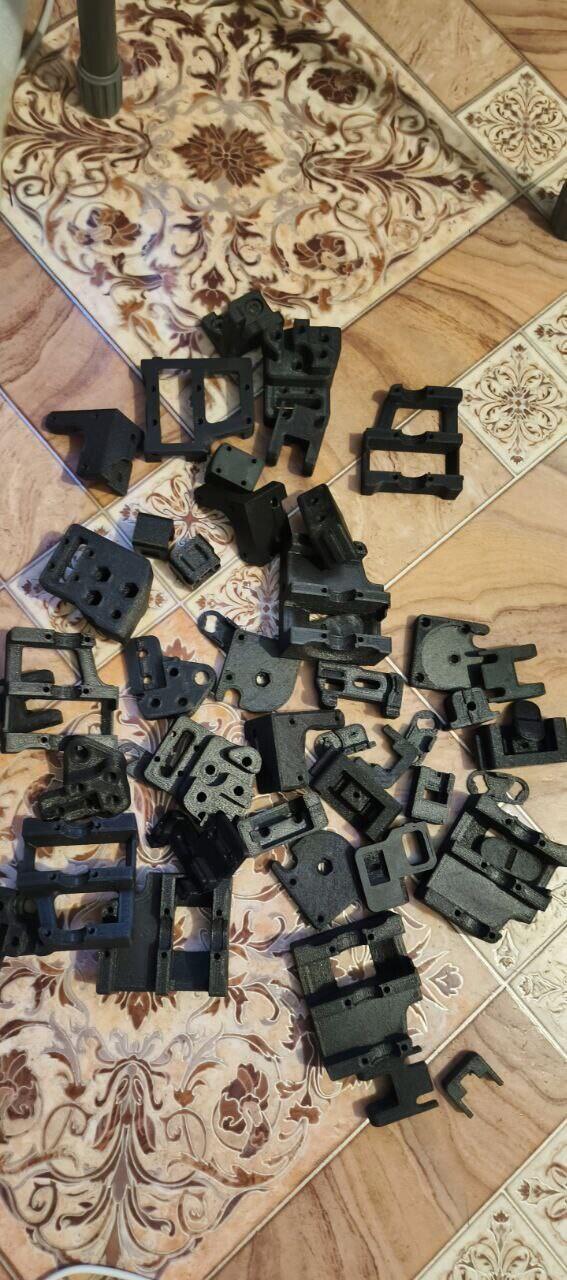

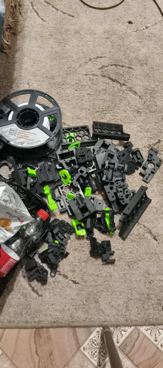

Попутно я подготавливал детали, печать шла целыми днями, для основных деталей я прикупил ABS GF10, на котором убил 2 кубика, 3 термистора, и целый взвод сопел (использовал латунь), это детали черного цвета.
На фото примерно 1/3  необходимого из этого цвета, а именно держатели редуктора оси Z и пару держателей профилей направляющих оси XY.
Несмотря на то что ENDER принтер открытый, и стоит около часто открытого окна, печать шла без проблем, разве что пару раз один край все-таки оторвало, но не страшно. Пластика этого я заказывал 2кг, и потратил около 1.3кг, 5 стенок, по 5 слоев внизу и сверху, заполнение гиройд 45%. Да долго, зато прочно.

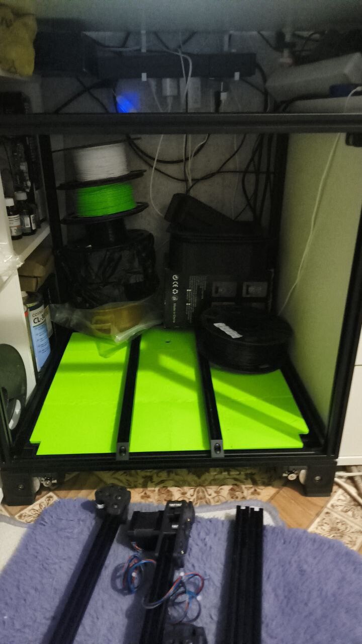

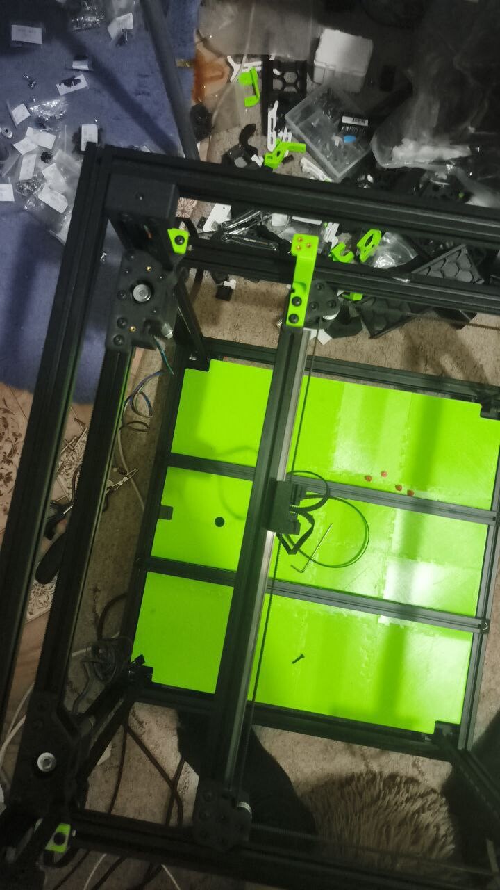

Дека
Под столом, над подвалом должен лежать лист оргстекла-дека.

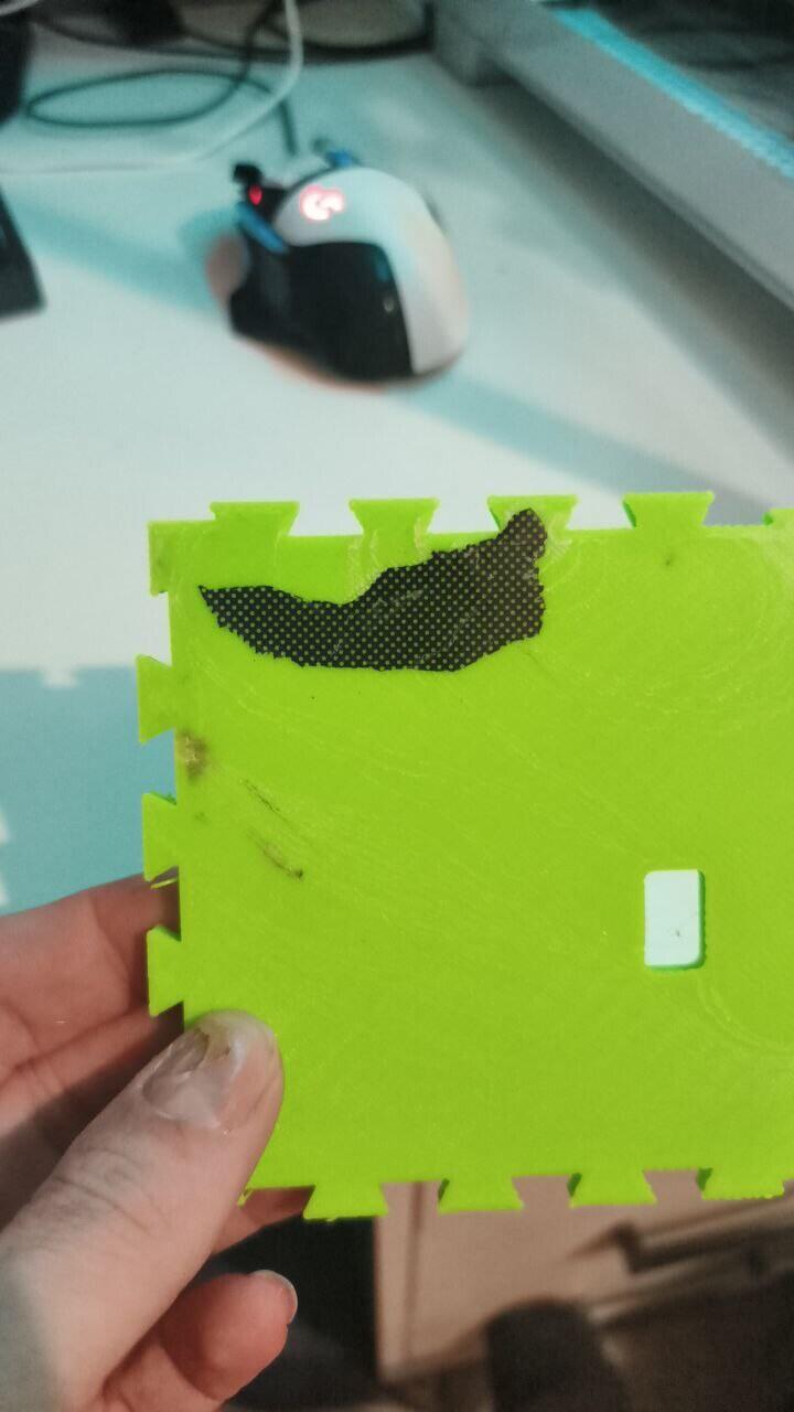

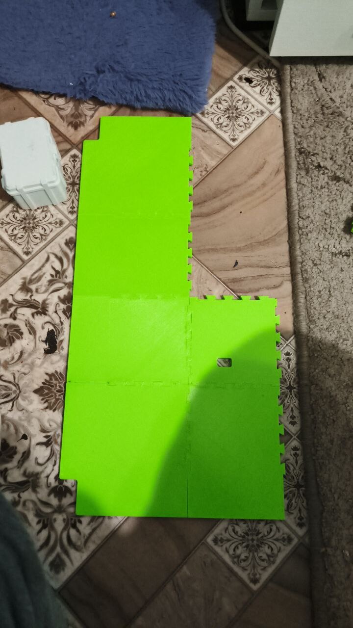

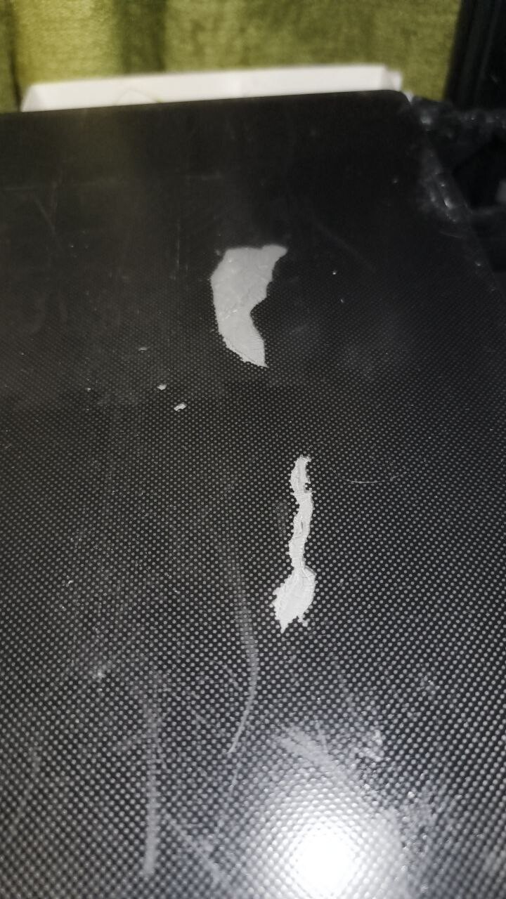

Как я уже упомянул, инструмента для работ с таким у меня нет, и делать ручками без любого опыта прям ну очень не хотелось, поэтому  я нашел очень неплохой вариант-напечатать ее по частям из зеленого ABS.
Сразу скажу, у меня получилось, но оно того не стоило, деку я буду менять, а жертвой пало стекло на столе ender-а, его просто вырвало вместе с ABS усадкой.
Мой путь в 3д печать, часть 2Мой путь в 3д печать, часть 2
И да, принтер и дальше мог печатать в этой области, но нижняя поверхность была ушатана без вариантов восстановления. Цена экономии. Не повторяйте моих ошибок, закажите нормально сразу.

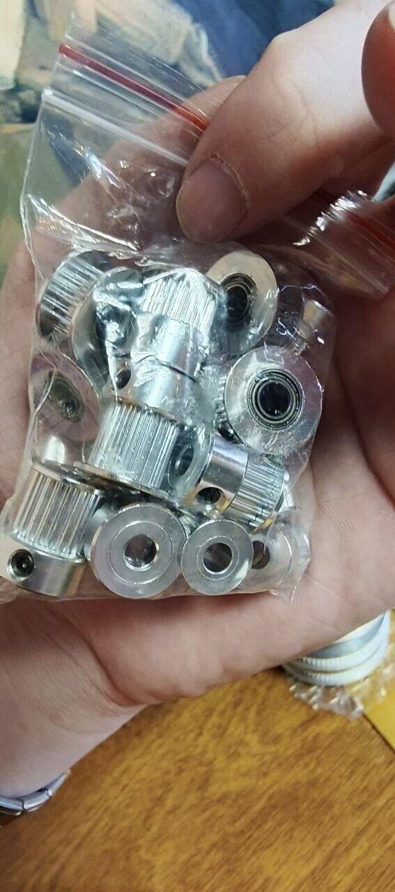

Шкивы

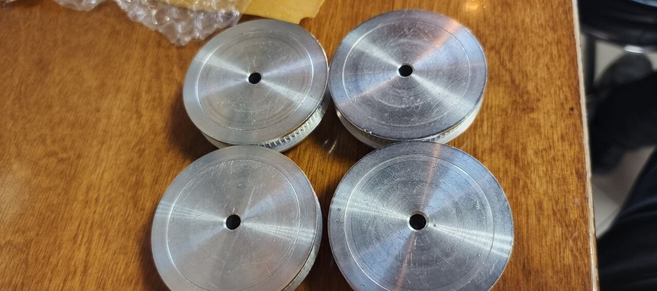

После того как дека было готова, а рама собрана, приехали двигатели, которые я брал по 3шт комплектом на том же Ali, цену не скажу, но не сильно дорого, но и движки не гавно полное, работать можно, греются.. Да почти не греются, тянут отлично.
Отдельным лотом я взял сразу комплект шкивов за 3.5к, из которых 3к отгрыз у продавца обратно за косячные шкивы, в нескольких местах были прям сильные вмятины, пару зубцов пришлось выпрямлять, и несколько подшипников докупать. Вот осталось пару фото:

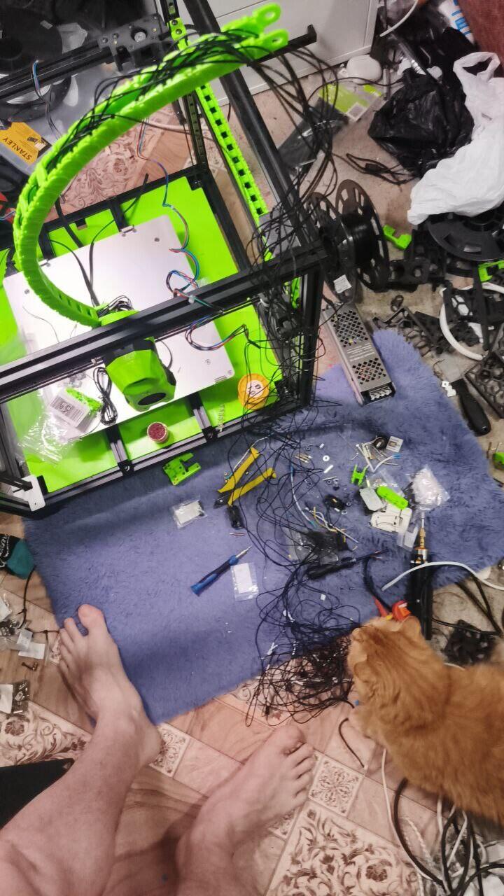

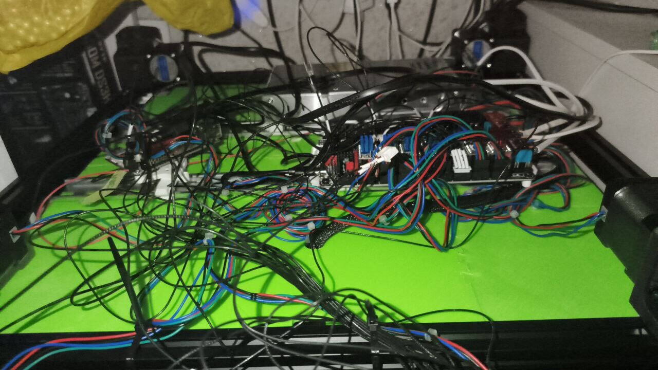

Начал потихоньку накидывать электронику, срач в проводах в процессе сборки-нормально, в тот момент главное было делать всё сразу, пока помнишь что от чего.
Важное уточнение.
Я не ставил CAN плату, да, сейчас я понял что нужно было, и она заказана, но тогда все провода были в косе, от подвала до головы. Впрочем как и сейчас.
Еще немного фоток сборки.
Кот контролировал каждый этап, и давал советы по укладке кабелей.
Мой путь в 3д печать, часть 2Стол у меня стоит на 24в с Ender-а, да я знаю что это бред, но комплект- стол, грелка, pei, реле, стоит около 13к, и пока в нем даже нет нужды.
Я знал с самого начала что буду использовать стол от Ender-а, и поэтому заказал бп с большим запасом, вроде 350-400вт. Его хватает спокойно.

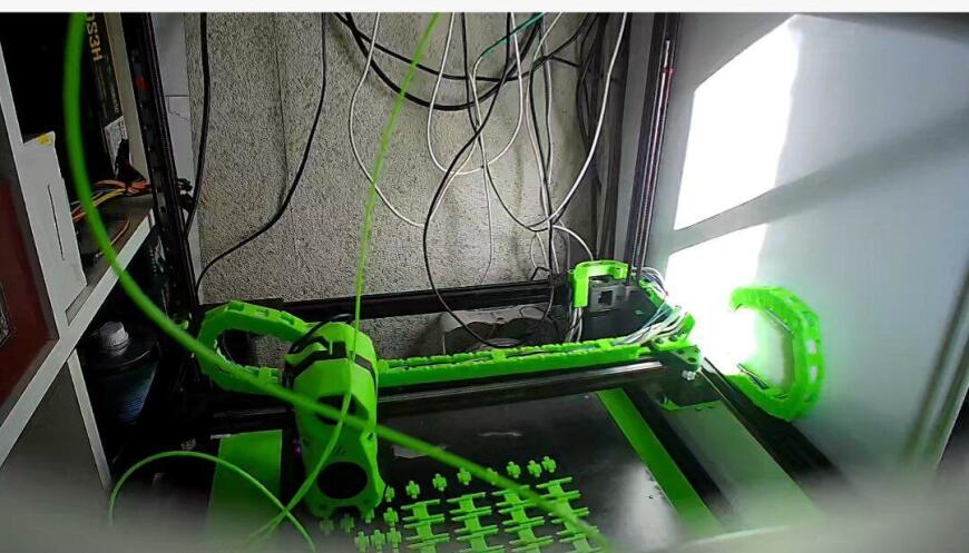

Первая печать
Итак, я запустил, настроил конфиг, макросы для начала печати, и ограничил меш реальным столом. И пошла первая печать, моторы зашумели и я обомлел от скорости после эндера..
А первой печатью были запчасти для самого ворона которые я не распечатал, на тот момент я понял что мне безумно повезло, что я не забыл нечего важного, ибо Ender пошел под разбор раньше чем Voron был готов, да, я знаю, так не делается, но увы, это первый опыт.
Вот примерно как оно выглядело, да принтер стоит под столом, он туда просто идеально зашел.

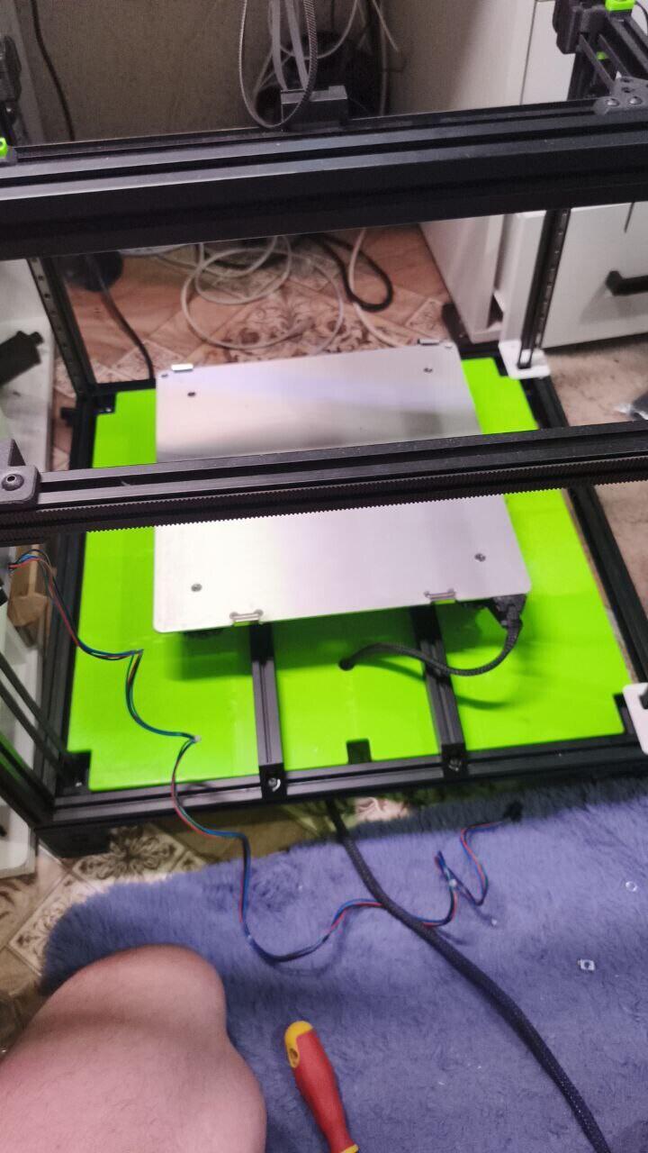

Раму я собрал не правильно, по фото не видно, но по бокам от деки были зазоры почти в 2см, как выяснилось, те профиля которые должны быть вертикальными я поставил в горизонт.
Как оно собралось и работало-загадка для меня даже сейчас, разбор и сбор ВСЕГО кроме портала занял около 5 часов, на всё про всё.

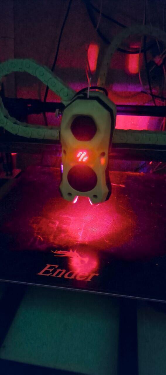

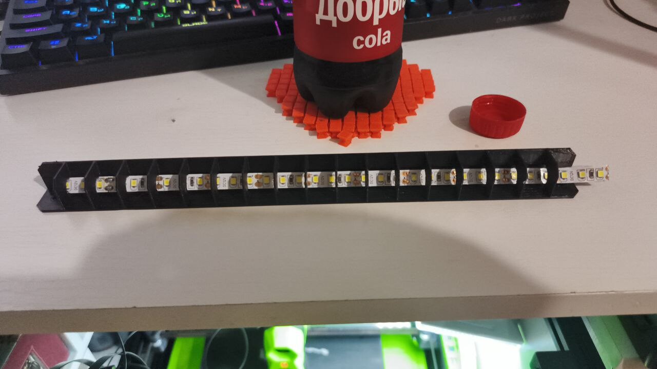

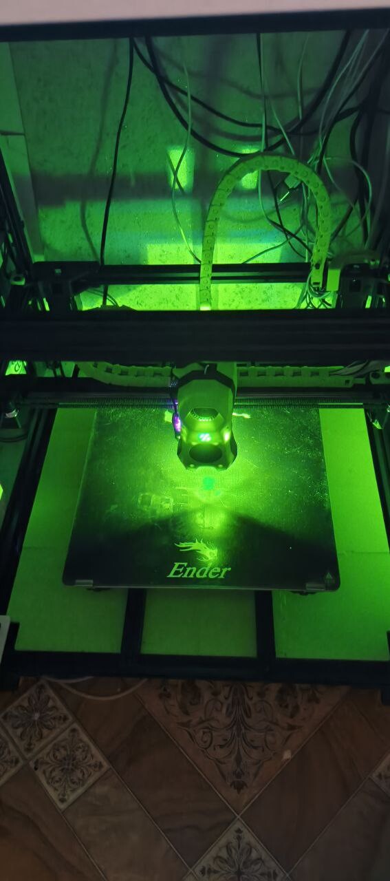

Дальше была сделана подсветка в голову, и настроена.
Мой путь в 3д печать, часть 2Мой путь в 3д печать, часть 2Позже я в клиппере макросом разделил одну ленту на 2 сегмента, и управляю ими отдельно.

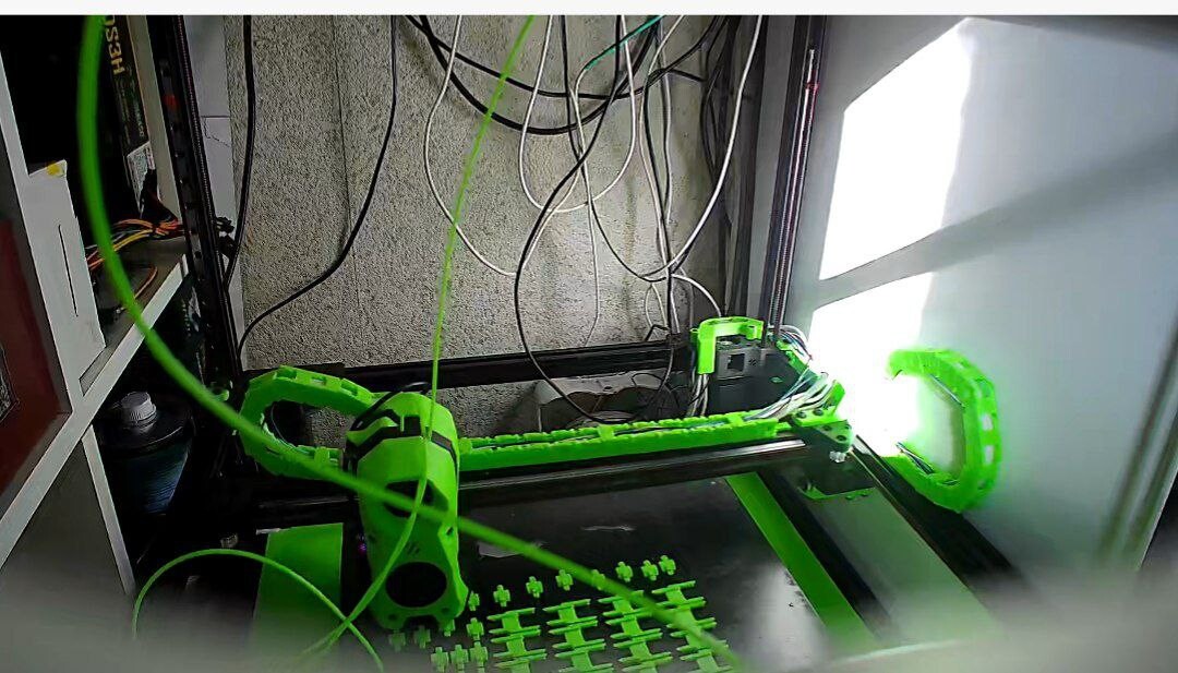

Дальше сделал подсветку "камеры".

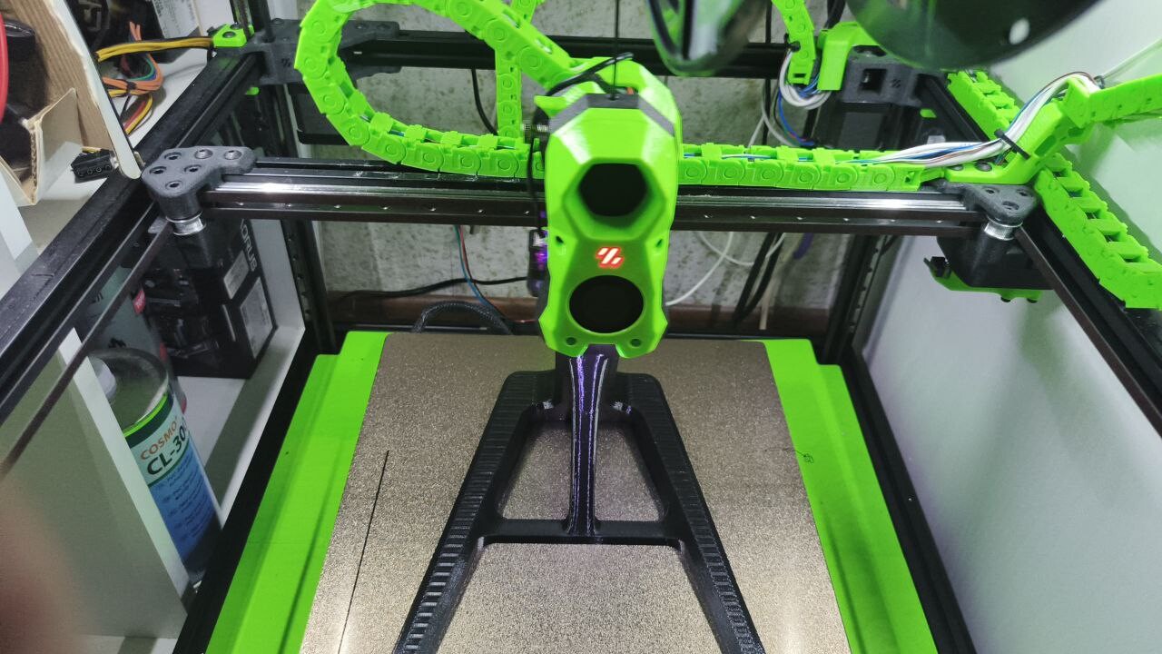

А это то как он выглядит сейчас. По поводу всратости косы, не пишите, на днях она полностью уйдет в пользу CAN платы.

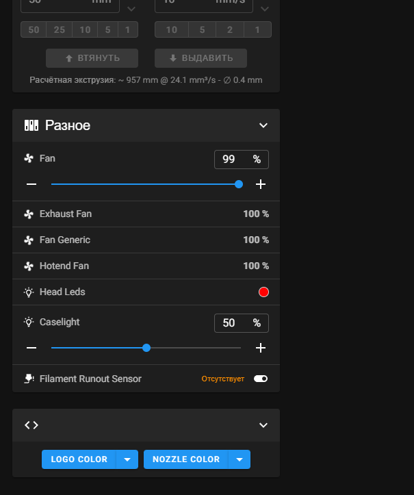

Мой путь в 3д печать, часть 2Настроил макросы для управления светом, и обдувом, почти все кроме света в камере и головы работает автоматически по температурам.
