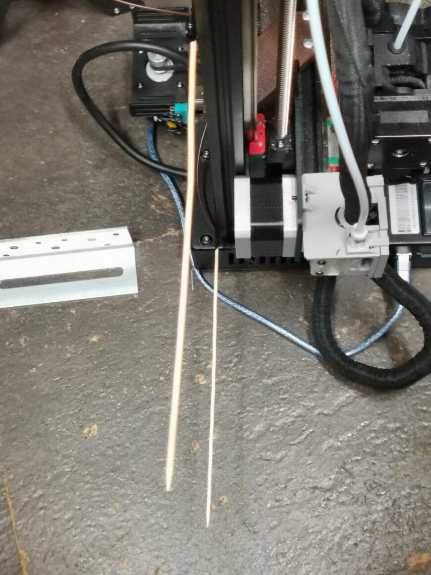

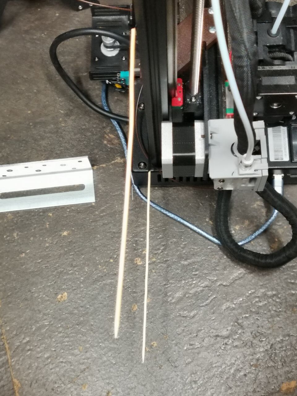

При движении стола консольная ось X начинает вращаться вокруг балки Z, особенно когда масса экструдера ближе к концу.
Подвигал пальчиком за конец X, больно легко вращается. Начал разбираться в источнике этой легкости вращения и дошел до подозрения самой алюминиевой балки, как части проблемы.
Прикрепил вверху и внизу деревянные палочки параллельно и рукой начал вверх скручивать балку.
И офигел. Нижняя папка стоит, а верхняя поворачивается где-то на 0.5 градуса. И это просто рукой, без рычага.

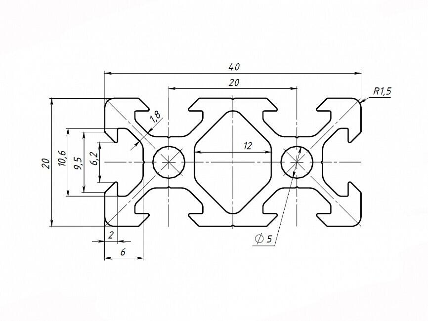

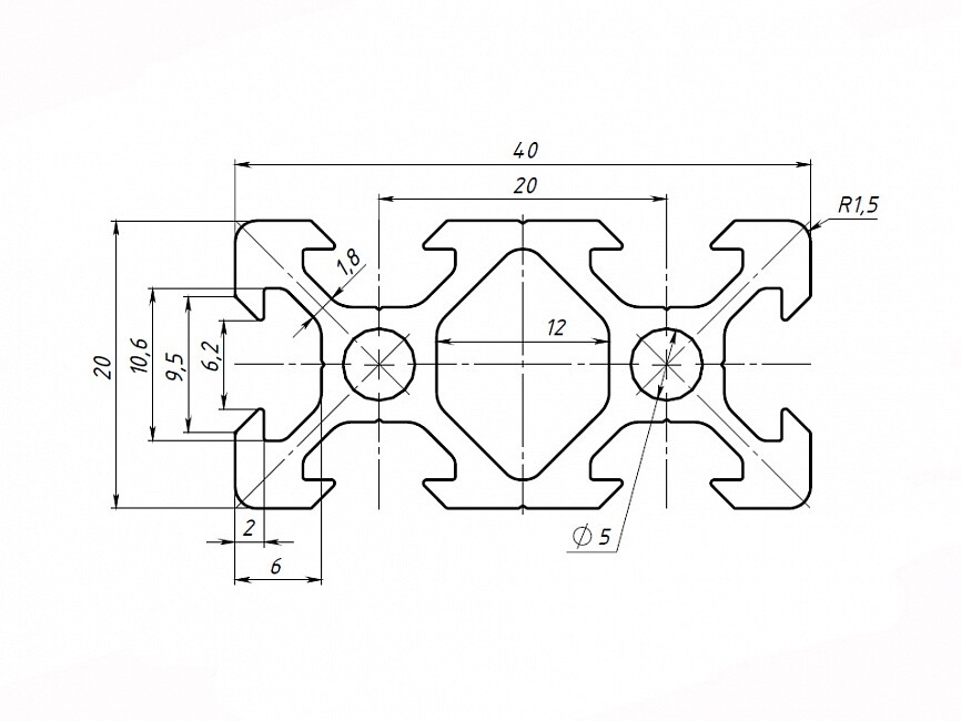

Тогда я взял профиль 20х20 от собери завод и померил его. Он как на схеме:
После чего открутил верх профиля на принтере и померил там. На принтере "перепонки" 1.3мм, центральная часть на 1мм меньше, ну и алюминий, видимо, такой же особенный.Буду заменять на соберизаводовский кусок. Интересно, что будет. Резьбу только нарезать в лом, у меня это плохо выходит.Кстати, я еще и думал, чего у китайцев часть отверстий с резьбой под рельсу нормальные, а часть сквозные и только на обратной стенке резьба. Я так понимаю все просто - в таком тонком металле (1мм стенка) резьбу срывает на раз-два и они выкручиваются резервной, просто длинные винты ставят.Это только часть открытий чудных по поводу KP3S. Но о них потом.
