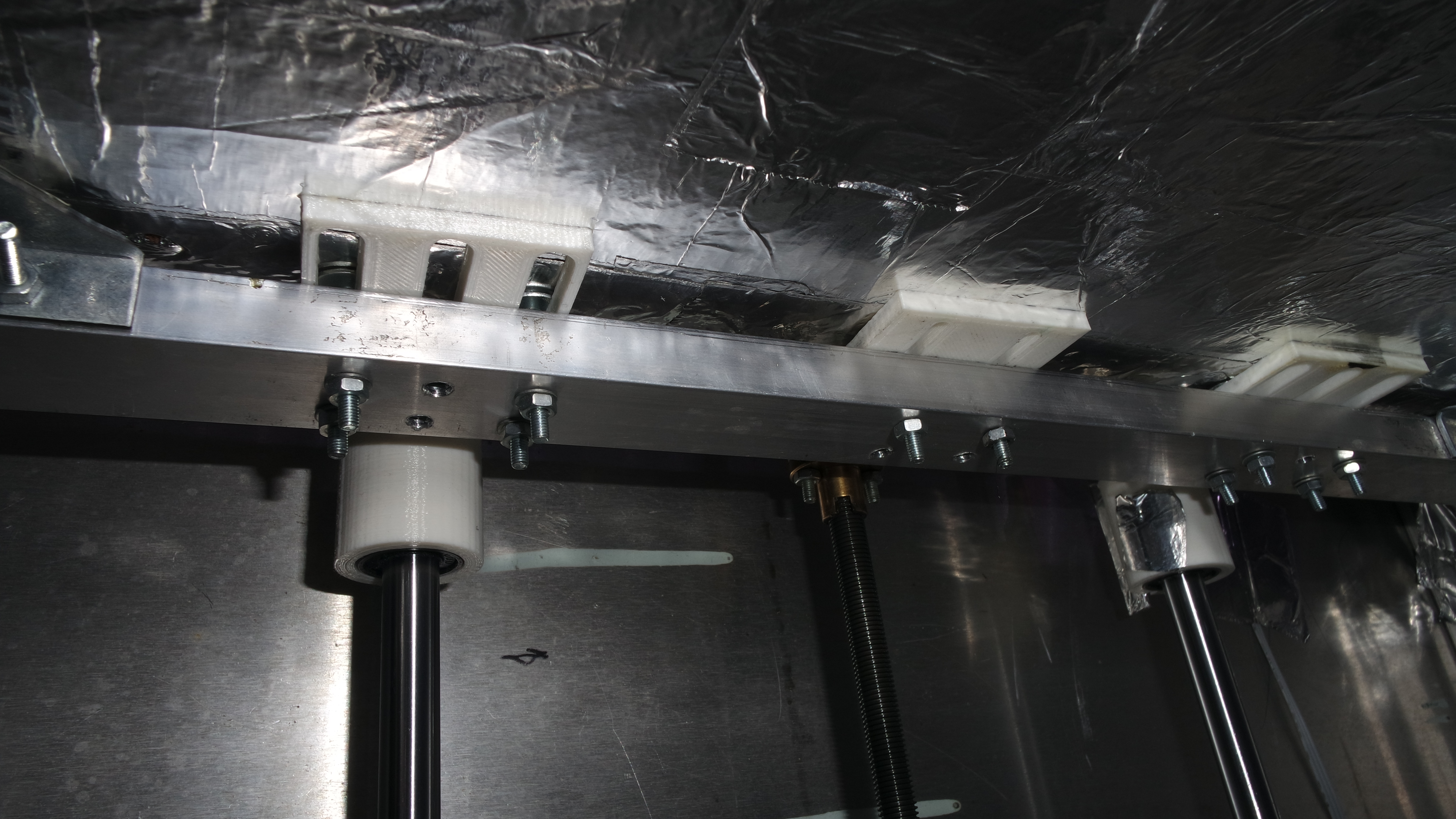

Собирал с каркаса из профиля собери завод 20*40 кубик и 20*20 стол (в процессе эксплуатации заменен на профиль 20*10 из леруа. Искал композит алюм пластик алюм, но адекватных рекламщиков не нашел. Но на заводе выкупил алюм лист 4 мм толщиной на гильетине порубил получилось 3 стенки 500*300, дно 500*500 и стол 400*400мм.
закупив и скрутив все в каркас, начал осмыслять кинетику, рельсы как хочется дороговато выйдет, пересмотрел концепт и согласился на валы, решил пробовать h-bot. профиль пришлось в моем плане сверлить и обтачивать напильником). Шаговые двигатели нема 17 аж 4 шт вынесены наружу профиль рассверлен окном 12*12 +- 1мм чтобы ремень с кордом проходил свободно.
Оптические концевики по всем осям встали без проблем с запасом min, max т.е. 6 шт
Экструдер МК10 с хот эндом CR8. Две турбины 10*50 для обдува хот энда и детали. В теории теплый воздух проходя через хот энд попадает во вторую турбину и уже теплый воздух дует на деталь.
Мозгами стали MKS Sbase настройки и подключение заняло примерно 2 дня и это описывалось много раз
Теперь о грустном ...мои не до четы косяки и веселые ошибки.
Массивные детали и много и не нужно так надо переделать ведущие оси лучше разнести их по дальше. линейных подшипников взял маловато(16шт кототких) и они люфтят через 1(
Эх зря прогуливал сапромат) глупая идея лифт разбивать на 3 независимых детали с 2х сторон. наклон стола почти 1 см при нагрузке на край стола буду переделывать
2 двигателя на ось вообще была "основной" идеей данного проекта. Быстро понял что нельзя подряд ставить 2 двигателя от лазерных мфу подряд 7.5град на шаг ибо они играют в тяни толкай на 1 участке ремня и входят в резонанс с диким гудением но отсутствием движения. по этому 2 винта 2 двигателя 1 ремень но расположение уже с 2х сторон. Сам стол во время эксплуатации тоже "порадовал" кривая восьмерка с выгнутым краем вверх на Ymax Xmin при настройке вроде неплохо все было но при печати голова проехала и начала резать алюминий теперь у меня несколько красивых квадратов на столе нацарапано)

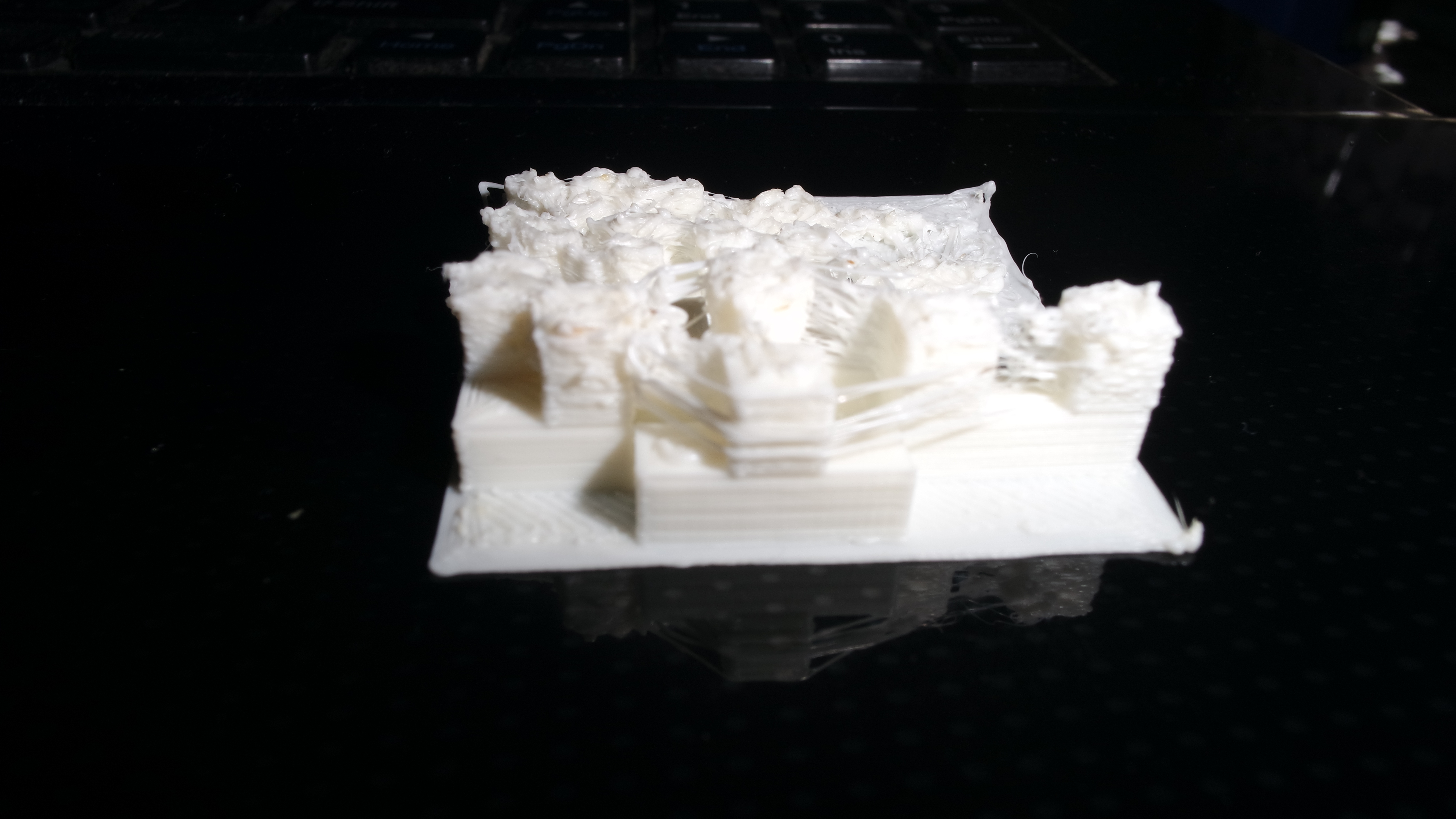

но кое что уже печатает:
Спасибо за внимание и прошу помочь с настройкой принтера не могу понять как избавиться от слоновости и наплавлений и соплей кто может подсказать буду рад вашей помощи
