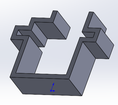

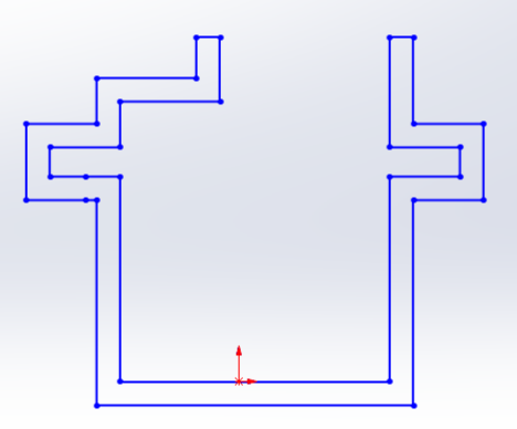

Рассмотрев его модель, предложил ему вариант фундамента горизонтального положения, с которым он согласился. Особо не пользуясь инженерным творчеством вывел идею, заключающуюся в стенках по граням сервопривода, располагающиеся на общей пластине. В запасах были запасные экземпляры данного сервопривода, с которых я и снял размеры.

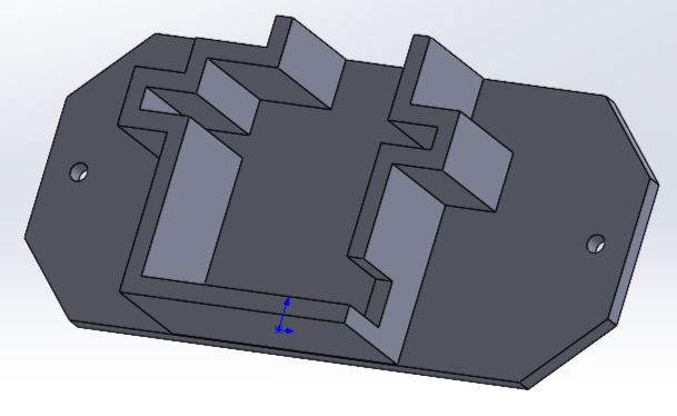

Далее я вытянул данный эскиз в твердотельный элемент, представленный на картинке ниже.
Габариты общей пластины выбирались в зависимости от занимаемой площади данными стенками. Естественно не забываем про припуски, иначе серво не встанет внутрь и придется увеличивать внутренние размеры стенок вручную. На случай сильных припусков заложил по краям общей пластины отверстия. Как вариант, можно будет сделать крышку и закрепить болтами с общей пластиной в местах отверстий. Также заложил вырез для межплатного кабеля сервопривода.

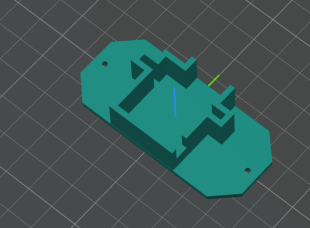

Приступая к печати обсудил со знакомым желанный им материал, выбор пал на ABS, хотя подошел бы и PLA.
Приготовил файл для печати со 100% заполнением, ибо стенки толщиной 2 мм.

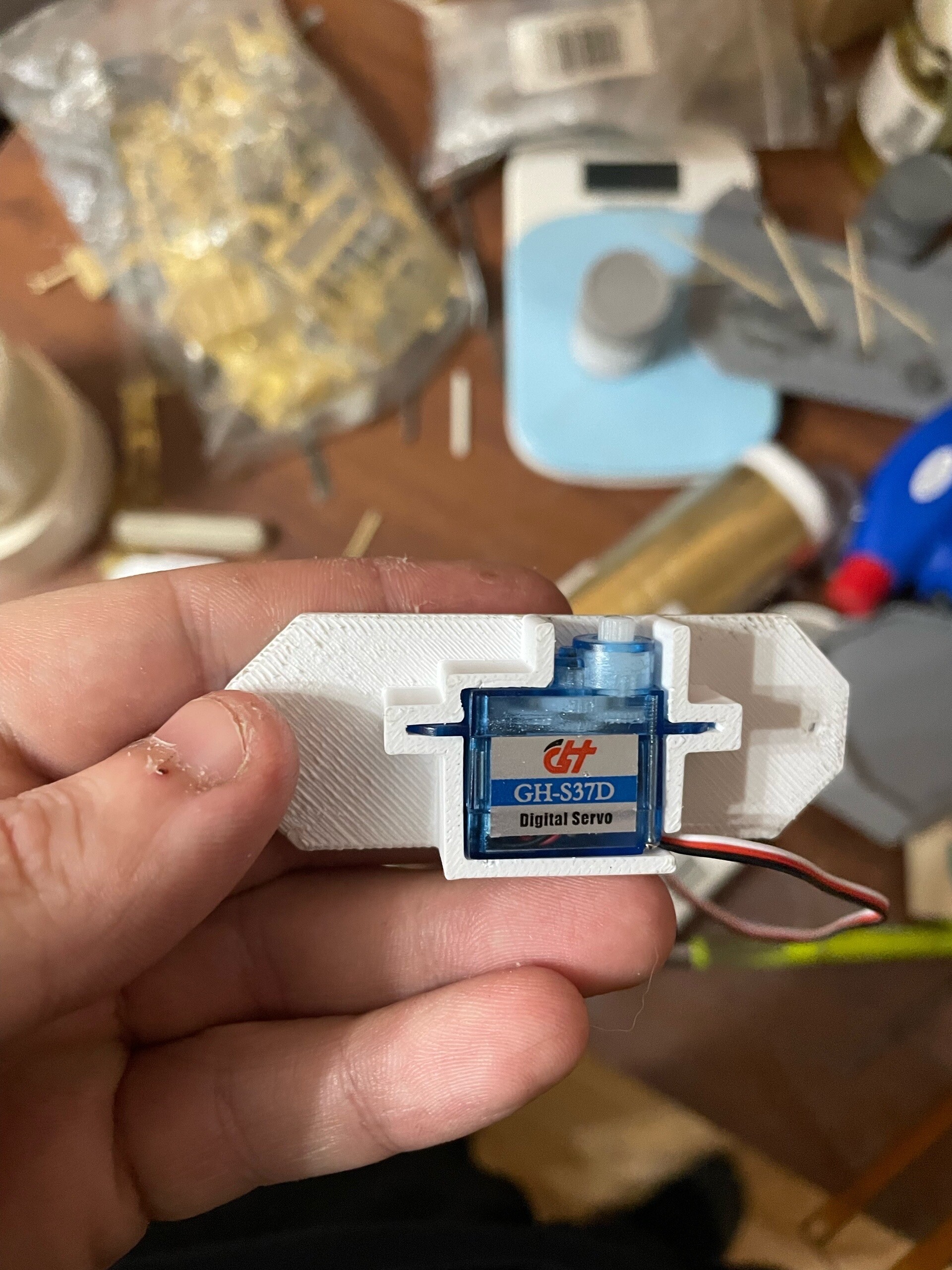

Моделист в восторге от результата. Сервопривод в данном фундаменте представляю на фото ниже.
