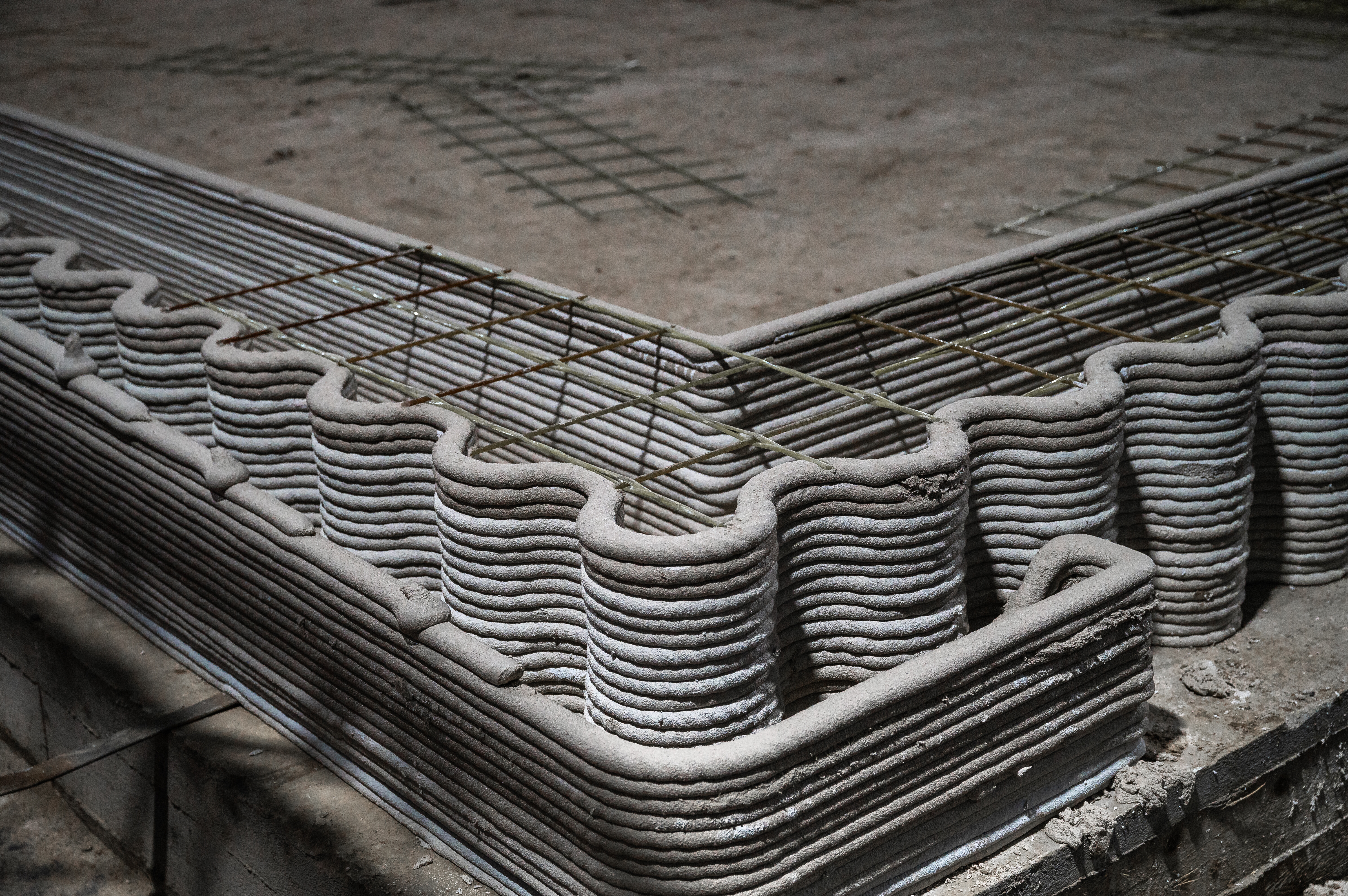

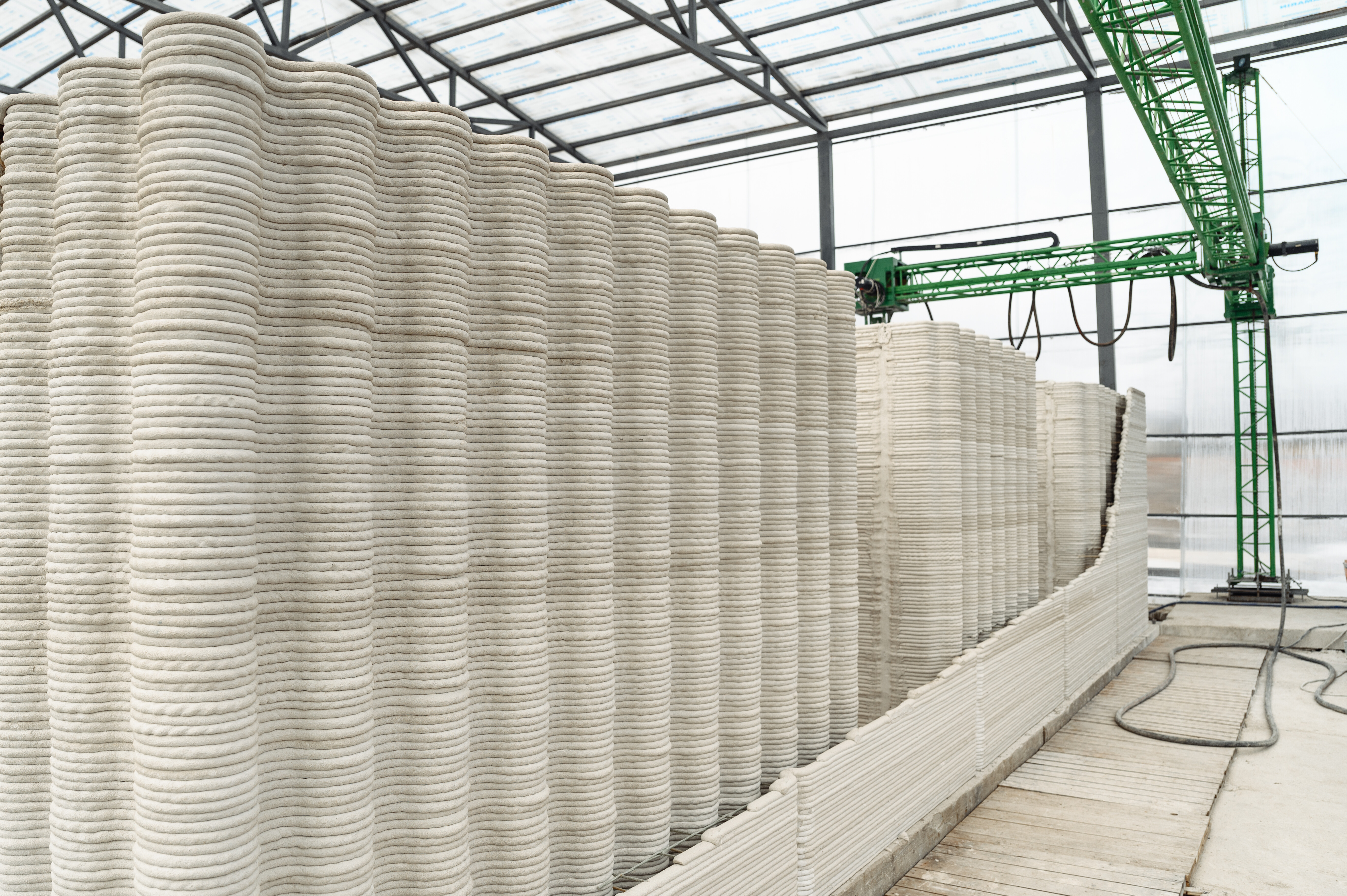

     Архитектура: не просто коробка, а смелая задумка, слои и волныПроект получился площадью около 100 м², и его внешний вид сильно отличается от типовых зданий. Трехслойные стены: Внутри — ровные поверхности, выполненные методом 3D-печати, обшитые гипсокартоном и плиткой. Снаружи — основная несущая часть с волнистой (синусоидальной) поверхностью. Внешний «конверт». Вокруг волнистого объема напечатана дополнительная ограждающая стенка с переменной высотой. Из-за этого кажется, что основное волнистое здание «вырастает» из плоского основания. Утепление стен выполнено полистеролбетоном.

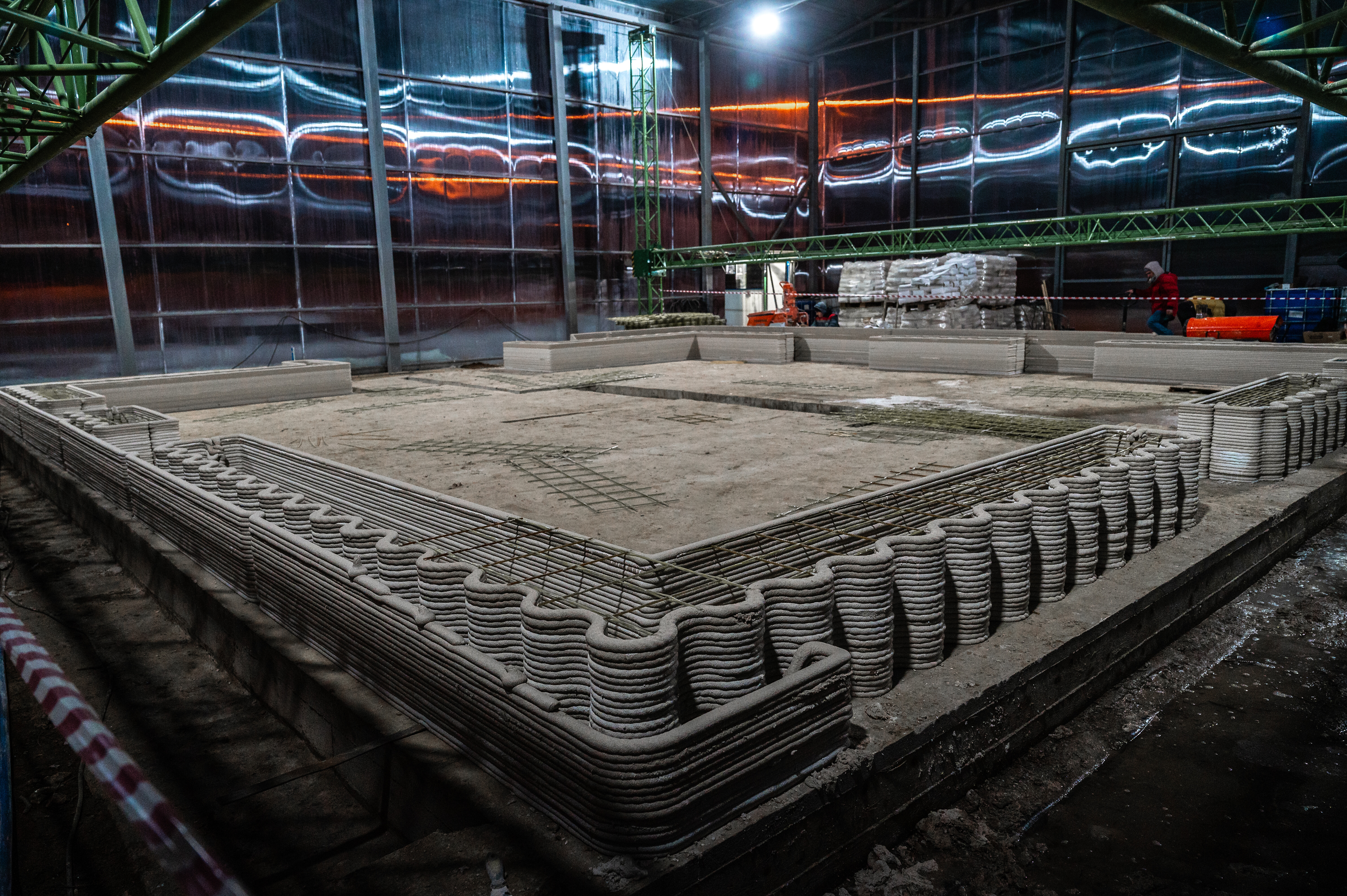

•    Старт печати: Конец 2024 года.

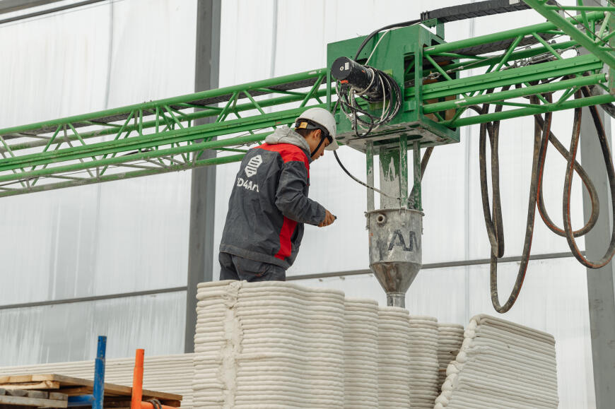

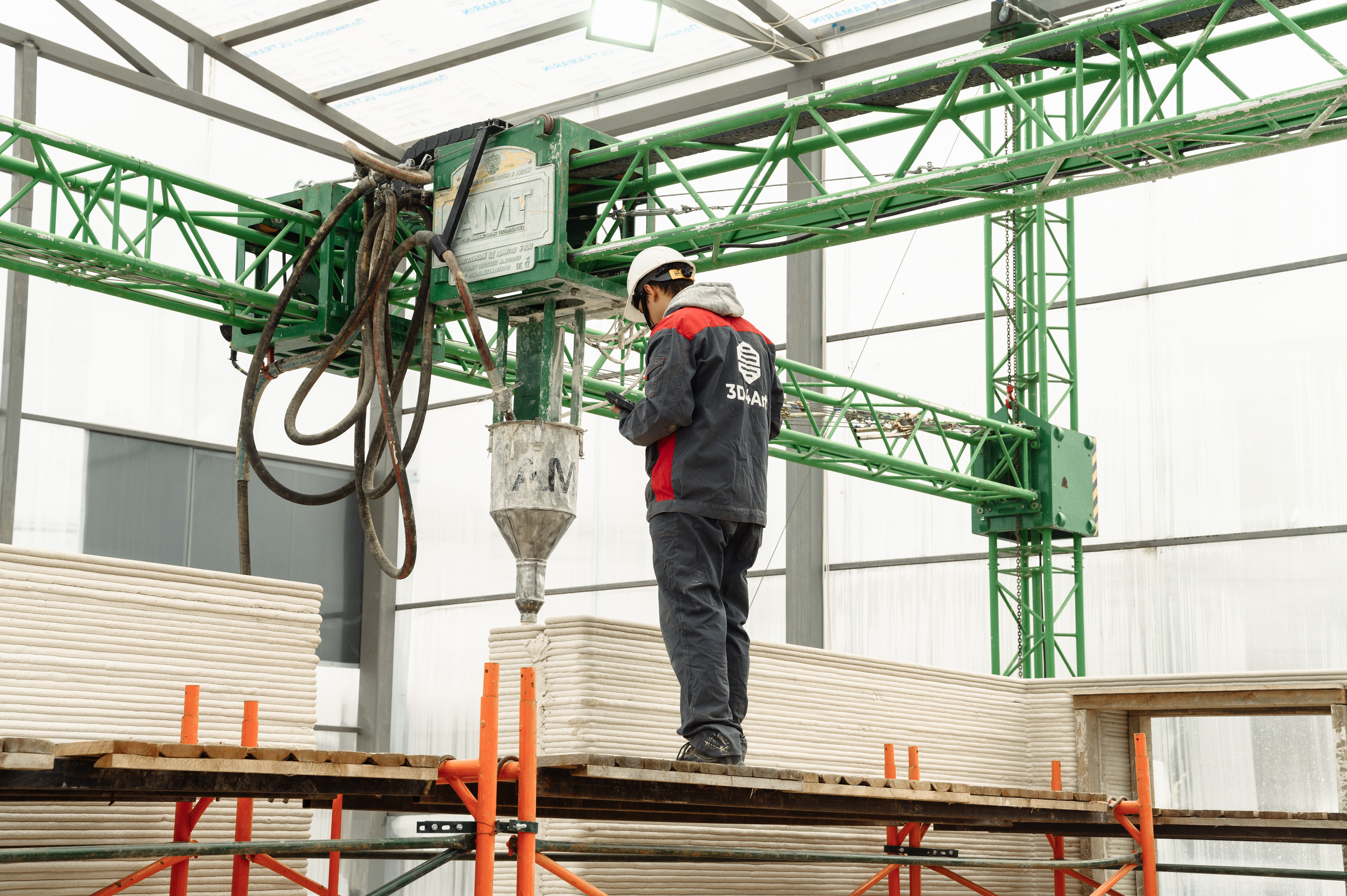

•    Печать стен: Всего две недели чистого времени печати. С учетом монтажа оборудования и перерывов принтер простоял на площадке около двух месяцев. Строительные работы вели 3 сотрудника ООО «3Д Арт», из них один – оператор принтера.

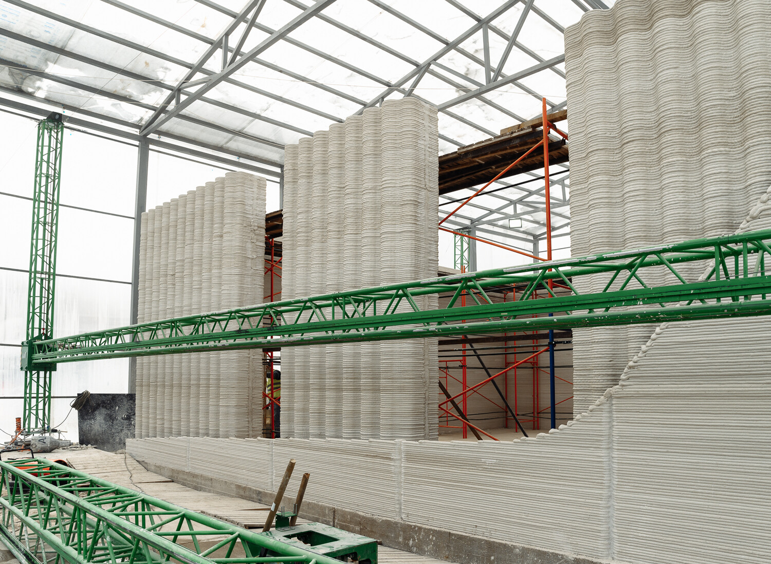

•    Зимние условия: Из-за долгих согласований мы зашли на площадку, когда ударили морозы. «Мокрые» процессы на улице стали невозможны. Решение — возведение тепляка (металлокаркас с поликарбонатом). Он защитил свежий бетон от ветра и снега, обеспечив нормальный набор прочности бетона.
•    Финал: Основные печатные работы завершились к концу февраля 2025 года. Отделка и монтаж заняли еще несколько месяцев, и в начале 2026 года ФАП принял первых пациентов. Как мы напечатали первый в России 3D-печатный ФАП: опыт, сроки и архитектурные решения
     Печать объекта осуществлялась запатентованной смесью 3D4Art для строительной 3D-печати.
