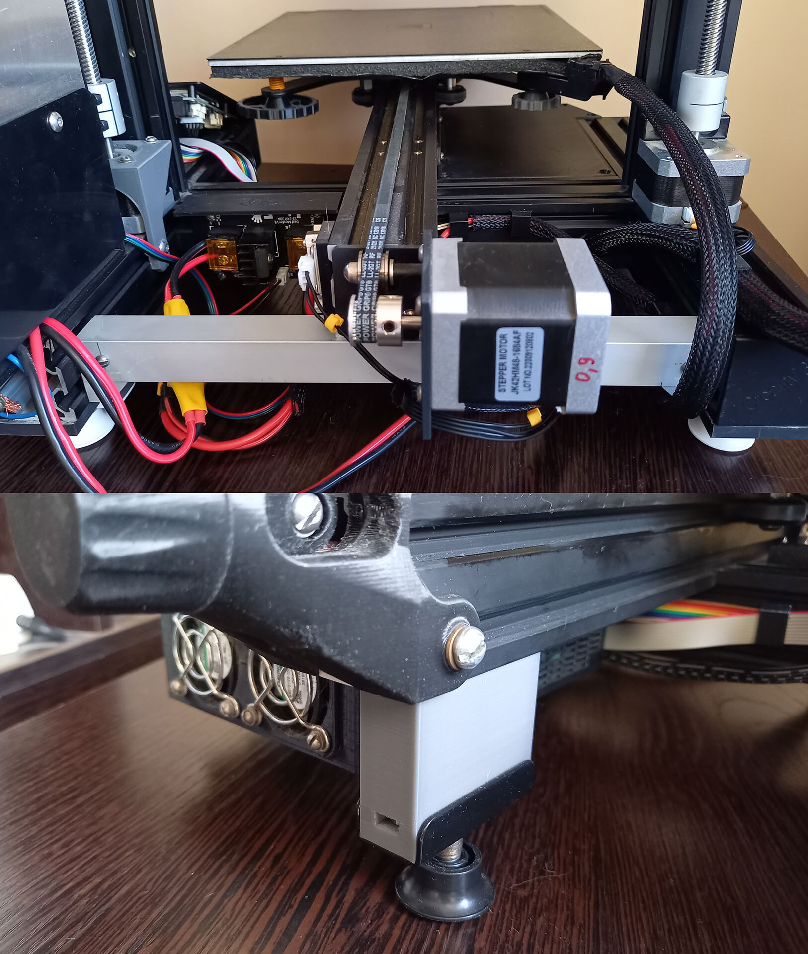

Моторы 0,9 градусные на X,Y
Рябь стала намного менее заметна и, кстати, шаг у неё уменьшился. То есть причиной ряби был не ремнь с его шагом, а двигатель. По крайней мере в моём случае. И именно по этому замена ремней и шкивов не дали никакого результата.

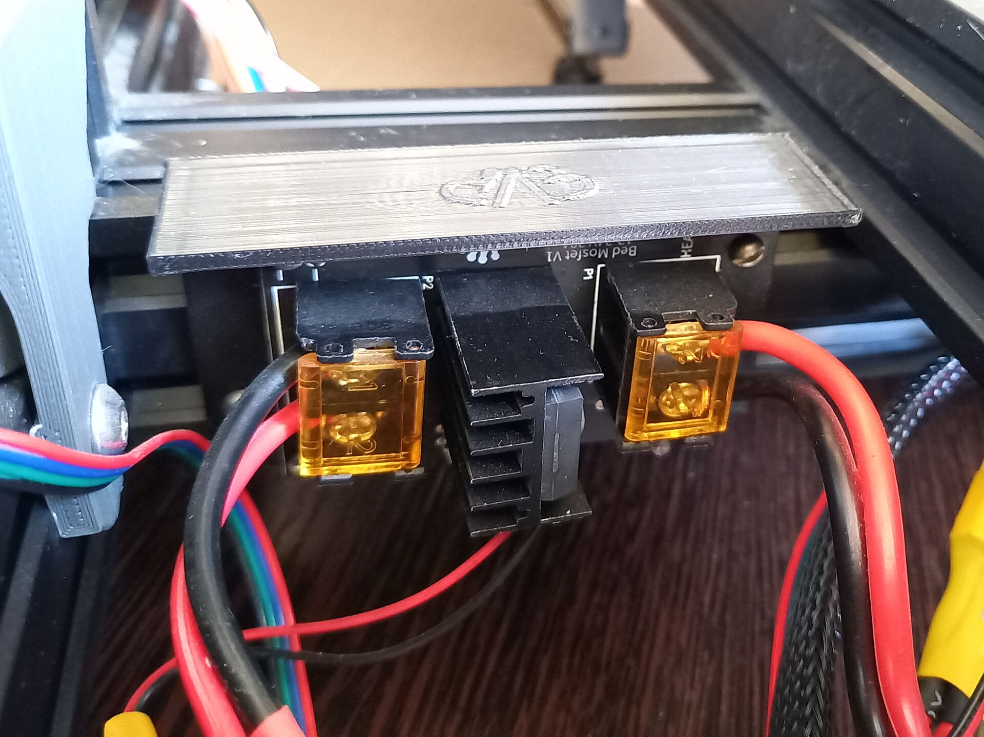

Внешний мосфет стола
Какого-то изменения в скорости нагрева стола не отметил, то есть как минимум, потерь в проводниках у платы не было. Поэтому непонятно, почему разработчики платы рекомендовали использовать внешний мосфет. В плюсах только вывод источника тепла из основного корпуса, ну и уменьшение нагрузки на силовые цепи платы. Разъёмы там все под крышечками, радиатора хватает для охлаждения, потому ограничился только небольшим козырьком сверху – чтобы меньше пылилось.

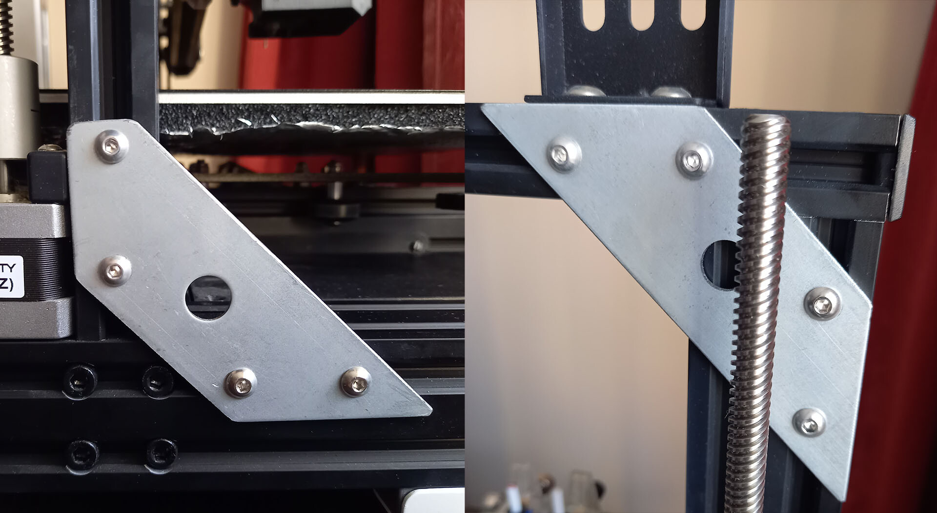

Косынки по углам
Влияние на резонансы не отметил, но без акселерометра сложно сделать точные замеры. При тестировании только отметил, что на больших ускорениях 3000-4000, без них был какой-то стук при прохождении углов, а с ними – нет. Точнее этот звук стал более глухим.

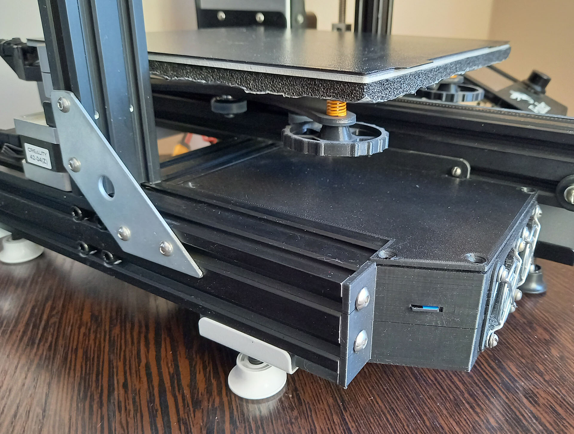

Регулируемые ножки
В какой-то момент отметил, что принтер немного болтается по одной из диагоналей. Можно было что-то подложить под одну из ножек, но тут вспомнил, что у меня оставались регулируемые ножки от мебели (видно на фотках). Теперь радует, что здесь ничего не шатается. Заодно подумал, что дополнительная высота позволит получше разместить коробку для электроники снизу, под средней балкой, а не втискивать между профилей. А значит, будем пилить и дальше…

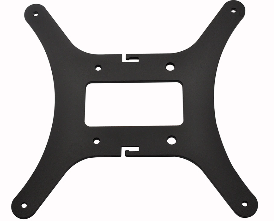

- Замена каретки
- Замена настроечных рукояток – напечатаны из АБС вместо литых штатных
- Замена пружин 25мм на 20мм
Основной выигрыш по весу дала конечно каретка – почти 100 грамм, остальное по мелочам.
Сначала хотел штатную пилить/сверлить, но потом попалась вот такая:
Вместо штатной встаёт идеально. В итоге стол стал легче на 10%. Влияния на резонансы методом измерения интервала между волнами не отметил. Видимо, надо задумываться о приобретении акселерометра, чтобы в цифрах видеть подобные изменения, а то неприятно, вроде что-то сделал полезное, а результата не видно.
