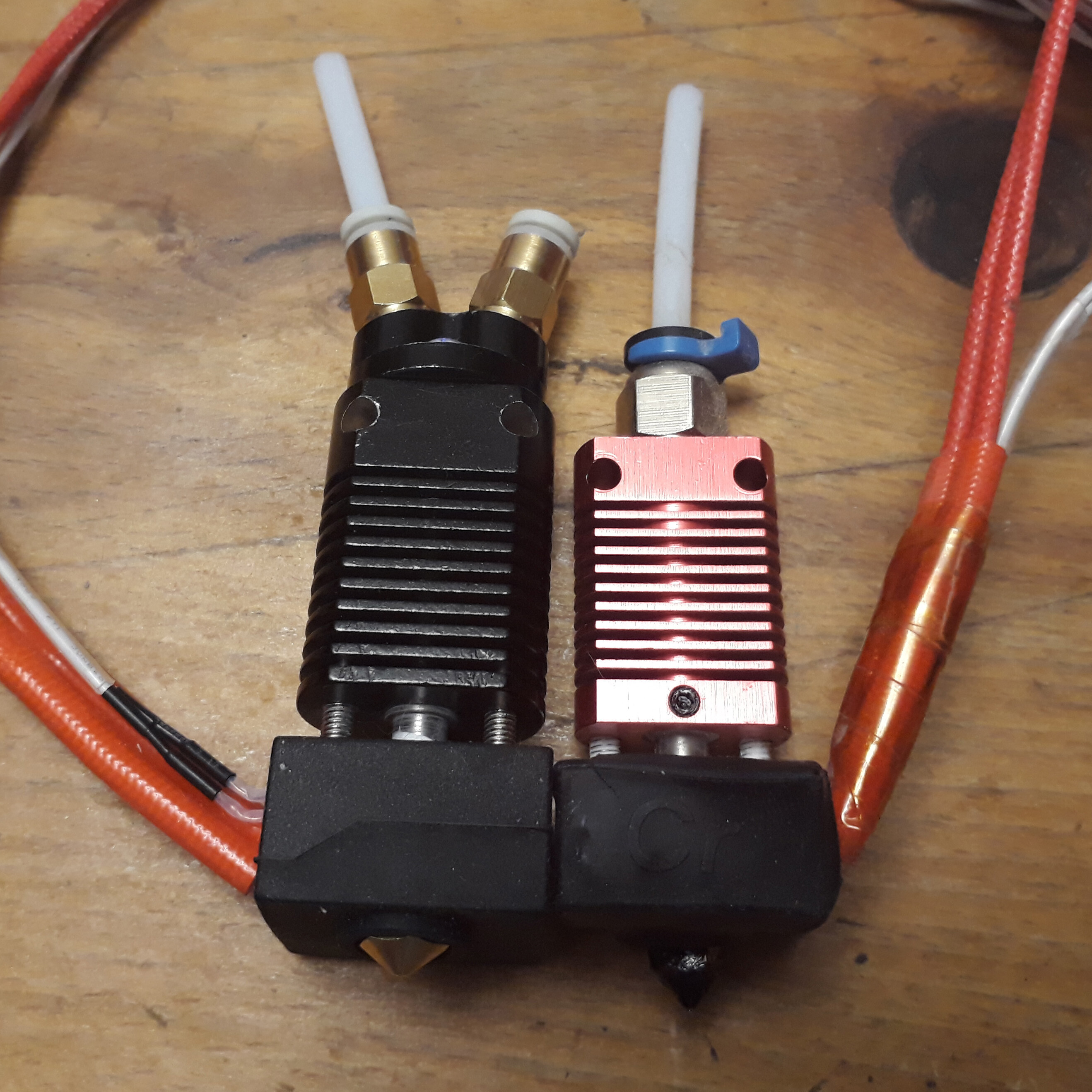

Но при получении и потом при разработке двух-экструдерной головы выяснились некоторые нюансы.
Первое и главное отличие, что при внешней схожести он имеет совсем другие размеры и другие составляющие компоненты.
Радиатор существенно больше, что конечно же является плюсом для эффективности охлаждения. Но он ещё и толще, и даже болтики для его крепления к каретке нужны немного длиннее.
Термобарьер использовали вообще непонятно от чего. По размерам больше похоже на Prusa mini – длина 32мм, хвостовик 5.4мм, но с юбочкой, как у i3 Mega. Он со встроенной PTFE трубкой, и что порадовало, трубка туда вставляется 4мм, а не 3мм, как у термобарьеров E3D. Это позволило воткнуть туда синенькую PTFE c 1.9мм отверстием.
Сопло - по размерам от E3D.
Термобарьер и сопло в нагревательном блоке были промазаны может силиконовым герметиком, а может термоклеем, не понятно.

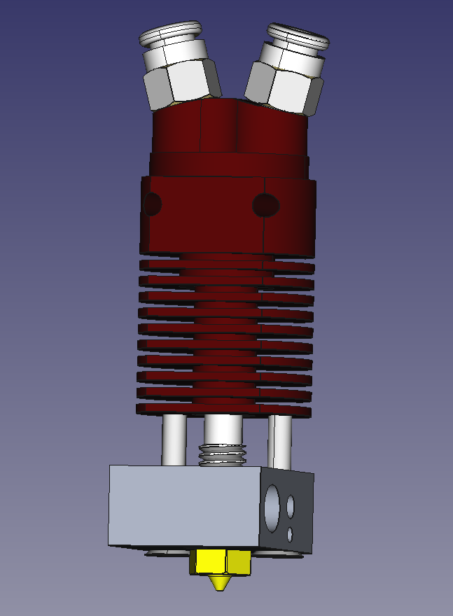

Но главный факт я узнал позже, когда стал устанавливать его в новую голову. Оказалось, что дырки крепления к каретке у него на расстоянии 15мм, а не 14мм, как у CR10. Пришлось их немного расточить.
Для удобства разработки сделал модель. Если кому надо, можно скачать на Thingiverse
