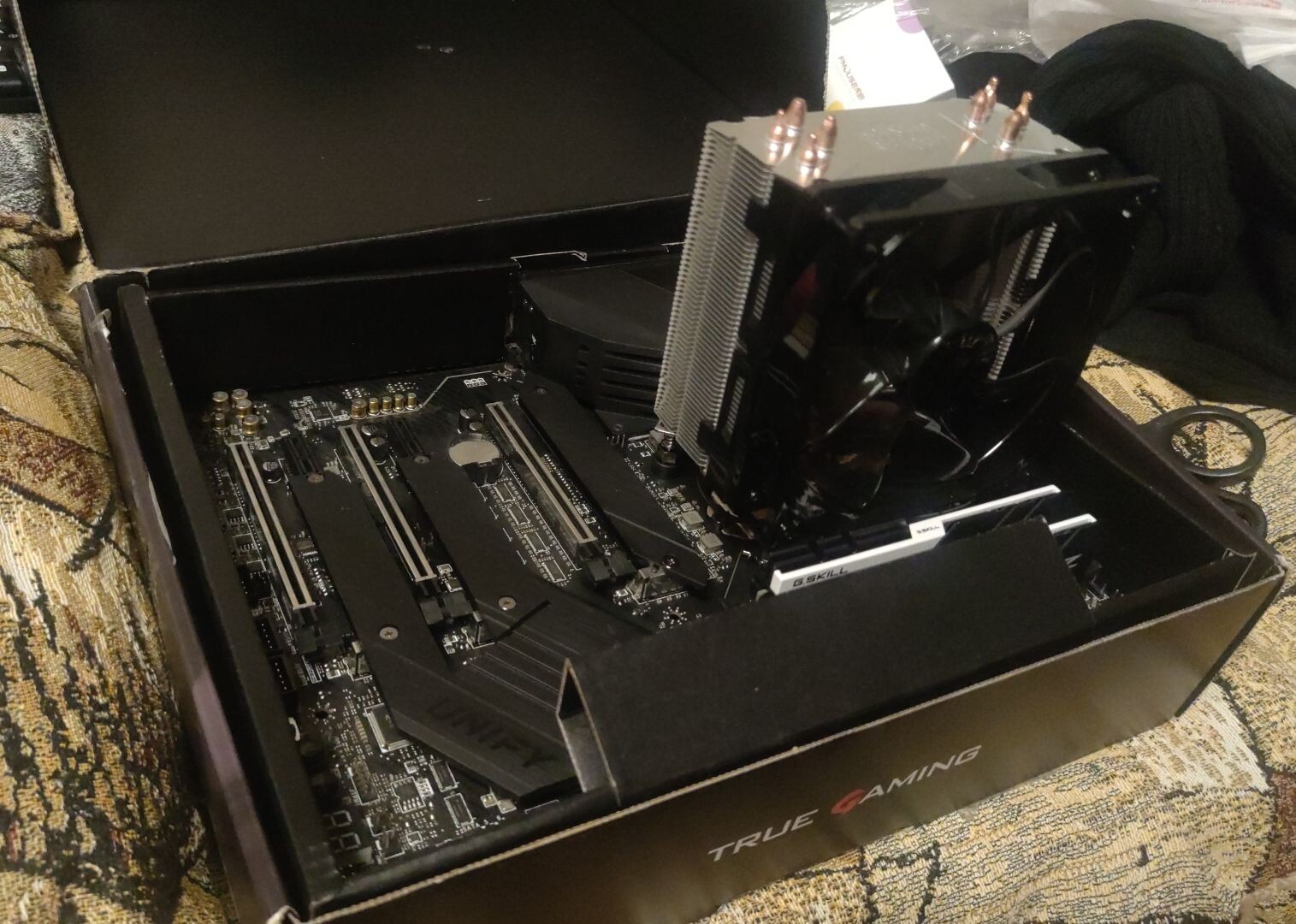

По итогу действительно оказалось, что для работы ПО от CREALITY нужно минимум 7е поколение процессоров Inel. При чём подчеркну: ДЛЯ ПО! Для работы счамого сканера и передачи данных в комп достаточно USB 3.0.
А вот когда Creality Scan начинает обсчёт полученных данных, программа и крашится. Самое забавное, что происходит анализ производительности, программа говорит что всё ОК. Ну да, средняя производительность, но работать можно... На деле - хер. Если честно, скорее всего облако очек отсканить скорее всего можно. Но когда начнётся обработка результата сканирования, скорее всего тоже упадёт ПО.
По итогу, понимая, что нет смысла брать железо из соседнего музея, немного потратился впрок. Если уж вкладываться, то вкладываться со смыслом. Взял Core i7-10700KF(LGA1200)/MSI_Z490_UNIFY/32GB_DDR4_3600_G_SKILL с большим башенным куллером CoolerMaster.
Обошелся этот набор мне на апрель 2026 в 38 тысяч.
Видео осталось старым - GTX1660SUPER 6Gb от PALIT.
Калибровка проходит устойчиво.
