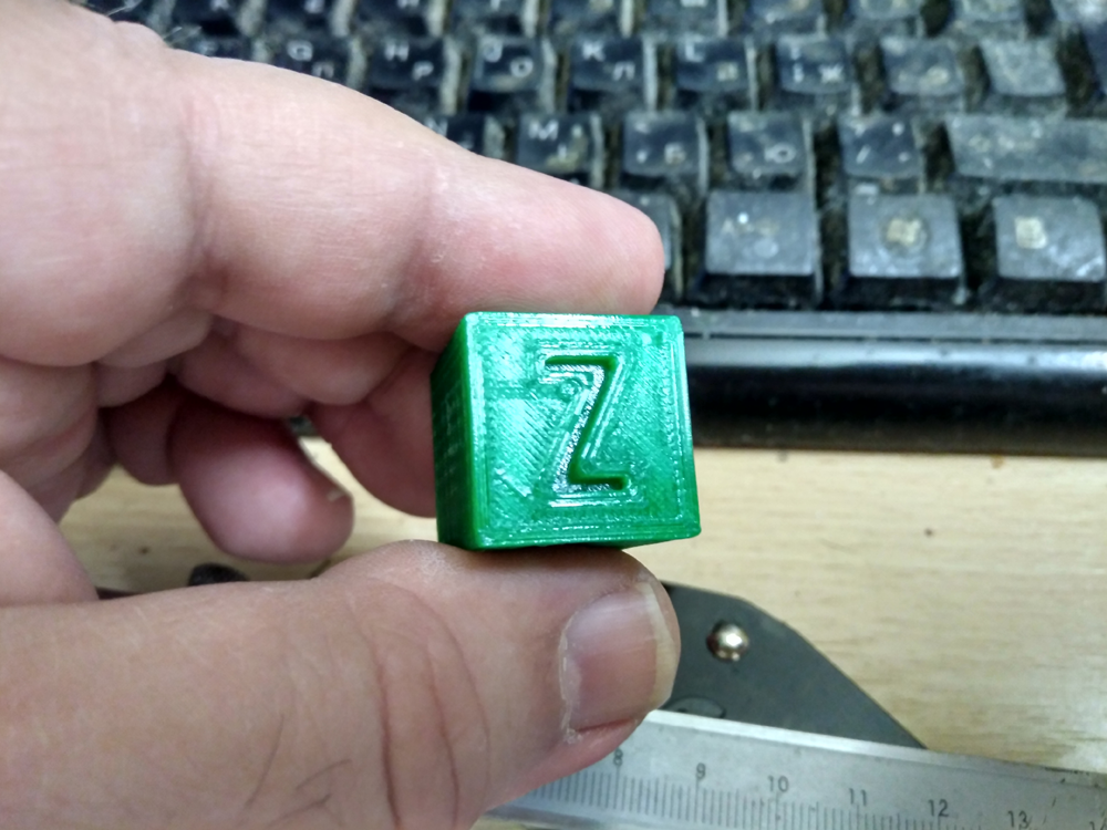

Итак, я закончил свой первый 3D-принтер. Я думаю, те, кто делал их от проекта до печати, понимают мои чувства. Это очень приятное ощущение.
Остались мелкие мелочи - сделать нормальное подведение сети, нормальный сетевой выключатель, добавить модуль, позволяющий писать на SD-карту по WiFi, нормально закрепить стол, ну, и, конечно, настройка ускорений, джерков, линейного продвижения и т.д.

Первое, что напечатал - калибровочная сетка.
Ну и, наконец, держатель выключателя подсветки.
- Профиль 20х20 - достаточен для скорости печати, по крайней мере, до 60мм/с
- Валы - вполне рабочий вариант.
- Один мотор по Z - лучшее решение.
- TFT экран не совсем удобен для наблюдения за процессом печати, лучше использовать его (при печати) в режиме эмуляции LCD.
- Ремни лучше использовать 9-10мм.
- BlTouch сильно облегчает жизнь.
