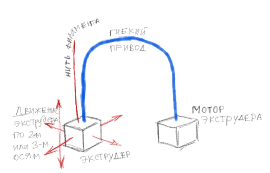

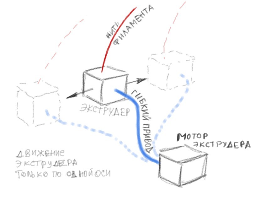

Альтернатива боудену для 1,75
И вопрос мой собственно вот в чем:
Почему не используется гибкий вал для привода филамента?
В этом случае можно так же вывести сам двигатель на раму, уменьшив тем самым массу печатающей головки.
При этом нить филамента так же заправляется в головку.
Если проблема в люфте гибкого вала - то я думаю люфт нити 3мм в боудене на порядок выше (люфт при реверсе).
Вот, к примеру, какие могут быть схемы подключения к разным типам принтеров:
1. Экструдер движется только по X2. Экструдер движется по 2-м или 3-м осям
