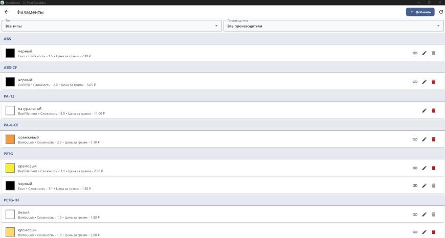

Начнем со справочника филаментов. Сразу уточню что все данные на скринах - из тестовой базы, они воображаемые и служат только для тестов или скринов.
Кроме тех филаментов, которыми я постоянно печатаю, иногда для себя беру катушки новых для себя производителей, надеясь найти более оптимальные по соотношению цена/качество по сравнению с теми что есть. Если пластик нравится - можно его закупать уже и для заказов, для удобства приделал хранение ссылки для покупки. Так же если запасы нужного подходят к концу - можно по быстрому найти по производителю и материалу и закупиться.Для раздела принтеров кроме оформления ничего не менялось. Стоит уточнить что в самом интерфейсе для принтера вы можете посчитать минимальную стоимость работы исходя их расходов в месяц на расходники и запчасти, аренды помещения если она есть, электричество. В процессе работы вы можете или использовать то что рассчитается, или выставить свое. Где-то в комментариях видел мнение что нет смысла печатать ниже 120 рублей в час - в таком случае можно вручную вписать стоимость которая будет использоваться для расчетов. Так же с амортизацией - с одной стороны есть методы расчета что можно нагуглить, а с другой непонятно как считать если принтер себя окупил или работает дольше чем ожидалось, потому на странице редактирования принтера условно считаем что рассчитанное значение - это минимальный порог ниже которого выставлять цену невыгодно, а саму стоимость печати пользователь выставляет вручную в соответствии со своей ценовой политикой.

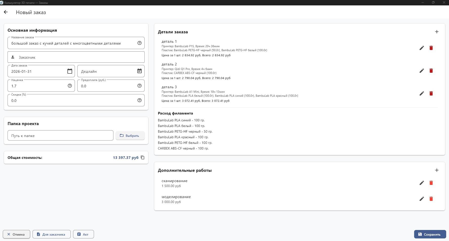

Теперь самое интересное - заполнение самого заказа
В составе заказа может быть много деталей, каждая из которых напечатана на отдельном принтере и в процессе может быть использовано более одного материала. Это актуально для печати с растворимыми поддержками, многоцветной печати или даже мультиматериальной когда и поддержки другим материалом, и сама деталь многоцветная. Так же если деталь печатать придется не одну, а целую партию - выведен расход пластика чтоб узнать сколько катушек нужно будет докупить.
Отдельный пункт - путь к папке проекта. Так сложилось что все нарезанные детали храню в 3mf файлах чтоб быстро нарезать и запустить печать. Получается что находим заказ по названию детали или заказчику, открываем указанную папку - все, можно запускать печать деталей

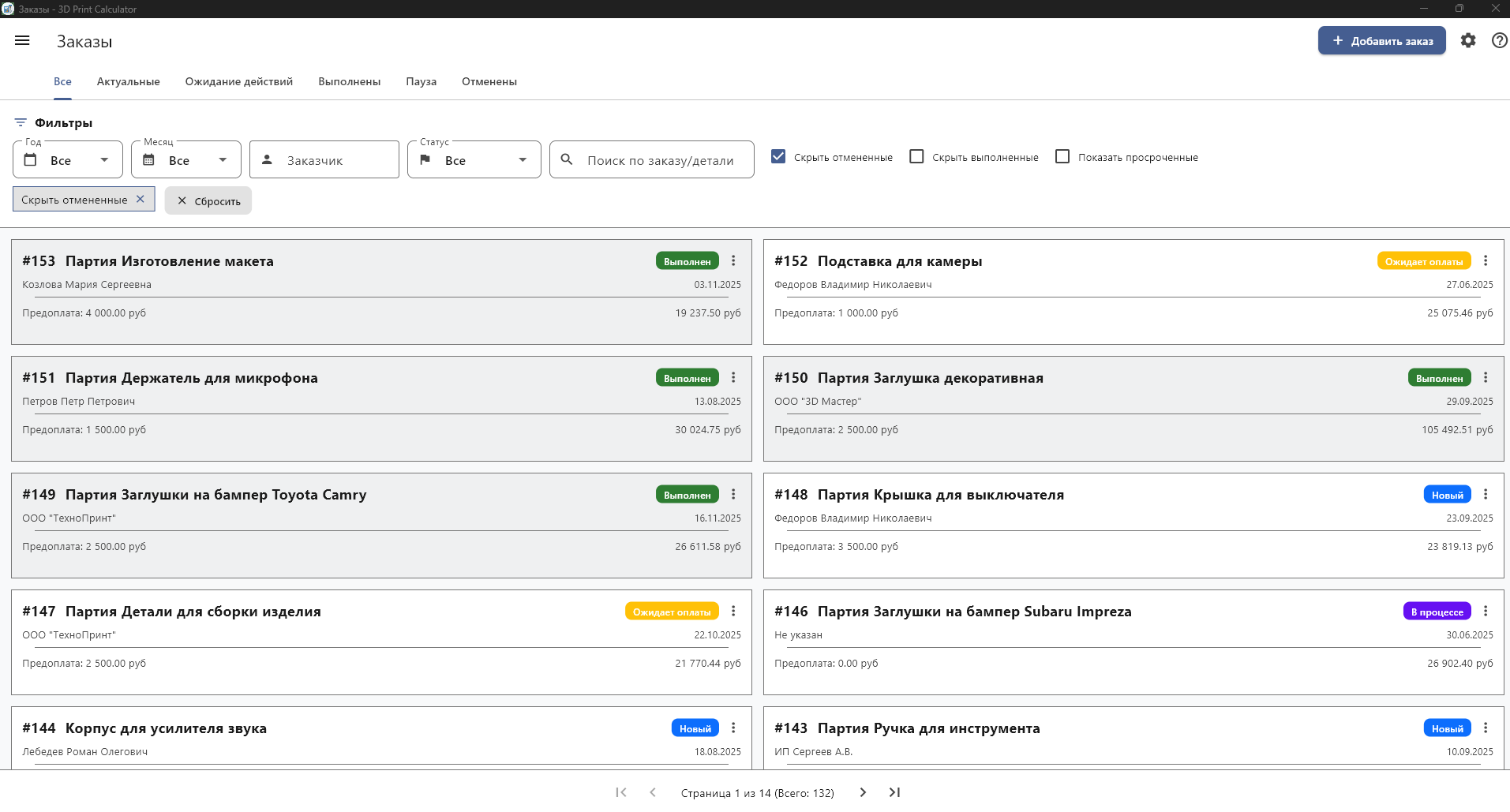

Немного переделан экран списка заказов
Теперь там появились вкладки чтоб увидеть список того чем в данный момент занимаетесь (Актуальные), те что ждут оплаты или доставляются (Ожидание действий), те что на паузе, отменены или выполнены. Предлагайте варианты того как назвать вкладки и что на них отображать чтоб было удобнее.
Если заказ уже выполнен - его стоимость и стоимость каждой позиции не будет меняться при изменении стоимости работы принтера и изменении цены филамента что использовался. Так же отредактировать его уже будет нельзя. Когда нужно будет его напечатать заново - в меню карточки заказа есть пункт "Перепечатать". При его выборе будет создан новый заказ со всеми данными из выбранного заказа и его уже можно будет отредактировать. Часто бывает нужно когда заказчик то один комплект деталей заказывает, то 5.
