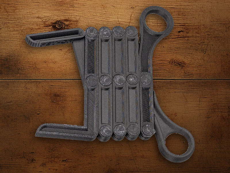

Fiberon™ PET-CF17 — это нить из PET (полиэтилентерефталата), армированная углеродным волокном. Она является предпочтительным выбором для создания композитных материалов для 3D печати, поскольку обладает высоким модулем упругости, термостойкостью, невосприимчивостью к влаге и простотой печати.
Материал имеет превосходную текстуру поверхности и жесткость. PET-CF17 предназначен для высокоскоростной 3D печати и обеспечивает прочность без чувствительности к влаге. Эта нить, армированная углеродным волокном, отлично подходит для быстрого создания прототипов, обеспечивая исключительное качество печати и точность размеров.

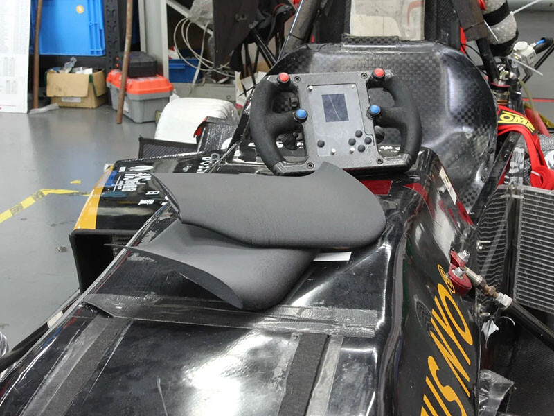

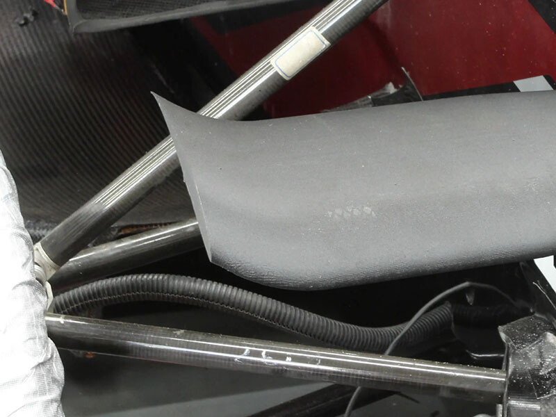

Fiberon™ PET-CF17 обладает широким спектром применения в разных отраслях. Материал подходит для печати прототипов в автомобильной промышленности, изготовления приспособлений и оснастки, а также в производстве композитных деталей в других отраслях.
