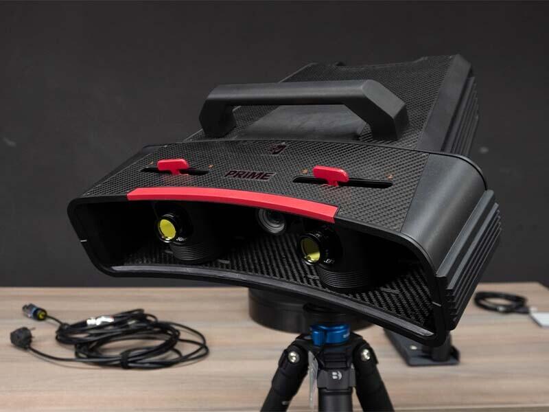

Компания RangeVision точно осознают где и как будет использоваться их устройство, Prime это серьезное промышленное оборудование для производств, цехов и конструкторских бюро. Для безопасной транспортировки в таких условиях - 3D сканер поставляется в массивном защитном кейсе, куда аккуратно помещаются как сам сканер, так и все комплектующие. Обзор 3D сканера RangeVision Prime уверенный шаг в будущее 3D сканированияОбзор 3D сканера RangeVision Prime уверенный шаг в будущее 3D сканированияОбзор 3D сканера RangeVision Prime уверенный шаг в будущее 3D сканирования
Единственное, что не влезло в кейс это отличный напольный штатив от компании Benro. Максимальная высота штатива в разложенном виде 166 см, штатив имеет шаровую головку, весит полтора килограмма, изготовлен из металла и карбона. Максимальная нагрузка 10 кг, так что штатив спокойно выдерживает нагрузку сканера, вес которого 7 кг. Обзор 3D сканера RangeVision Prime уверенный шаг в будущее 3D сканированияОбзор 3D сканера RangeVision Prime уверенный шаг в будущее 3D сканирования

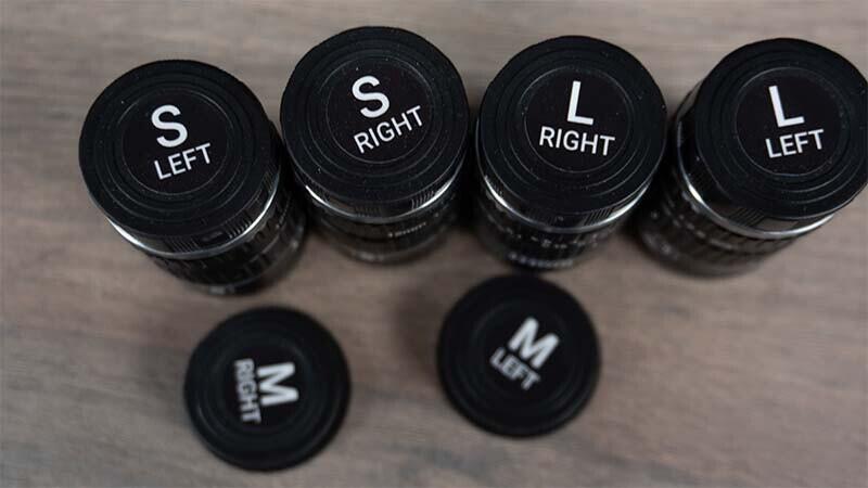

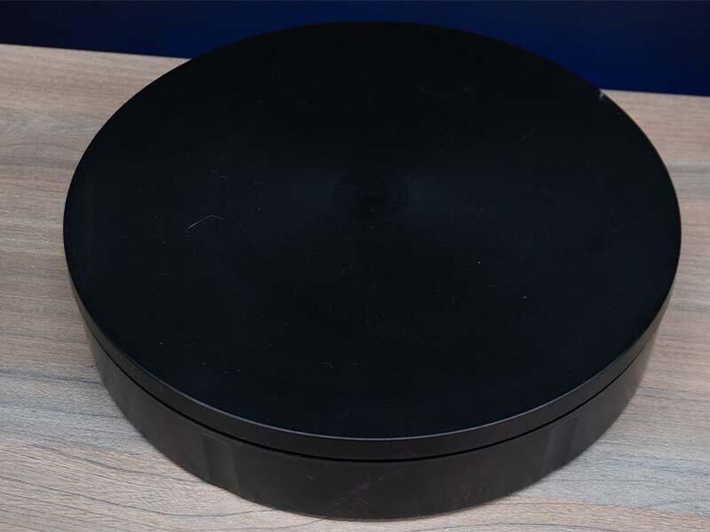

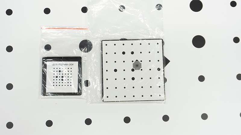

Что касается остальной комплектации, внутри кейса вы найдете набор сменных объективов со светофильтрами для разных зон сканирования, набор калибровочных пластин из карбона с подставками, автоматический поворотный стол с грузоподъемности до 60 кг, набор меток, USB накопитель и всю документацию. Обзор 3D сканера RangeVision Prime уверенный шаг в будущее 3D сканированияОбзор 3D сканера RangeVision Prime уверенный шаг в будущее 3D сканированияОбзор 3D сканера RangeVision Prime уверенный шаг в будущее 3D сканированияОбзор 3D сканера RangeVision Prime уверенный шаг в будущее 3D сканированияОбзор 3D сканера RangeVision Prime уверенный шаг в будущее 3D сканированияОбзор 3D сканера RangeVision Prime уверенный шаг в будущее 3D сканирования
Переходим к конструкции сканера, во-первых, добавили большую удобную ручку сверху сканера, с помощью неё сканер легко можно поднять и опустить, переносить с места на место.

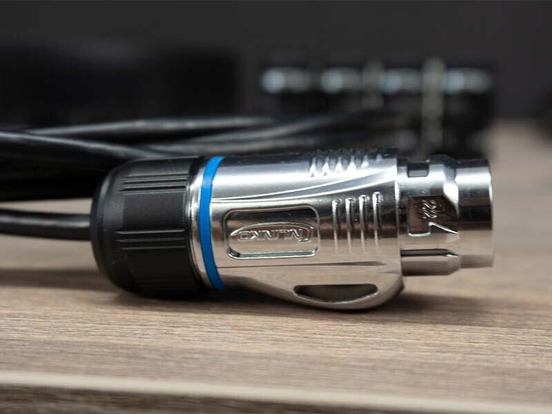

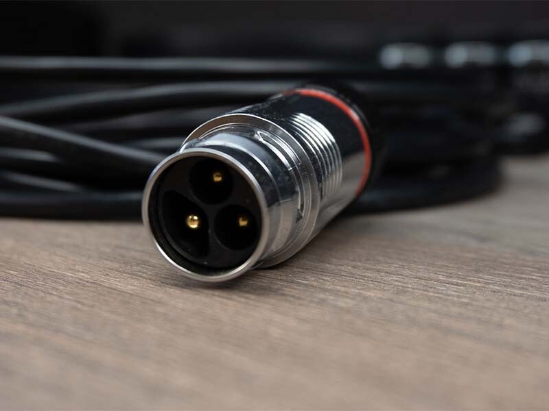

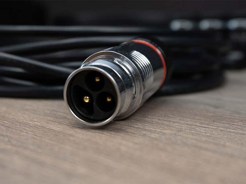

Разъемы для подключения на самом сканере защелкиваются, провода сидят надежно и можно не боятся что их кто-то сможет выдернуть просто так.
Снизу сканера есть ручки для регулирования камер, ручки позволяют переставить положение камеры в L, M и S положение соответствующее объективам. Сверху есть удобные лапки для поворота камер. Так же снизу есть регулятор для фокусировки проектора. Обзор 3D сканера RangeVision Prime уверенный шаг в будущее 3D сканированияОбзор 3D сканера RangeVision Prime уверенный шаг в будущее 3D сканированияОбзор 3D сканера RangeVision Prime уверенный шаг в будущее 3D сканированияОбзор 3D сканера RangeVision Prime уверенный шаг в будущее 3D сканированияОбзор 3D сканера RangeVision Prime уверенный шаг в будущее 3D сканированияОбзор 3D сканера RangeVision Prime уверенный шаг в будущее 3D сканированияОбзор 3D сканера RangeVision Prime уверенный шаг в будущее 3D сканирования

В комплекте RangeVision Prime так же как и у предыдущей модели есть 3 набора объективов.
Каждый набор объективов соответствует определенной зоне сканирования, а именно область сканирования набора S составляет 145х100х130 мм, это минимальная область сканирования которая подходит для работы с небольшими объектами.
Область сканирования объективов M составляет 330х250х300 мм, это средняя область сканирования.
И самую большую область сканирования 570х400х460 мм вы получите используя набор объективов S.

Все объективы уже настроены и не требуют дополнительной настройки. Калибровка сканера проводится первый раз перед первым сканированием, а далее только в случае ухудшения результатов, а так же при смене набора объективов.

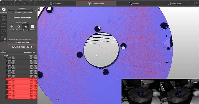

Как и все сканеры компании, RangeVision Prime работает с программным обеспечением RV 3D Studio. Это все то же продвинутое и при этом удобное ПО с множеством подсказок во время работы и огромным инструментарием для обработки сканов.
Для успешной работы вам понадобится не слабый компьютер, хотя по современным меркам системные требования довольно скромные. По от RangeVision потребует от вашего компьютера операционную систему не ниже Windows 10, процессор не хуже интеловского i5 10-го поколения, или аналогичный процессор от AMD, видеокарта уровня RTX 3050, а конкретнее не мене 8 гб видеопамяти. Оперативки потребуется много, минимум 64гб.

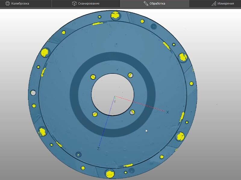

Во время сканирования RangeVision Prime оказался точно таким же как предыдущий Pro 2, то есть сам процесс сканирования не изменился, скорость сканирования такая же высокая как у Pro 2. Но вот что касается точности сканирования - здесь изменения есть и в лучшую сторону.
Точность сканирования RangeVision Prime от 14 до 28 микрон в зависимости от размеров поля сканирования, чем меньше поле сканирования тем меньше погрешность. Тогда как у модели Pro 2 от 24 до 40 микрон.
RangeVision Prime намного лучше захватывает мелкие детали, сложную геометрию и полностью оправдывает свое звание настоящего измерительного прибора метрологической точности.
И это кстати не просто слова, у RangeVision Prime есть метрологический сертификат, другими словами это зарегистрированное измерительное устройство.
К сожалению, как и модель Pro 2, Prime не умеет сканировать цветные текстуры. Обзор 3D сканера RangeVision Prime уверенный шаг в будущее 3D сканированияОбзор 3D сканера RangeVision Prime уверенный шаг в будущее 3D сканированияОбзор 3D сканера RangeVision Prime уверенный шаг в будущее 3D сканированияОбзор 3D сканера RangeVision Prime уверенный шаг в будущее 3D сканирования
