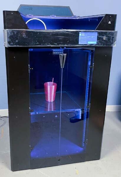

Picaso Designer XL S2 не просто так имеет в заголовке XL - принтер большой. Габариты устройства 650х605x1000мм, так что, либо вам понадобится крупный и крепкий стол, либо отдельный угол для 3D принтера.

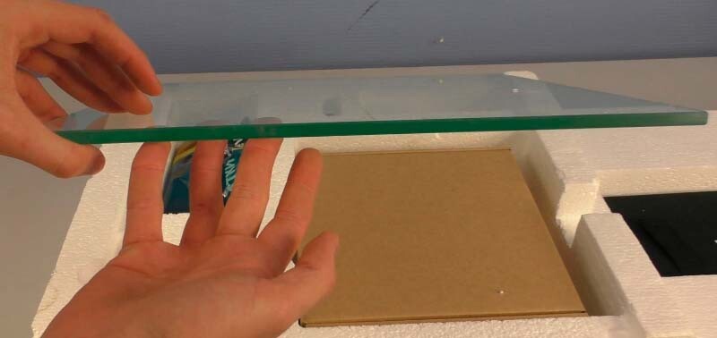

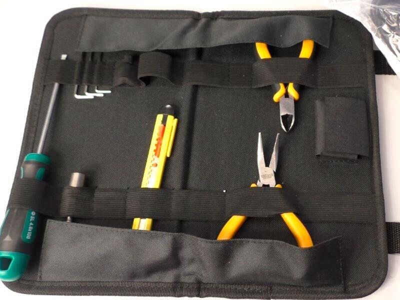

Комплектация под стать устройству - богатая, вместе с Picaso Designer XL S2 вы получите дополнительный нагревательный блок для низкотемпературной печати с ptfe вставкой, запасной стол для платформы печати из стекла, специальный адгезивный клей для печати материалами с высокой усадкой, а также термозащитные перчатки и термопасту для правильной замены хотенда. И конечно набор необходимых инструментов вроде иглы для прочистки сопла, кусачек и так далее.

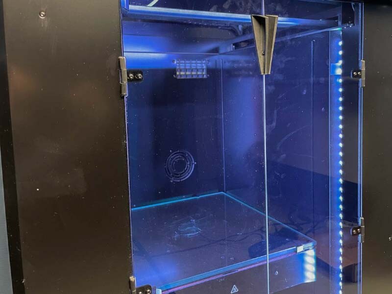

Область печати Picaso Designer XL S2 360х360х610мм, сама камера печати имеет подогрев до 90°C, корпус принтера имеет дополнительный тепловой контур, который обеспечивает надёжную теплоизоляцию. И конечно же рабочий стол принтера так же имеет подогрев, максимальная температура 150°C.

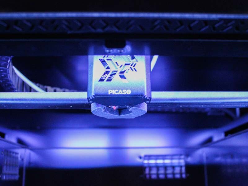

За счет экструдера с максимальной температурой в 430°C, Picaso Designer XL S2 отлично работает со всеми возможными, для данного типа принтеров, материалами. В конструкции экструдера применяются магнитные энкодеры для контроля подачи материала, а для подачи нити используются новые направляющие. Шаговые двигатели также высокотемпературные.

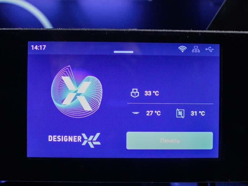

Picaso Designer XL S2 оснащен 5ти дюймовым сенсорным экраном с новым визуальным стилем, анимациями и детальными подсказками для пользователя.
Интерфейс экрана понятный и чистый, сам экран отзывчивый, меню сменяются друг друга быстро и без зависаний.

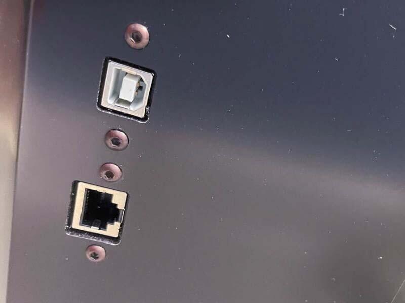

Кроме WiFi и Lan Designer XL S2 имеет USB порт. Также у принтера есть своя встроенная память в которой кроме профилей материалов, можно хранить 3D модели для печати.

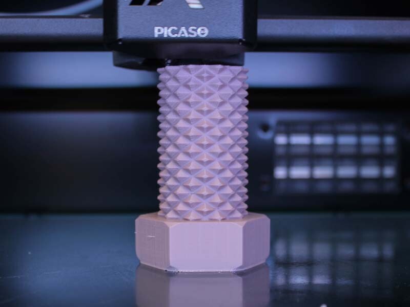

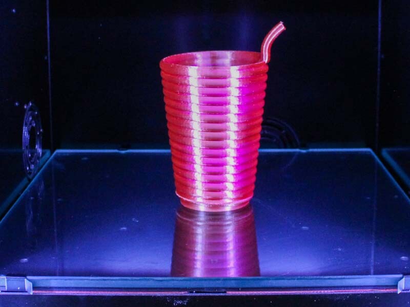

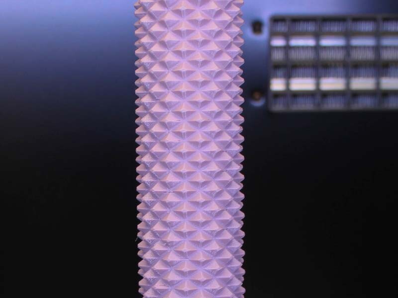

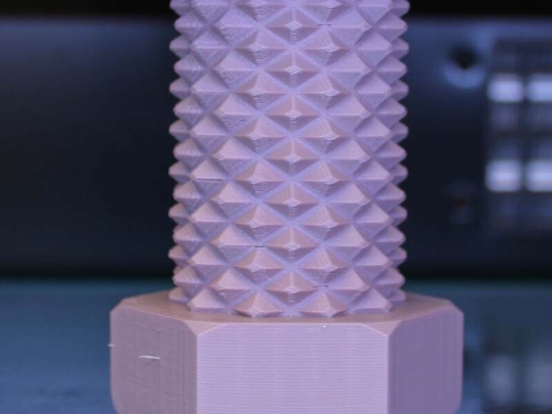

В плане печати Picaso Designer XL S2 показывает отличные результаты, целиком оправдывая свое звание профессионального устройства. Принтер легко справляется со сложными крупными деталями и работает без сбоев при должной настройке.
