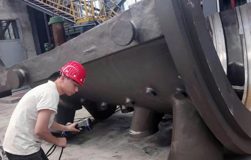

Для помощи в контроле качества деталей производитель выбрал портативный 3D сканер ScanTech KSCAN Magic. Также с помощью оборудования было решено определять припуск на механическую обработку и выполнять полноразмерные измерения деталей.
Особенности деталей
Эти небольшие чугунные детали имеют длину около 1,5-2,5 м, а крупные — 6 м. Некоторые из их обработанных поверхностей являются отражающими и их трудно сканировать.
Решение задачи
В работе был использован 3D сканер KSCAN Magic со встроенной функцией фотограмметрии, что позволило не использовать дополнительное оборудование для измерений.
Время, затраченное на сканирование и фотограмметрию составило всего 45 минут. Что касается персонала, задействованного в сканировании - для проведения всех работ потребовался один рабочий.

Благодаря встроенной фотограмметрии KSCAN Magic зафиксировал 3D координаты закодированных целей на больших изделиях, которые послужили ориентиром для дальнейшего 3D сканирования. Большая область съемки и сложный алгоритм помог уменьшить накопленные ошибки совмещения, возникающие при 3D сканировании.
По сравнению с обычным оборудованием для фотограмметрии, KSCAN Magic может похвастаться уникальной особенностью, поскольку его камера не имеет затвора. Это продлевает срок службы камер и снижает затраты на техническое обслуживание.
Инфракрасное сканирование больших площадей для повышения эффективности
KSCAN Magic имеет режим сканирования с большой площадью захвата, работающий с использованием параллельных инфракрасных лазеров. Область сканирования 1440x860 мм позволяет эффективно сканировать крупногабаритные отливки.
Традиционно для измерения этих деталей в течение одного дня требуется от 2 до 3 операторов. Теперь на выполнение задачи оператору потребовался всего один день. Это значительно повысило эффективность измерений, сократило затраты на рабочую силу и затраты на измерения.
Сканирование синим лазером для обеспечения хорошей детализации и высокой скорости
Инженер использовал режим точного сканирования KSCAN Magic с помощью синего лазера для измерения отливок на соответствие жестким допускам. С точностью 0,020 мм и разрешением 0,010 мм сканер легко захватил все детали криволинейных поверхностей, пазов, углов и т.д.

На основе полученных 3D данных производитель создал 3D модели, которые были импортированы в специальное программное обеспечение. Эти модели сравнивались с исходной моделью САПР для создания цветных карт отклонений, которые позволили создавать полномасштабные интуитивно понятные отчеты. С помощью этих отчетов инженеры смогли быстро определить фактический припуск на механическую обработку деталей.
Кроме того, результаты сканирования использовались для программирования станков, что позволяло автоматически выдавать оптимальные схемы обработки с точки зрения сырьевых и временных затрат.
