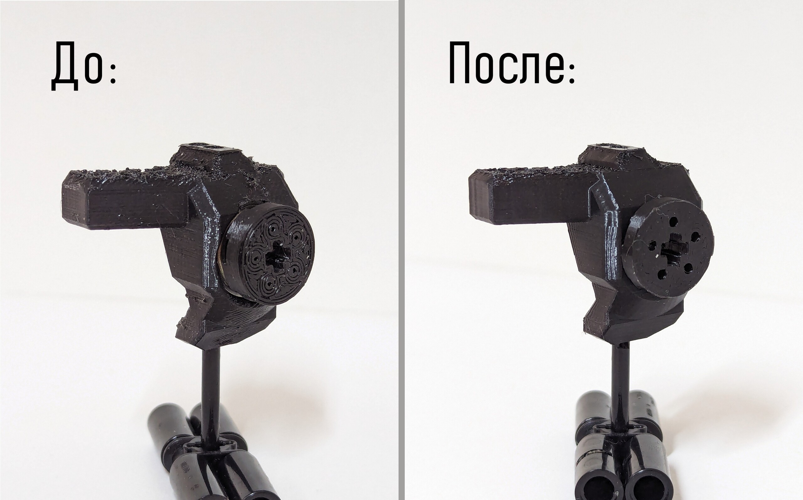

Если сравнивать намотку, то она довольно небрежная и иногда встречается перехлесты. Нельзя также отказать себе в удовольствии просушить пластик, иначе на модели образуются неприятные пузыри и волосы, которые иногда проблематично удалить без повреждения мелких деталей диска. Фото из далекого 2024 прилагаю.

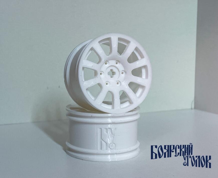

Цветовая гамма PETG и PLA закрывает практически все мои потребности, при этом цвет пластика зачастую схож с цветами LEGO. Основные цвета, которые всегда стоят у меня на полках: черный, белый, светло серый, желтый, красный, очень красивый голубой. Очень не хватает темно серого, а также шелковых PLA: золотого, бронзового, медного. И почему то с прилавка пропал мой любимый голубой PETG. Обидно. Для печати дисков преимущественно используется PLA, но так как диски печатаются преимущественно в трёх цветах (белый, черный и светло серый), то при себе я держу именно эти 3 катушки. Вот одна из последний работ ВСМПО Нептун в белом цвете, напечатанные на Elegoo Neptune 4 (непутны на нептуне))). Включено разглаживание, слой 0,08 мм на верхних слоях. Температура печати 230, температура стола 60.

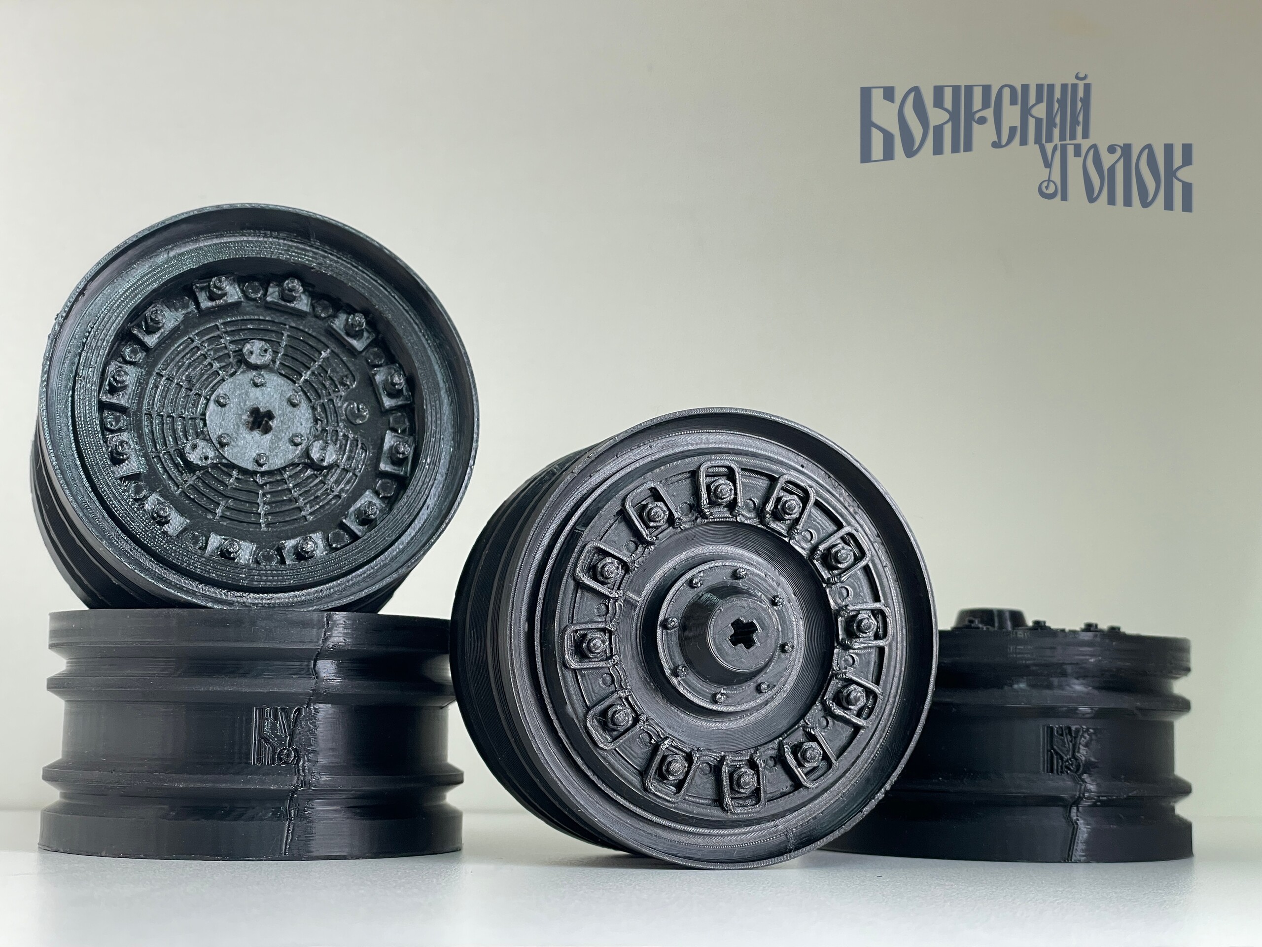

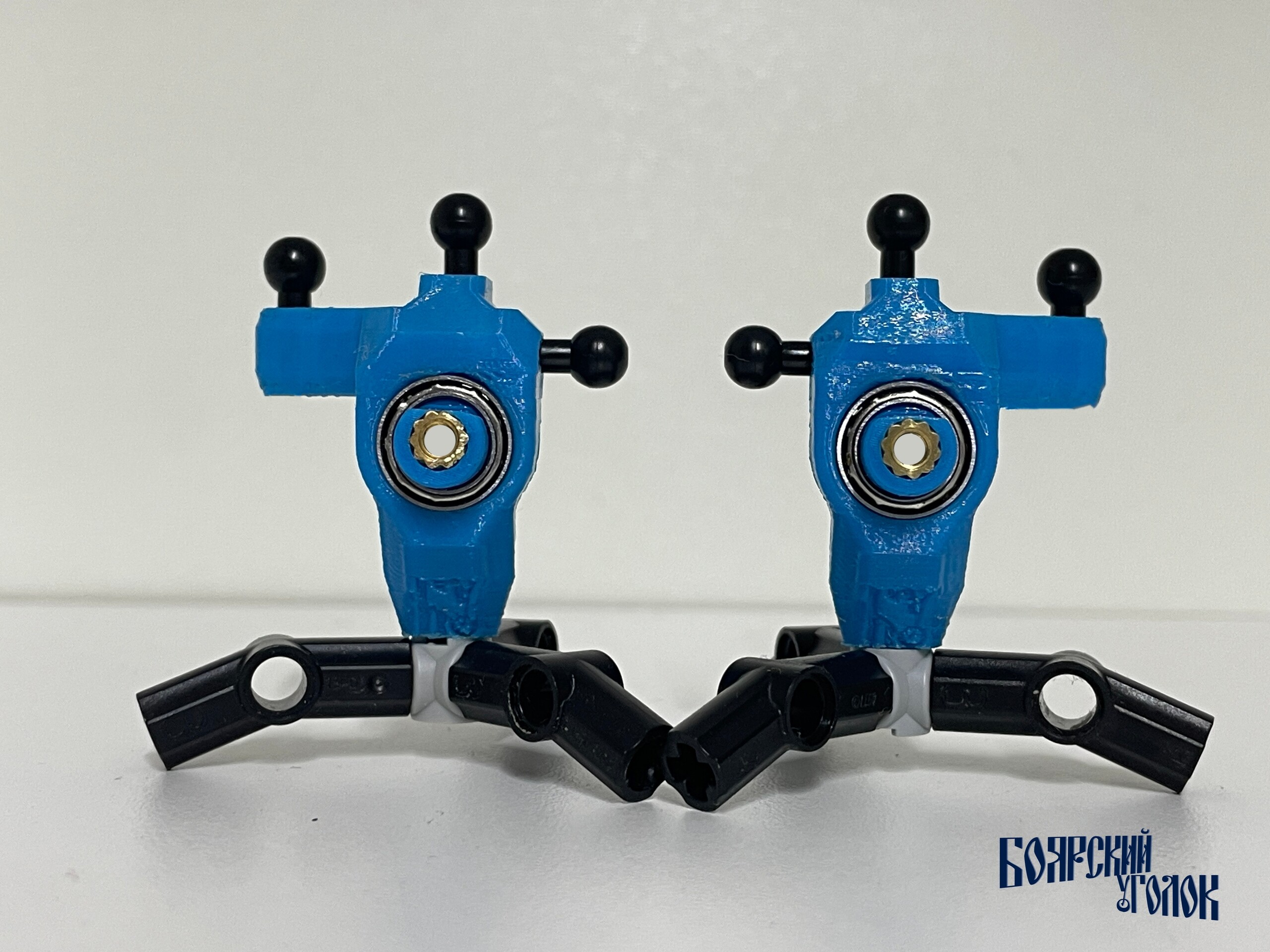

Из PETG печатаются все остальные детали. Там уже идёт разнообразие по цветам, но из черного люди покупают в 80% случаях. При чем черный PETG не так сильно отдает глянцем, как от ESUN. Кулаки напечатаны на QIDI Q1 PRO, температура печати 265, стол 80.
