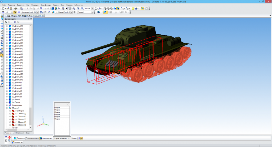

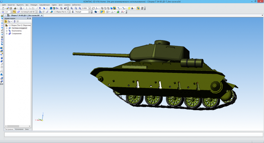

Допустим, у вас есть модель танка, и вы уже сделали для него одну гусеницу:
КОМПАС-3D V16 Home. Три главных новинки для 3D печати.
Вы, конечно, можете сделать и вторую, но зачем? Ведь это займет лишнее время, а его никогда не хватает! Всё становится проще с командой «Зеркальное отражение компонентов».
Запускаем её, выделяем нужные детали и подсборки, указываем плоскость симметрии.

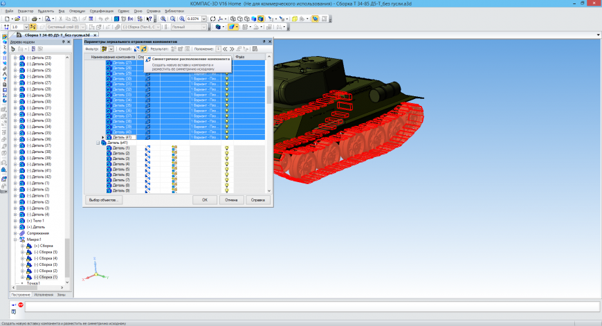

Но ведь часть деталей и сборок в действительности не зеркальные, а просто повернутые. Разработчики КОМПАС-3D это уже предусмотрели. Нажимаем кнопку Продолжить зеркальное отражение и попадаем в окно «Параметры зеркального отражения компонентов».

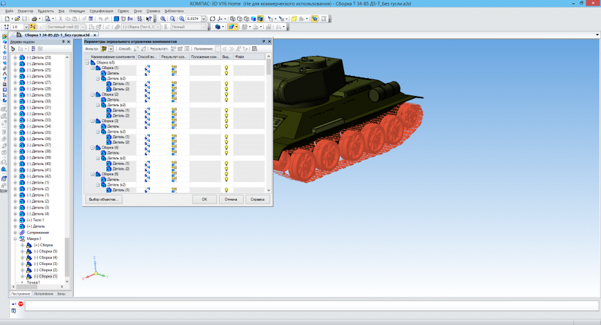

Указываем, какие детали и сборки должны быть отражены, а какие просто повернуты.
Например, просто повернутыми должны быть все катки и траки этого танка:
Нажимаем кнопку Создать и получаем результат:

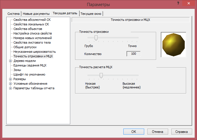

2. Качество сохранения в Stl отвязано от настроек точности изображения.
Теперь можно работать на слабой машине с минимальными параметрами точности отрисовки, но получать качественную модель в Stl.

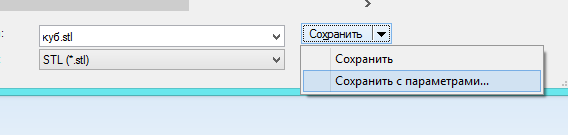

3. Для сохранения в Stl добавлены настройки точности.
Чтобы ими воспользоваться, при сохранении в формат Stl нужно выбрать Сохранить с параметрами

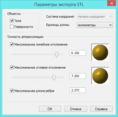

Расскажу о параметрах диалога и результатах их применения чуть подробнее.
Внешний вид нового диалога настройки параметров сохранения в Stl.

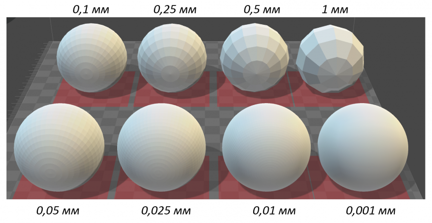

Результаты сохранения с разными параметрами для шара диаметром 50 мм.
Для оценки результата используется «Microsoft 3D Builder»
При одновременном выборе нескольких опций для создания файла используется значение наиболее точного параметра.
Поэтому в приведенных примерах показаны результаты только с одной выбранной опцией.
Максимальное линейное отклонение

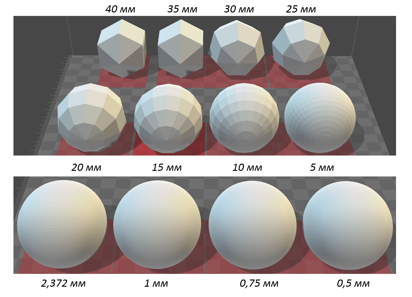

Максимальное угловое отклонение
Максимальная длина ребра
Учтите, что увеличение точности приводит к возрастанию размера файла. Также вам потребуется больше времени на сохранение в Stl на максимальных настройках точности.
