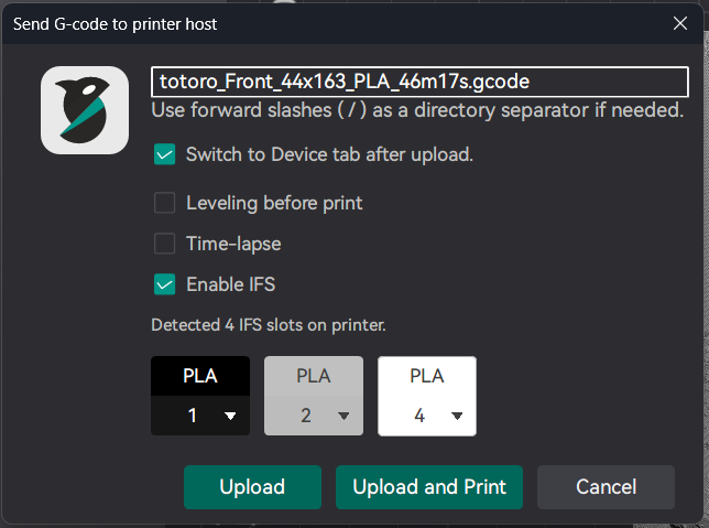

Хорошая новость для владельцев AD5X и Creality с CFS - вышла новая версия OrcaSlicer V2.4.0 Beta release с улучшенной поддержкой мульти материальной печати.
Добавлена функция локальной отправки для серии Flashforge Adventurer 5 с сопоставлением слотов IFS.
Добавляет рабочий процесс отправки по локальной сети для серии Flashforge Adventurer 5, включая локальное обнаружение принтера, сохранение серийного номера принтера и кода доступа, а также диалоговое окно отправки, специфичное для Flashforge.
На AD5X вы можете сопоставить материалы вашего проекта со слотами IFS, загруженными в принтер, перед отправкой.
При загрузке используется формат 3MF для AD5X, поэтому на дисплее принтера корректно отображается оставшееся время печати.
Это работает только в локальной LAN-версии, для облачных сервисов не поддерживается.
