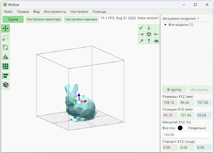

Главное окно программы:
В окне две панели: левая 3D сцена и правая со списком загруженных моделей и базовыми трансформациями через ввод чисел. Собирал интерфейс исключительно по опыту и для удобства работы, но понял, что получился какой-то PrusaSlicer, вариант не итоговый, всё же хотелось сделать что-то самобытное.
Правая панель хранит в себе список загруженных файлов, их можно собирать в группы. Ниже расположены поля ввода для трансформаций модели – размер, позиция, масштаб, поворот.

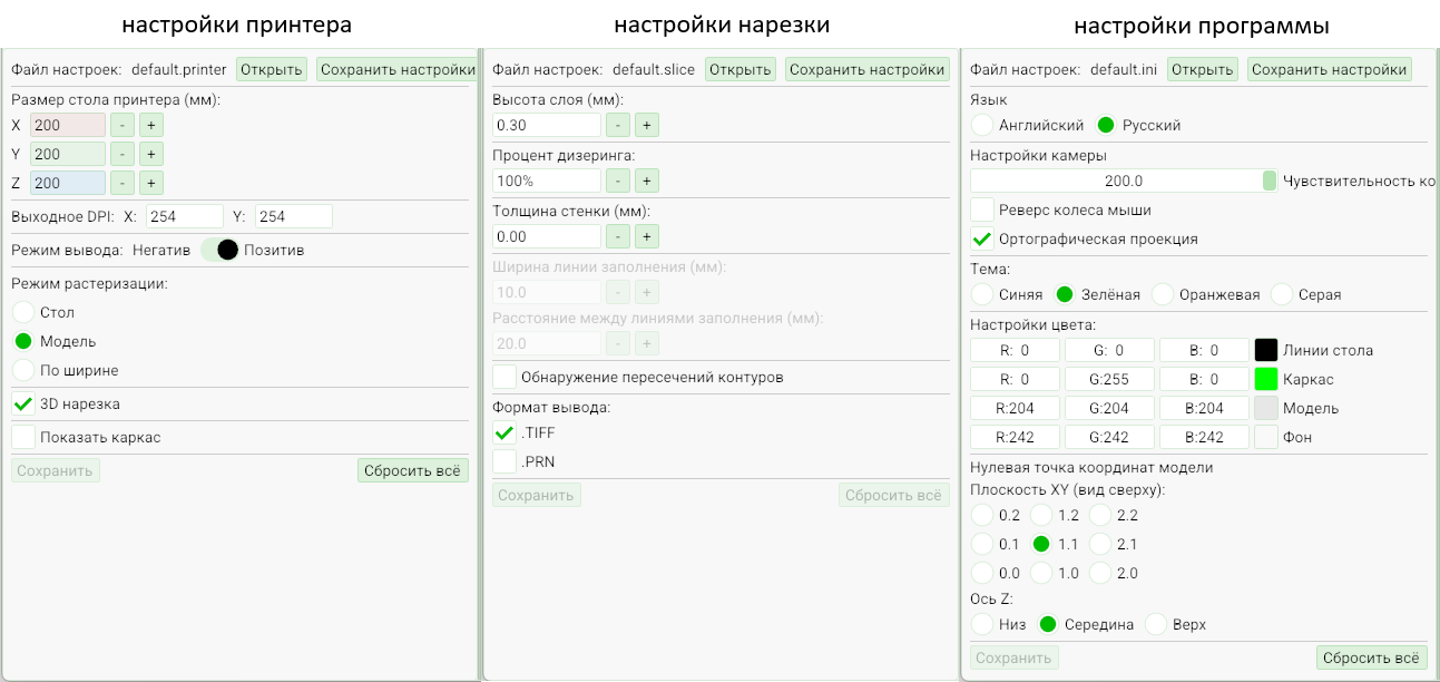

Сверху три кнопки переключения между содержимым 3D окна – сцена, настройки принтера, настройки нарезки. В виде такой же вкладки открываются настройки программы.
Из интересного в настройках:
«Нулевая точка координат модели» - выбор из 27 точек bounding box'а модели, от которой будут рассчитываться её координаты (точка, из которой отрисовывается гизмо).
«Обнаружение пересечений контуров» моделей при нарезке в рамках каждого слоя в отдельности, т.е. проверяет контуры в 2D – если две модели будут пересекать друг друга, покажет диапазон высоты, на которой есть пересечение.
Все настройки сохраняются в отдельные файлы для создания профилей.
Справа вверху кнопки видов, сброса камеры и переключения камеры перспективная/ортографическая.
Слева вертикальный ряд кнопок: позиция, масштаб, поворот, зеркало – трансформации с помощью гизмо.

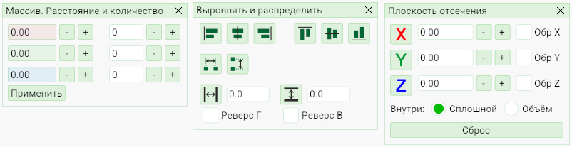

Инструмент «Массив»: размножить модель по любым осям с заданным расстоянием и количеством.
Инструмент «Выровнять и распределить»: если работали в кореле, то поймёте о чём речь. Кнопки работают только при направлении камеры перпендикулярно плоскостям XY, XZ, YZ, т.е. работает как в 2D. Например при виде сверху (на плоскость XY) модели будут двигаться по осям X и Y, а Z игнорируется. Удобно расставлять большое количество моделей.
Инструмент «Сечение». Можно двигать за гизмо, либо вводить значения.

Т.к. был заточен под Binder Jetting, то умеет он фактически только выдавать картинки в tiff, в нём нет генерации поддержек, т.к. d песке их не используют. Нет генерации G-кода.
Ещё особенность: при генерации внутреннего заполнения (решётки), относительно внешней поверхности модели внутрь генерируется модель с офсетом, заданным настройкой «толщина стенки», так достигается равномерная толщина стенки к нормали поверхности. Механизм такой же, как для фотополимерного принтера при создании внутренней полости. Этот метод единственный на данный момент для создания внутренностей, имеет проблемы на сложных моделях. В планах добавить классический 2D метод, как в любом другом слайсере при генерации G-кода.
