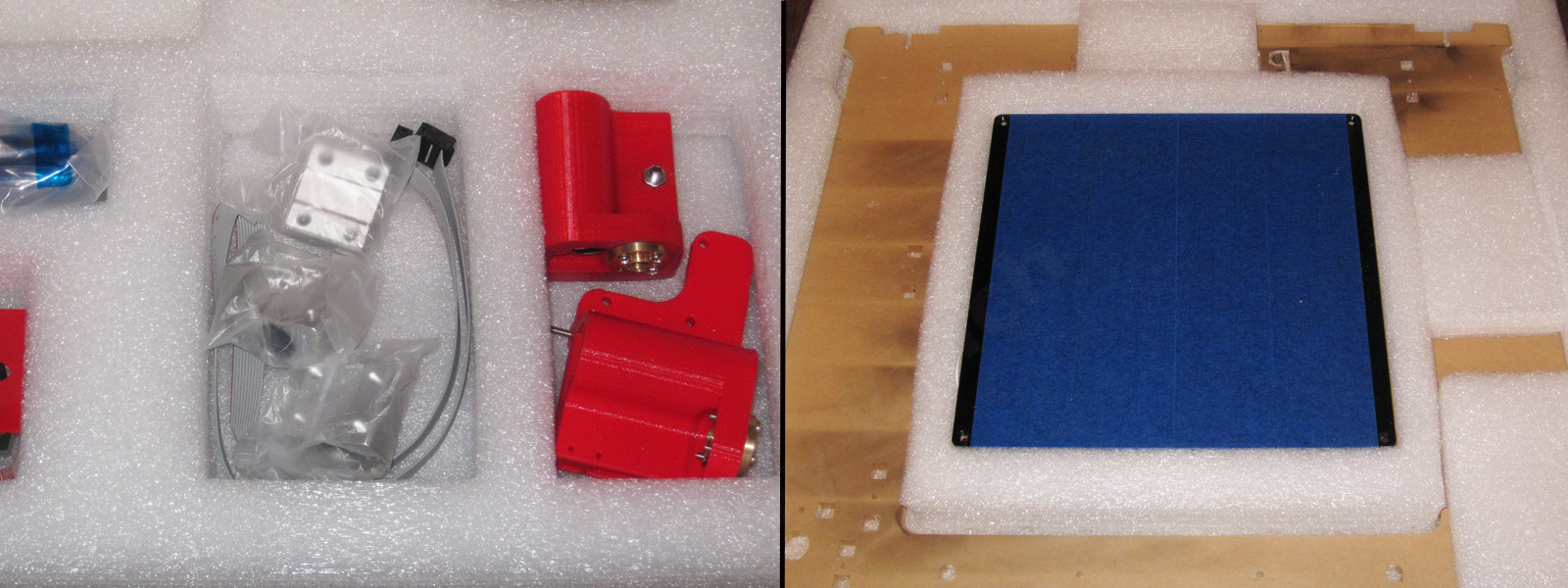

Верхний лоток
Здесь лежит плата управления и панель с дисплеем, всякие отвертки и ключики, а также вертикальные механизмы и акриловые части рамы.

На 'втором' этаже расположился стол и еще куча акриловых частей рамы.
Стол стеклянный, потому расположение его в центре упаковки более чем оправдано.
ZONESTAR P802, он же Prusa i3 или как я строил 3D принтер из конструктора, часть 1
На нижнем 'этаже' находятся металлические направляющие и ходовые винты, а также двигатели, экструдер, блок питания и всякая мелочевка.

Экструдер

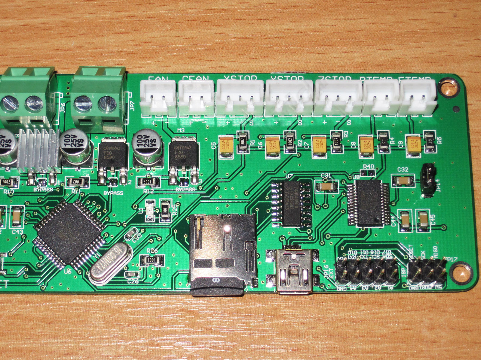

В комплекте к принтеру шла плата управления, которая 'рулит' всем, двигателями, подогревом стола и экструдера, принимает сигналы от всех конечных выключателей и т.д.
Плата очень распространенная, я ее встречал отдельно в продаже, что подталкивает к идее полной самостоятельной сборки устройства. Скорее всего платы отличаются прошивками, но не думаю что это критично.

Плата управления
В левой части платы расположены микросхемы драйверов двигателей (насколько я понял - Allegro A4988), для лучшего охлаждения к ним приклеены небольшие радиаторы.
В правой части располагаются непосредственно 'мозги' и транзисторы для управления питанием нагревателей и вентиляторов.
С нижней стороны платы пусто, только дорожки.
Несколько групповых фото.
1. Процессор AtMega1284P
2. Драйверы немного ближе. Около каждого драйвера находится подстроечный резистор для регулировки тока двигателя.
3. Также на плате присутствует джампер USB VREG, я не стал его трогать, так как не понял даже зачем он нужен. Рядом расположена кнопка Сброс, которая за все время не понадобилась ни разу. Я о ней вспомнил только когда разбирал фотки для обзора.
4. На транзисторах, которые коммутируют питание подогрева стола и экструдера, также присутствуют небольшие радиаторы.
1. Вентиляторы подключены через свои транзисторы, радиаторы здесь не нужны, так как ток небольшой.
2. Соединение с USB реализовано на микросхеме FTDI FT232RL, изначально ждал что будет стоять привычная PL-ка.
3. Присутствует микросхема преобразователя уровней 74HC4050. Она обеспечивает преобразование входных сигналов с высоким напряжением в сигналы с логическим уровнем безопасным для микроконтроллера.
4. Разъем для внутрисхемного программирования, а также подключения дополнительных устройств (насколько я понимаю).
Все соединения выполнены разъемными, слева подключаются двигатели осей X, Y, Z, а также двигатель экструдера E. Разъемы оси Z соединены параллельно так как двигателей два, работают одновременно.
Флеш карта уже стояла в разъеме, на ней особо ничего интересного не было, инструкции по сборке и пара моделей для проведения тестов. Карта безымянная, объем 8ГБ.
Рядом расположен разъем MiniUSB для соединения с компьютером.
Принтер позволяет вести печать как с карты памяти, так и при прямом управлении с компьютера.

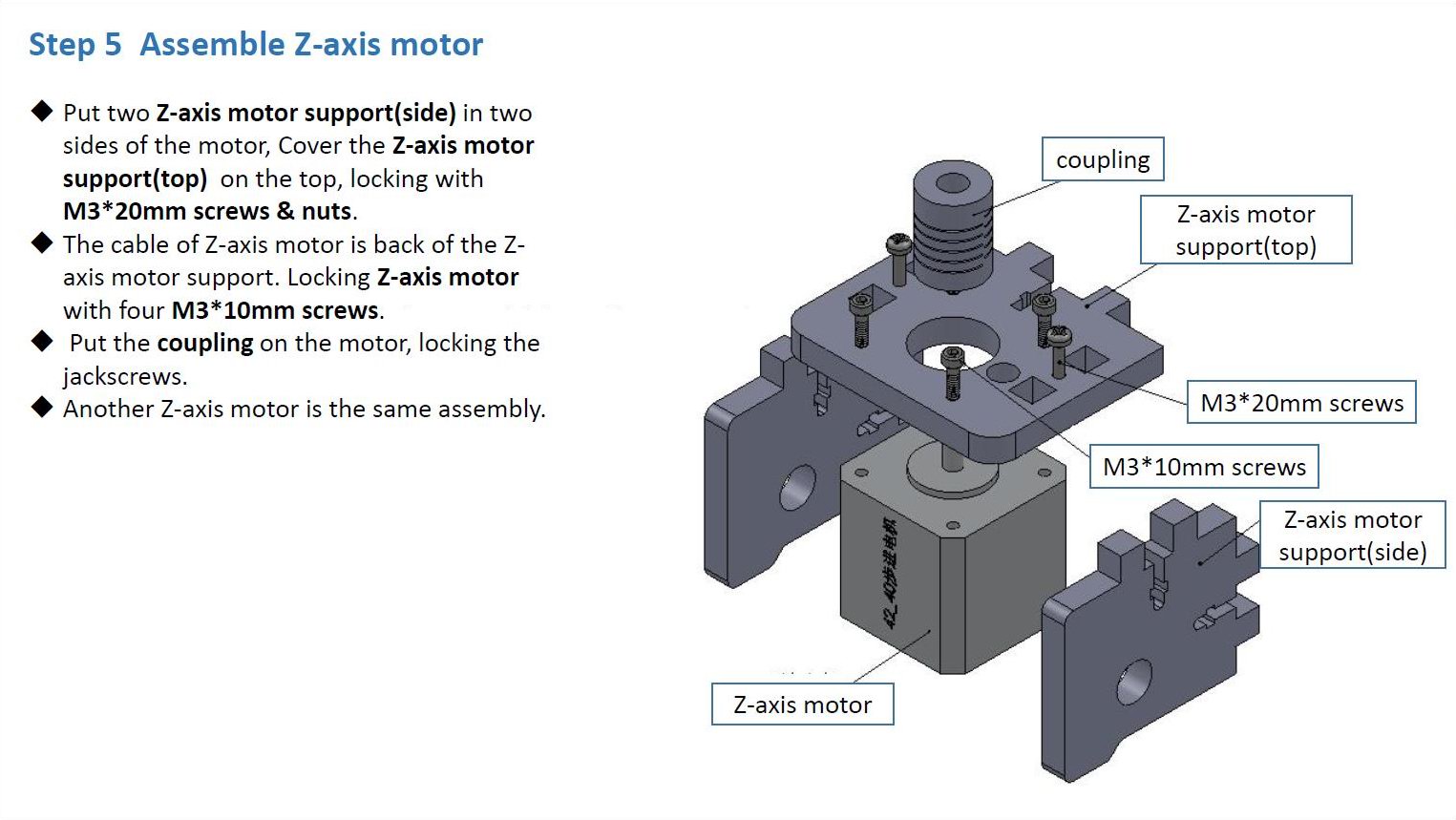

В комплекте идут четыре шаговых двигателя SY42STH38-1684A, пара для привода с зубчатым ремнем (слева), и пара с установленными демпферами (справа).
Для этого шага нужен двигатель, который на фото расположен слева.
В 3D принтерах применяют шаговые двигатели из-за простого контроля угла поворота, так как от этого зависит точность позиционирования.
В комплекте двигатели довольно мощные, я встречал переделки под менее мощные двигатели, но смысла в этом не вижу, так как если двигатель из-за перегрузки будет иногда пропускать шаги (слышен довольно отчетливый звук типа клац-клац), то печать будет идти неправильно.
И так, берем акриловую часть как на фото, двигатель, четыре винтика длиной 10мм и шестигранный ключик.
Вообще весь процесс происходил с постепенным возрастанием сложности сборки, сначала примитивное, потом сложнее и сложнее. На мой взгляд довольно удобно.
Готовый узел. На фото провода от двигателя выходят вверх, практика показала, что лучше сделать их вниз (повернуть двигатель на 180 градусов при монтаже).

На верхнем слое упаковки находим три пакетика с линейными подшипниками, а на среднем собственно столик.
В описании шага 1 я сказал что пакетов с крепежом два, большой и маленький, на этом этапе пришло время открыть маленький пакетик.
Внутри найдем кучу разных винтиков, несколько пружинок и гаечек с накаткой для удобного закручивания руками.
Сначала нам понадобится рамка стола, которая хранится под стеклянным столиком, три подшипника и часть крепежа.

Шаг 5, двигатели оси Z
Находим на верхнем слое, под большой деталью из акрила, небольшие элементы.
После этого достаем с нижнего слоя два двигателя с демпферными насадками.
На фото необходимый комплект для сборки одного привода, таких комплектов надо два, для левого и правого соответственно.
На фото видно, что правая акриловая деталь несимметричная и имеет дополнительное отверстие сбоку от большого, основного.
В инструкции про это ничего не было сказано, но при сборке я решил сделать так, чтобы у одного комплекта это отверстие получилось слева, а у другого - справа, на всякий случай.
И не ошибся, при установке этих узлов так и надо, чтобы одно отверстие получилось слева, а другое справа, учтите это.
Изначально я не знал что за муфты прикручены к двигателям, думал что они цельные.
Но оказалось что это демпфирующие элементы, они имеют прорезь и при нажатии их можно немного согнуть. :)
При монтаже я выставил их так, чтобы низ демпфера немного выходил за пределы акрилового корпуса.
Два почти одинаковых узла готовы.
