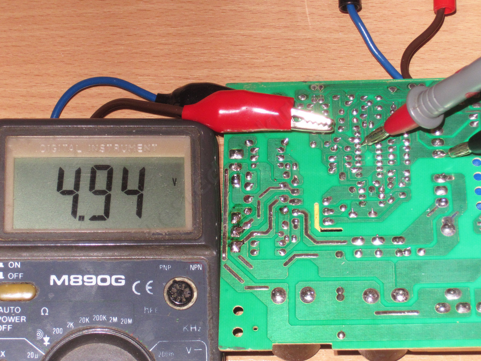

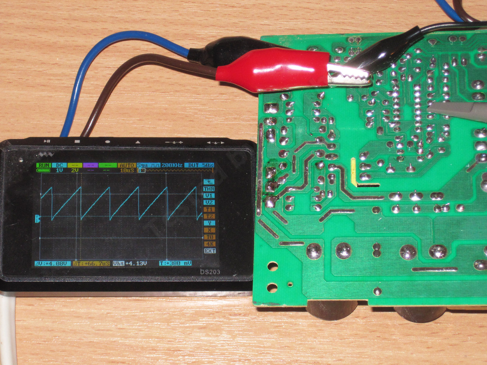

Дальше я покажу большую часть узлов и элементов на примере конкретного блока питания.
Начнем с сетевого фильтра.
В этом БП он есть, это уже хорошо, так как в дешевых компьютерных БП вместо него ставят просто перемычки, но в дорогих он может быть и многоступенчатым. Здесь средний вариант между этими двумя.

После замены деталей неплохо проверить ШИМ контроллер. Первым у этих микросхем страдает внутренний стабилизатор напряжения 5 Вольт. Для проверки подаем питание 10-20 Вольт на микросхему (я подключился к конденсатору фильтра питания микросхемы) и измеряем напряжение между минусом питания и 14 выводом.
220 Вольт пока не подаем.
На фото питание в норме.

Если интересно, то можем подключиться к задающему генератору и посмотреть на красивую 'пилу' :)
Ее наличие означает, что задающий генератор микросхемы работает.
