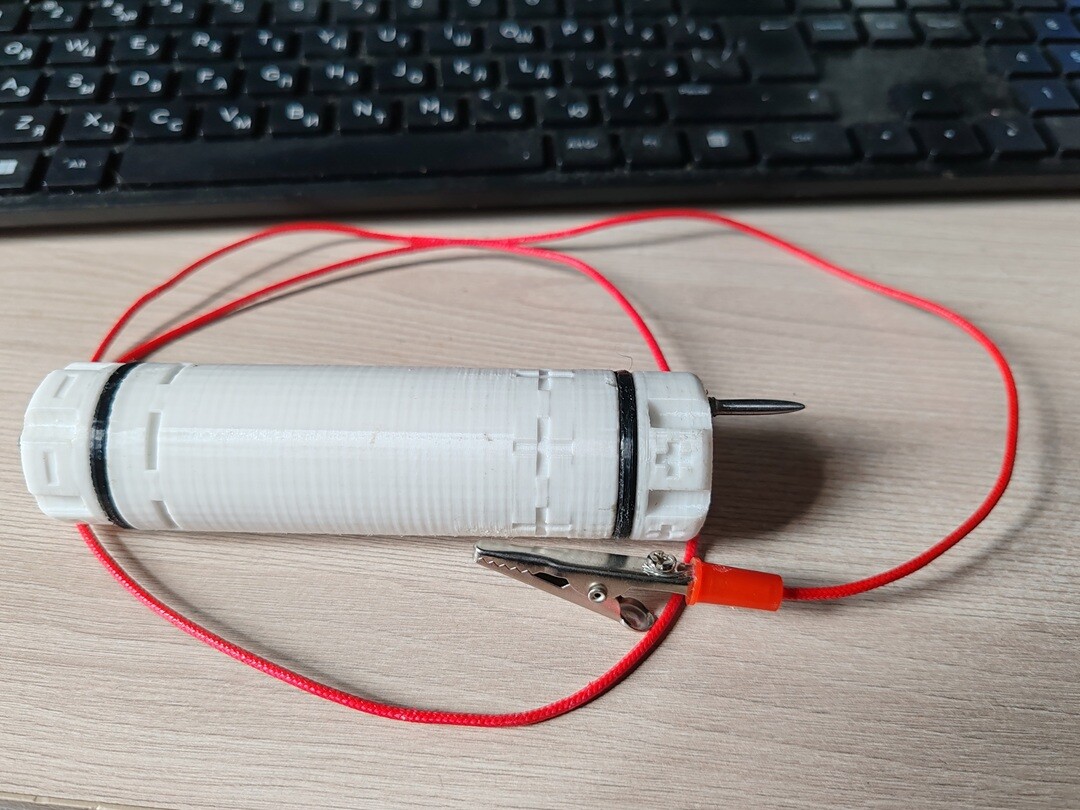

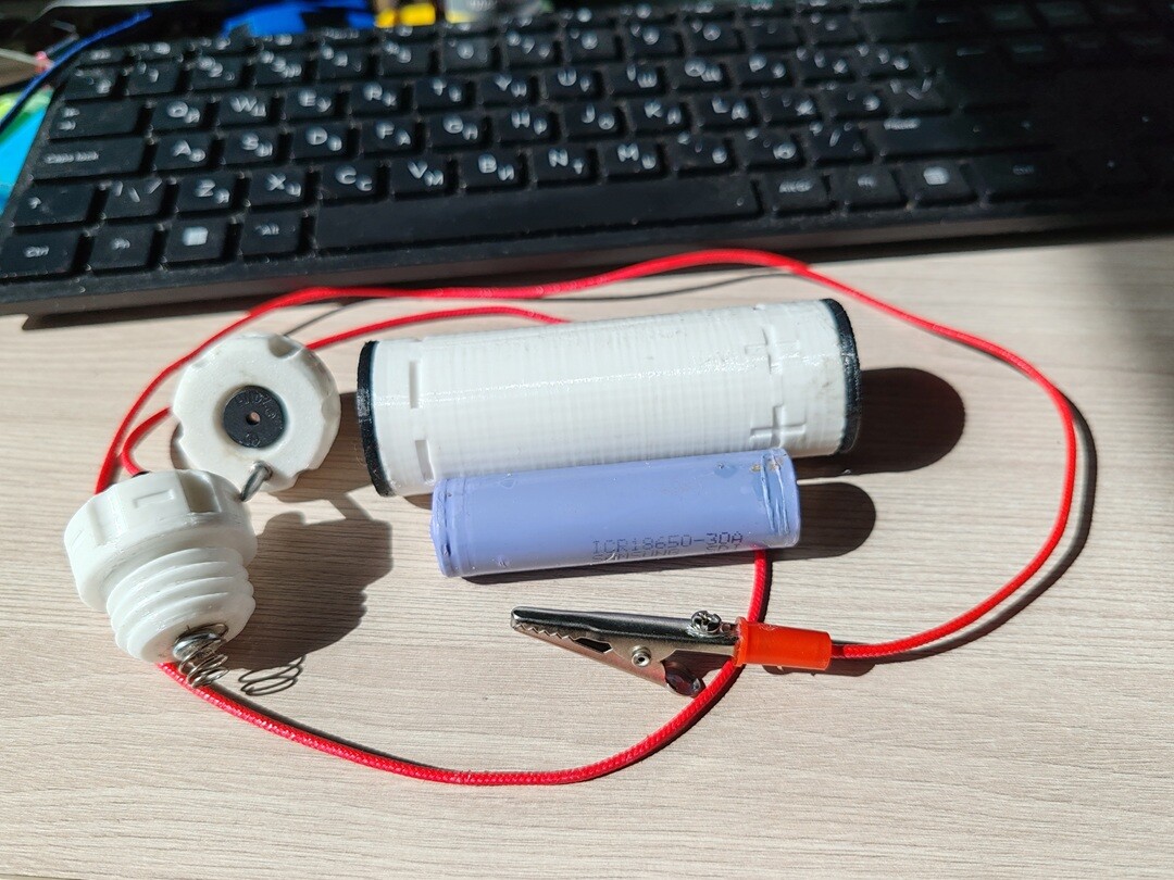

Итак, полагаю, что почти все,кто сталкивался с электрикой в СССР, видели различные самодельные устройства, позволяющие "прозванивать" на целостность цепи или проверять наличие напряжения (хотя последние запрещены к использованию правилами безопасности ещё с тех давних времён и по сей день)...Те самые последние всегда на моей памяти носили название "контролька", но сейчас не о них...Различные "прозвонки"  у нас именовались "Аркашками"...Простая, даже простейшая схема: "батарйка/лампочка" используется до сих пор...Ну разве, что у кого-то трансформировалась в: "батарейка/светодиод"...Да, в настоящее время изобилие готовых вариантов, но не бывает медали с одной стороной...Есть индикаторы с функцией проверки цепи на целостность...Те самые, которые тычешь в палец, удерживая пальцем другой руки контактную пластинку на корпусе и оно светится или пищит, или же разом одно и другое...Тестеры (они же мультиметры)...Но есть у них свои недостатки...Главная - нужно прозванивать через себя, т.е. постоянно тыкать свободным пальцем в цепь...Не всегда удобно...Тестер хорош, имеет проводники со щупами, кажет на табло циферки и умеет пищать, но нужно порой три руки, чтоб и щупы тыкать, куда нужно, и сам прибор держать...Далеко не единожды всё это пройдено...Как-никак с 1986 года в этой сфере реализуюсь...И вот "налипает" мне хоррррошая шабашка...Один из этапов - реконструкция электрощита, где проводов такая паутина, что пресловутый паучок Ананси (герой мультика из СССР, если что) обзавидуется...УЗО, автоматы защиты, магнитные пускатели...Ясно море, что там звонить и звонить/раззванивать...А место неудобное, работать с приставной лестницы, а в спину ещё и солнце долбит...Ни черта не увидеть световую индикацию...Ну и что?..Да ничего сложного...Два винтика М4+аккум 18650+конусная пружинка+гайка М4+проводок медный гибкий+зажим, типа "крокодил"+основной компонент - HCM1203X, (TMB12A03)...Это такой чёрный цилиндрик с двумя ножками с одной стороны и отверстием с другой...Электронный звукоизлучатель, частота 2300Гц, питание 2-5В, громкость 85Дб...Из одного винтика М4 при помощи напильника и шуруповёрта быстренько изготовил щуп...Ах да, ещё немного PETG и печати...Дальше картинки:
Такой вот
Такой вот

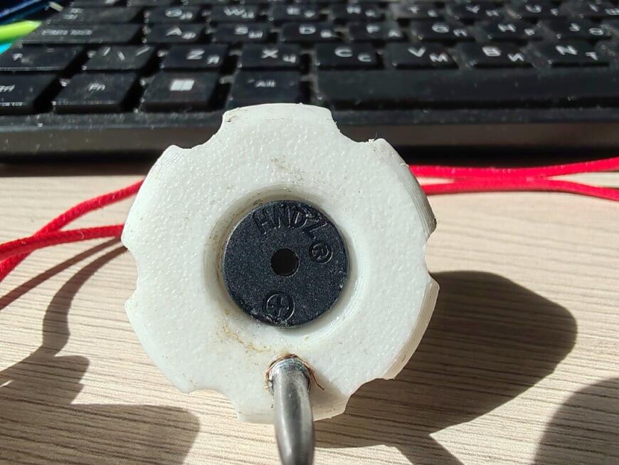

Такой вот Орёт эта штуковина так, что ни шум прибоя, ни шум автомобилей её не глушат...Солнце мне побоку теперь, нет нужды вглядываться, светится что-то там или нет...Коллега услышал, потом увидел, потом себе такой попросил...У него теперь тоже есть...:)
