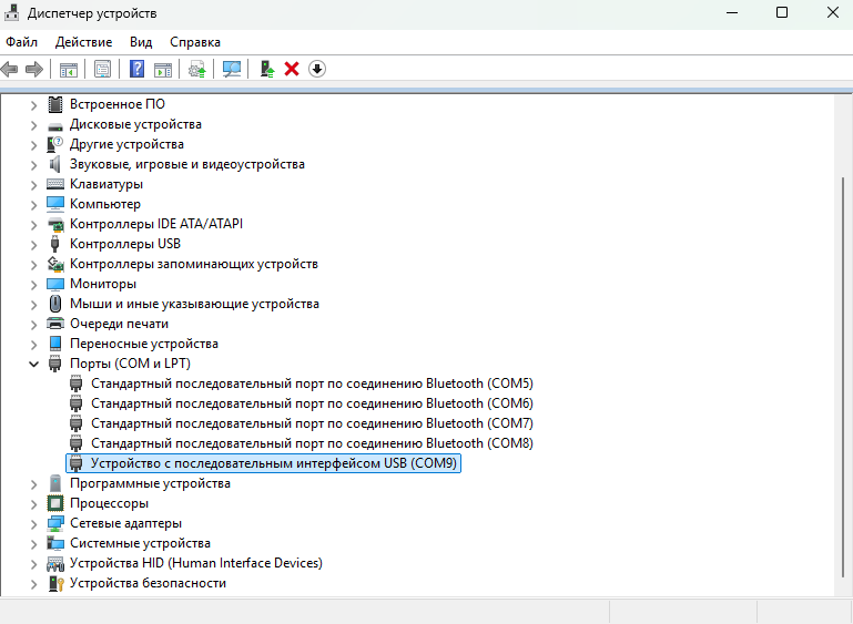

Подключите Proxmark, удерживая кнопку.
В Диспетчере устройств найдите программатор — он отображается как «Устройство с пользовательским интерфейсом USB» во вкладке Порты (COM и LPT). Запомните номер COM-порта.

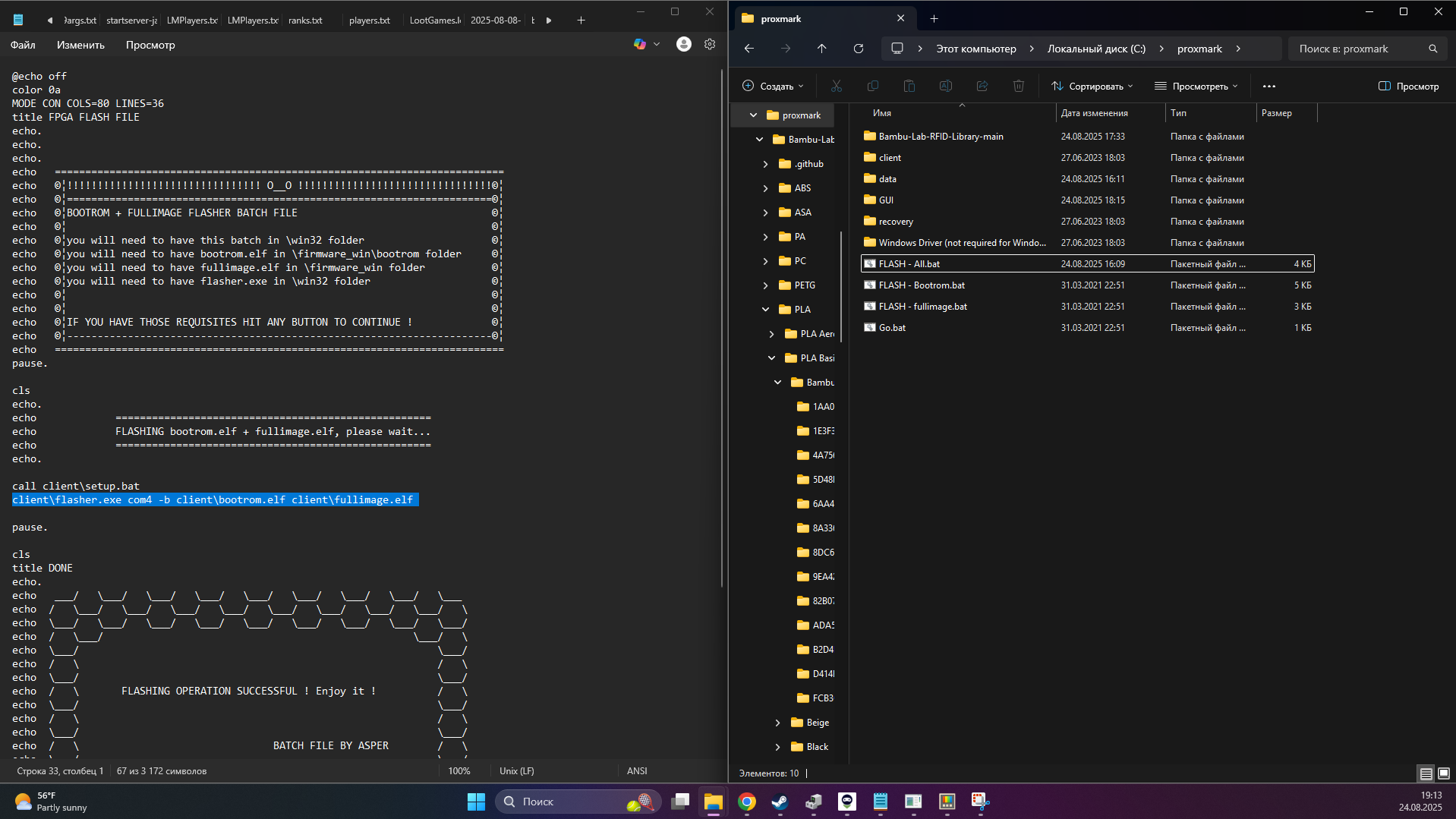

В папке C:\proxmark откройте файл FLASH - All.bat в Блокноте.
Найдите строку:
client\flasher.exe com3 -b client\bootrom.elf client\fullimage.elf
Замените com3 на ваш фактический порт (например, com4).
Свои RFID метки катушек пластика для ams bambu lab
Сохраните изменения и запустите .bat файл.
При запуске появится сообщение о необходимости файлов прошивки. Нажмите любую клавишу — процесс пойдёт автоматически.
После завершения переподключите программатор, чтобы выйти из режима загрузчика.

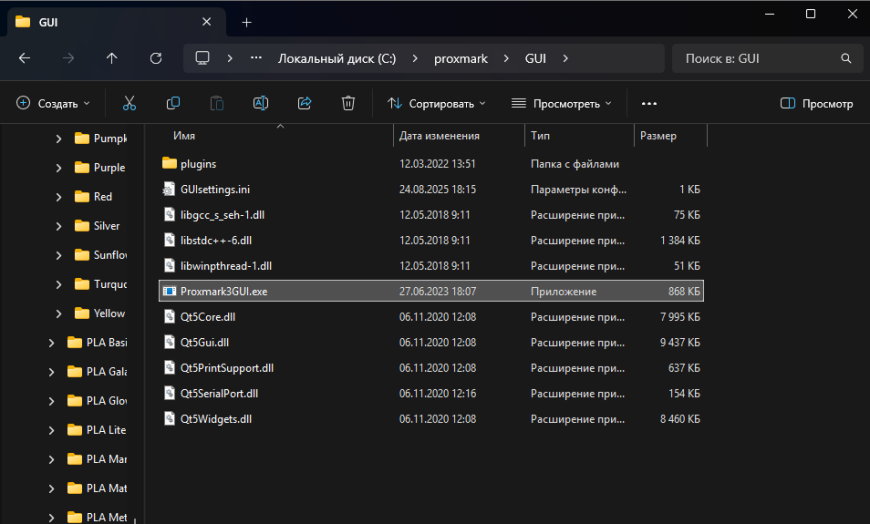

Proxmark прошит. Теперь запустите интерфейс из папки:
C:\proxmark\GUI\Proxmark3GUI.exe

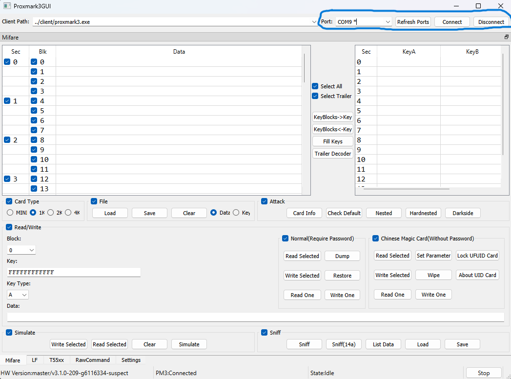

В GUI выберите COM-порт (если не определился автоматически) и нажмите Connect.

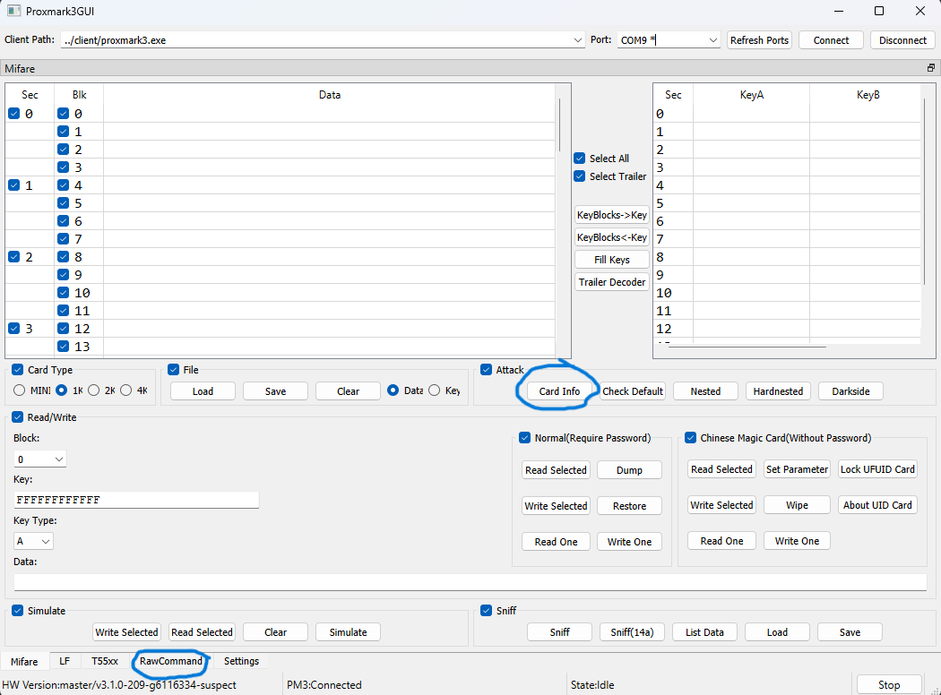

Проверьте, что Proxmark видит метку:
Положите её на программатор.
Нажмите Card Info, в вкладке Raw Command появится информация о метке: UUID и характеристики.

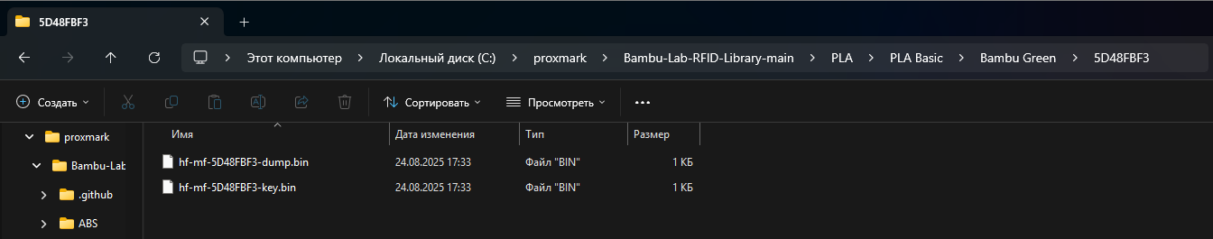

Найдите нужную катушку в репозитории. Например:
PLA Basic / Bambu Green.
В каждой папке должны быть два файла:
***-dump.bin
***-key.bin

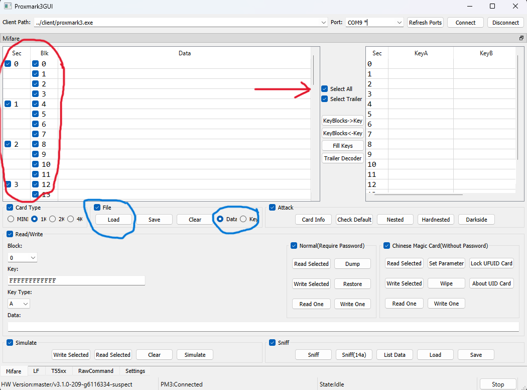

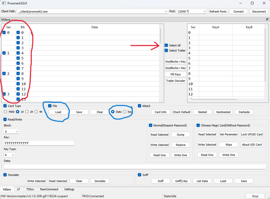

В GUI:
В разделе File → Data нажмите Load и выберите ***-dump.bin.
В разделе File → Key нажмите Load и выберите ***-key.bin.
Отметьте все сектора для записи.

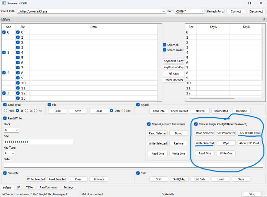

В разделе Chinese Magic Card (without password) нажмите Write Select.
Дождитесь сообщения об успешной записи.

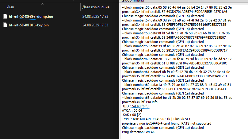

Для проверки во вкладке Attack → Card Info сравните данные с названием файла ***-dump.bin.
Если всё совпадает — заблокируйте метку:
В разделе Chinese Magic Card (without password) нажмите Lock UFUID CARD.
Это необходимо, чтобы AMS не смог проверить перезаписываемость.

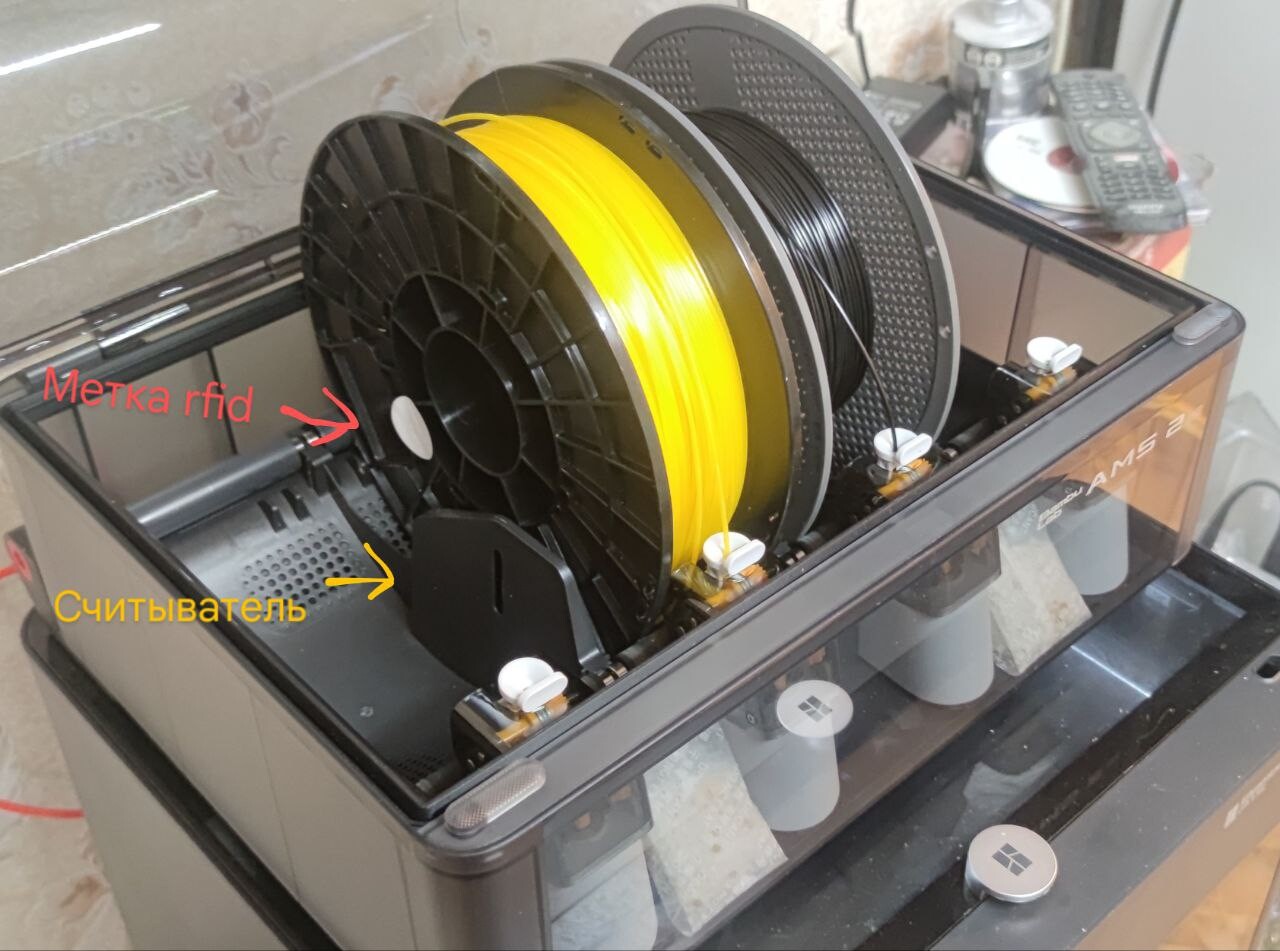

Приклейте RFID-метку сбоку, ближе к основанию катушки.
В AMS считыватели расположены:
    между 1 и 2 катушкой,
    между 3 и 4 катушкой.
Чтобы катушка определялась в любом слоте, можно наклеить две метки.
Если наклеить только справа — она будет определяться только в 1 и 3 слотах.
