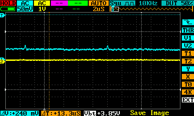

Попутно я снимал осциллограммы пульсаций на выходе БП, делитель щупа установлен на ослабление входного сигнала в 10 раз. Соответственно шкала 500мВ на деление.
12 Вольт 5 Ампер блок питания китайского производства + мой личный рецепт :)

Пульсации при этом составили около 0.6 Вольта. Не помогли даже конденсаторы большей емкости :(

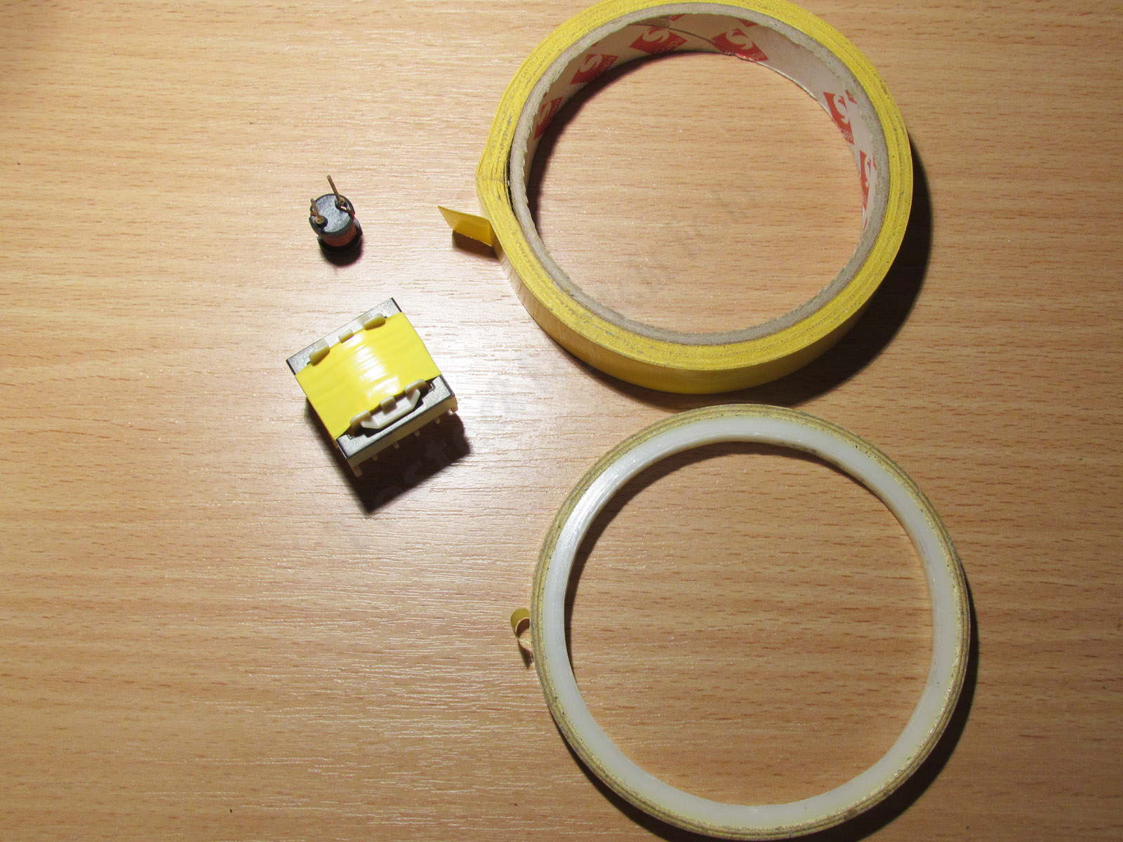

Половинки каркаса я склеиваю клеем (можно использовать секундный клей либо момент, БФ, непринципиально.
После этого, что бы сердечник не болтался, я обматываю его сначала узкой лентой, а после этого фиксирую всю конструкцию лентой той же ширины, что использовал для изоляции обмоток.
Это не даст рассоедениться половинкам даже если клей не будет держать, да и придает законченный вид трансформатору.
Вот так в итоге выглядит готовый трансформатор.
Устанавливаем трансформатор и выходной дроссель. Предохранитель я пока не устанавливаю, позже будет понятно почему.

БП я расчитвал на 15 Вольт и 1.5 Ампера. Ну и нагружать для теста буду соответственно на 1.5 ампера. Хотя данный БП даже в таком виде спокойно отдаст и 2 Ампера.
Выходных диодов на плате два, так как по хорошему диоды должны быть рассчитаны на тройной ток от расчетного выходного. Я установил диоды 31DQ10 (100 Вольт и 3 Ампера), так как расчетный ток был 1.5х3=4.5 Ампера.
Кстати, мне уже как то попадались поддельные диоды с таким наименованием, отличаются повышенным нагревом, будьте бдительны.
Попутно я снял осциллограмму пульсаций на выходе БП под этой нагрузкой. Делитель щупа стоит в режиме 1:1.
