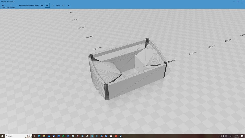

Тем не менее, применив матирование спреем, наклеивание меток, поворотную платформу и кучу нецензурной брани, я получил два скана, которые удалось свести вместе, получив удобоваримое облако точек.
Облака сводил в программе MeshLab  в ручном режиме.

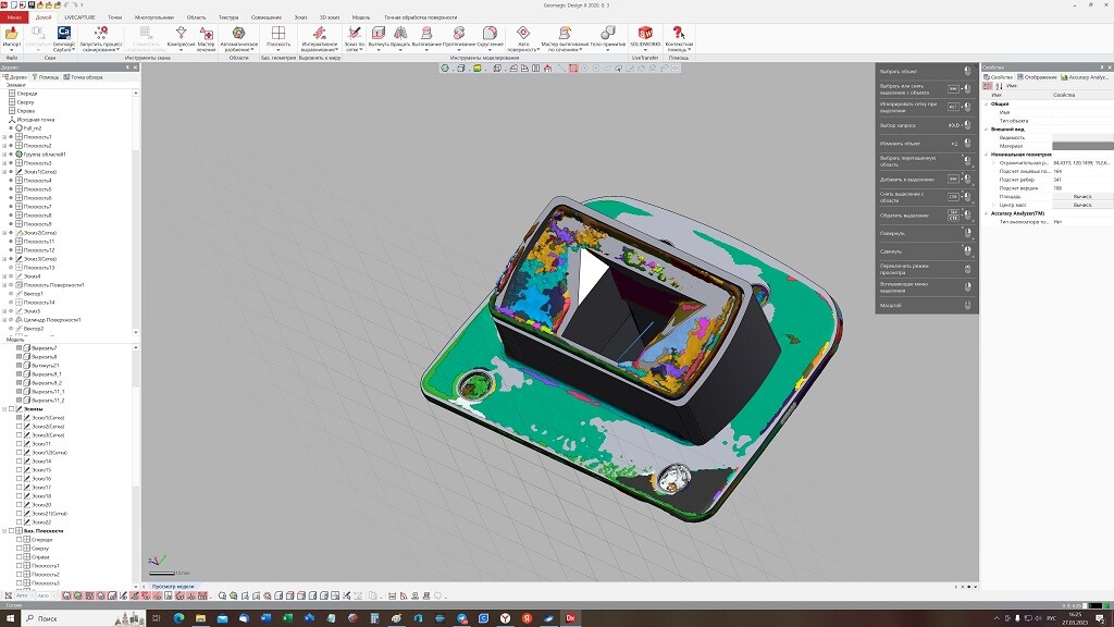

Потом загрузил сведённое облако в Design X, и уже в нём произвёл триангуляцию точек, получив полигональную модель.
Реверс инжиниринг и печать опоры подлокотника в автомобильРеверс инжиниринг и печать опоры подлокотника в автомобильКак оказалось, с моделью всё было не так уж плохо.
Поскольку я с Design X ранее дело не имел (реверс производил встроенными функциями Solid EDGE), то потребовалось время на освоение. К моему удивлению, процесс пошёл довольно бодро.
Ощущения от процесса реверса после Solid EDGE, как пересесть в кабину современного лайнера из кабины "кукурузника". Возможности Design X при реверсе потрясли меня дло глубины души!

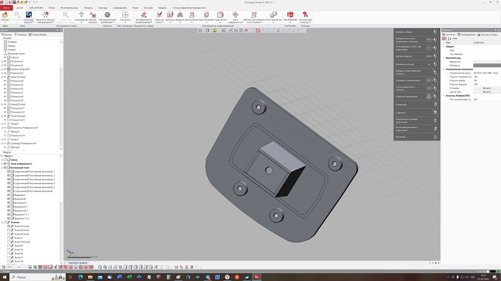

Долго, ли коротко ли, а получил я полнотелую модель, сразу усилив часть конструкции.
Реверс инжиниринг и печать опоры подлокотника в автомобильРеверс инжиниринг и печать опоры подлокотника в автомобильРеверс инжиниринг и печать опоры подлокотника в автомобиль
Готовую модель конвертировал в формат Parasolid, ибо Design X умеет выгружать модели в большом спектре форматов промышленных CAD-систем, а формат Parasolid родной для Solid EDGE.
Там добавил дополнительные рёбра жёсткости, которые , за одно, выполняют роль поперечных упоров.

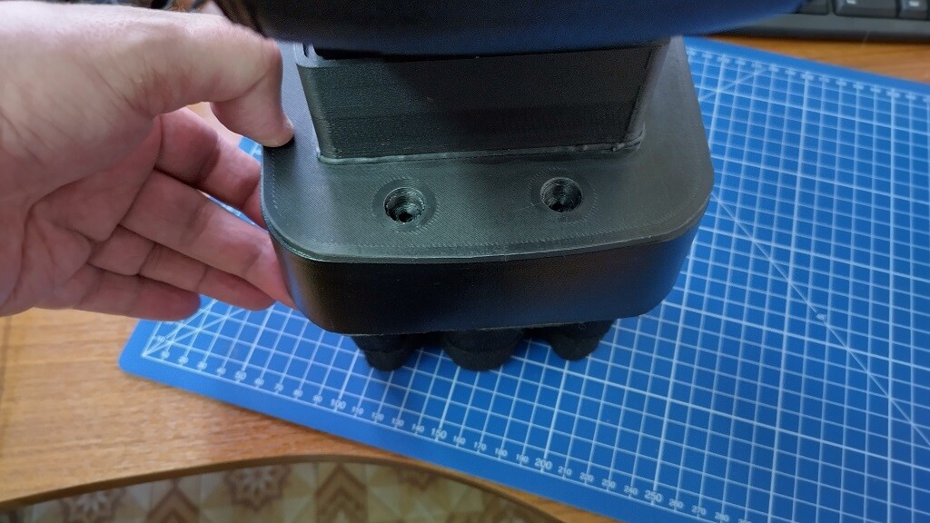

После печати совместил две части, склеил этилцианкриалотом, и дополнительно пропаял периметр примыкания тем же прутком (вспомнил навыки ремонта пластиковых автодеталей).
Паял китайским Воздушным паяльником для микроэлектроники (всё в одном, и паяльник и "станция") при отображаемой на дисплее паяльника температуре +330С. Избыточная температура нужна для быстрого локального расплавления в зоне пайки. "Жало" выбрал 2 мм в диаметре. Пруток филамента жёский, и паять очень удобно.Реверс инжиниринг и печать опоры подлокотника в автомобиль
Детали комплекта совместились хорошо. Крепёжные отверстия совпали.Реверс инжиниринг и печать опоры подлокотника в автомобильРеверс инжиниринг и печать опоры подлокотника в автомобильРеверс инжиниринг и печать опоры подлокотника в автомобиль Вот только края не попали в идеальный контур из-за изначального качества скана, но отклонения не выглядят критичными.
