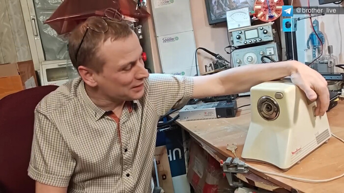

Как вы помните, я уже собирал экструдер из механической мясорубки, а также делал «бомж-экструдер» из деталей, найденных на свалке.
Собираю экструдер из электромясорубки для получения филамента

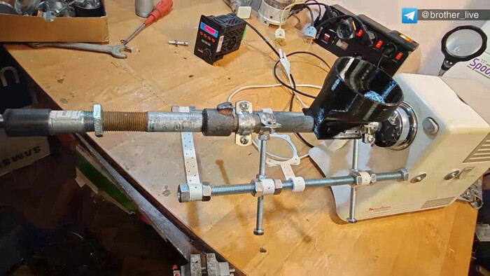

Сегодня я хочу повторить этот опыт, но теперь попробую использовать электромясорубку (кстати, тоже найденную на свалке). Планирую закрепить шнек и нагревательную камеру прямо на корпус. Вопрос только в том, выдержит ли пластик.

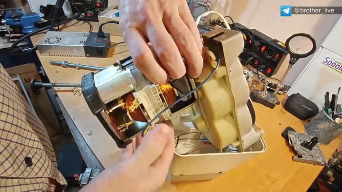

Пошёл выкидывать мусор — и в привычном месте мне попался вот такой блок от мясорубки. «Это же почти готовый экструдер!» — подумал я и притащил его домой для испытаний.
Коллекторный мотор на 220 В, но он мне не нравится: графитовые щётки, вероятно, будут искрить при контакте. Да и редуктор в пластиковом корпусе выглядит ненадёжно.

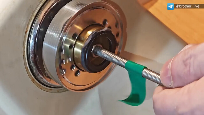

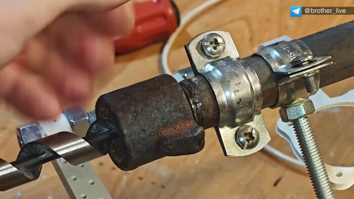

Теперь нужно как-то зафиксировать шнек (а точнее — винтовое сверло по дереву). В качестве муфты помогут головки от видеомагнитофона.

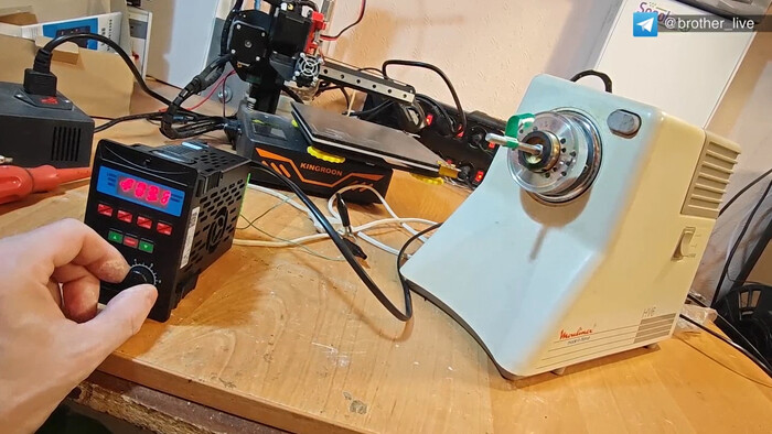

Попробую настроить скорость. Решил использовать трёхфазный частотник, подключив его к одной фазе. Если электроника «умная», она должна уйти в защиту из-за отсутствия нагрузки на других фазах.
Как видите, частотник работает и на одной фазе, причём мощность держит отлично. Конечно, использовать трёхфазный преобразователь для таких целей — дорого и избыточно, но это всего лишь эксперимент. Двигатель греется несильно — около 30°C.
  1. Собираю экструдер из электромясорубки для получения филамента

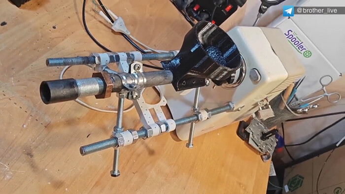

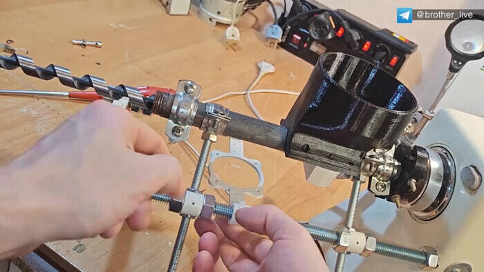

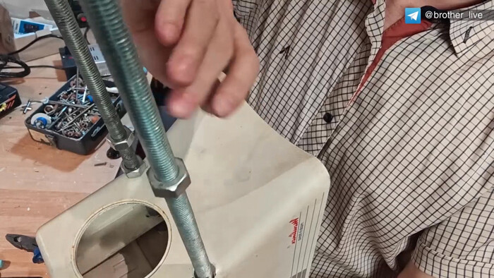

Теперь нужно установить камеру, в которой гранулы будут продвигаться к нагревательному блоку. В голову пришла идея использовать шпильки, которые я тоже нашёл рядом с местом сбора отходов.Направляющие закреплю болтами прямо к корпусу — так будет эстетичнее, чем прикручивать уголки снаружи.

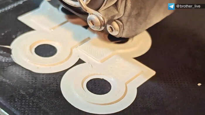

Теперь нужно напечатать детали для экструдера, причём как раз из переработанного филамента — из строительной маски (СИЗ). Как я получил этот филамент, вы видели в прошлом видео. Материал оказался ABS.

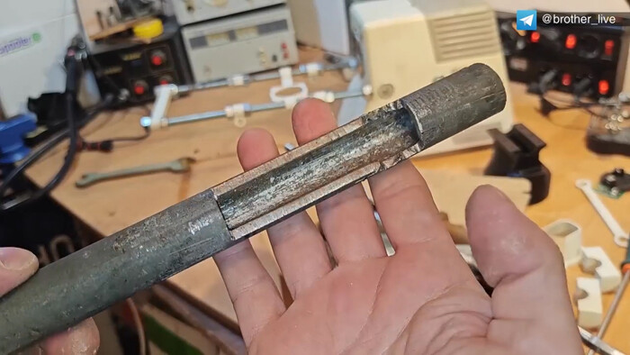

Когда собирал первый экструдер, забраковал одну камеру и пришлось переточить другую. Сейчас воспользуюсь готовой, да и вообще у меня много запчастей с прошлых сборок.

Надо было купить шпильку и нарезать её по длине, но я решил, что болты обойдутся дешевле.
Столько переходников я делаю не просто так: между нагревательной камерой и бункером нужна термоизоляция, и вот эта длинная труба как раз её обеспечивает.
Осталось поставить нагревательный блок и начать испытания. Вроде всё хорошо, но этот «пулемётный ствол» меня смущает.

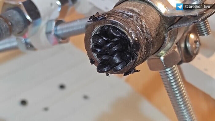

Пока поставлю меньше для теста — посмотрим, насколько хорошо он проталкивает филамент, хватает ли длины и какое давление создаёт. Как говорится, размер здесь не главное.

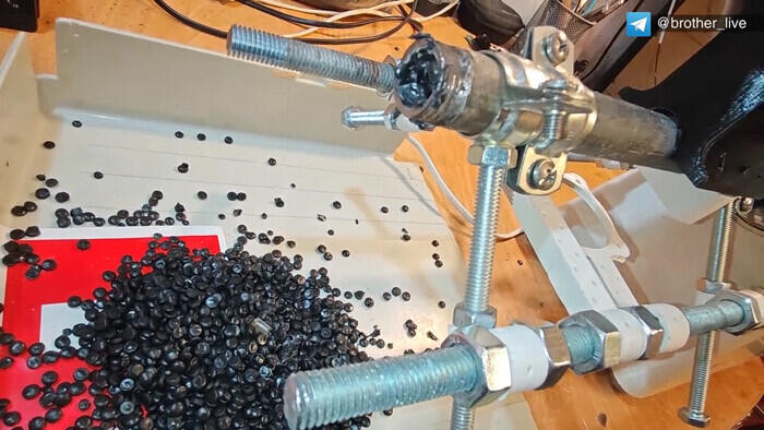

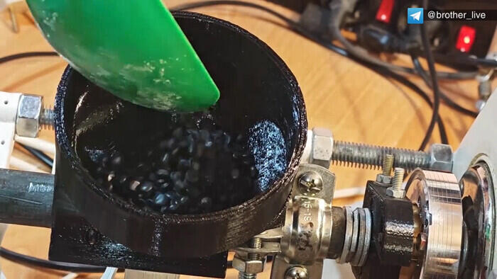

Попробую засыпать гранулы и проверить, не застревают ли они. Один из подписчиков прислал мне полиэтиленовых гранул.
Давление есть, и довольно хорошее, но гранулы лучше измельчить помельче.

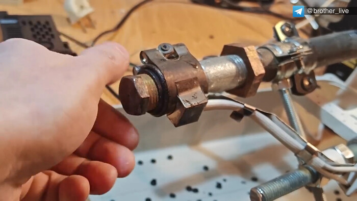

Вот так будет выглядеть камера, где гранулы плавятся и превращаются в расплав. Все металлические части готовы, а нагрев будет регулироваться этим ПИД-регулятором.
