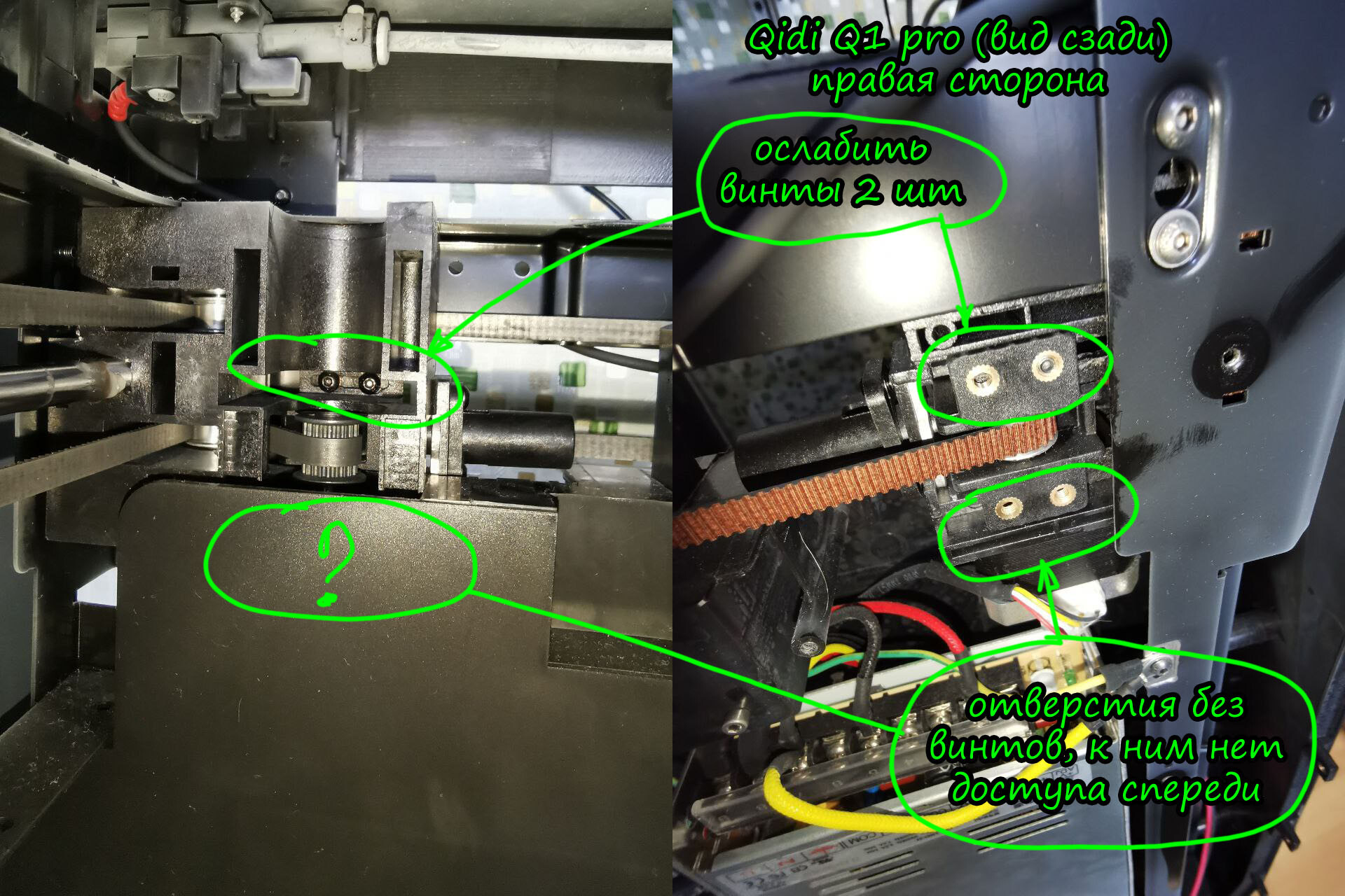

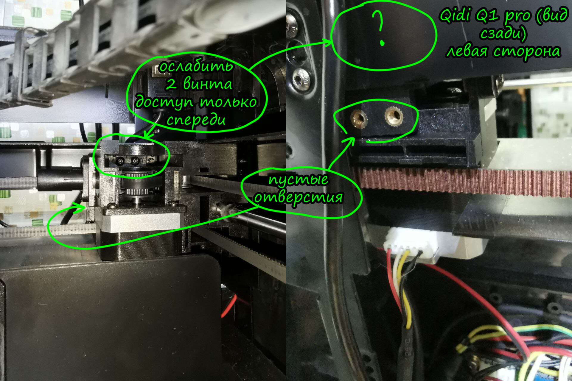

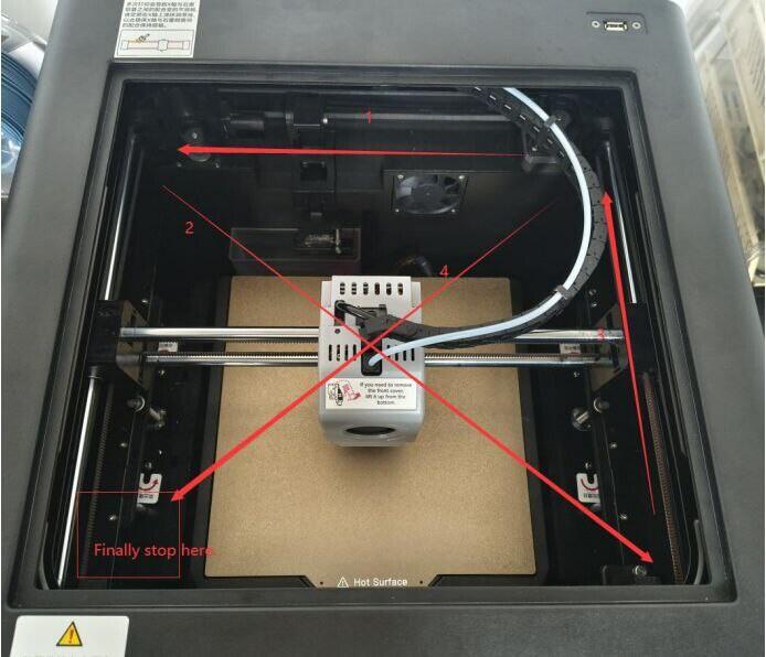

Здесь https://wiki.qidi3d.com/en/Q1-Pro/Maintenance/Adjustment-belt показано, как натянуть ремни. Но, как обычно, все не так просто. Полез я натягивать ремни. Ага, фигушки! Ослабил винты, покатал головку по схеме и ничего. Натяжители залипли и не двигаются, даже если за ремень потянуть (с ослабленными винтами). Пришлось снимать заднюю крышку.
А сзади все не так, как спереди. Пустые отверстия без винтов и все максимально спрятано в недрах корпуса. Чтобы расшевелить натяжители воспользовался шестигранником.

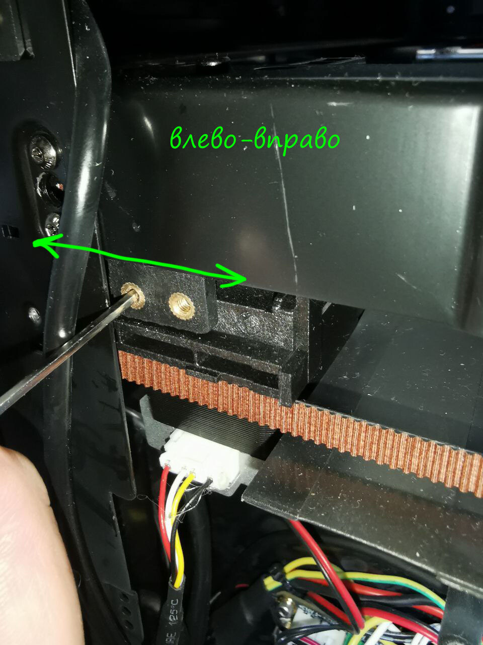

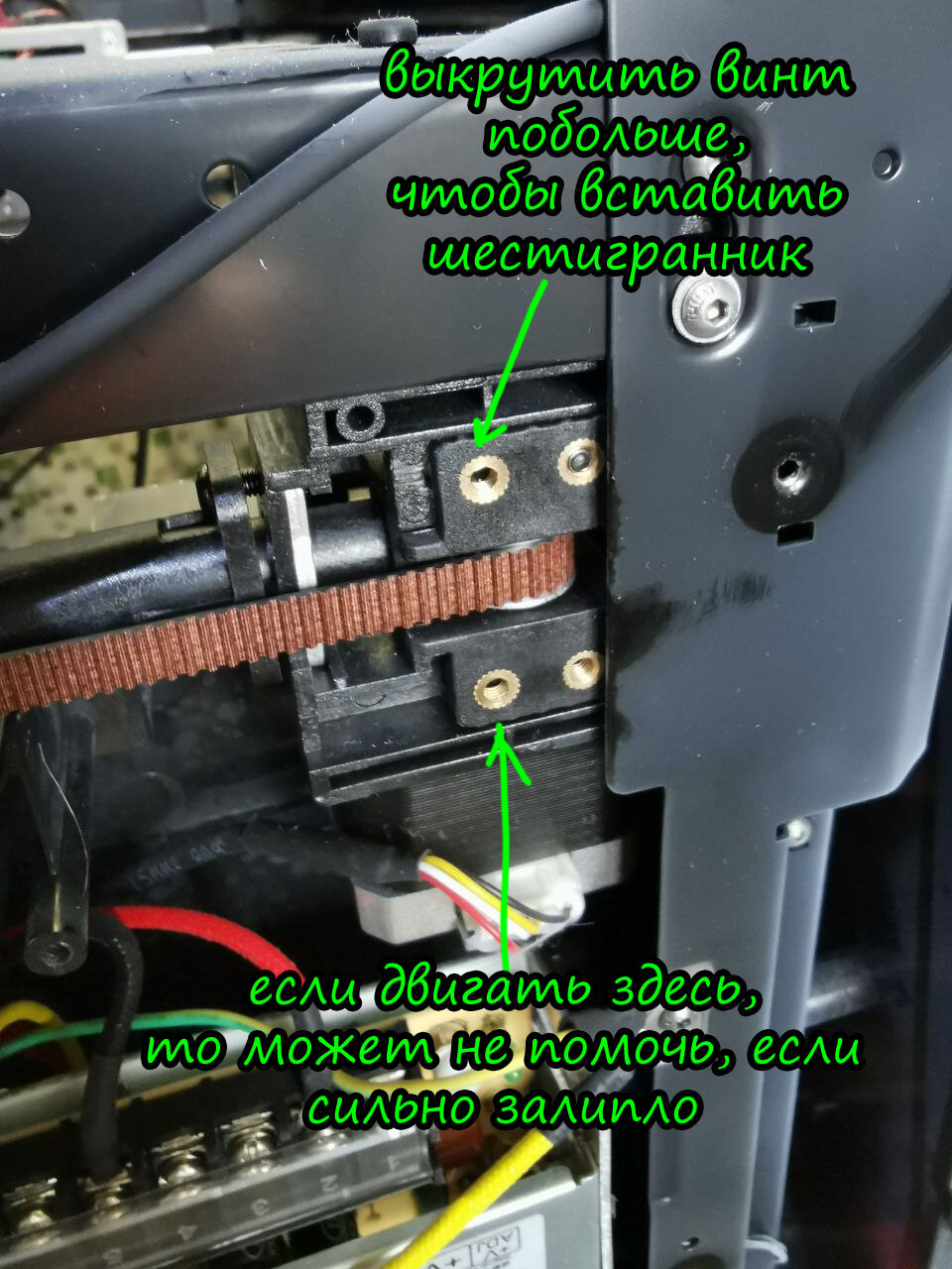

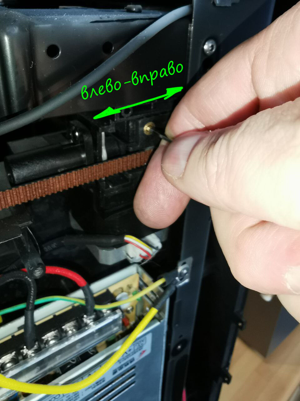

Прилагая некоторое усилие можно расшевелить натяжители, чтобы они двигались влево-вправо на 3-5мм. После уже можно двигать головку по схеме
После пары прогонов, затянуть винты.
Ну и собрать все в обратном порядке.
