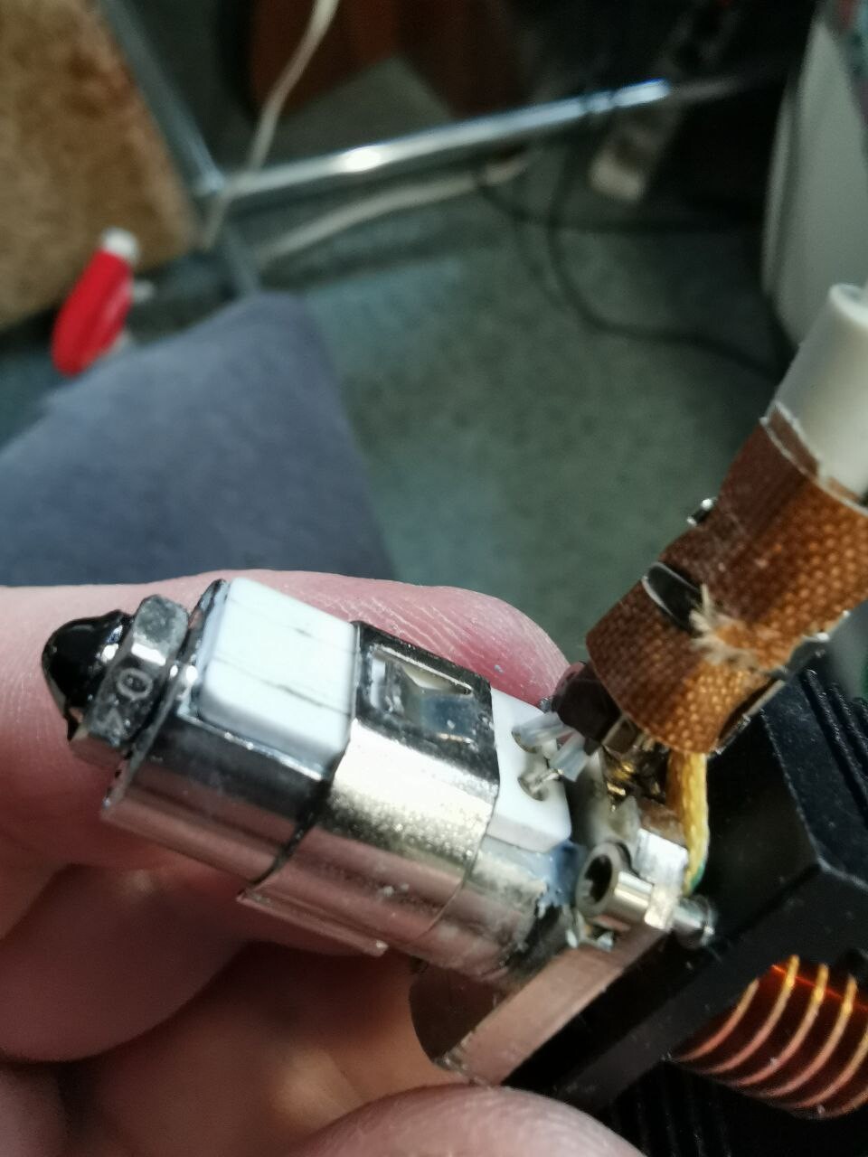

Некоторое время назад я менял керамический нагреватель на Qidi Q1 pro на нагреватель от бамбулаб. Причина - дороговизна оригинала и отсутствие аналогов (есть один на озоне, но какой-то непонятный). Полгода я просидел на временной замене (ну работает же), пока принтер не начал выдавать ошибку про снижение температуры хотэнда (опустилась на 5 гр и аварийный останов и если я не рядом с принтером, то печать в помойку, а если рядом, то можно перезапустить и допечатать). Ошибка стала появляться, когда я начал печатать большими соплами 0,6-0,8 с большим расходом пластика. Решил прогнать тест на максимальный поток из Орки.

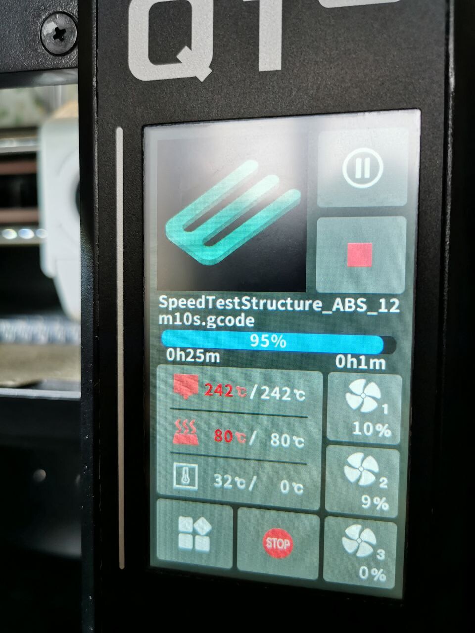

На скорости выше 70 мм/с и потоке от 20 мм3/с вылезала ошибка. То есть хотэнд не успевал нагреваться, да еще и остывал. В заначке лежит родной оригинальный нагреватель. Я сравнил сопротивления и Qidi Q1 =6,5Ом, бамбулаб=11,5 Ом. То есть мощность должна быть почти в два раза выше, чем у бамбулаб (хотя сейчас появились нагреватели на бамбук на 80Вт, но я не покупал такие).
Ради интереса померил сопротивление нагревателя от Нептуна 4+, результат - 6,5 Ом. Поскольку у меня уже есть сломанные от Qidi и запасной от нептуна, решил в качестве эксперимента поставить на Qidi нагреватель от Нептуна.
Размер подошел впритык.
Тест показал, что система работает стабильно, просадок температуры нет.
Пока погоняю эту сборку. Нагреватель на Нептун стоит от 250р (330р за пару), что существенно дешевле оригинала от Qidi (950+доставка).
