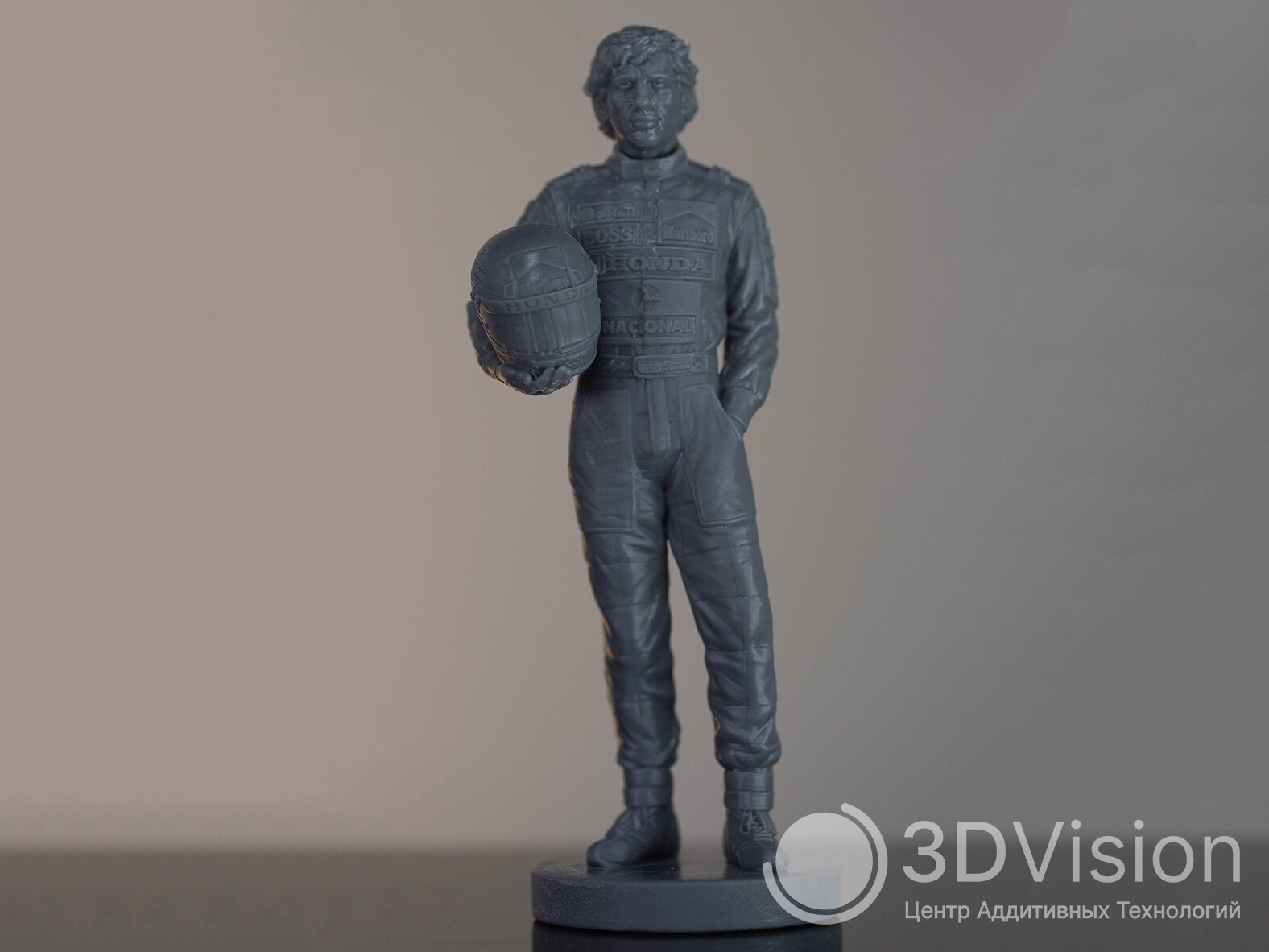

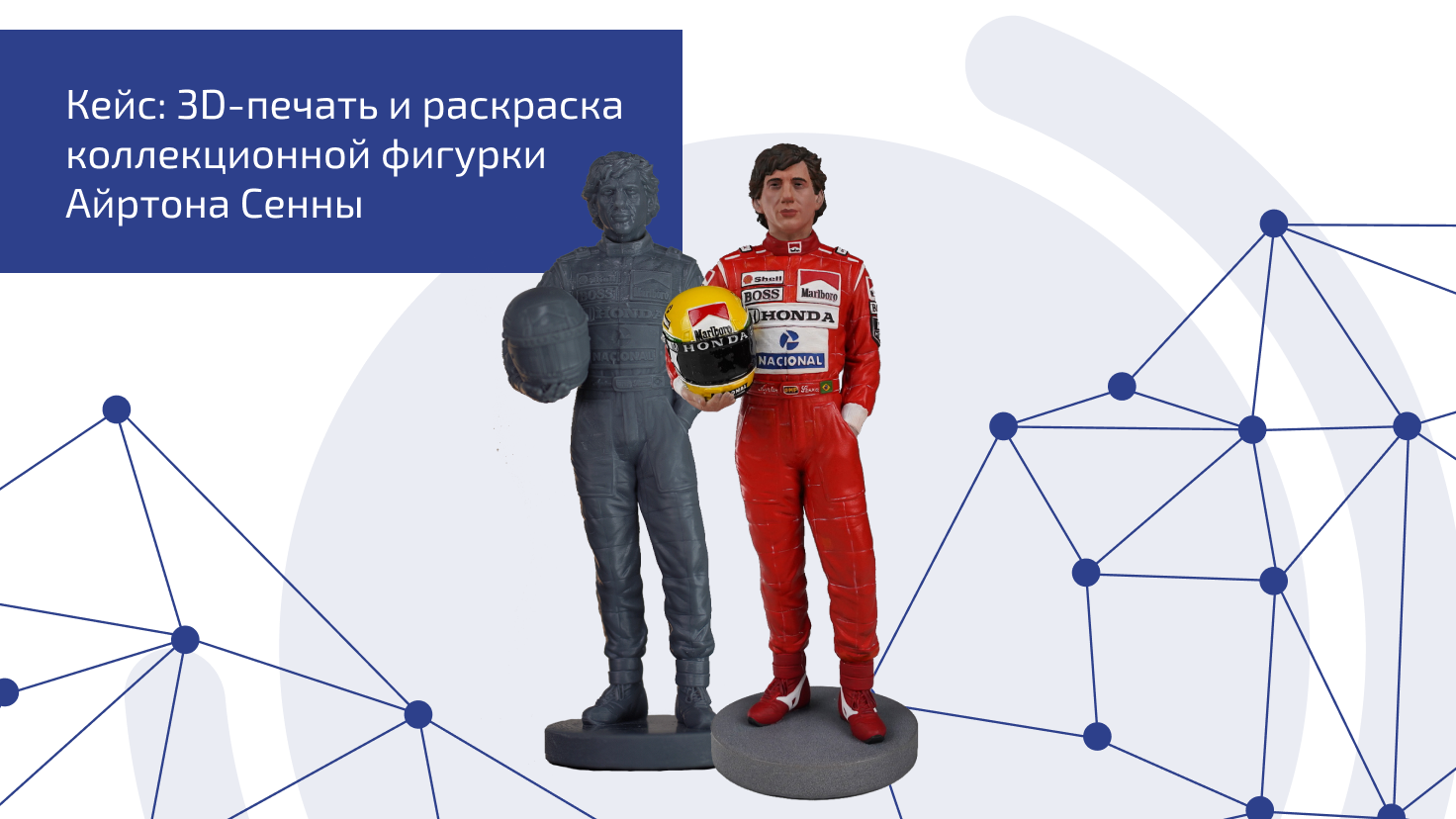

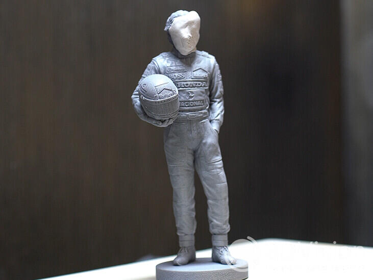

Этап 1: 3D-печать на Anycubic Photon Mono M7 Pro
Первый этап создания миниатюры начался с выбора профессионального LCD-принтера с разрешением 14К. Это решение было принято не случайно, так как именно такое разрешение позволило достичь невероятной анатомической точности лица, что крайне важно для реалистичности экспоната. Кроме того, принтер обеспечил детализированное воспроизведение мелких элементов, таких как швы одежды и текстура шлема, что создало идеальную основу для дальнейшей покраски и детализации.

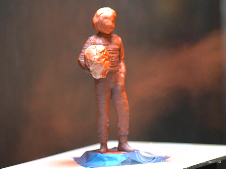

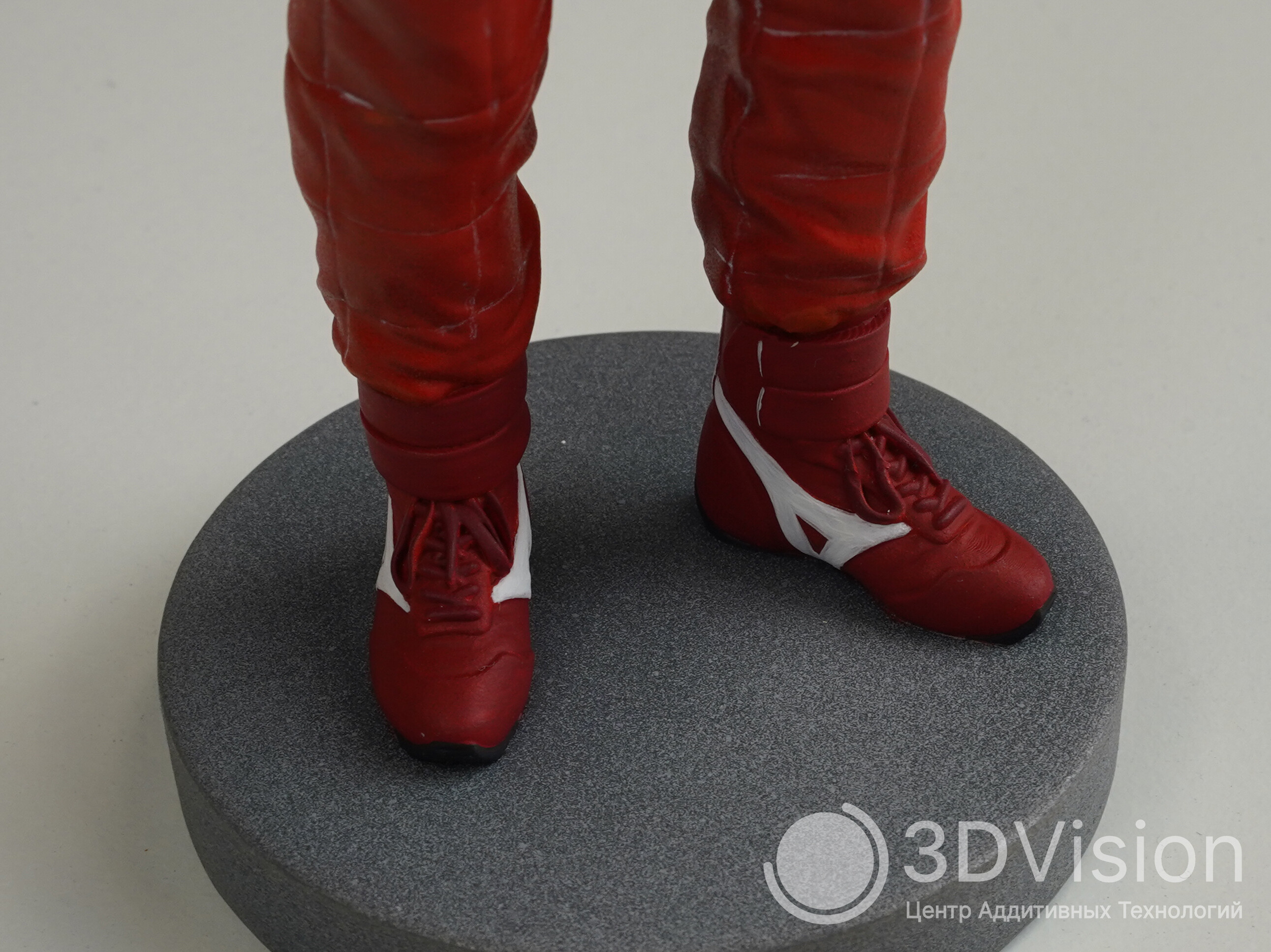

Грунтовка
На этом этапе серый грунт был использован для подчеркивания микронеровностей, создавая эффект асфальта на подставке. Это добавило реалистичности и глубины экспонату.

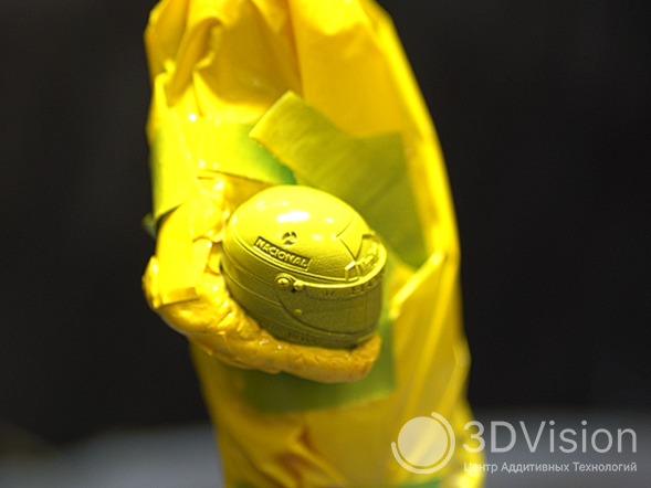

Базовая окраска аэрозолями
Для достижения насыщенных и ярких цветов были использованы аэрозоли. Комбинезон был окрашен в насыщенно-красный цвет в два слоя, а шлем — в ярко-желтый, также в два слоя, что подчеркнуло их контраст и привлекло внимание к фигуре.

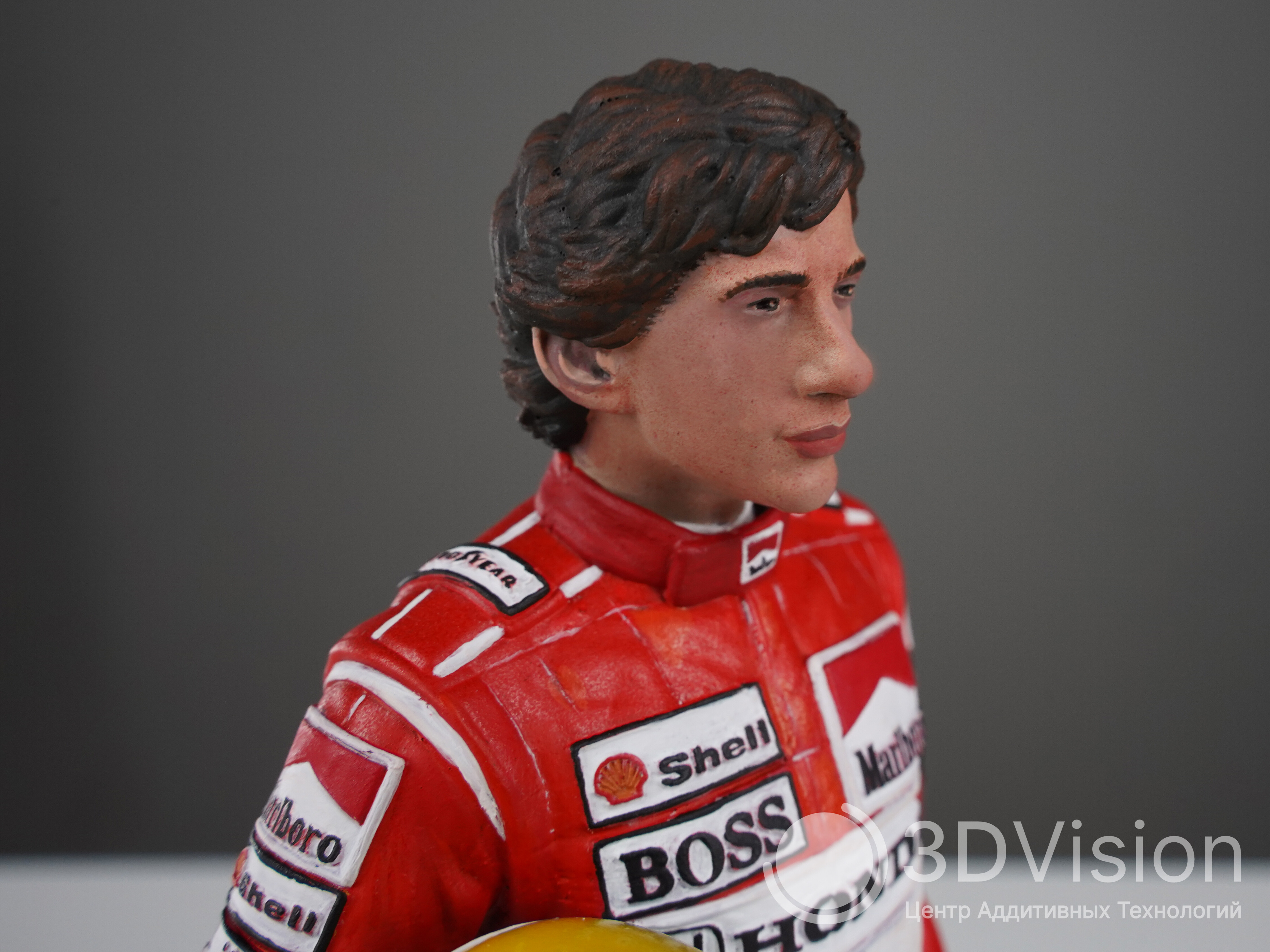

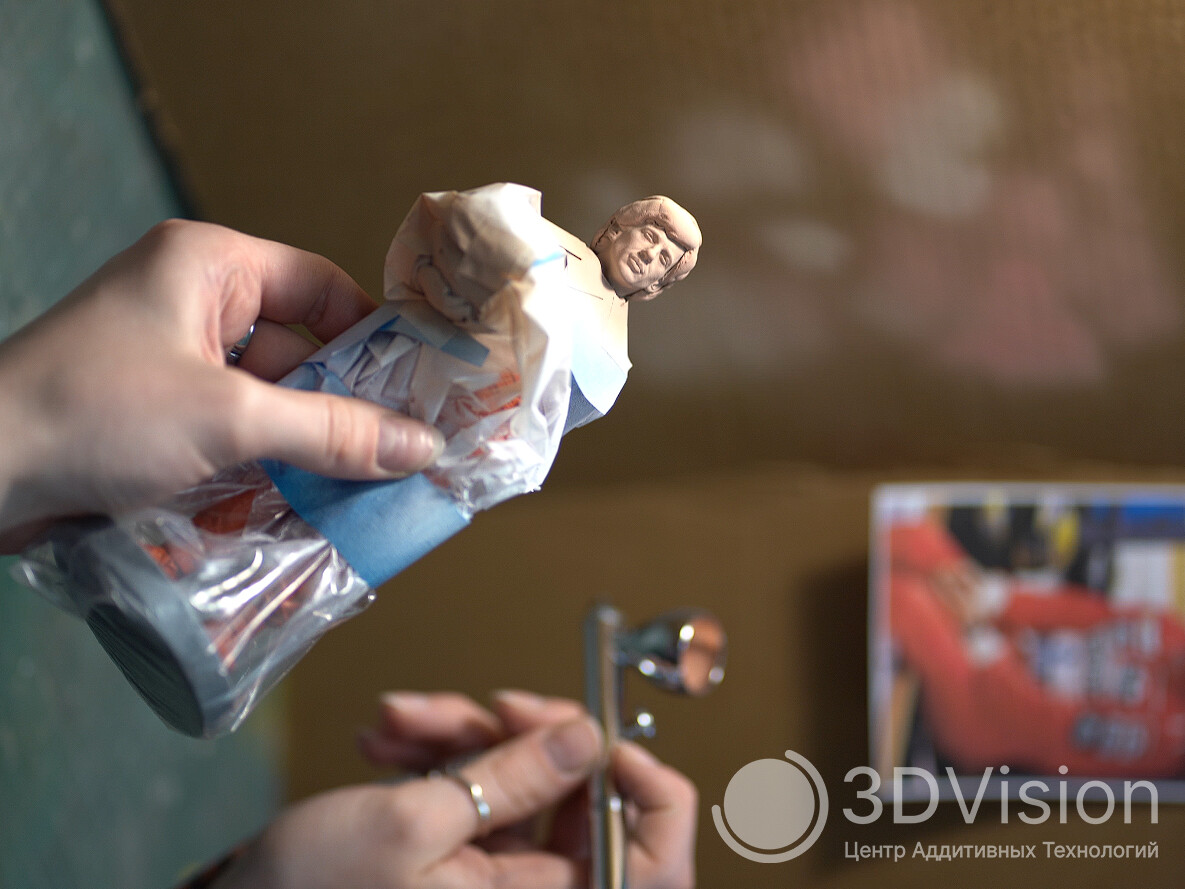

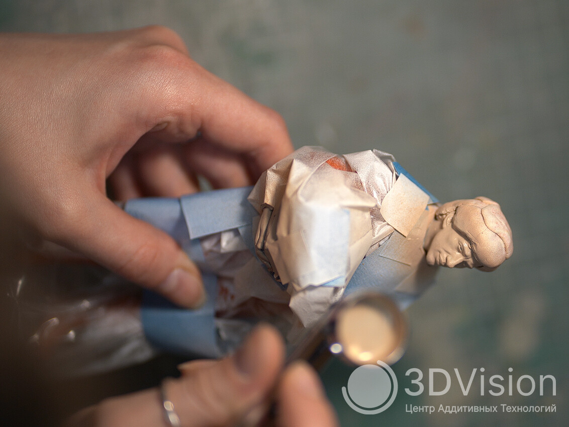

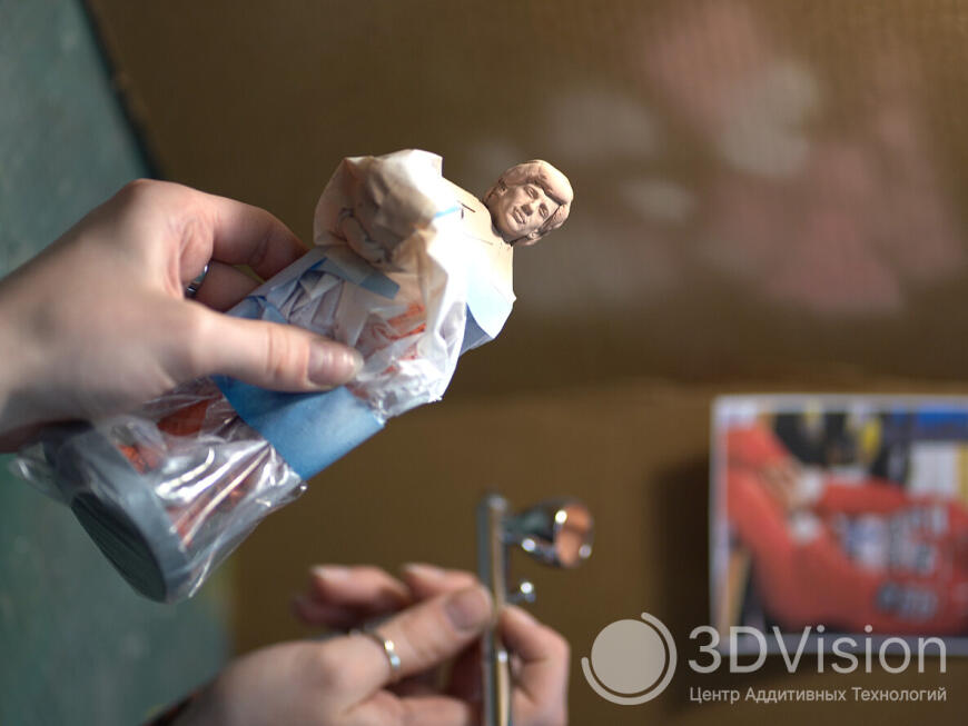

Детализация лица и кожи
Для лица и кожи был использован белый грунт в качестве основы для телесных оттенков. Аэрографом был нанесен основной оттенок кожи, специально смешанный для достижения максимальной естественности. Легкий румянец и естественные тени были добавлены с использованием прозрачного красного и коричневого оттенков соответственно, что сделало лицо более живым и выразительным.

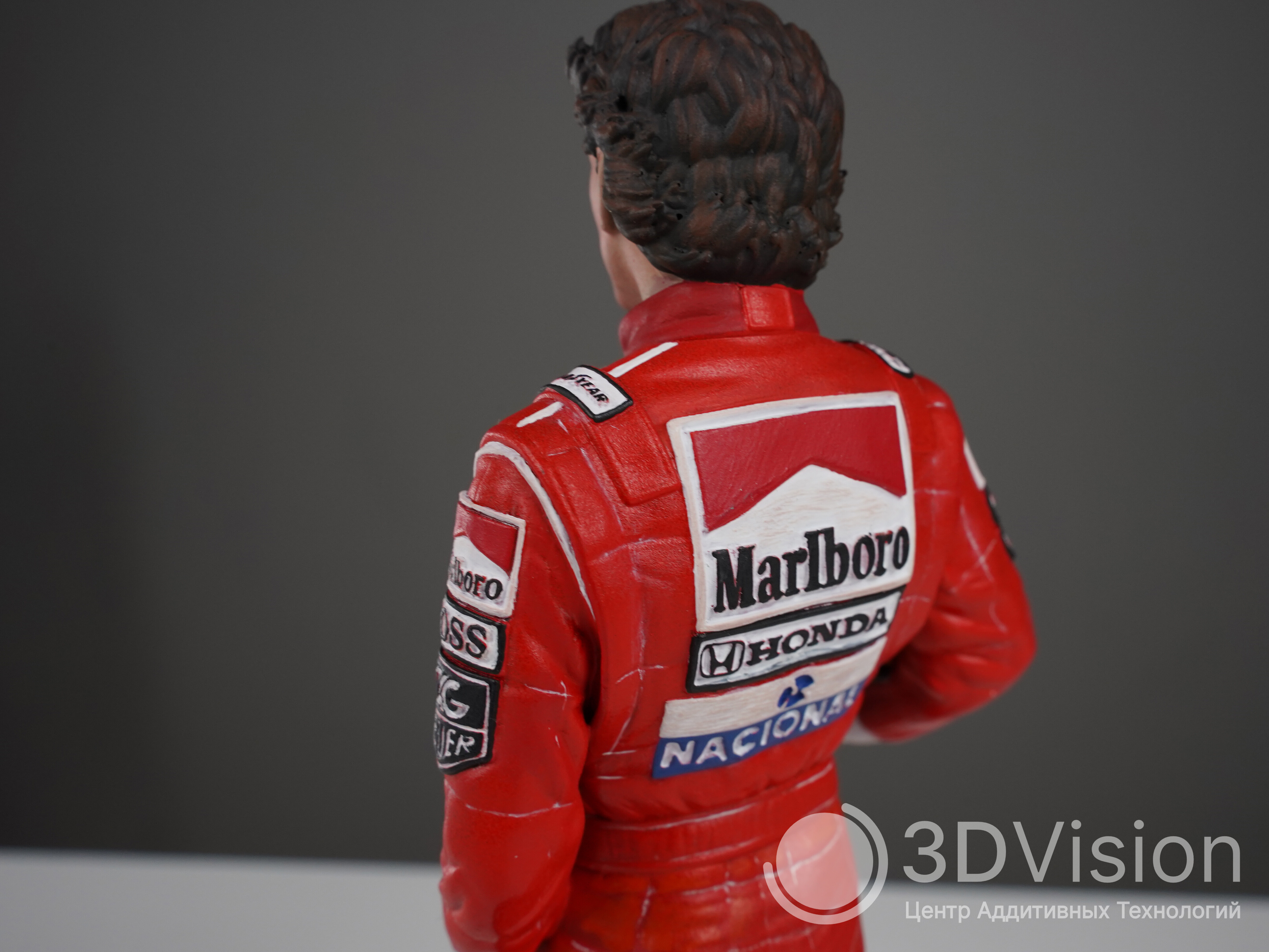

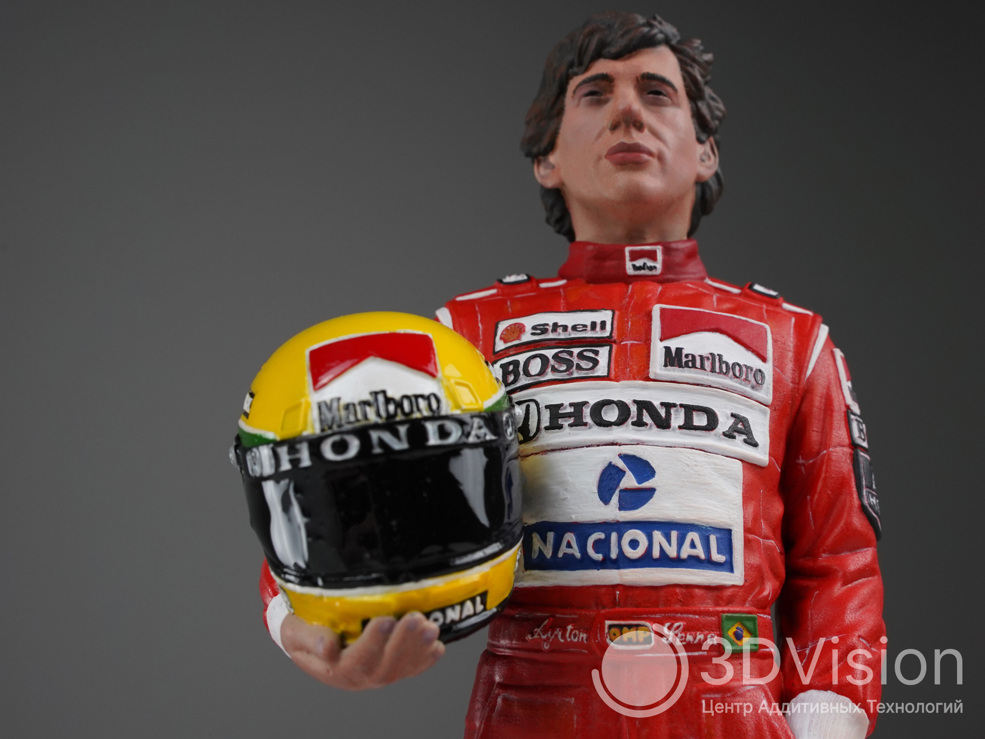

Роспись мельчайших деталей
Особое внимание было уделено ручной проработке мельчайших деталей. Все нашивки и логотипы на комбинезоне были тщательно расписаны вручную, а наклейки на шлеме, включая мелкие логотипы спонсоров, добавили аутентичности и исторической точности.

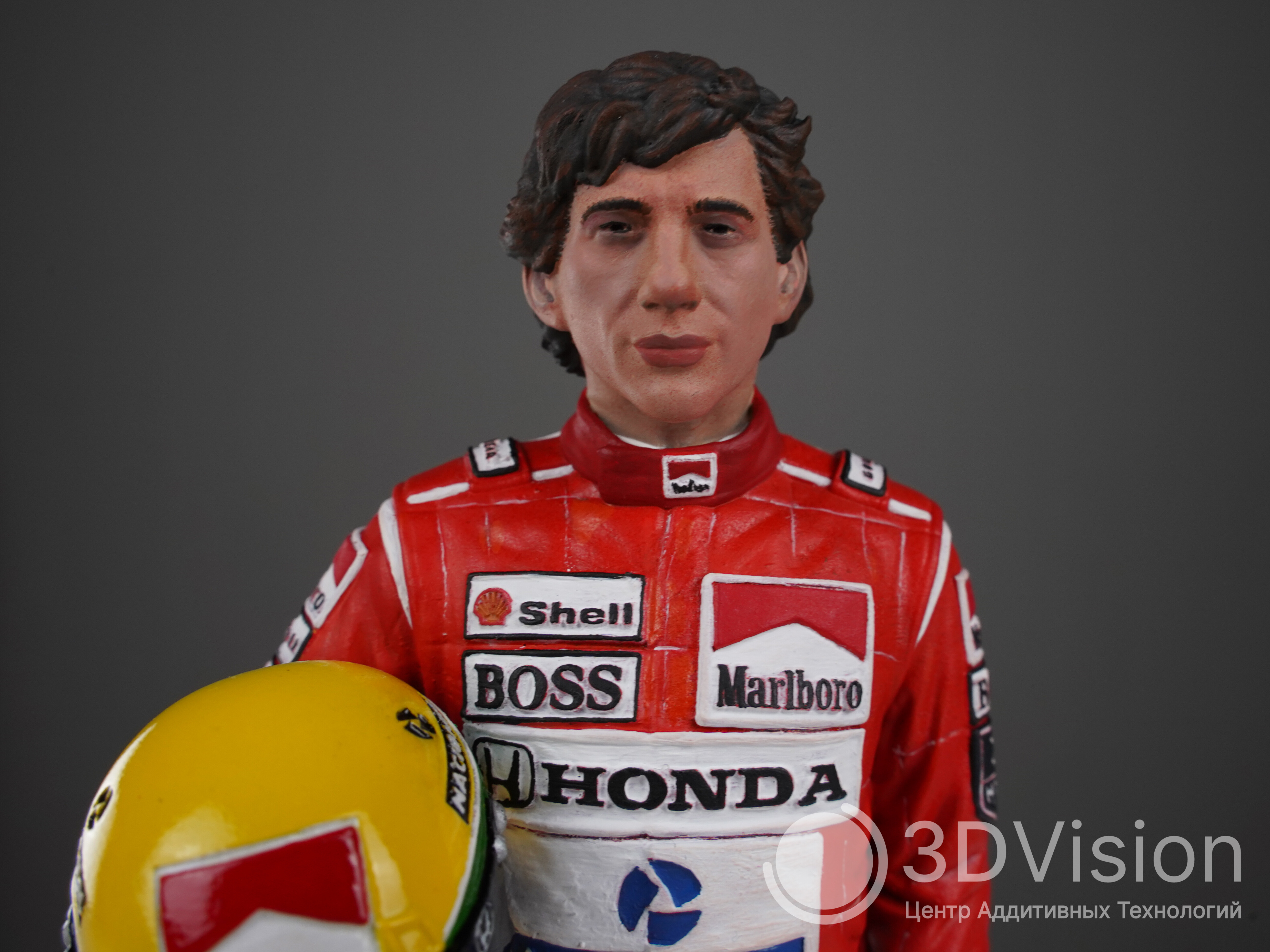

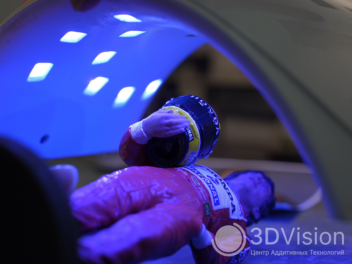

Финальное покрытие
Для завершения процесса шлем был покрыт глянцевым лаком с последующей UV-полимеризацией визора, что придало ему блеск и защиту от ультрафиолета. Фигура была покрыта матовым лаком для достижения аутентичного вида.

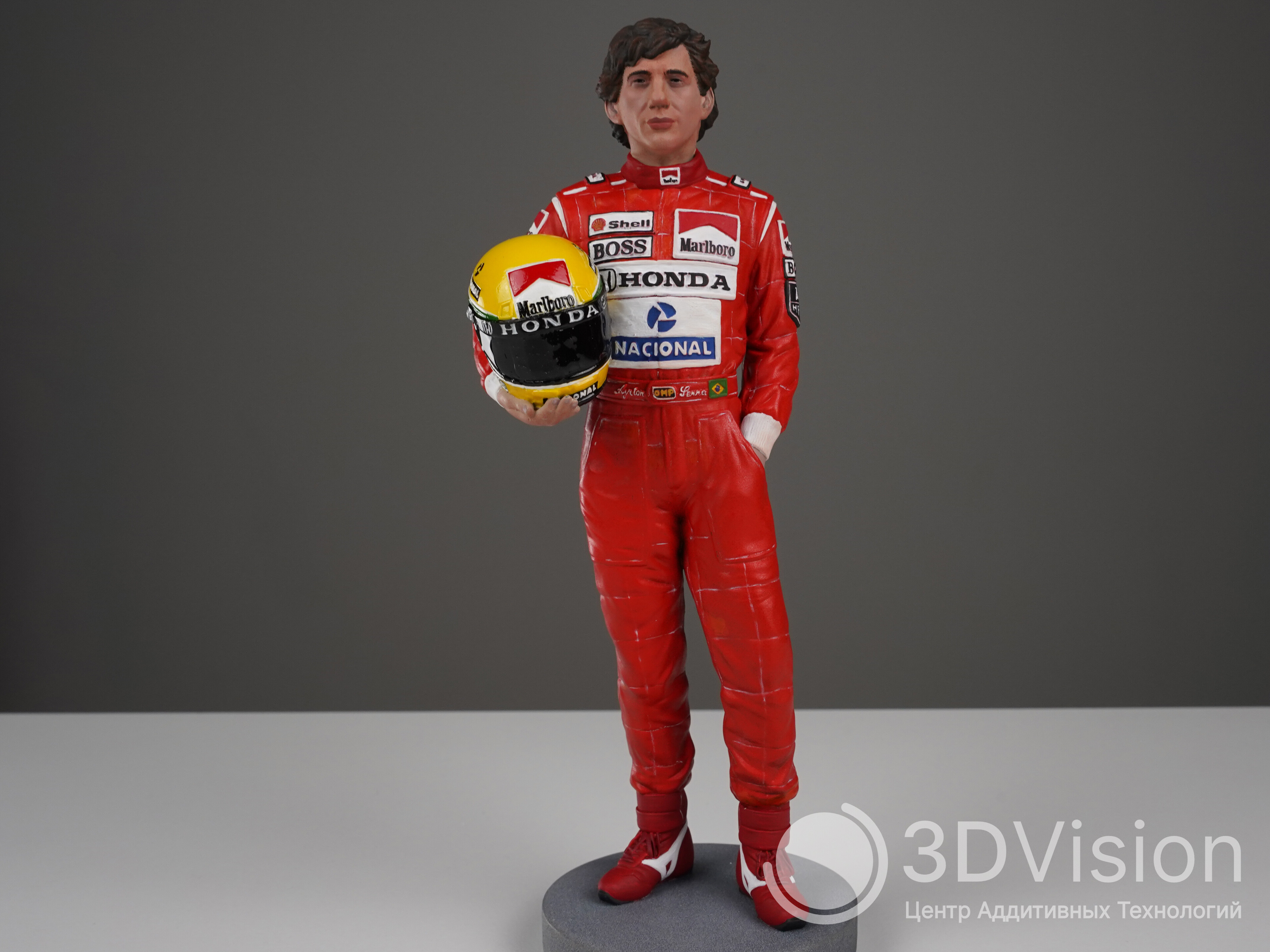

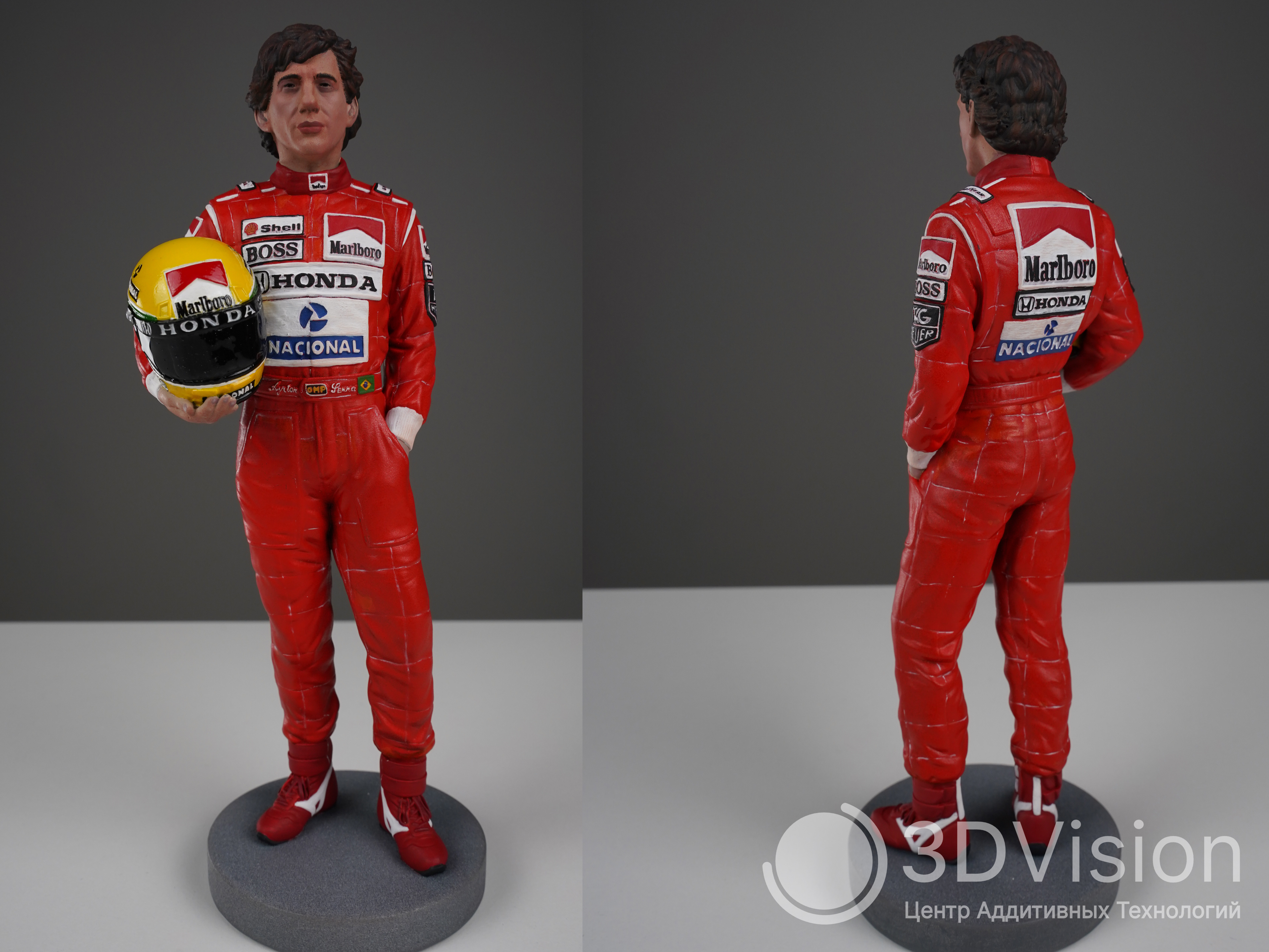

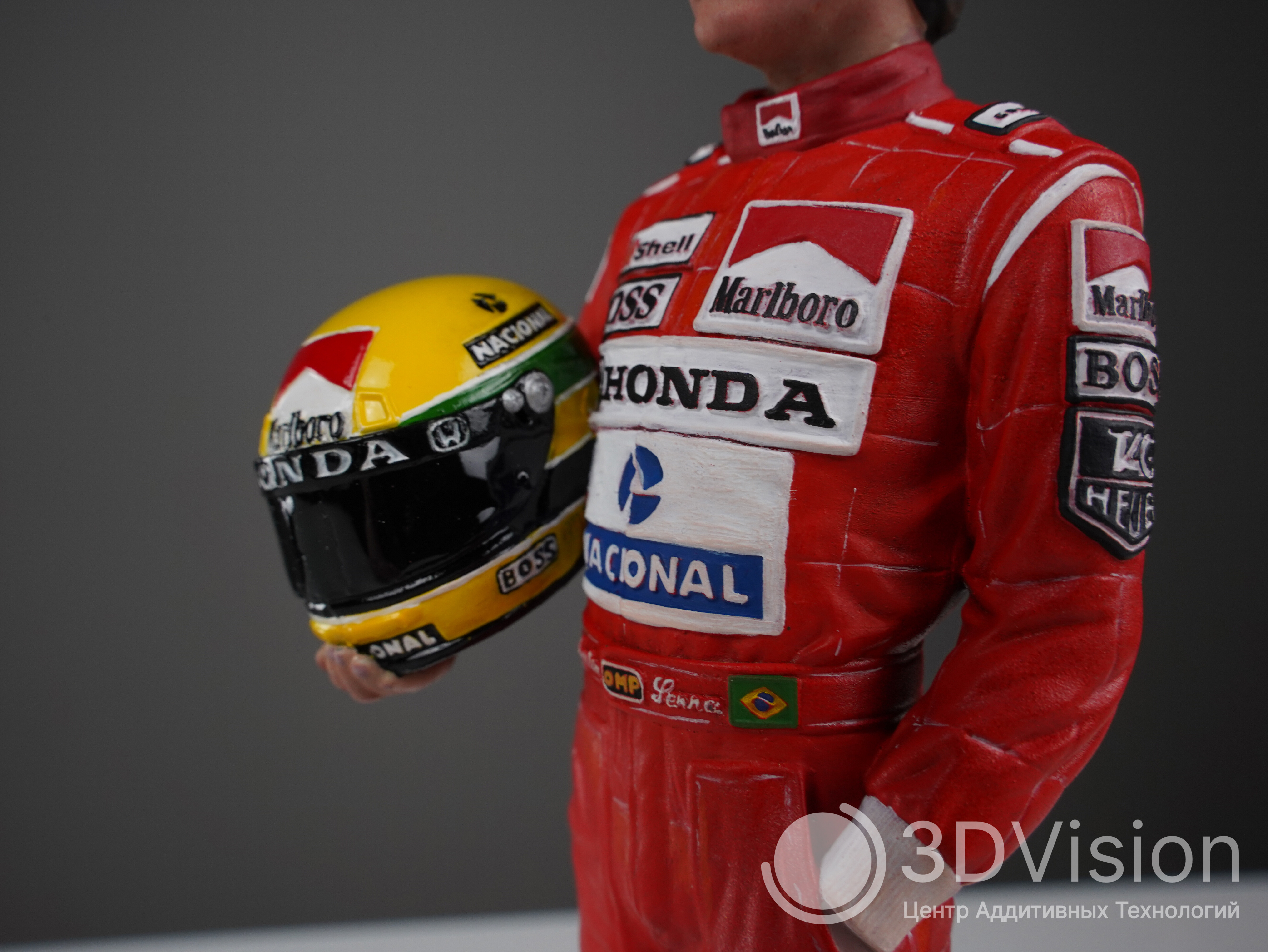

Результат
В результате получилась не просто фигурка, а точная миниатюра с фотографической точностью портретного сходства, ощутимой текстурой материалов и исторически точной цветопередачей. Этот проект ярко демонстрирует, как современные технологии и традиционное мастерство могут взаимодополнять друг друга. Для нас это не просто пример, а доказательство того, что 3D-печать может достигать уровня коллекционных изделий.
