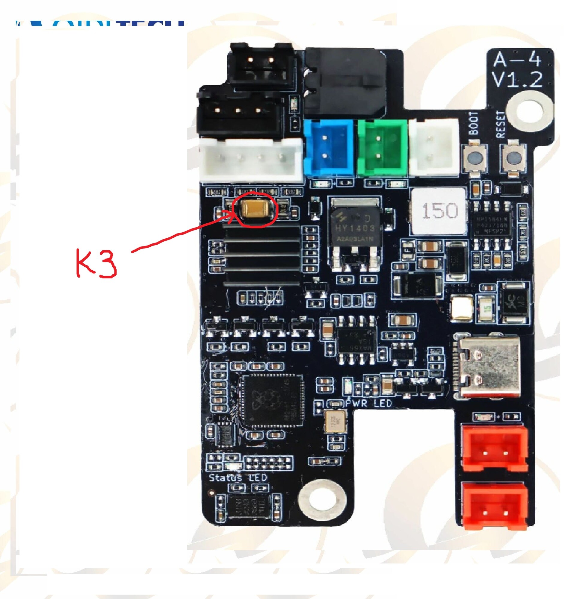

Приобрел после нового года 3д принтер QIDI Xmax-3. Печатал 4 месяца без проблем. Один день включил а он не включился. Попытался выключить и включить снова и нет ответа. Сразу взял и разобрал и опять включил, светодиоды на плате вспыхивают мгновенно и тухнут, и так продолжается бесконечно. Благо я разбираюсь в электронике на ты, сразу понял что бп уходит в защиту. Значит где-то есть короткое замыкание. Измеряю сопротивление по цепи питания и вижу 0 ом. Решил снять основную плату принтера, отсоединил все штекера и вытащил плату. Опять же измеряю сопротивление по цепи питания и КЗ исчез. Понял что с платой все нормально. Поставил обратно и начал подключать штекера и КЗ опять появляется. Оказывается это плата экструдера коротнул. Снял плату экструдера и начал искать кз по цепи питания. Подозрения были на керамические смд конденсаторы, надеялся что хоть микроконтроллер жив. Капнул спирт на плату и подал питание и постепенно увеличивал ток, и на одном конденсаторе начал кипеть спирт и был найден виновник.
Отпаял этот конденсатор, всё заработал. В отзывах читал что эта плата часто выходит из строя и люди заказывают по несколько штук на запас. А стоит эта плата 5-6к что не дешево. Если вдруг у вас появилась такая проблема с этим принтером, не спешите покупать новую плату. Попробуйте устранить кз как в моем случае. Буду рад если вдруг кому-то помог))
