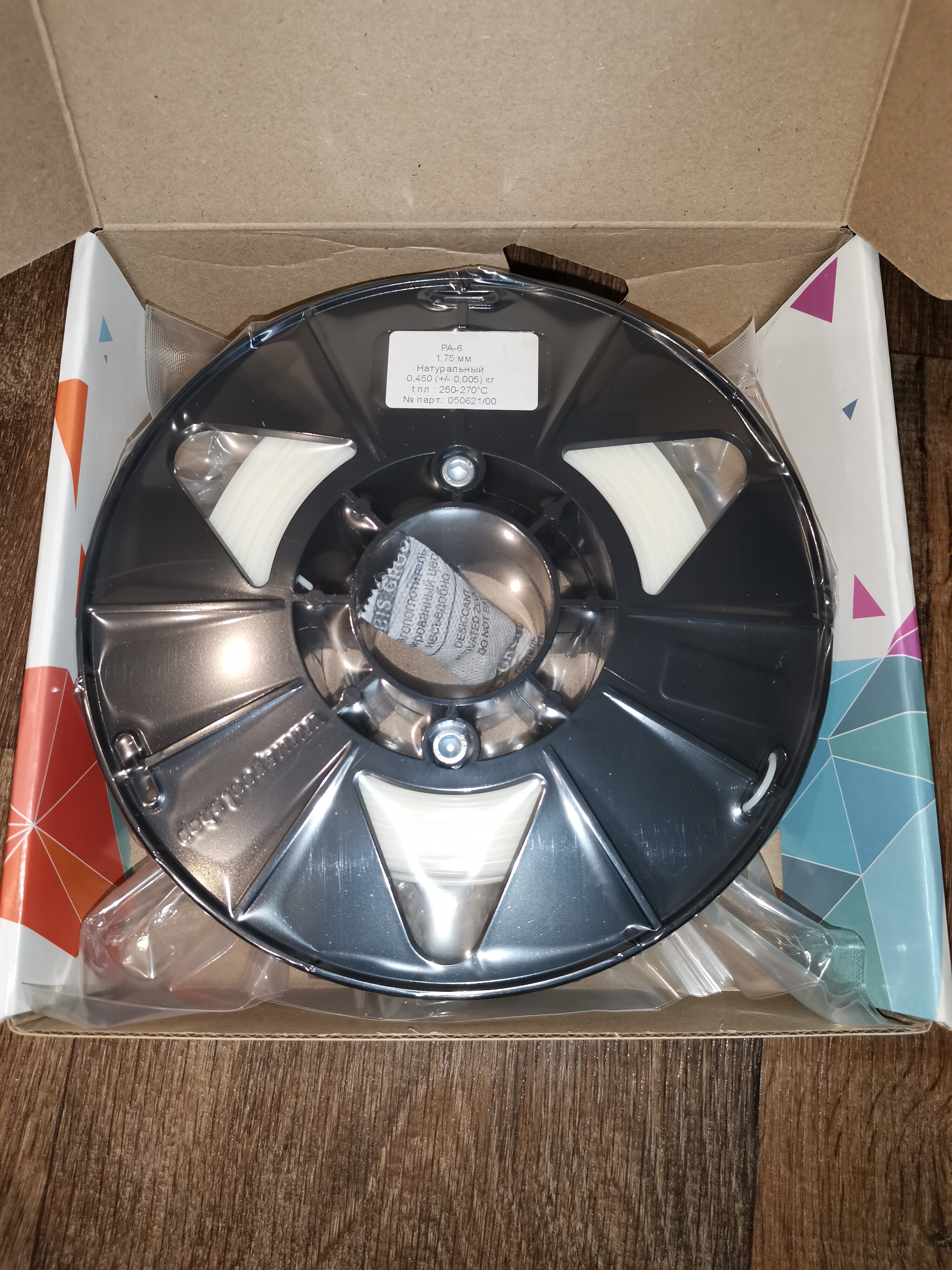

Здравствуйте, уважаемые. Т.к. катушка нейлона от h-t-p закончилась, озаботился приобретением нейлона. Покопался там-сям и наткнулся на нейлон от загадочного для меня производителя IRIS https://plastic3d.pro
Отзывов не нашел, но желание попробовать что-либо новенькое взяло верх, а так же меня подкупило то, что производитель конкретизирует что за марку нейлона продает.
С доставкой проблем не возникло, коробки без указания что в них, но на катушках все указано. Вакуумная упаковка с силикагелем, для счастья не хватает ZIP пакета.
Диаметр прутка в заявленных допусках, стабильный. Перед использованием оба пластика сушил при 70С ~12 часов.
PA-6 молочного цвета, при температуре печати ниже 260 попугаев и обдуве 30% заметно теряет в межслойной адгезии. Усадка низкая, адгезия к столу хорошая(стекло + клей The3D), небольшие детали и мелочевку можно печатать без термокамеры и с умеренным обдувом.
РА-11 полупрозрачный, более гибкий, имеет отличную межслойную адгезию. Усадка значительная, использование термокамеры обязательно, не терпит обдув. Печатал при 260 попугаях.
В общем, как по мне пластик заслуживает внимания. Для моих текущих задач подошел РА-6.
