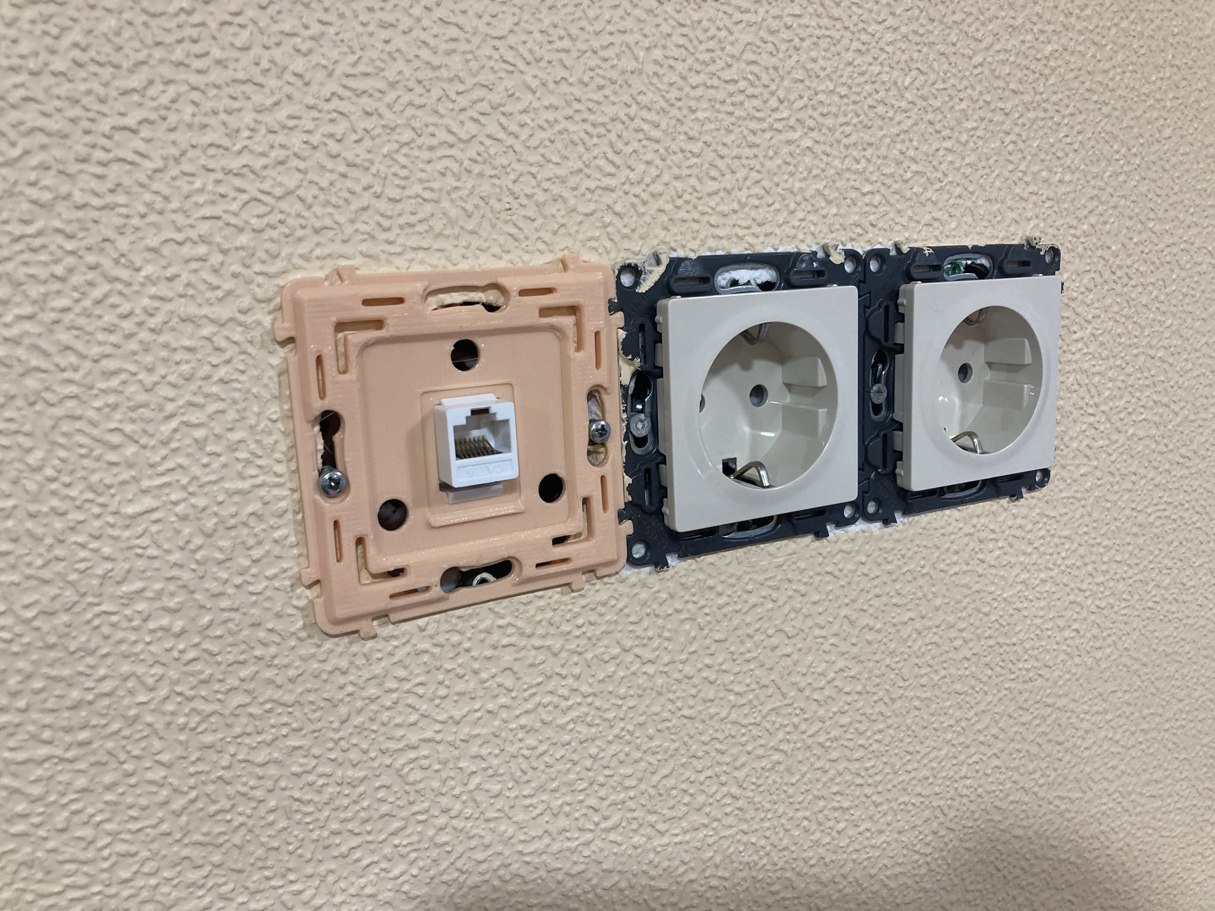

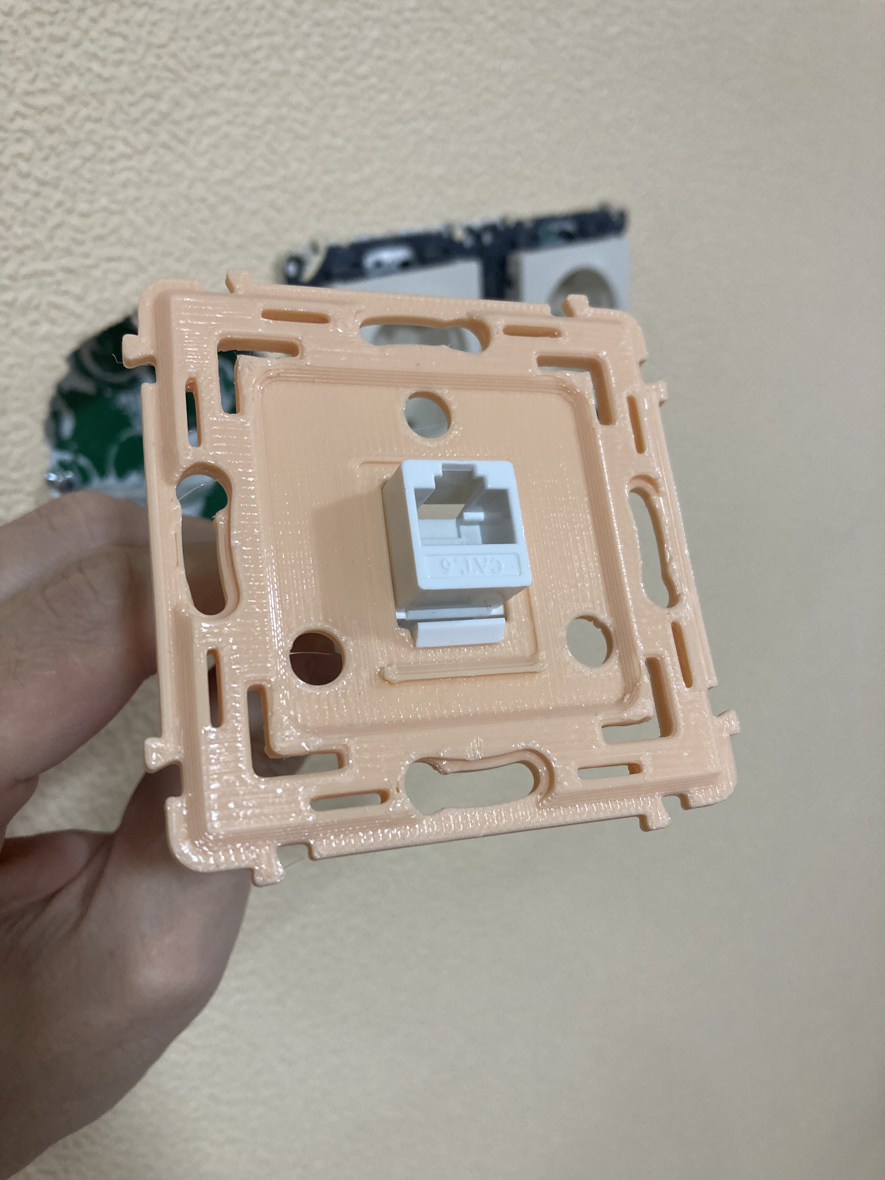

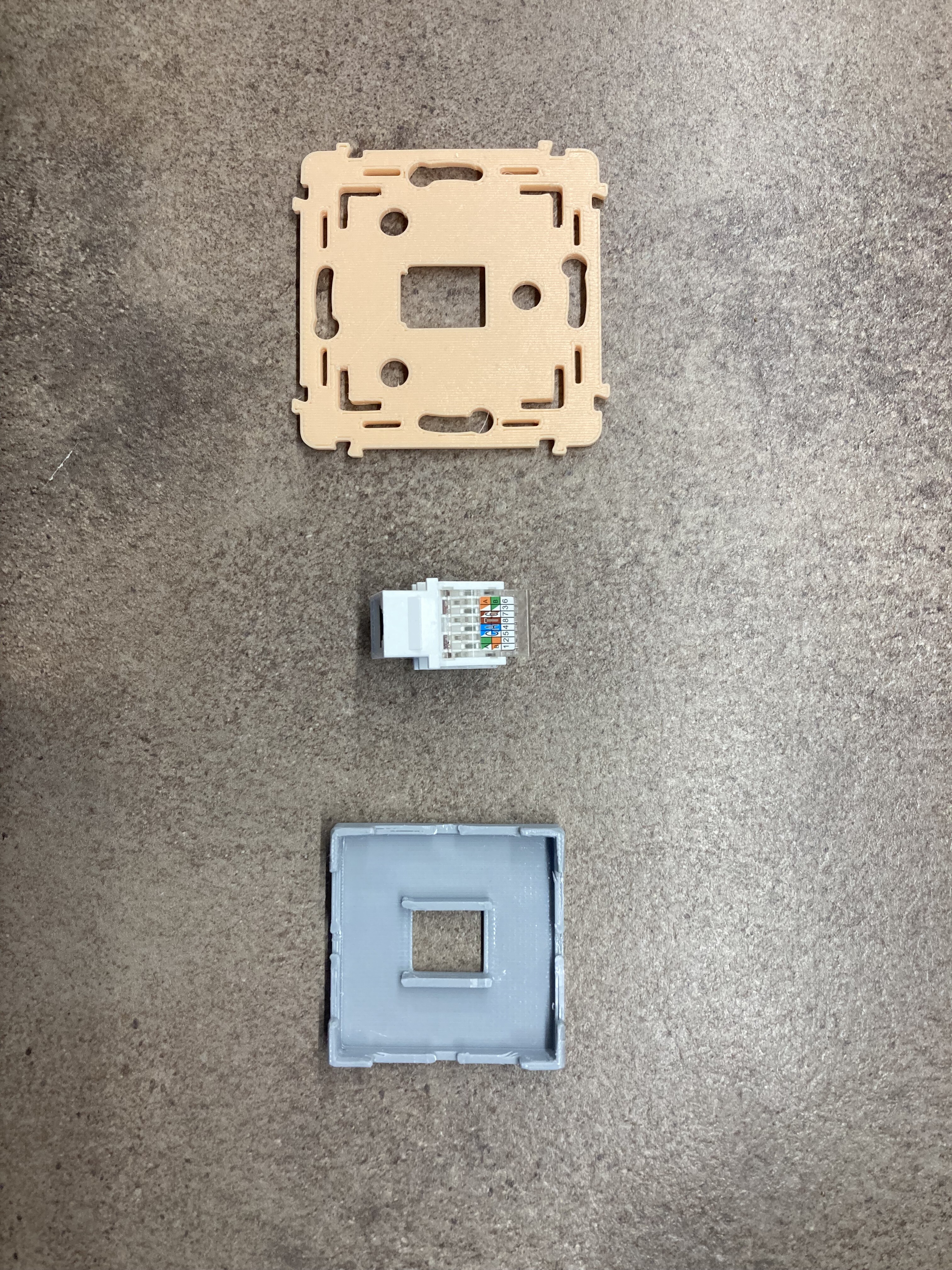

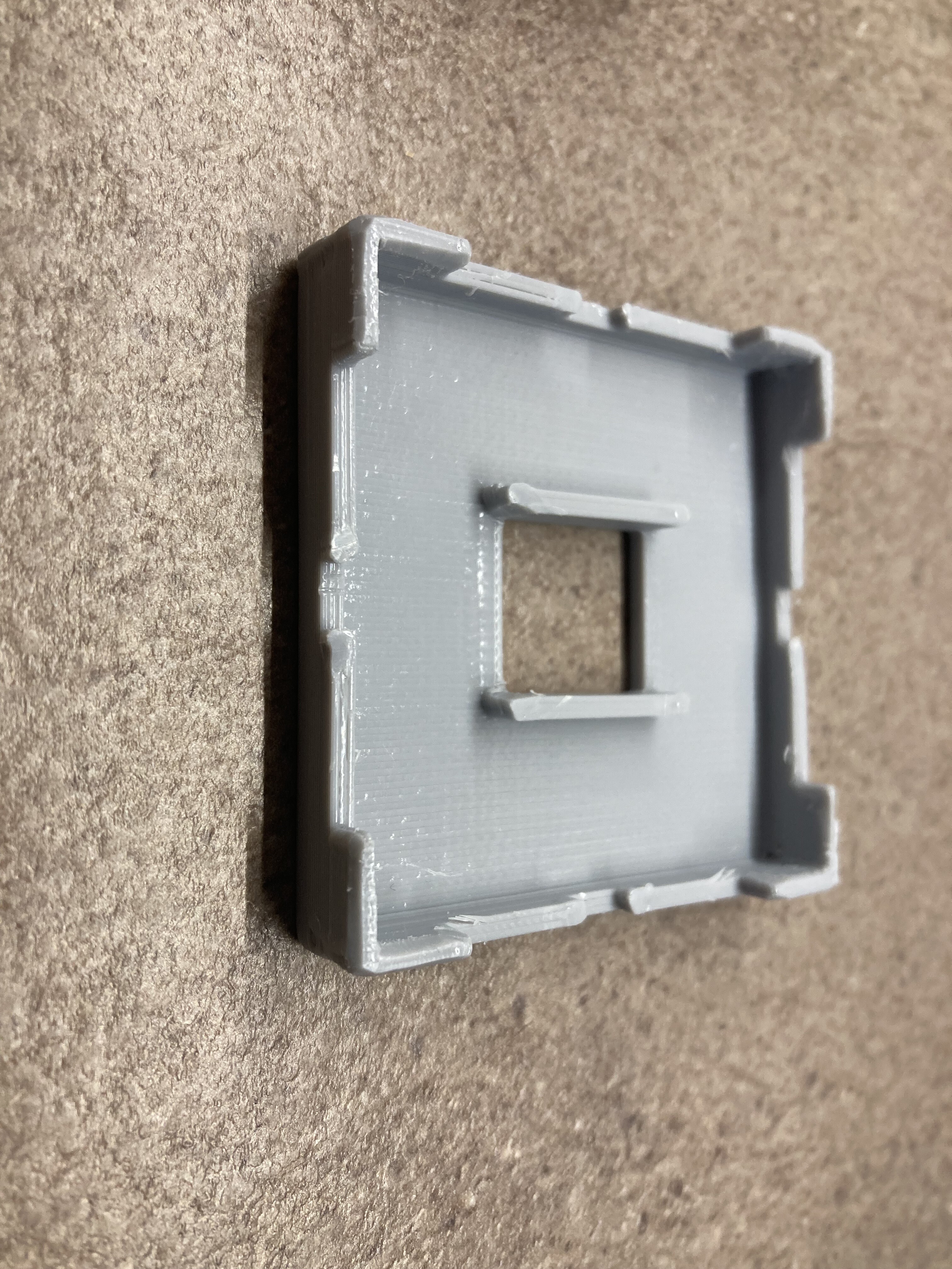

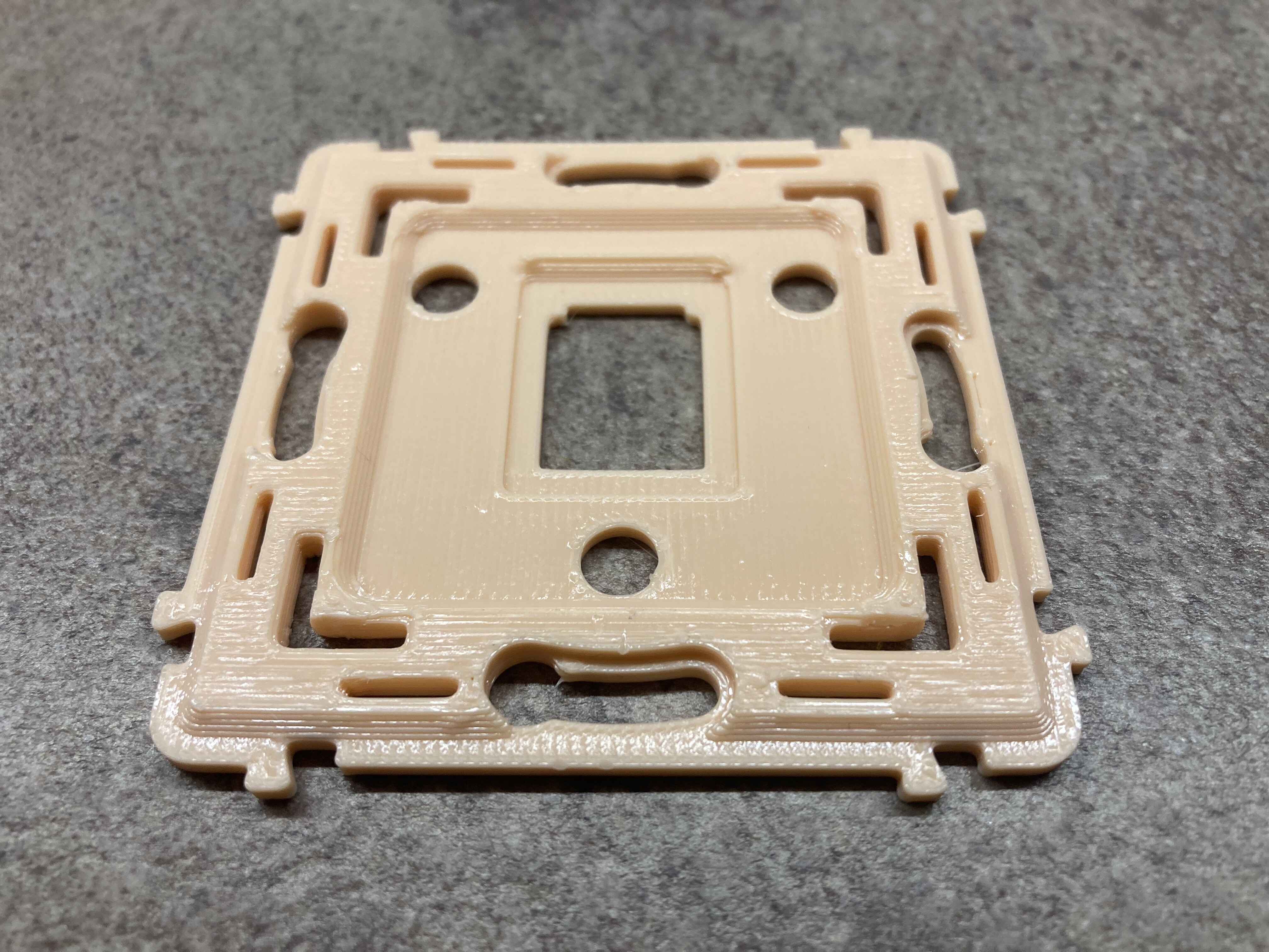

Розетка состоит из двух печатных деталей, печатающихся без поддержек.
Ethernet-розетка для Legrand серии Valena Life (+ .step файл)Ethernet-розетка для Legrand серии Valena Life (+ .step файл)

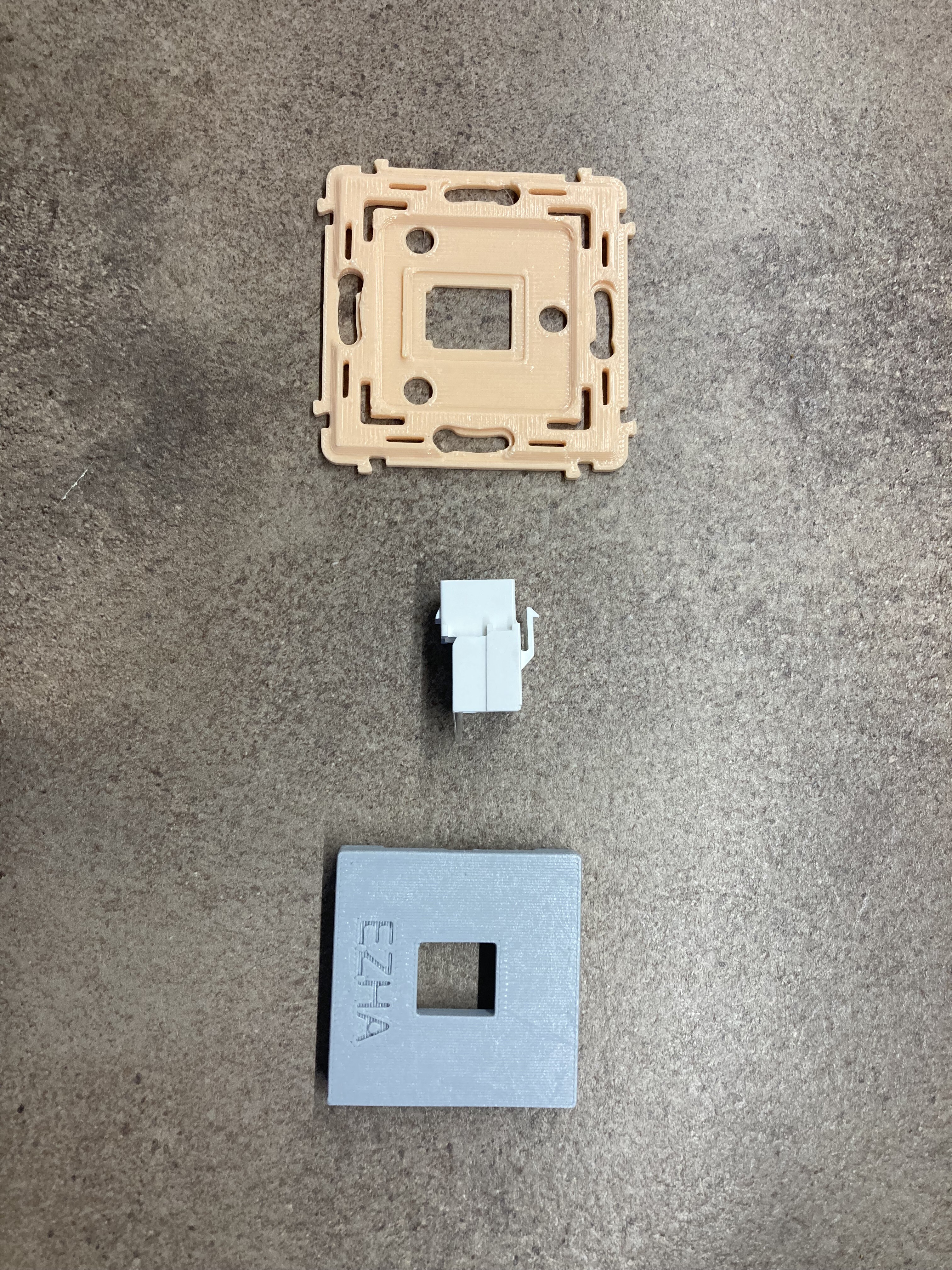

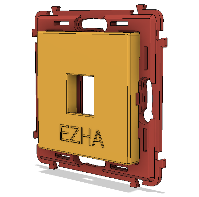

Монтаж в подрозетник происходит на его (подрозетника) винты.
Декоративная крышка (серая на фото) просто вставляется в основание (бежевое на фото) и держится за счет трения.

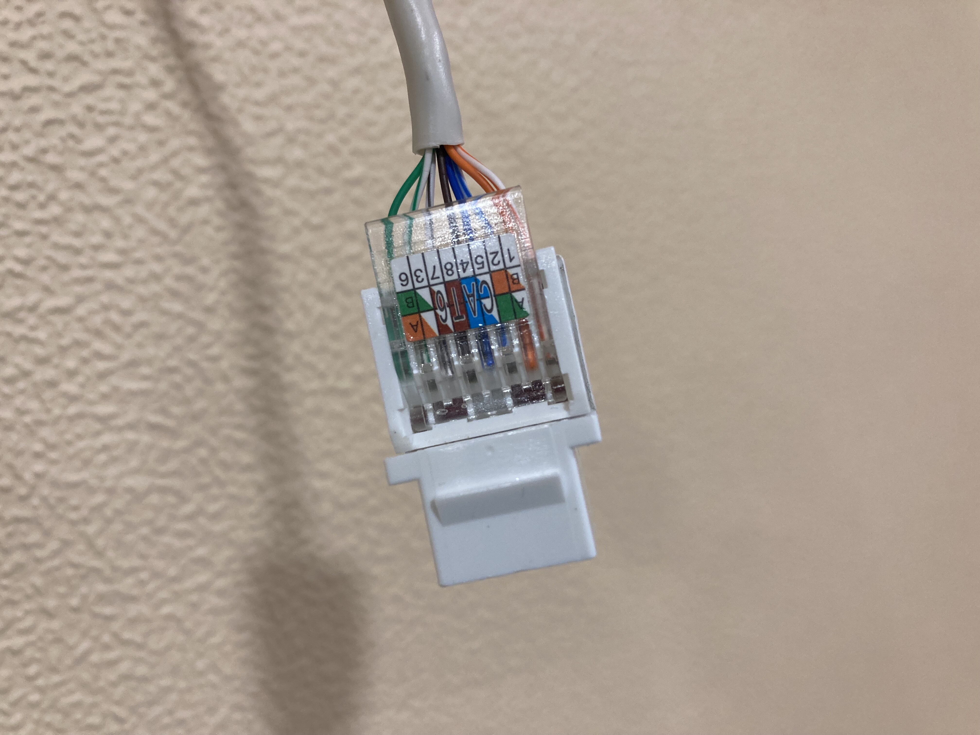

1. Собираем вкладыш-розетку по стандарту 568-B. Не забываем проверить перед дальнейшими действиями.

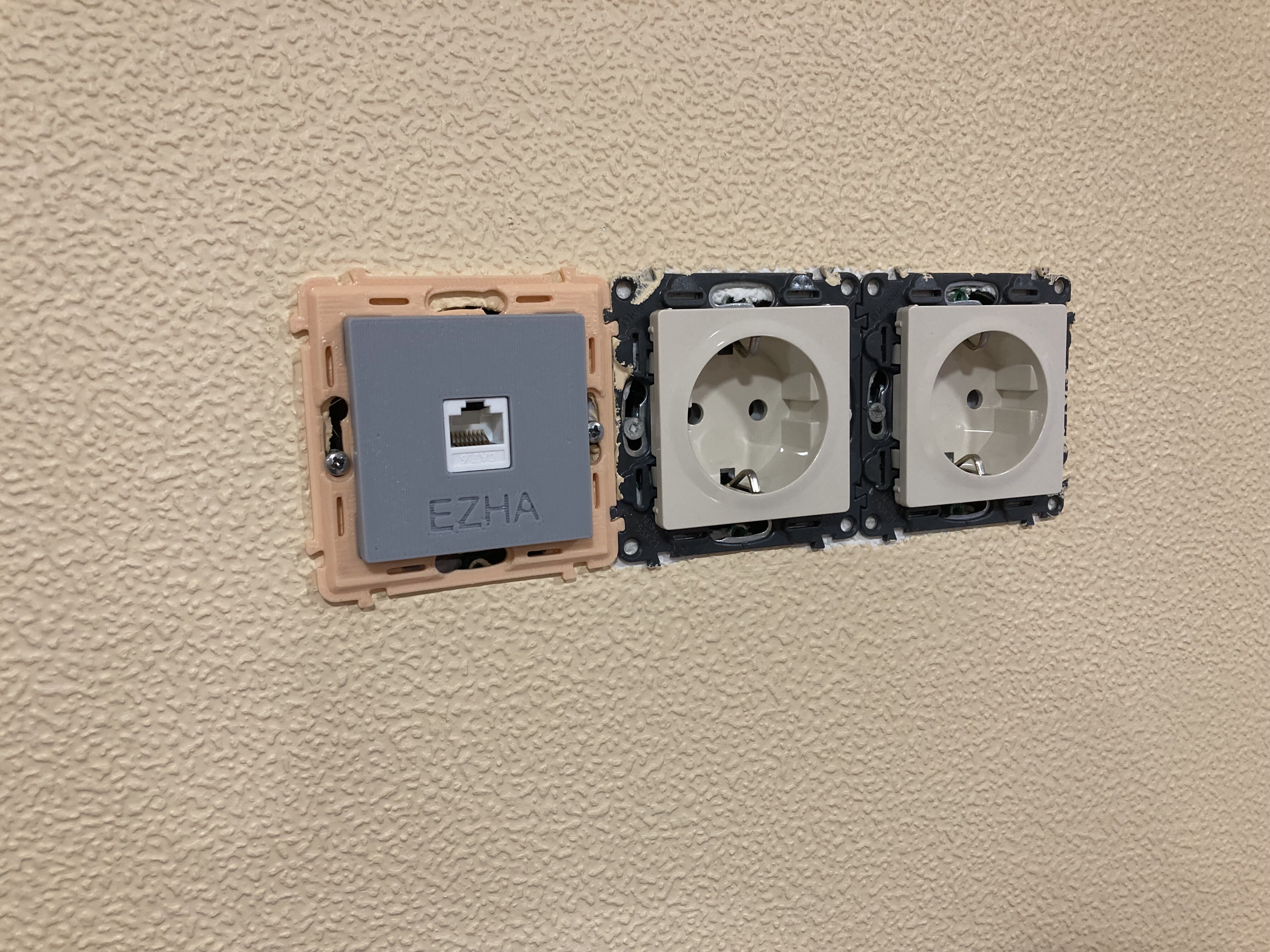

4. Вставляем лицевую панель в основание до упора

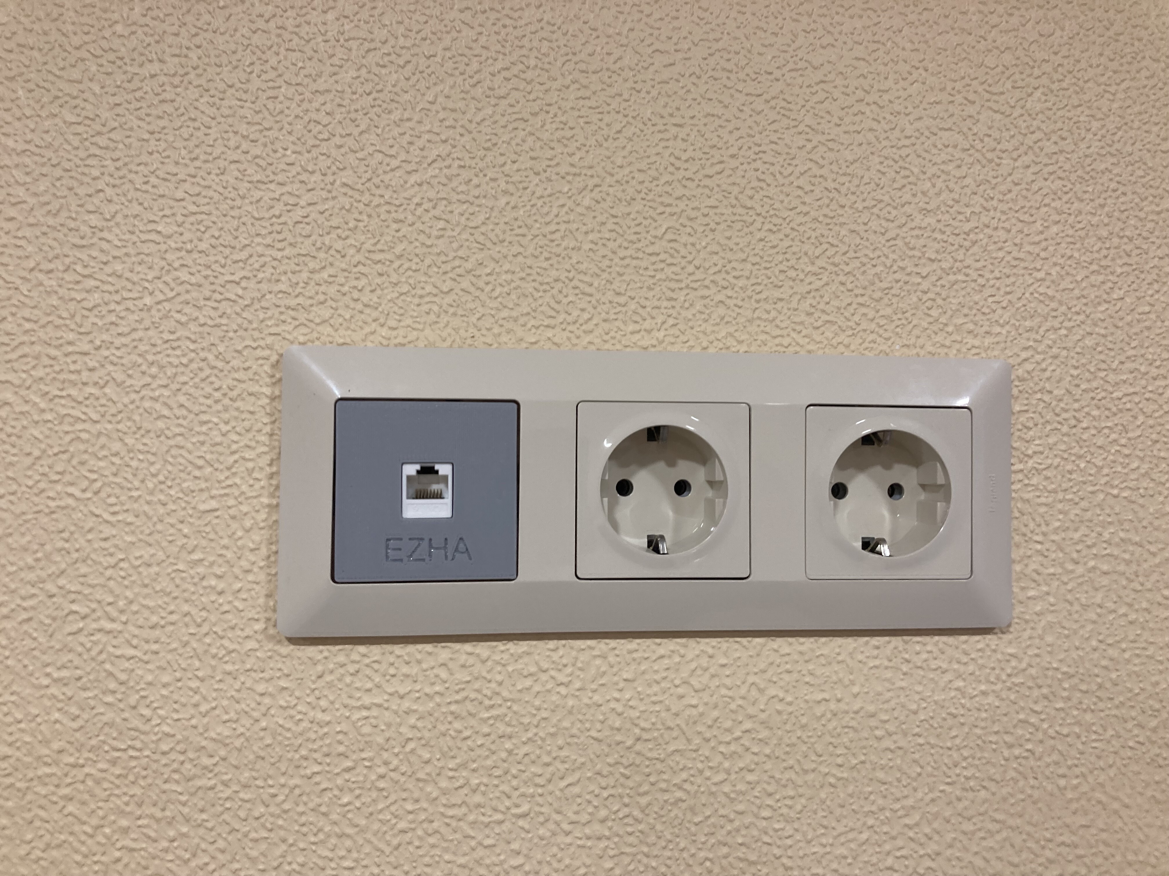

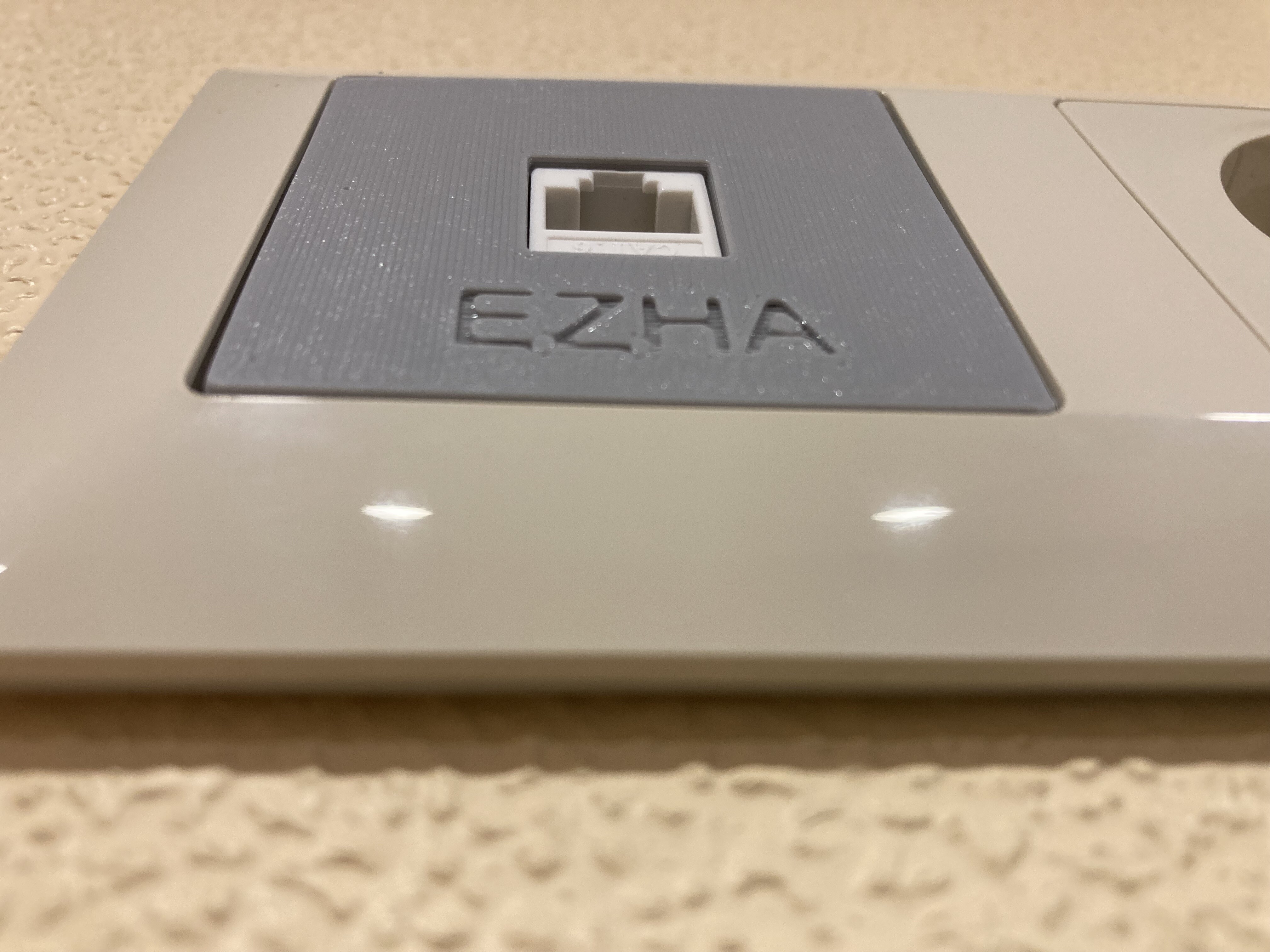

5. Результат
